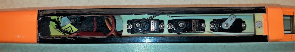

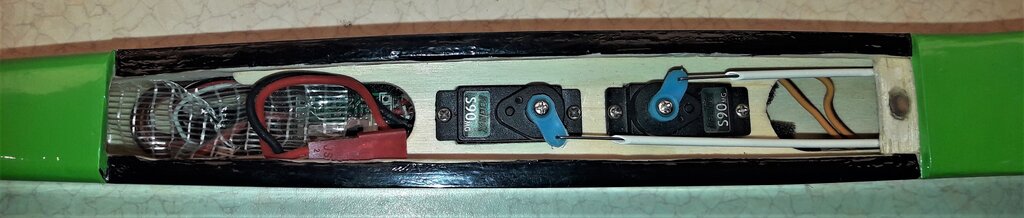

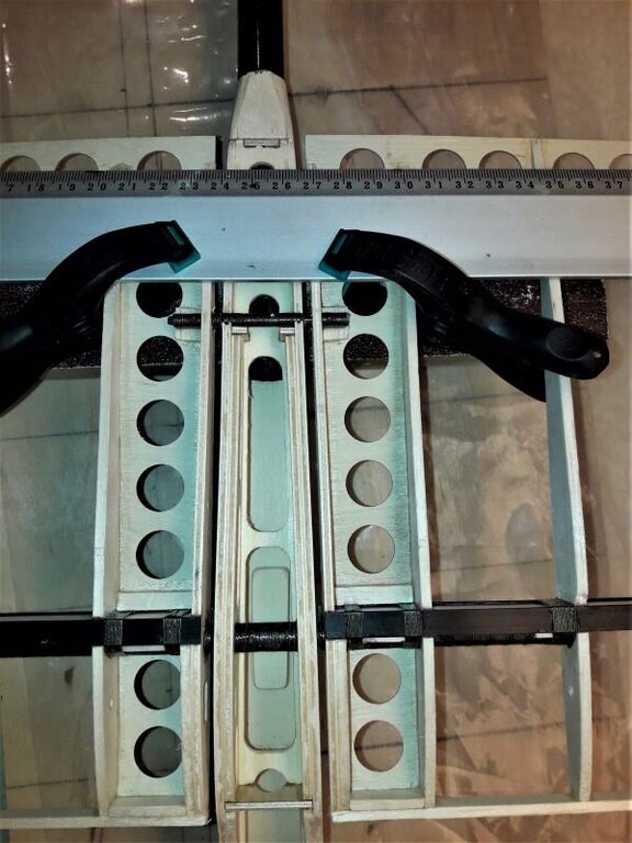

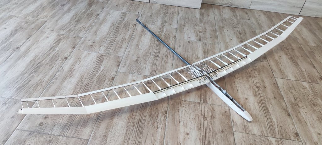

Ta odpowiedź cieszy się zainteresowaniem. Tomek 77 Opublikowano 17 Marca Autor Ta odpowiedź cieszy się zainteresowaniem. Udostępnij Opublikowano 17 Marca W dniu 14.03.2024 o 11:54, Ares napisał: Choć w moim przypadku to bardziej F5L co by nie rozwijać holu. F5L zapewne też się pojawi, ale to raczej w przyszłym roku. Trochę więcej ruchu mi nie zaszkodzi😀 a nawet jest wskazane😅. Teraz trochę zdjęć i informacji o Halnym - myślę że przydatnych zwłaszcza dla tych, którzy jak ja nie mają dostępu do modelarni i wsparcia na miejscu bardziej doświadczonych kolegów a chcą coś sobie "wystrugać" w domowym zaciszu😃) Jak już wcześniej pisałem, prawie nic nie zostało z projektu na którym miałem się wzorować. Tak powstała całkowicie nowa konstrukcja kadłuba, z rozwiązaniami które bardziej do mnie przemawiają. Stworzona pod osprzęt i belkę ogonową którą miałem. Z kształtem może trochę mnie poniosło😃 ale taki mi się podoba😀 Belka węglowa- trochę duże średnice bo Ø 18mm x Ø 7mm x 88cm za to leciutka bo 17g. (żeby nie było tak różowo - okazało się że jest mało sztywna, ale o tym później) Góra z balsy 3mm, wręgi sklejka lotnicza 3mm, reszta ze zwykłej sklejki 3mm. Długość kadłuba 118 cm - całkowita 120 cm Ze skrzydłem było podobnie, z oryginału został tylko profil, wznios i podobny obrys skrzydła (tylko, ale za to zapewne najistotniejsze😄) Starałem się tak zrobić, aby do montażu nie był potrzebny plan 1:1. Nie będę się niepotrzebnie rozpisywać, bo na zdjęciach widać wszystko. Puzzle po frezowaniu😀 Dźwigar balsa 3mm + płaskowniki węglowe (różne), bagnet to pręt węglowy Ø 7mm x 18cm Żeberka to sklejka 3mm balsa 3 i 2mm Łączniki połówek skrzydeł z płytki szklanej 1,5 mm Spływ ze sklejki 0,8 mm a natarcie to balsa 2x 3mm W następnej lżejszej wersji, za bagnetem w kadłubie, planuję komorę balastową. Ta wersja powstała z nieselekcjonowanej balsy😄 więc teoretycznie będzie można obniżyć wagę. Keson - balsa 1,5 mm a hamulce z 3mm Rozpiętość 1990 mm, powierzchnia 36,6 dm2, profil AG 35 -38 0 Takie coś zmajstrowałem😃 żeby powiercić dokładnie belkę pod statecznik. Mocowanie statecznika to pręt węglowy Ø2 mm + rurka Ø3 mm Statecznik to balsa 3mm + płaskownik węglowy 3x1 mm + sklejka 0,8 mm Cały nieoklejony i bez wyposażenia wyszedł 310g Pozdrawiam 5 Odnośnik do komentarza Udostępnij na innych stronach Więcej opcji udostępniania...

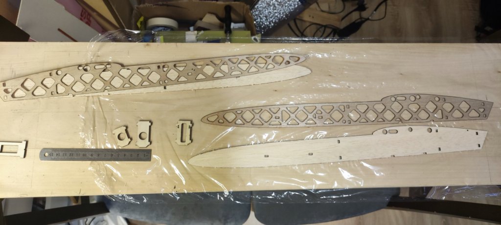

MrMichal Opublikowano 22 Marca Udostępnij Opublikowano 22 Marca Witam. Miałem napisać na forum a z rozmachu wystawiłem opis na Facebooku w F3l Polska🤔. Wstawię link, żeby drugi raz nie pisać https://www.facebook.com/share/p/16N8KmNm1cy4apub/ Otrzymałem już model i będę się za niego zabierał. Klej mi tylko zgęstniał i póki co zastosuję zwykły do drewna albo epoksydowy. Pewnie trzeba oczyścić na łączeniach opaleniznę po laserze bo czytałem że kleje do drewna słabo łapią na tym. Pewnie CA łapie wszystko 😄 I fotki 2 Odnośnik do komentarza Udostępnij na innych stronach Więcej opcji udostępniania...
Tomek 77 Opublikowano 22 Marca Autor Udostępnij Opublikowano 22 Marca 19 minut temu, MrMichal napisał: Otrzymałem już model i będę się za niego zabierał Wygląda super 👍😃 i szybko przyszedł. Teraz tylko poskładać. Co do kleju- ja kleiłem na CA, nie wiem czy to dobry pomysł kleić np wikolem - raczej wyjdzie ciężej🤔, lepiej poczekaj i kup CA ( używałem średniego i rzadkiego. Trzymam kciuki👍 pochwal się jak poskładasz. Jeśli chcesz wrzucaj tu foty z postępów w końcu to wątek dla RESmaniaków 😁 Odnośnik do komentarza Udostępnij na innych stronach Więcej opcji udostępniania...

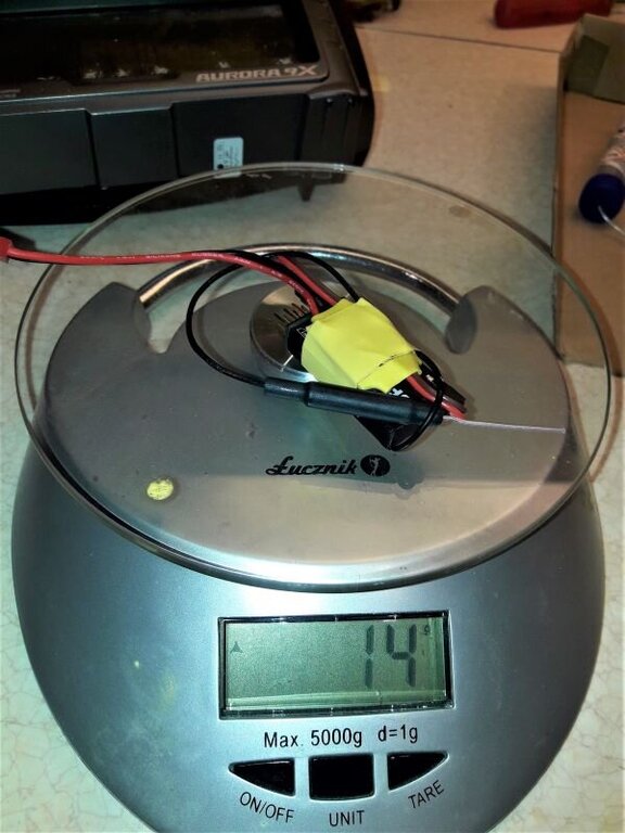

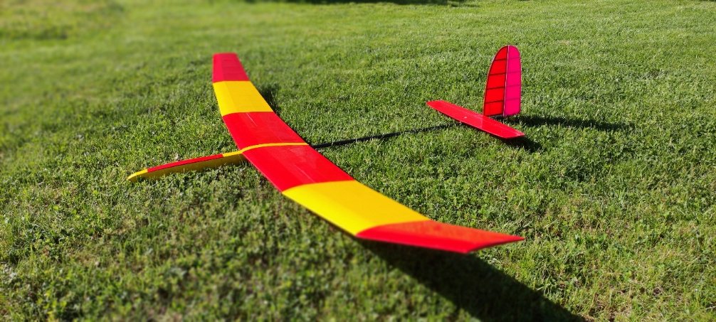

Tomek 77 Opublikowano 24 Marca Autor Udostępnij Opublikowano 24 Marca Witam Dzisiaj coś dla fanów gramów😃 Oklejone stateczniki Magika i Halnego (przed zmianą) Waga skrzydła przed oklejeniem 182g Po oklejeniu skrzydła przytyły do 221g (zwykła zielona folia reszta light) Cały bez wyposażenia wyszedł 354g Do Resików używam Aurory 9X odbiorniki to optima 6 lite + UBEC żeby mieć alarm i podgląd napięcia. Zasilanie w Halnym to lipol2S 800mAh (duży ale przy takim prawie jest wyważony) Waga odbiornika z UBEC 14g Waga akumulatora w Halnym 42 g A magik prawie idealnie wyważa mi się z 2S 260 mAh o wadze 17 g Serwa użyłem takie które miałem 😅 (wypadało by kupić coś lepszego😁) W magiku stateczniki 2x Emax ES08MAII a hamulec to chyba DUALSKY AS55 W Halnym stateczniki 2x Redox S90MG a hamulec to 2x KAVAN GO 03 Na razie dają radę i jest OK ale do nowego modelu już będę musiał coś kupić, bo nie mam już na stanie nic z małych serw😃. Cały gotowy do lotu waży 481g ( po oblocie trochę dołożyłem ale nie przekracza 500g) Jak widać można dużo zaoszczędzić na wadze akumulatora a i odbiornik mógłby być lżejszy, kwestia UBECa też do dyskusji. Pierwsza wersja zrobiona z materiałów które były pod ręką - jest potencjał do zejścia z wagi. Halny miał być z założenia cięższy jako opcja na gorsze warunki - następna wersja może lżejsza ale za to z możliwością dołożenia balastu. Tak się prezentuje w całości. Po pierwszych lotach okazało się w trakcie holu przy wietrze około 6m/s stateczniki wpadają w flater 🥺 paskudne uczucie i dzwięk 😬 Komisja 😁 po zbadaniu incydentu orzekła 🤔 że belka ogonowa jest trochę mało sztywna, do tego zbyt duże stery i małe luzy na bowdenach Dział techniczny😁 zmienił stery na mniejsze i skasował luzy. I pomogło😅 choć jeszcze przy dużym wietrze na wychylonym sterze trochę "załopoce" ale bardzo rzadko - w magiku też mi się przytrafiło?! FILMIK z flaterkiem 😅 Teraz tylko latać - lecz pogoda coś nie dopisuje 😪 Pozdrawiam 1 Odnośnik do komentarza Udostępnij na innych stronach Więcej opcji udostępniania...
Jerzy Markiton Opublikowano 24 Marca Udostępnij Opublikowano 24 Marca Cześć ! Pięknie to wyszło ! Swoje Kiwi oklejałem zwykłą folią i też skrzydła + gondola wyszły 38g... Zastanawiam się, czy w przyszłości pchać się oralight. Do takich serw, jak Twoje kiedyś użyłem 2x LiFePo4 500 mAh, bezpośrednio, bez diody - połknęły bez zająknięcia. I mniejsze i lżejsze ? Zawody na gramy - odpuściłem. Wszystkie stateczniki z 3mm listewek balsowych na mocniejszej gumie czy w silniejszym wietrze wpadały we flutter. Ale mieliśmy mocniejszą gumę - początkowo do plandek w oplocie a ostatnio jakąś angielską 8 czy 10mm. Jak zaczęliśmy stateczniki robić z pełnej balsy 2mm olaminowane tkaniną 45g/qdcm - problem się skończył. Przybyło kilka gram z tyłu ! Można by jeszcze zostawić gołą balsę, bez lakieru - coś tam dało by się jeszcze użebrać ? Życzę powodzenia na zawodach i pozdrawiam - Jurek 1 Odnośnik do komentarza Udostępnij na innych stronach Więcej opcji udostępniania...
Tomek 77 Opublikowano 24 Marca Autor Udostępnij Opublikowano 24 Marca 49 minut temu, Jerzy Markiton napisał: Cześć ! Pięknie to wyszło ! Swoje Kiwi oklejałem zwykłą folią i też skrzydła + gondola wyszły 38g... Zastanawiam się, czy w przyszłości pchać się oralight. Do takich serw, jak Twoje kiedyś użyłem 2x LiFePo4 500 mAh, bezpośrednio, bez diody - połknęły bez zająknięcia. I mniejsze i lżejsze ? Zawody na gramy - odpuściłem. Wszystkie stateczniki z 3mm listewek balsowych na mocniejszej gumie czy w silniejszym wietrze wpadały we flutter. Ale mieliśmy mocniejszą gumę - początkowo do plandek w oplocie a ostatnio jakąś angielską 8 czy 10mm. Jak zaczęliśmy stateczniki robić z pełnej balsy 2mm olaminowane tkaniną 45g/qdcm - problem się skończył. Przybyło kilka gram z tyłu ! Można by jeszcze zostawić gołą balsę, bez lakieru - coś tam dało by się jeszcze użebrać ? Życzę powodzenia na zawodach i pozdrawiam - Jurek Dzięki za cenne info😃 (wypróbuję) 53 minuty temu, Jerzy Markiton napisał: Zawody na gramy - odpuściłem. Podoba mi się takie podejście i też skłaniam się ku temu 👍 56 minut temu, Jerzy Markiton napisał: Życzę powodzenia na zawodach i pozdrawiam - Jurek Myślę nad startem, ale jeszcze musiałbym Dużoooooooooooo potrenować lądowanie na punkt 🤪😂 żeby się wstydu nie najeść. Dzięki pozdrawiam - Tomek Odnośnik do komentarza Udostępnij na innych stronach Więcej opcji udostępniania...

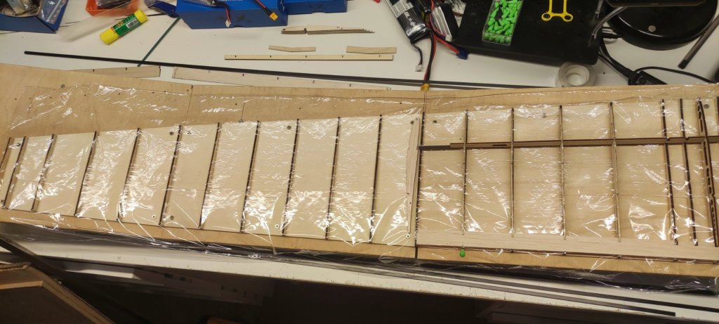

MrMichal Opublikowano 24 Marca Udostępnij Opublikowano 24 Marca Witam wszystkich🙂 U mnie weekend przyniósł pierwsze efekty. Mocowania śrub do skrzydeł Kadłub, brakuje wręgi i paru elementów Półka pod serwa Półki do śrub skrzydeł Mocowanie rury Na razie waga Na razie tyle. Zamówię na pewno klej CA żadki i gęsty. Taki przypadkiem znalazłem: https://allegro.pl/oferta/klej-cyjanoakrylowy-ca-rzadki-sredni-gesty-senus-20g-8908357828 Co do folii to pierwotnie myślałem nad Oralight ale mam parę kawałków standardowej w paru kolorach, no nie wiem 🤔 czy inwestować w nową folię zwłaszcza że Oralight nie będzie taki mocny, zobaczę jeszcze. Ps. Rewelacyjnie wyszedł Halny🙂 Coś kojarzę że usterzenie V generuje duże siły skręcające na belkę kadłuba w stosunku do klasycznego usterzenia, jak się mylę to proszę mnie poprawić. Pozdrawiam. 1 Odnośnik do komentarza Udostępnij na innych stronach Więcej opcji udostępniania...
