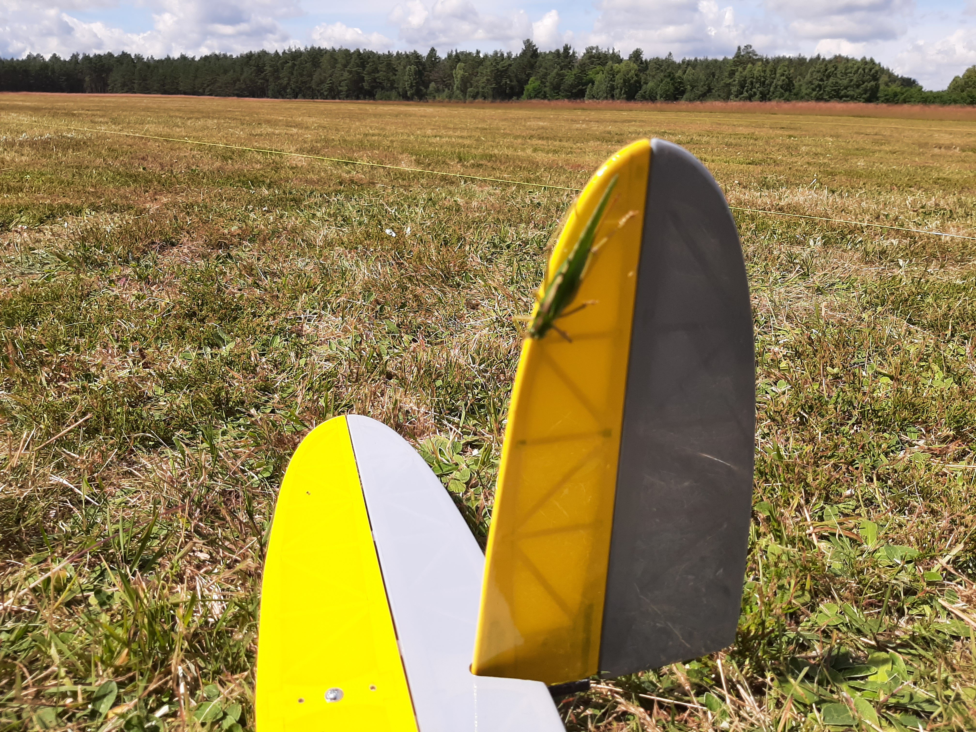

Model to DoloRES 4. Projekt kolegi @Jakub Bury z Gdańska.
W tej wersji DoloRES, w skrzydle zastosowano serię profili BC50-BC70.
Więcej o profilach tutaj: https://www.rc-network.de/threads/windkanalmessungen-res-profile.525411
Względem oryginału projektu zmieniłem kadłub.
Starałem się zrobić go jak najwęższym który jednak poradzi sobie ze standardowymi serwami typu mini 12mm.
Model posiada skrzydła dwudzielne, łączone na magnesy z kadłubem.
Łącznik 6mm, pręt węglowy lub stalowy, w zależności od siły wiatru, zakładam węgiel lub stal.
W obu skrzydłach są kieszenie, 100x22x8mm, które mieszczą balast mosiężny.
Łącznie jestem wstanie dodać ponad 200gram balastu.
Folia czerwona to Solarfilm SOLite, Żółta oracover light,  różowe (SK), oracover standard.
Serwa, EMAX ES9051 w skrzydle na hamulce, Savox SH-0252 SW, TowerPro MG92B SK.
Zasilanie 4x eneloop pro AAA .
