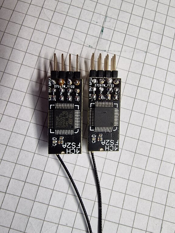

baciany Opublikowano 22 Czerwca 2024 Opublikowano 22 Czerwca 2024 Witajcie, Czy ktoś z was korzysta(ł) z odbiornika FlySky FS2A-4CH? Zakupiłem 2, przylutowałem gniazda serw, oba udało się zbindować ale: 1. ESC zaczyna się grzać nawet jak silnik nie pracuje 2. 2 serwa spaliły się po kilku sekundach Jeszcze wierzę że może żle przytutowałem coś, spróbuję odlutować, wyczyścić i przelutować. Pytanie bonusowe: czy to ma znaczenie którą stroną wpinam serwo w odbiornik? ESC już wiem że tak bo jak złą stroną wepnę to silnik pipczy.
TomTech Opublikowano 22 Czerwca 2024 Opublikowano 22 Czerwca 2024 Po pierwsze pokaż zdjęcia jak masz to wszystko polutowane.
Bodzioch Opublikowano 22 Czerwca 2024 Opublikowano 22 Czerwca 2024 Trochę pasty, lutownicą dotknij piny cyna ładnie się rozleje. Sprawdź pod lupą czy nie ma zwarcia. Oczywiście że wtyk od serwa , regulatora musi być odpowiednio wpięty. Na płytce namalowane gdzie jest GND , środek to 5V i drugi skrajny to chanel. Sprawdź ile napięcia z BECa masz na kabelku od regla, powinno być 5-6V w zależności od regla. W reglu może się grzać sam BEC bo wcześnie było jakieś zwarcie i jest uszkodzony i podaje pełne napięcie pakietu i spaliły się serw. Bez miernika nic nie sprawdzisz.

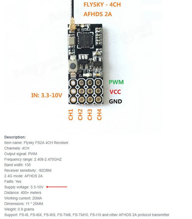

TomTech Opublikowano 22 Czerwca 2024 Opublikowano 22 Czerwca 2024 Tu masz jak powinny być podłączone przewody, jak pomyliłeś tylko sygnał z masą to się nic nie stało gorzej jak przewód plusowy podpiąłeś w inne miejsce.

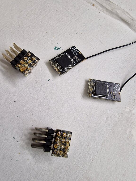

baciany Opublikowano 22 Czerwca 2024 Autor Opublikowano 22 Czerwca 2024 SG90 z Ali. Na odbiorniku który był w zestawie do aparatury wszystko działa. Próbowałem te styki poprawić i oto efekt mojej frustracji.... Także trzeba zamówić nowe mikro odbiorniki albo nici z mikro modelu xd...Lepszych serw aż sie boje so tego podpinać. Mam jakieś 2g i 5g (Też z ali ale kilka razy droższe marki Surpasshobby i DSpower).
Bodzioch Opublikowano 22 Czerwca 2024 Opublikowano 22 Czerwca 2024 Znalazłem taki sam odbiornik jeszcze zapakowany nie używany wlutowałem gold piny podpiąłem serwo SG90 i wszystko działa nie ma żadnego problemu. Odbiornik nie ma za bardzo jak uszkodzić serwo bo zasilanie serwa jest z BECa lub pakietu 4,8V a odbiornik tylko dostarcza imp. sterujące 1-2 ms. musiałeś coś wcześniej namieszać. Po co odciąłeś te piny od reszty odbiornika?
baciany Opublikowano 22 Czerwca 2024 Autor Opublikowano 22 Czerwca 2024 Dokonałem sprawdzenia serw na innym typie odbiornika i poza spalonymi wszystkie działają prawidłowo. Nie wiem co musiałem tutaj porobić przy lutowaniu ale ostatnia próba zwróciłem szczególną uwagę czy dobrze podpinać esc+silnik i serwa, i jak silnik działał tak serwa padały jak muchy. A to co widać na zdjęciu efekt frustracji po próbie odlutowania, wk**** połamałem te odbiorniki i wywaliłem do kosza a potem zamówiłem 3 nowe... No nawet miernik pokazywał 5V na tych stykach więc nie wiem. Pytanie tylko czy 5V powinno być cały czas na czerwonym i bialym(pomaranczowym) kabelku? Dlaczego kabel sygnału ciągle dawał napięcie mimo nie podpięcia nawet żadnego serwa i aparatury?
Bodzioch Opublikowano 22 Czerwca 2024 Opublikowano 22 Czerwca 2024 Źle robiłeś pomiary. Pomiary w elektronice praktycznie zawsze wykonuje się względem GND czyli umownej masy zasilania i urządzeń (odbiornik , serwa). Gdybyś mierzył względem minusa na pinie z impulsami napięcie było by poniżej 1V . Tam są impulsy i to widać na oscyloskopie.
