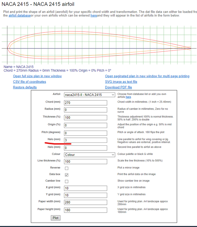

Ares Opublikowano 15 Listopada 2024 Opublikowano 15 Listopada 2024 Pytanie laika w dziedzinie oprogramowania komputerowego. Jak w programie airloils tym darmowym w sieci wydrukować sobie szablony ale cieńsze o grubośc pokrycia balsowego tzn.wiem jak odszukać konkretny profil i gdzie wpisać cięciwę ale nie potrafię wygenerować jego wersji cieńszej o pokrycie.Może ktoś napisze krok po kroku jal to zrobić? Chodzi o profil Naca 2415 cieciwa 270mm.
Jerzy_R Opublikowano 15 Listopada 2024 Opublikowano 15 Listopada 2024 Takie coś? Bez obrysu zewnętrznego jakoś nie widzę aby można było. Ale raczej to nie problem? 1
