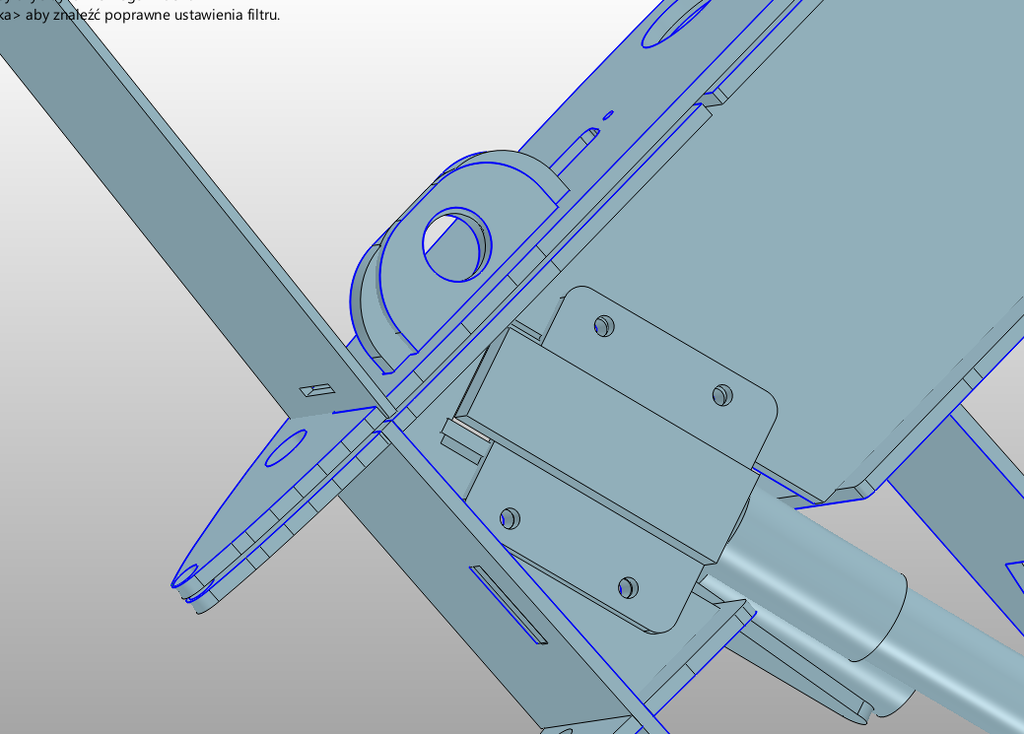

emkd Opublikowano 27 Listopada 2024 Opublikowano 27 Listopada 2024 Przeglądam rozmaite tematy i nie widzę ... Skrzydło jest bazowane na dwóch bolcach - pytanie co, żeby sobie nie odwędrowało ? Jakiś elegancki sposób ? Wymyśliłem na razie wczep ze śrubą ale to mało eleganckie ...
emkd Opublikowano 27 Listopada 2024 Autor Opublikowano 27 Listopada 2024 zmiana pytania szukałem na forum - nie znalazłem - szukałem w necie - znalazłem na forum A więc nowe pytanie : taśma klejąca odpada, bo ma słabo z elegancją. Albo plastikowa śrubka w gnieździe albo neodymy. Ale pytanie : Instruktor w 2010 r w poście zapodał, że LK w 2-m Falconie zastosował na bagnet pręt stalowy fi 6 w rurce mosiężnej. czy rurka węglowa (https://carbon-cnc.eu/pl/rurki-matowe/245-8x4x1000-splot-ukosny-matowa.html) w rurze węglowej (https://carbon-cnc.eu/pl/rurki-matowe/10-10x8x1000-splot-ukosny-matowa.html) będzie mniej wytrzymałe ? Na pewno lżejsze. A może wystarczą rurki o ściance 1 mm - 10x1 i 8x1 ... (skośnie plecione)
emkd Opublikowano 27 Listopada 2024 Autor Opublikowano 27 Listopada 2024 sam sobie odpowiadam już mam projekt : wczep z centropłata i półeczka w skrzydle - 2 neodymy fi 14x3 wklejone równolegle. Wsuwając skrzydło złapią się - a rozdzielić suwając jest łatwiej - trzymają tak samo ... mniejszy element zakotwiczony w skrzydle, większy wsuwa się przez szczelinę (od centropłata).
