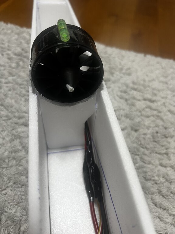

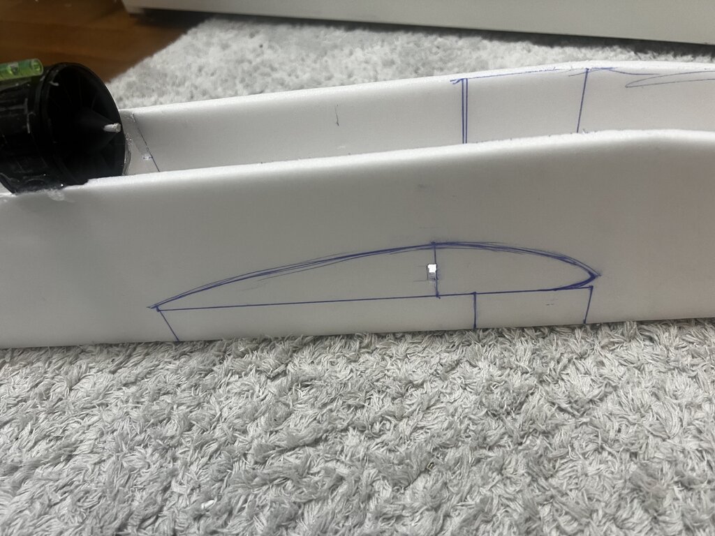

Patryk Sokol Opublikowano 7 Stycznia 2025 Opublikowano 7 Stycznia 2025 W dniu 6.01.2025 o 15:10, airbus A350 napisał: . to jest depron Depron i styropian to to samo tworzywo, jest tylko inaczej spieniane (oba materiały to polistyren). Jak coś rozpuszcza jedno, to rozpuszcza drugie. No i w nazwie polistyren jest już sygnał, że styren bęzie uszkadzał polistyren W dniu 6.01.2025 o 14:18, airbus A350 napisał: czyli włókno szklane na wzmocnienie tych części to nie dobry pomysł? Jak nam nie pokażesz co za części, to Ci nie powiemy czy to dobry pomysł. 2
airbus A350 Opublikowano 10 Stycznia 2025 Autor Opublikowano 10 Stycznia 2025 Byłem poza miastem na kilka dni i już jestem i oto zdjęcia części które chce wzmacniać
