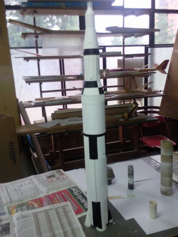

Rury są z kartonu odpowiednio obrobionego :) (Talk, cellonowanie itp)
A wagowo Kamil planuje do lotu około 750gram, nastomiast na aktualna chwile waży około 400gram.

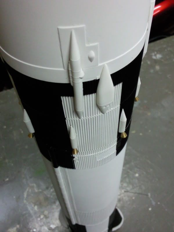

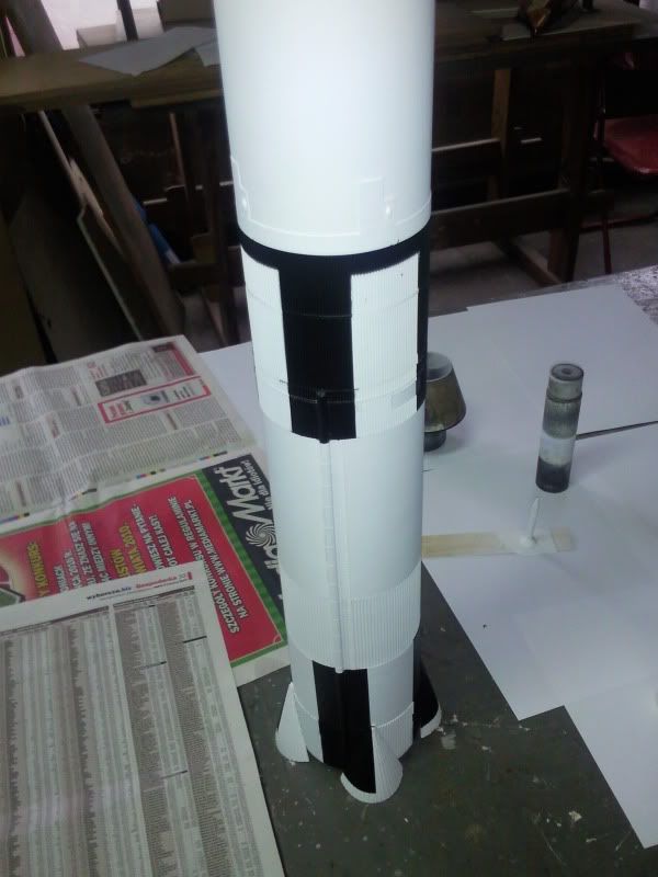

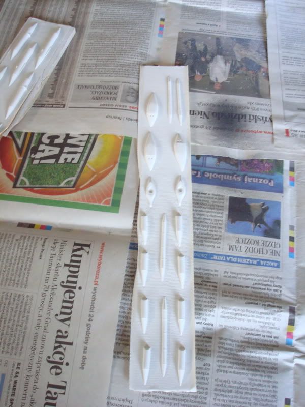

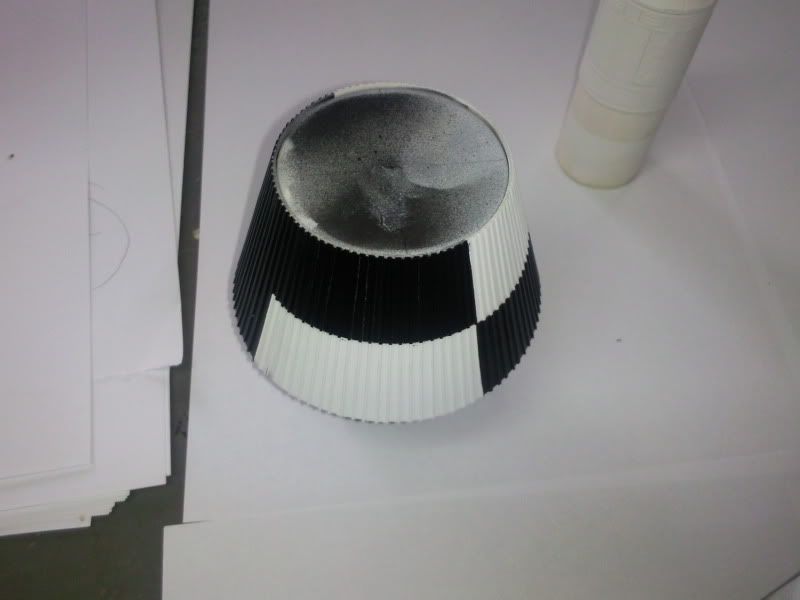

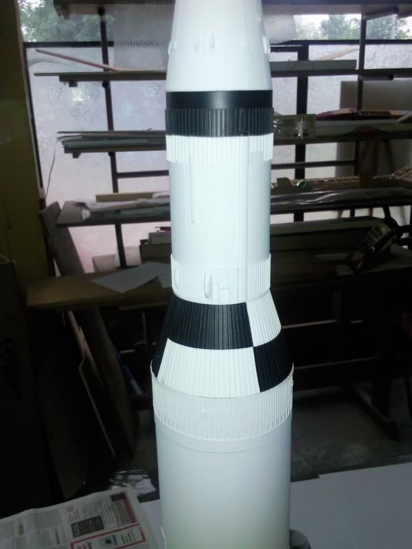

Kolejna porcja fotek:
Tutaj jeszcze zdjęcie z malowania:
Dołączona grafika
Maskowanie się udało
Dołączona grafika
Tutaj też :)
Dołączona grafika
Dołączona grafika
Dołączona grafika
Dołączona grafika
Ostatnie detale przyklejone, teraz została wykończeniówka i naklejki.
Dołączona grafika
Dołączona grafika
Dołączona grafika
Dołączona grafika
Dołączona grafika
Pozdrawiam

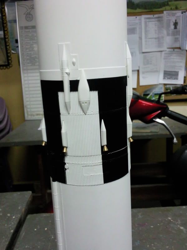

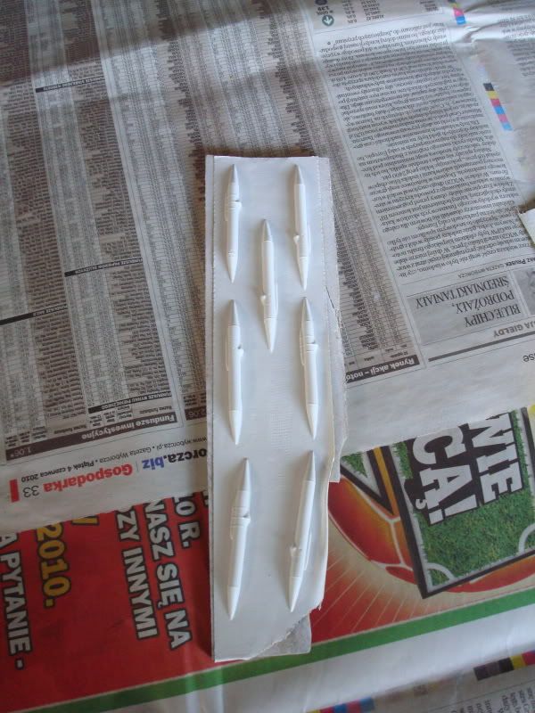

Detale są pełne wewnątrz. Forma zalewana jest po brzegi i takie fajnie rzeczy wychodzą.
Co do papieru, to jest to taśma dwustronna, jest zupełnie niezintegrowana z detalami. Przyklejone były do niej detale na czas malowania.
A nie do końca rozumiem Twoje pytanie "A z czego zdejmowana jest forma?". W zasadzie już odpowiedziałem na nie, ale teraz tak troszkę szerzej. Zostały wykonane kopyta tych detali, głównie z lipy, po części z papieru i nici aby zaakcentowac pewne detale. No a później już wszystko zalane silikonem i ściągnięta forma.
#11 rapier
rapier
  • Modelarz
  • 960 postów
Napisano 21 grudzień 2010 - 12:51
rozumiem ze to tylko takie skorupki, puste wewnatrz? A z czego zdejmowana jest forma? i czemu sluzy ten papier bo wydaje sie czescia odlewu
#12 Wieczu
Wieczu
  • Modelarz
  • 8 postów
Napisano 21 grudzień 2010 - 12:47
Co do detali to aż tak łatwo nie było. To są odlewy z żywicy. Prosta technologia, kopyta->forma silikonowa->odlewy. Problemem tylko jest wiekośc tych detali. Jednak dla chcącego, nic trudnego :)
#13 rapier
rapier
  • Modelarz
  • 960 postów
Napisano 21 grudzień 2010 - 08:12
to ja mam pytanie. Mozesz przyblizyc technologie wykonania tych ostatnich detali? Wygladaja jak z papieru... a jednoczesnie jakby wytloczone w technologi vaccum

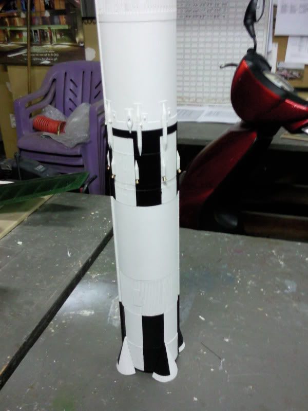

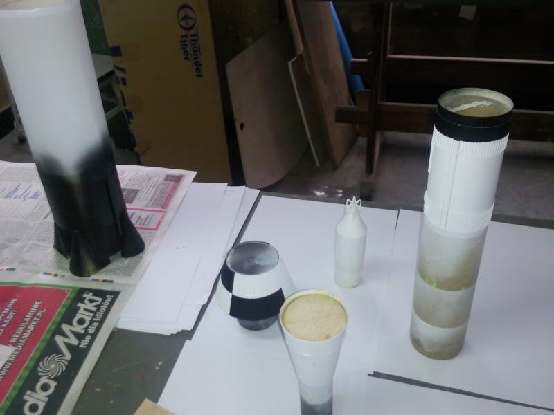

Napisano 21 grudzień 2010 - 00:13

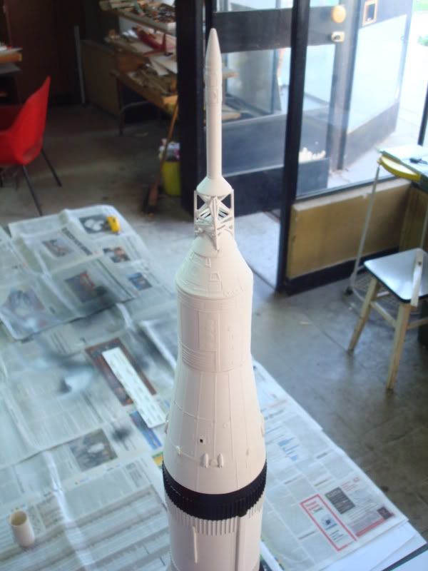

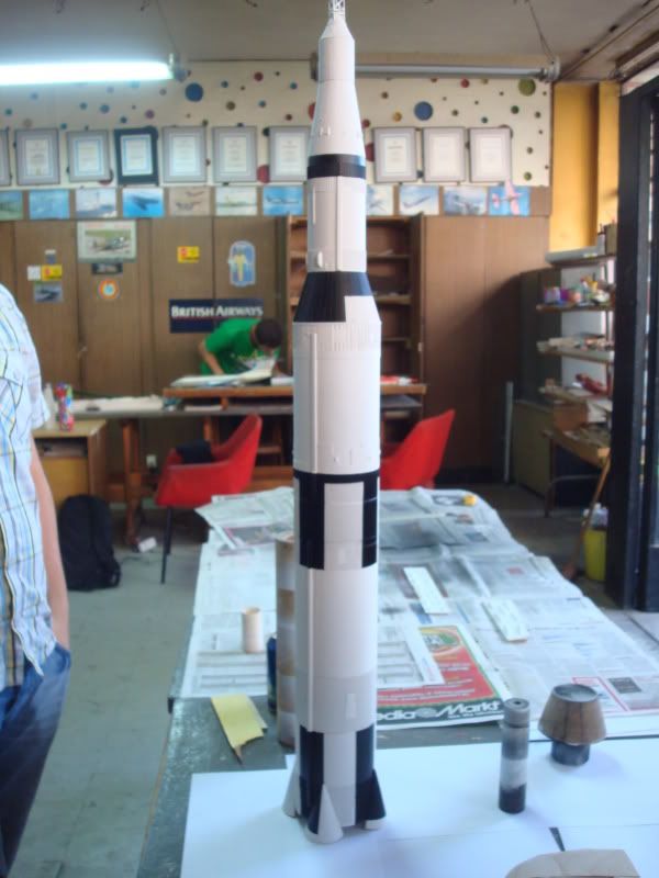

Witajcie. Ostatni post w tym temacie wpisałem 17 października 2008 roku. Część z Was kojarzy temat, część nie. Model Saturna V w skali 1:110 (czyli jego wysokość wyniesie 101 cm) buduje mój klubowy kolega Kamil Trembacz. Za pewne większość z Was pomyślała, że temat umarł śmiercią naturalną. Modelarstwo to taka choroba, gdzie przewlekłość jest podstawą. Kamila czas pracy nad Saturnem wydłużył się znacząco. Pierw była matura, teraz studia i praca. Ciężko to wszystko pogodzić. A swoją drogą, patrząc jak powstaje ta rakieta, zaczynam twierdzić, że jest jak wino, im starsze tym lepsze. Prezentuje się coraz okazalej.
Koniec przynudzania, czas przejść do meritum sprawy. W skrócie: Saturn przybrał barw i powolutku został wyposażony w niezbędne mechanizmy. Więcej nie będę mówił, podrzucam zdjęcia, mam nadzieję, że temat z powrotem ruszy i spotka się z Waszym zainteresowaniem. Liczę, że na wiosnę zobaczymy oblot makiety oraz pierwsze błyszczące puchary za zwycięstwa w zawodach krajowych. Trzymajmy kciuki za Kamila ;)
Nasz artysta ze swoim dziełem :)

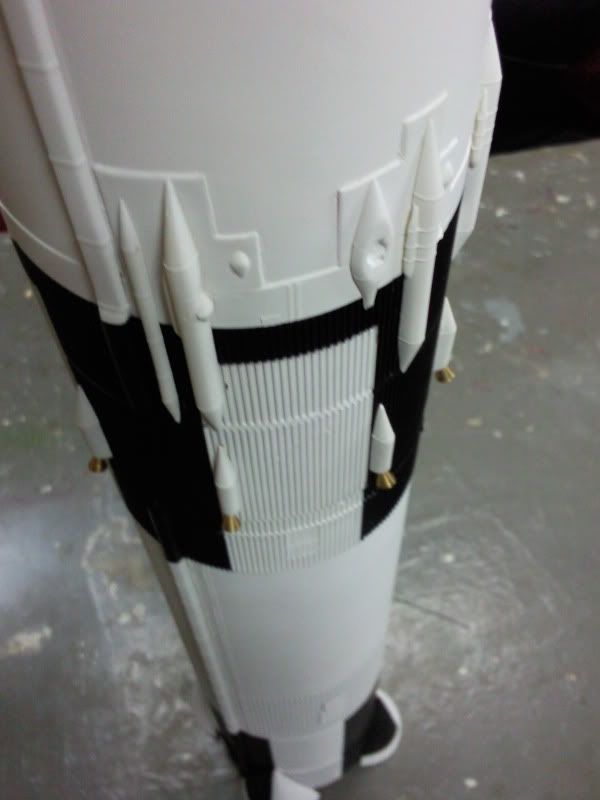

Dołączona grafika

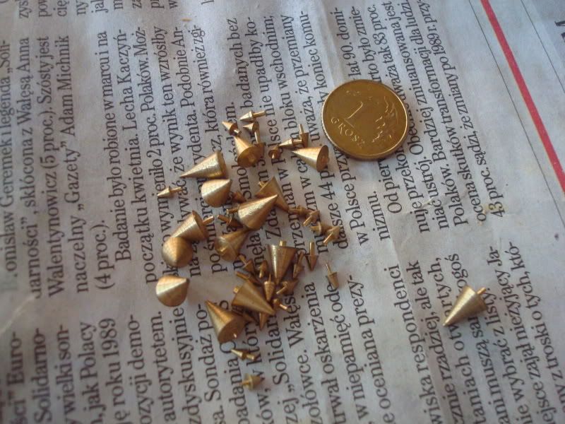

Dysze silników sterujących wytoczone z mosiądzu na mini tokarce.
Dołączona grafika

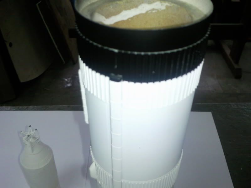

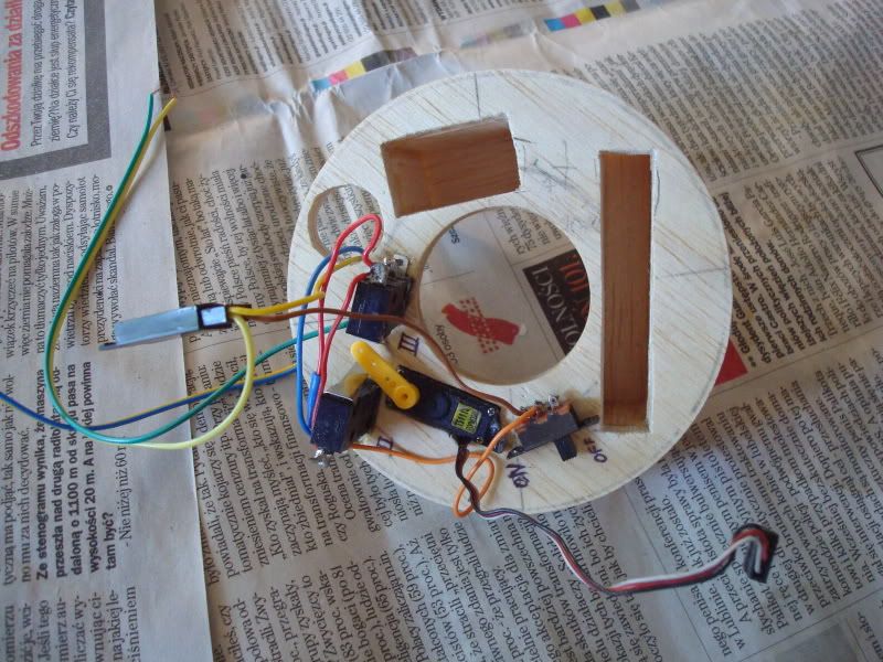

Wstępne przymiarki elektroniki, odpalanie stopni rakiety będzie za pomocą aparatury. Jest to dodatkowe 50 punktów na zawodach, aktualnie wszyscy zawodnicy korzystają z automatycznych urządzeń elektronicznych.
Dołączona grafika

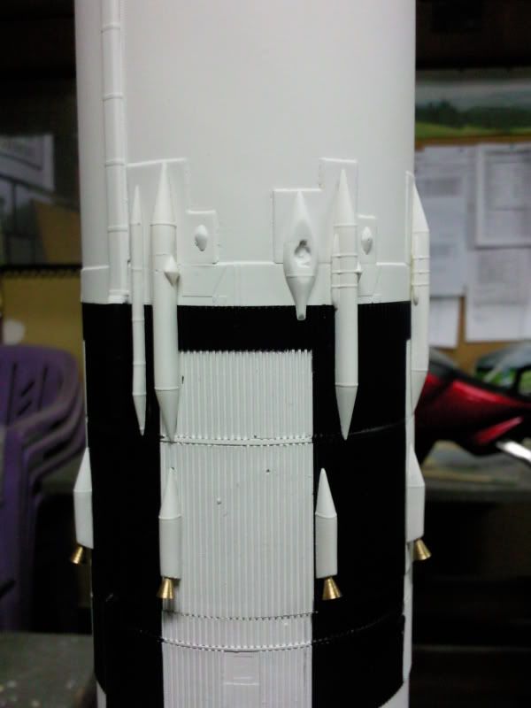

Ostatnie detale, gotowe do przyklejenia
Dołączona grafika
Dołączona grafika
Pozdrawiam w imieniu Kamila ;)
