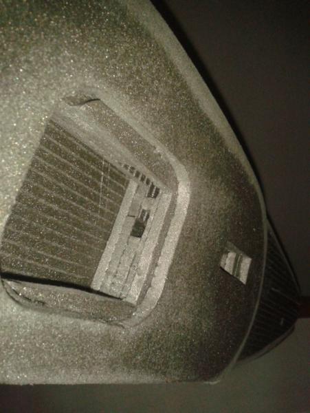

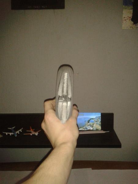

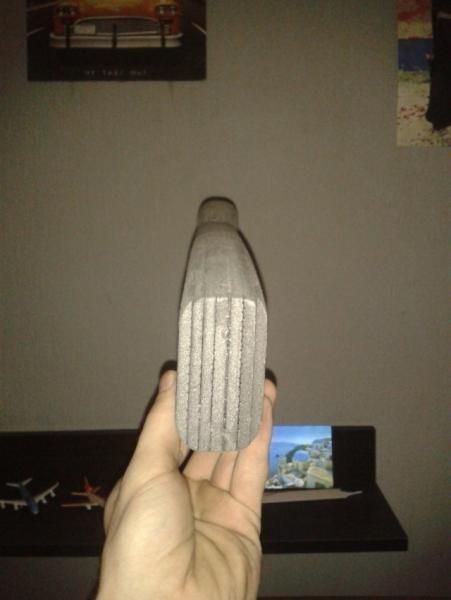

Witam mały up z postępu prac Kadłub został sklejony i wstępnie oszlifowany i wygląda tak: Nareszcie widać jakieś krągłości no i to narazie tyle weekend zajęty więc i prace się nie posuną Jak widać mimo wszelkich starań, dołożenia jeszcze 2 wewnętrznych warstw proporcjonalnie pomniejszonych i tak wyszła deska i tak Teraz tak. SK jednak nie będę robił Po małej konsultacji stwierdziłem że jednak go nie będzie. Mam natomiast pytanie. W jaki ( możliwie prostym i dokładnym sposobem domowym ) wkleic wznios w płat. Przypomnę że jest to kmf 2. Przymierzając dzisiaj to na sucho to okazuje się że muszę listewke przesunąć jakieś 1,5 cm w głąb skrzydła ( do dzióbu ) żeby końce listewki na krańcach skrzydła były na równo z tym górnym płatem. Czy może być tyle przerwy na środku płata? Pytam bo patrząc na to z boku to na przekróju kmf 2 widać wyraźnie że musi być na równo z górnym płatem. U mnie tak jest ale tylko na końcach. Im dalej w głąb skrzydła tym ta luka się powiększa aż do około 1,5 cm na środku płata Wysłane z mojego GT-S5830 za pomocą Tapatalk -

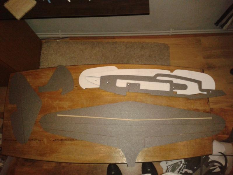

Witam no więc tak: genaralnie wszystko wycięte. Na 3/4 spasowane i w miare gra. Nie bardzo jestem z siebie zadowolony ( choć starałem się ale nożykiem z tesco nie wiele można zdziałać ) co do jakości wykonania, ale wkońcu to 1 mój model więc sobie wybaczę . Plany "suche". Po moim powiększeniu ich, w zasadzie cała koncepcja budowy opierała na głowie a nie na relacji z rc groups. Po złożeniu na sucho okazuje się że mamy jeszcze dużo roboty i myślenia zanim dojdzie do sklejenia. No ale skoro to relacja to może przestane pisać tylko jakieś foto wrzucę Dzisiaj w pracy miałem troche wolnego czasu i postanowiłem zrobić wznios skrzydła. Listeweczka sosna 5 x 5 mm sklejona dwoma płatami sklejki owocówki 3 mm. Wznios ustawiłem na 5 stopni. Tak to wygląda. Mam sklejony już rdzeń kadłuba po drobnych przeróbkach Co do głównego płata to zostanę przy kmf 2. Dziwi mnie w planach brak SK. I zastanawiam się dlaczego? Co prawda latam bez uzywania jego ale chyba wypadało by go zrobić W planie było poszerzenie kadłuba o 2 zewnetrzne 3 mm warstwy. Bede musiał zrobić jednak z 5 mm bo w środku na graty strasznie mało miejsca jest. Wzmocniony został jeszcze SW sosną 5 x 5. I to chyba na tyle dzisiaj Wszelakie komentarze, sugestie i krytyka mile widziana -
