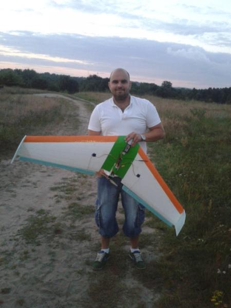

Kurde, zapomniałem o najważniejszym zdjęciu pilota ze swoją maszyną. Wieczorem wrzute zrobię Wysłane z mojego GT-S5830 za pomocą Tapatalk
Dzisiaj był oblot nowego skrzydełka Grzegorza Waga lekko ponad 500 gram. Silnik to emax GF2210/20 KV1534. Pakiet 1300 mah
Idzie nieźle tylko szkoda że tak krótko latało ale Grzegorz nie przejmuj się. Będzie następne Wysłane z mojego GT-S5830 za pomocą Tapatalk
