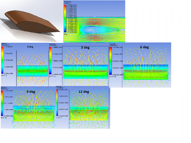

Cześć Tak aby sprawdzić zrobiłem sobie symulację CFD kąta natarcia.Wyszły mi wyniki jak poniżej. Profil jest symetryczny i badałem kąty natarcia od 0 do 12 stopni ze skokiem co 3. Od 9 do 12 stopni widać już wyraźnie za płatem odrywanie się strugi z tyłu. Patrzymy od tły profilu ku przodowi. Prędkość jest stała 10m/s. 0 st: przepływa laminary -71 / + 72 Pa, 3 st: prawie laminarny przepływ -80 / + 72 Pa, 6 deg: turbulentny -101 / + 74 Pa, 9 deg: turbulentny -148 / + 80 Pa, 12 deg: przeciągnięcie się zaczyna -200 / + 79 Pa. Jack Northrop w 1941 mając suwak i kartkę papieru zaprojekotwał kąt natarcie 4.5 st

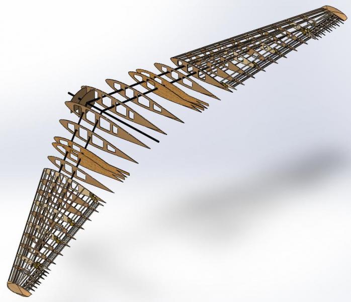

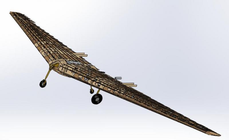

Dzień dobry Kolegom, Dzięki Władek. Dane: rozpiętość 3530 mm powierzchnia 176 dm2 masa ( struktura, poszycie, malowanie, silniki, paliwo, elektronika, ołów w nosie i okucia ) 11.5 kg obciążenie płata: 65 g/dm2 obciążenie napędu: 6.3 kg/in3, 3.3 kg/cm3 CG position: 20% , 430 - 455 mm od dziobu w zależności od kalkulatora napęd: 2 x Saito 115 ( 19 cm3 / 0.91 in3 ) + śmigło APC 15x6'', ciąg 4 kg każdy Wąskim gardłem rozwiązania na paliwo jest konieczność przesunięcia silnika do przodu i w związku zamontowanie dodatkowej ośki o długości 270 mm. Dodałem nawet łożysko ale obawiam się, że to jest niewykonalne. Będzie biło. Ogromna szkoda bo te Saiciaki taki piękny dźwięk mają. Zabieram się za wariant na prąd. Widziałem, że Redox ma dodatkowe wały o długości 50 mm. Może kiedyś będę miał budżet i to zrobię ale niezależnie od tego oczywiście bardzo proszę o dyskusję, jeśli można.
Dzień dobry Kolegom, Może ktoś ma sprawdzoną graficzną metodę wyznaczania środka SC dla latającego skrzydła ?

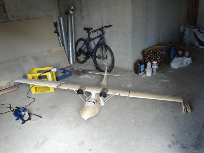

Dzień dobry, Zastanawiam się na doborem silników spalinowych do Catalinki. Jej wymiary to: - rozpiętość 243 cm - powierzchnia skrzydeł 56 dm2 - waga jak na zdjęciu 5450 g. Bez silników będzie ważyła w sumie z 6kg. - obciążenie powierzchni bez silników zatem to 107 g/dm2 - skala 1:13 Zupełnie przypadkiem skala modelu zgadza się z PM 144/1989 Pana Lecha Podgórskiego z Torunia. Przy skali 1:12.8 zastosował On tam dwa silniki Webra 6.5 cm3 i pisze, że " przy takim napędzie i wadze około 6 kg istnieje ogromny nadmiar mocy" i dalej " uważam, że wystarczyłby dwa silniki 3.5 cm3". Nie mogę znaleźć jaką moc na wale miały te Webry 6.5 cm3. Może ktoś wie? Pozdrawiam Jurek

Dzień dobry Kolegom, Czy ktoś może wie gdzie zdobyć jakieś sensowne szkice latającego skrzydła N-9M z 1942 roku projektu Jacka Northropa. Sieć jest pełna jakiegoś chłamu niestety. Napisałem do muzeum w Chino gdzie mają ostatni latający egzemplarze ale nic mi nie mogą pomóc. Może ktoś z kolegów coś wie? Dziękuję. Jurek

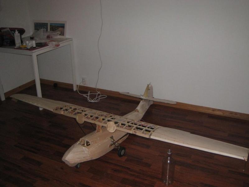

Po kilkudziesięciu letniej przerwie w modelarstwie szarpnąłem się na PBY5A. Na razie jest fazie przygotowania do krycia. Najgorsze mnie czeka jeszcze czyli lutowanie podwozia. Jak to przebrnę to otworzę wątek i wrzucą parę zdjęć.
