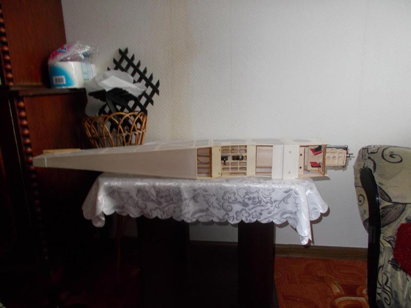

  8. Brakuje półeczki otworami pod śruby kłowe m3 wklejanej pod te języczki miedzy boki kadłuba albo ściągaj trytytką

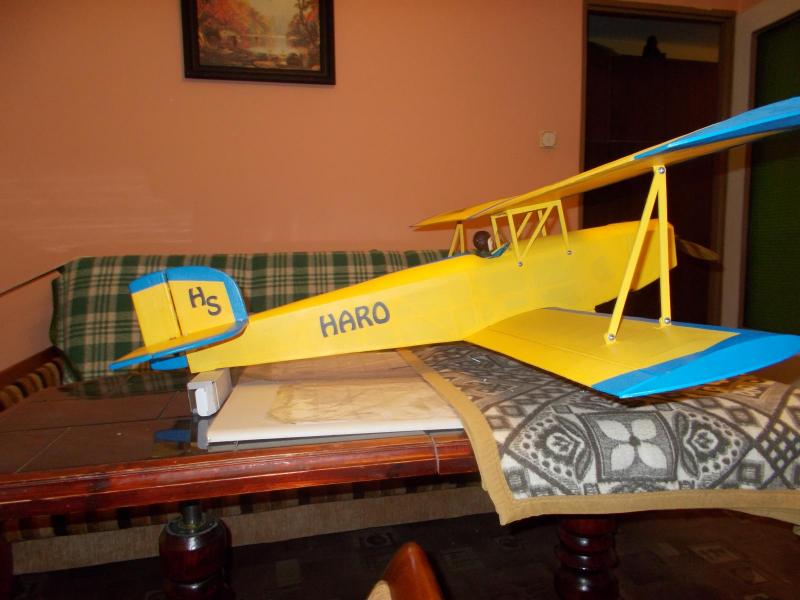

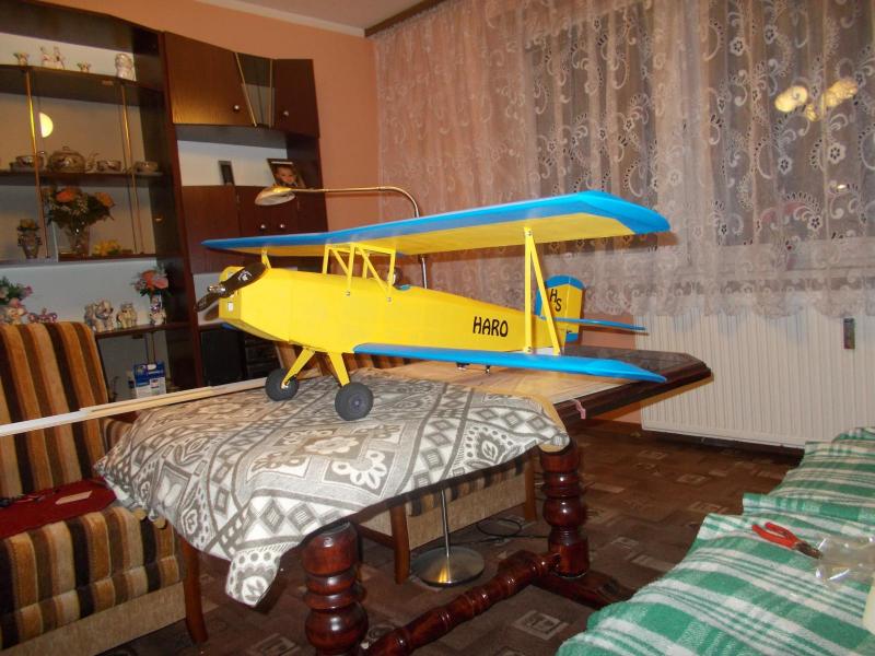

  13. Jest już kółko ogonowe i pomalowana osłona silnika.
  14. Przybyły naklejki i podwozie główne Jak widać jeszcze niema kółka ogonowego
  15. Przed wyważeniem trzeba to trochę do kupy spróbować poskładać Jak widać na zdjęciach brakuje paru rzeczy żeby wyważyć model
  16. Po malowaniu waga 519 g bez pilota

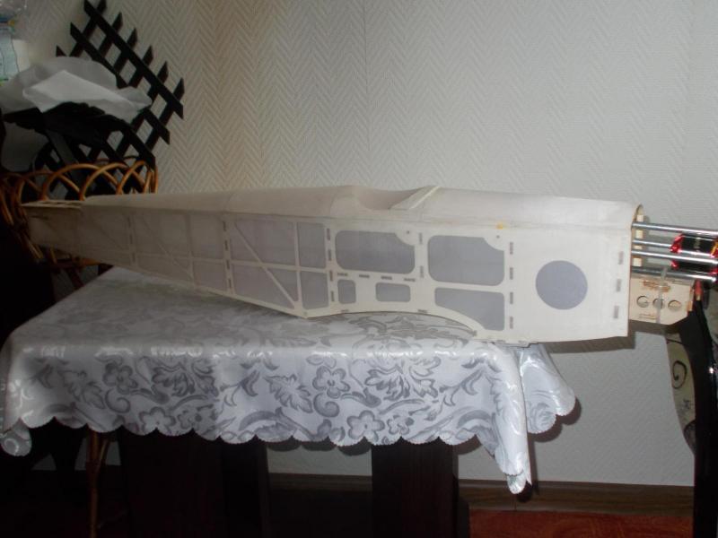

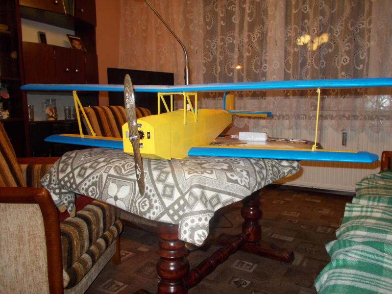

  17. W końcu nastąpił ten moment że okleiłem kadłub koverallem nawet poszło bardzo zgrabnie jestem zadowolony Na zdjęciu widać pod silnikiem nie półkę a domek pakietu Tu widać zamontowane serwa kierunku i wysokości oraz opaskę mocującą pakiet przed wysunięciem. Waga jak wcześniej pisałem to 509 g ciekawe ile przybędzie po malowaniu napiszę.
  18. Miałem nie odgrzewać " kotleta" ale w końcu się zdecydowałem. Model ukończyłem w zeszłym roku w grudniu i jeszcze nie latał czeka na oblot. Jak dobrze pamiętam to waga modelu jest 1700 g
  19. dzisiaj zważyłem resztę części modelu dolne skrzydło z serwami i przedłużaczami waży 304 g górne ma wagę 235 g kadłub z silnikiem i serwami oraz bowdenami waży 509 g osłona silnika 33 g razem wychodzi 1081 g plus statecznik z sterami 104 g to jest 1185 g chyba nie jest najgorzej

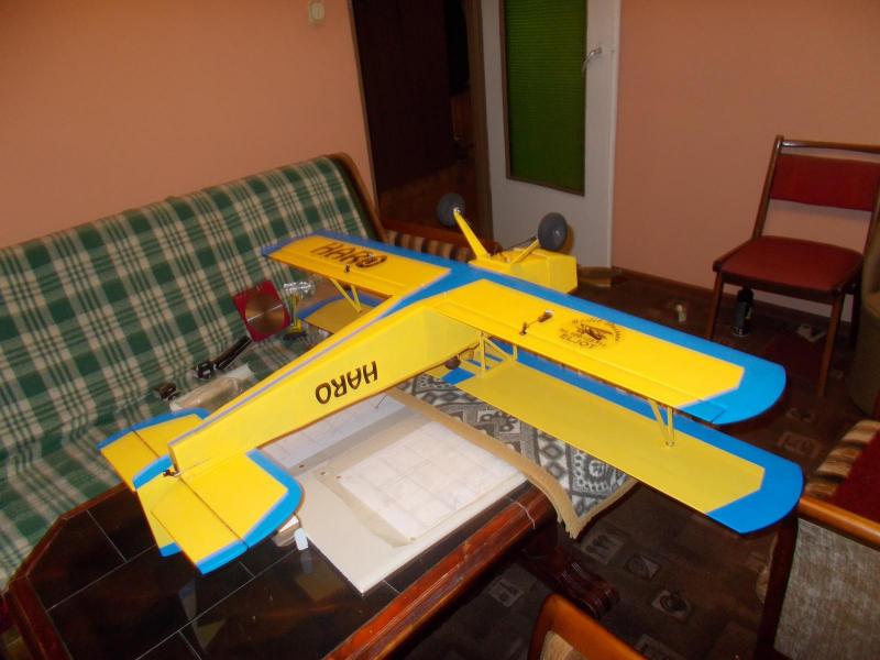

  21. tak sobie po przymierzałem przed oklejaniem kadłuba

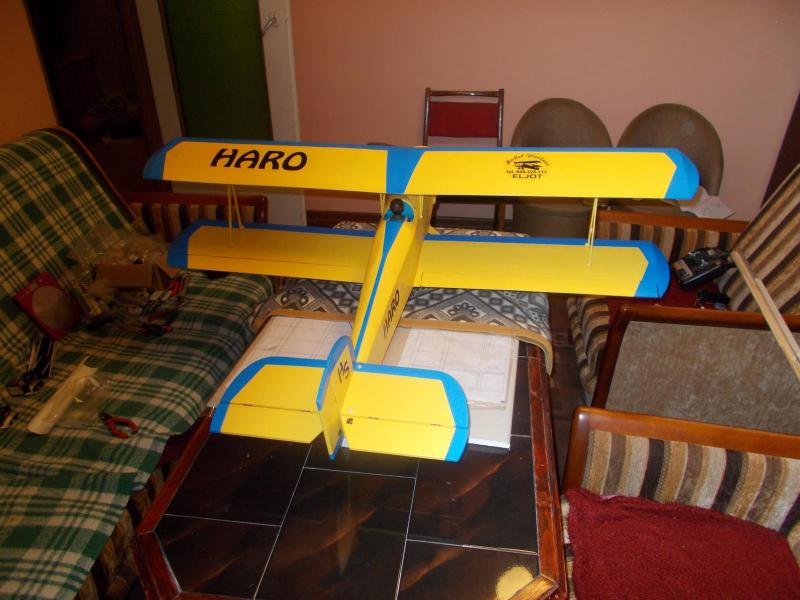

  22. Przyszła kolej na malowanie skrzydeł.

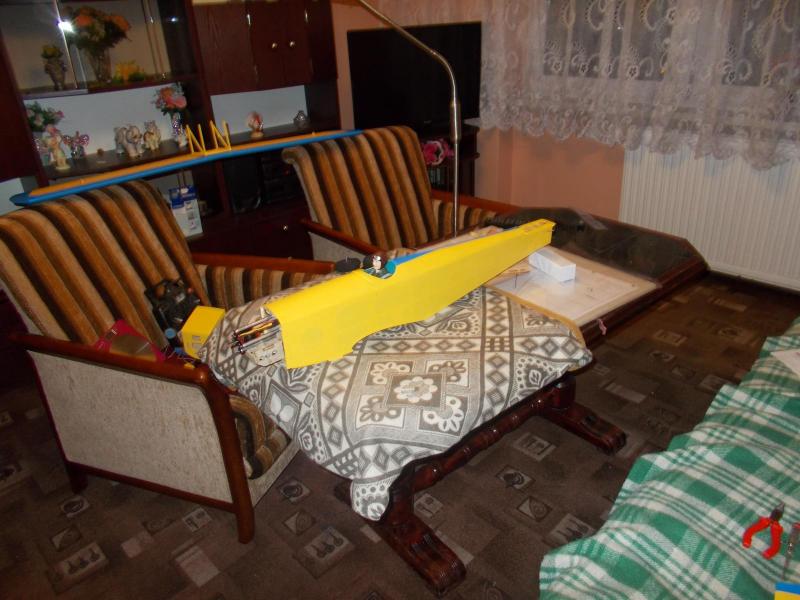

  23. Pomalowałem statecznik poziomy i stery kierunku i wysokości. Musiałem przymierzyć

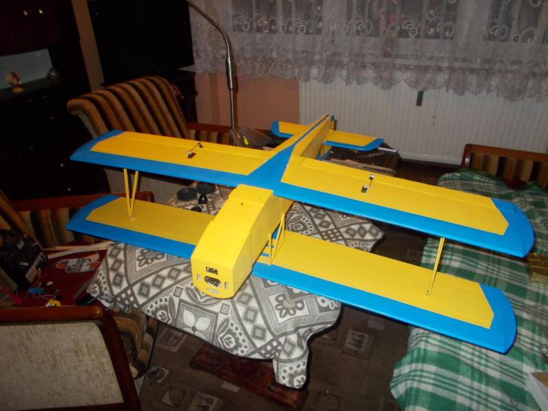

  24. Górne skrzydło poszło jeszcze lepiej. Nawet mi się ta metoda podoba tylko trochę cierpliwości potrzeba
  25. Na drugi ogień w oklejaniu poszło dolne skrzydło Nawet jak na pierwszy raz dobrze poszło
