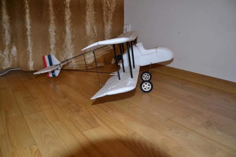

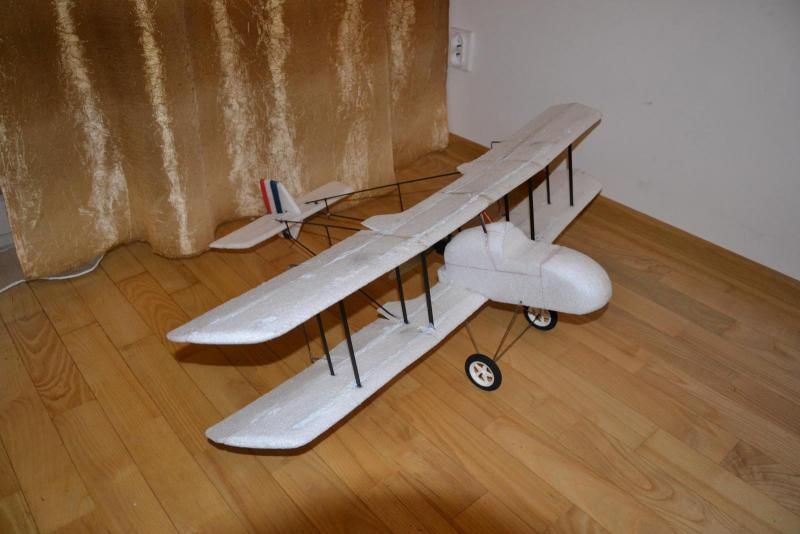

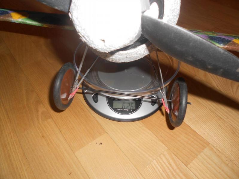

Witam Masz rację Mirku. Osobiście uważam , że dodanie kilku centymetrów ułatwiłoby budowę wielosilnikowców. Przy wyborze modelu sugerowałem się w jaki sposób zamontowane są silnik. Gotha ma napęd pchający, który zamocowany jest „ stabilnie” do dolnego płata. Sam płat wzmocniłem płaskownikami i muszę przyznać, że zdaje to egzamin przy „kraksach”. (ani razu nie odpadł mi żaden silnik). Marek dodał do zestawu fajne makietowe koła, które wyglądają super ale są za małe i nie można wystartować na nich z trawy. Kadłub z ledwością pomieścił osprzęt, więc musiałem go wzmocnić 4 „solidnymi” węglami ( przy krecie model się nie rozpadł ). Obecnie waga modelu wynosi 542 g z pakietem co jest niezłym wynikiem wziąwszy pod uwagę ilość węgla i CA jakie zostały wbudowane przy budowie i naprawac:). Co do zmian w regulaminie to myślę że jest to odpowiednia chwila żeby rozpocząć dyskusję na ten temat bo pewnie powstają już następne samoloty na przyszły sezon . Ale to chyba już na innym wątku:) Pozdrawiam
Witam W ramach eksperymentu postanowiłem zbudować model samolotu WW I dwusilnikowy. Mój wybór padł na samolot Gota GIV. Samolot w porównaniu z jednosilnikowcem jest bardzo „delikatny”. Gota lata szybko. Oblot odbył się przy mocnym wietrze https://drive.google.com/open?id=0B_nOYacdiVGiZ1FtLWtxNkU3QjA Pozdrawiam

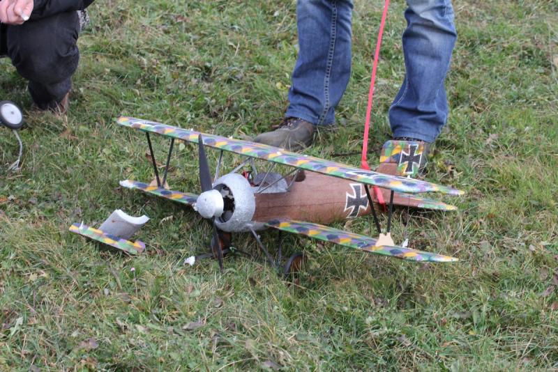

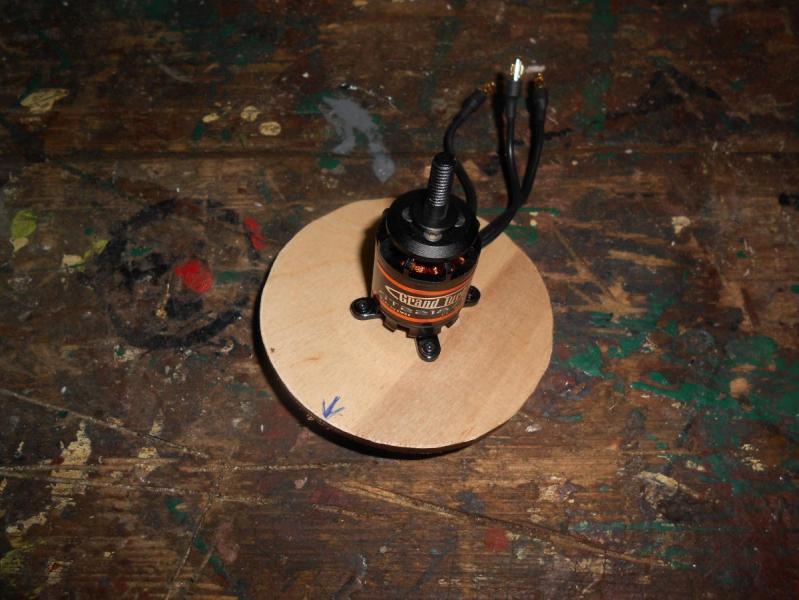

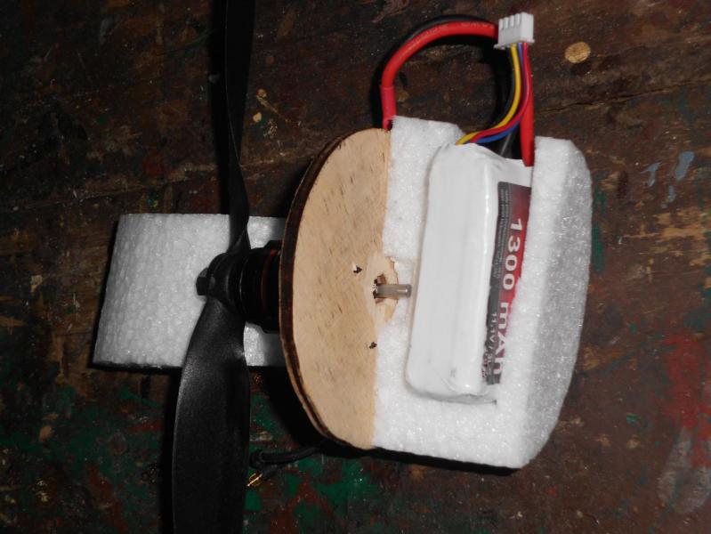

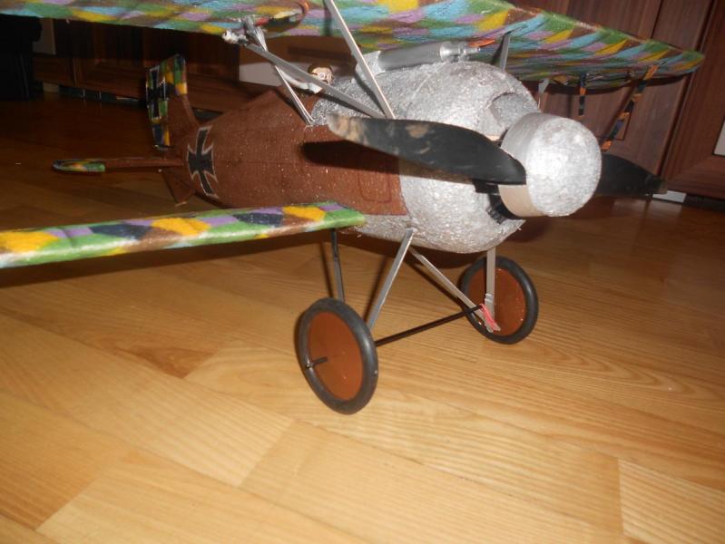

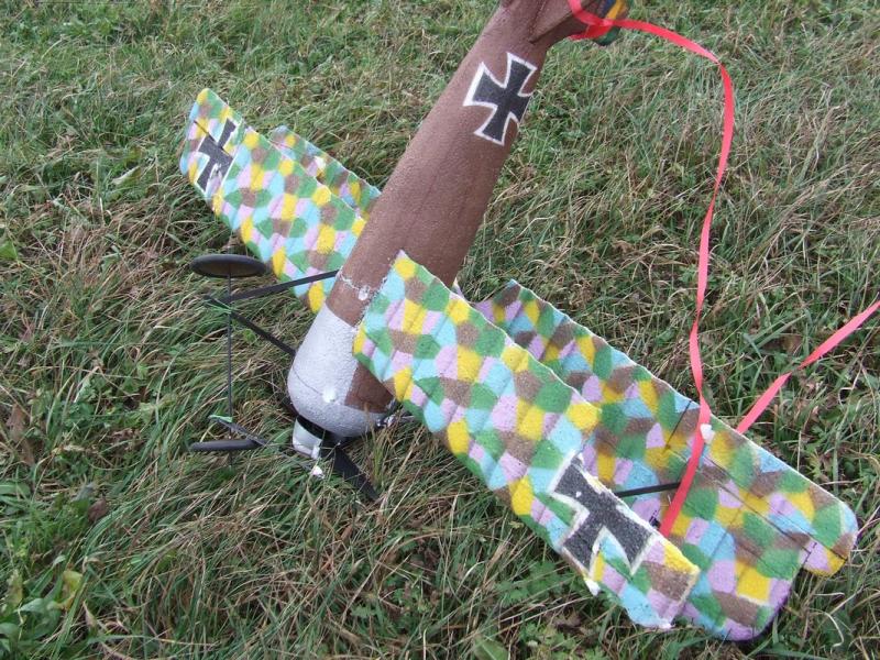

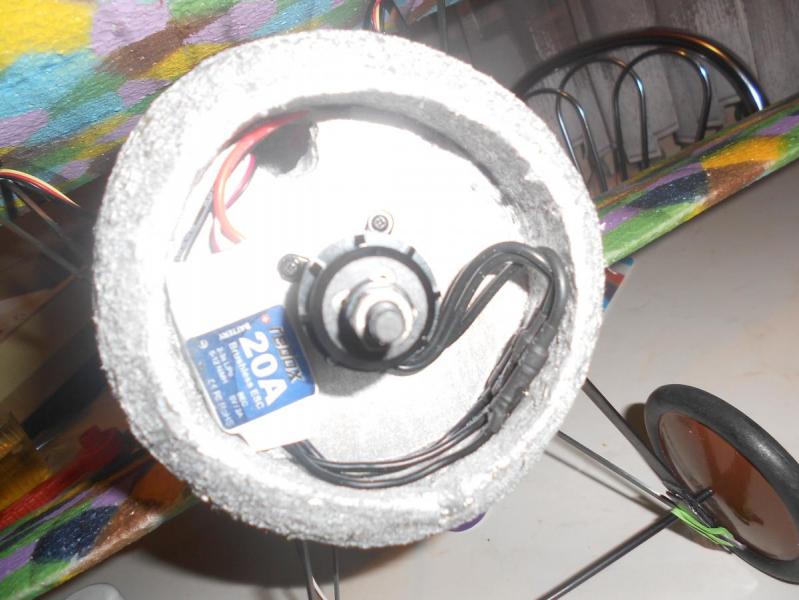

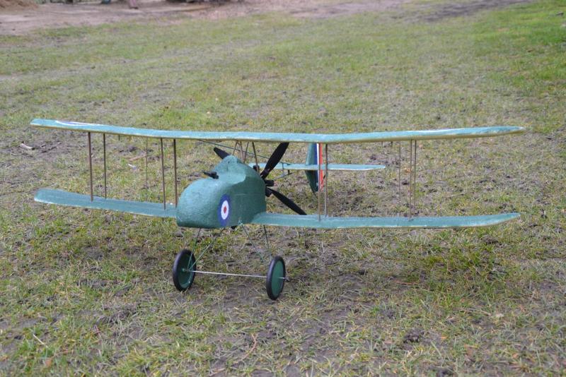

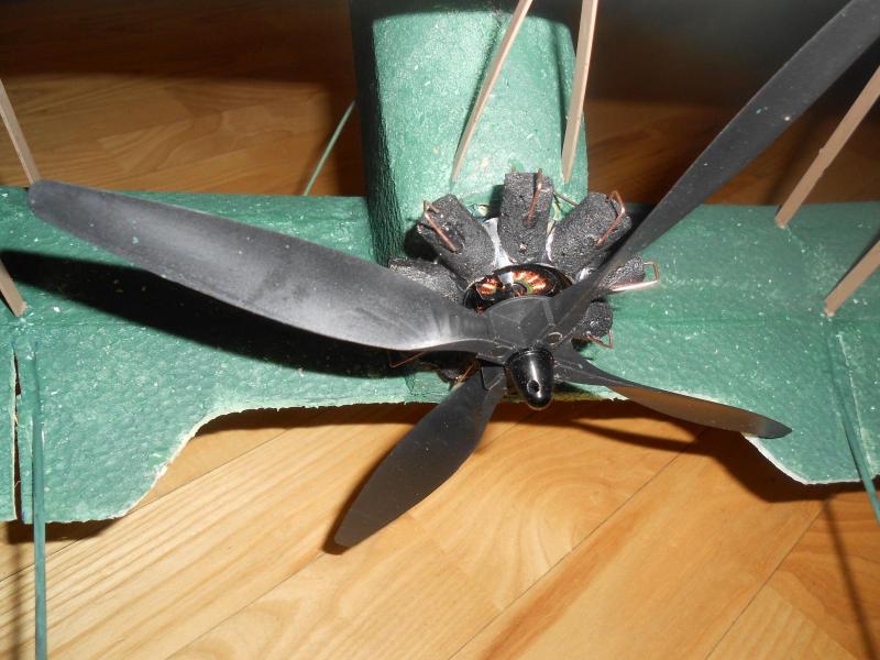

Witam śmigiełko kupiłem tu http://napolskimniebie.pl/index.php/sklep/wyposazenie/smiglo-npn-9x6-czterolopatowe-detail Na tym śmigle przelatuje siedem minut na pełnym gazie ale brak mu ciągu. Co prawda jak się już rozpędzi to nie jest źle. Myślę że musze zamontować mu śmigło 10/5 to będzie ok. Testy na nowym śmigle w BierutowieJ Pilot się robi Miałem dorobić jeszcze parę szczegółów ale po wpisie Mirka chyba dam sobie spokój:). Wiem że kratownica wygląda delikatnie ale bałem się że będzie problem z S.C. Model waży z pakietem 570g i mam nadzieję, że kratownica wytrzyma. Na wszelki wypadek nie będę ryzykował i jak będziemy startować z Mirkiem w jednej rundzie to polecę „pancernym” Schutte-Lanz DR.I, który bez problemu przelatuje przez Albatrosy i Pfalzy J

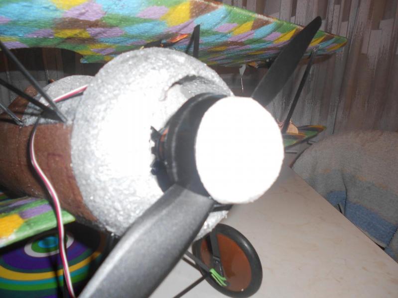

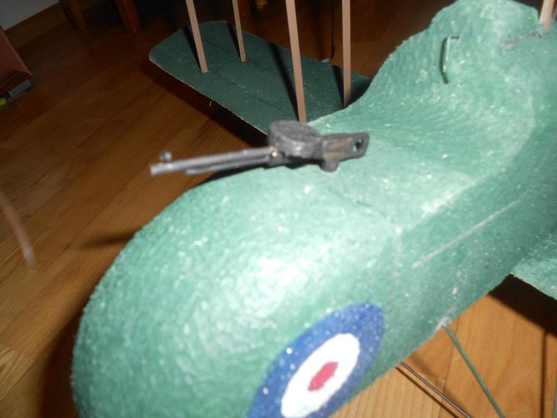

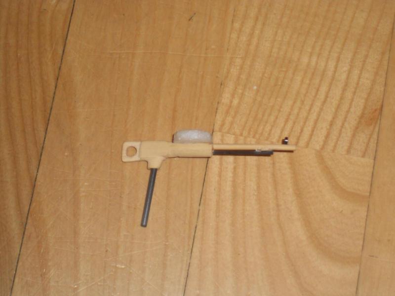

Witam To moja pierwsza konstrukcja tego typu. Jeśli chodzi o cięcie taśmy to lepiej jak śmigło jest z przodu. Plusem tego rozwiązania jest większa odporność przy „kretach” (tak słyszałem). Niedługo zawody więc będę mógł coś więcej napisać. Model został pomalowany i dołożyłem mu karabin który zgodnie z regulaminem w trakcie walk będzie zdejmowany I jeszcze silnik

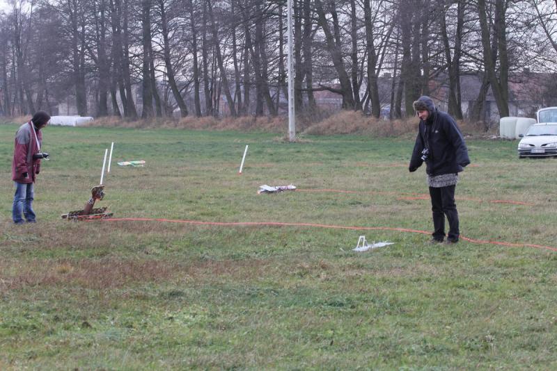

Witam Ach ta lampaJ Jest widoczna w 2:17 minucie filmu. Wszyscy, którzy byli na zawodach w Dziadowej Kłodzie doskonale wiedzą, że ta lampa posiada niezwykły dar przyciągania więc w trakcie oblotu wolałem trzymać się od niej z dalekaJ Sam osobiście rozwaliłem na niej swojego „pancernego” Siemensa. Do dziś nie mogę w to uwierzyć jak to mogło się staćJ.

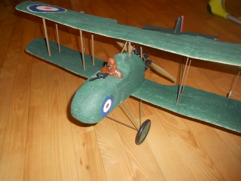

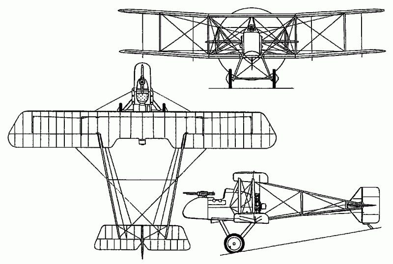

Witam Niestety nie mogłem być na zawodach w Andrychowie więc nie miałem okazji zobaczyć DH2. Myślę że Stefan ma rację i nie będę się więcej zastanawiał nad kratownicą. Wstępnie rozplanował już umieszczenie silnia i pakietu i myślę że nie będzie problemu z S.C. Mam nadzieje że w weekend uda mi się coś porobić i wrzucić kilka fotek z budowy. Dzięki za podpowiedzi Pozdrawiam

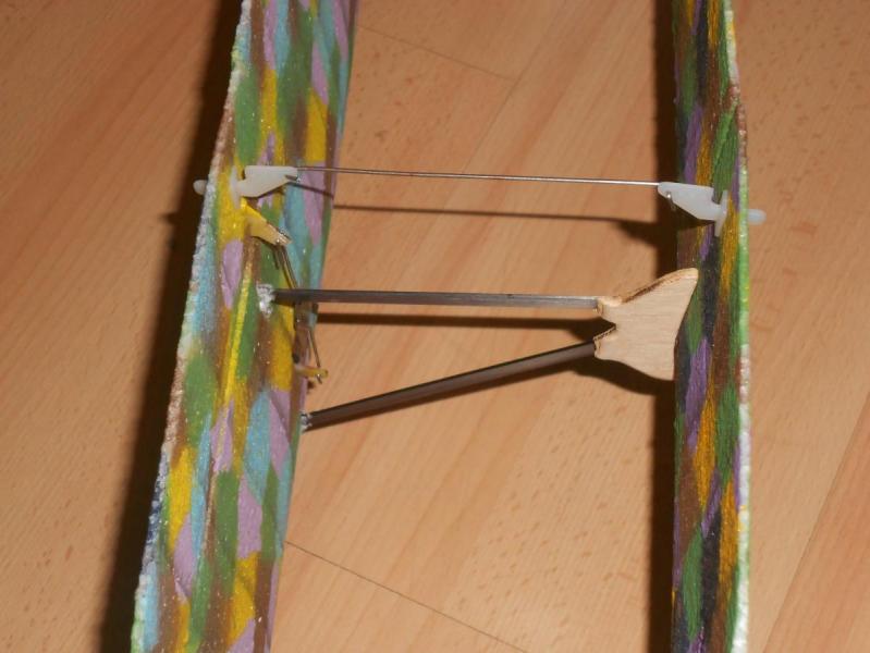

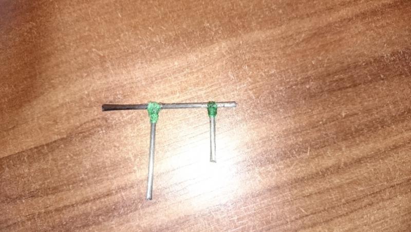

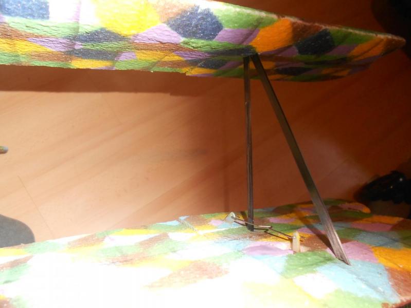

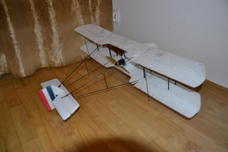

Witam Rozmawiałem już z Sergiuszem i wiem jak wykonał swój model. Kratownica Sergiusza wykonana jest z patyczków bambusowych połączonych plastikowymi opaskami (trytkami). Może wyważam otwarte drzwi ale planuje wykonać swój model troszkę inaczej a mianowicie kratownice planuje wykonać z prętów węglowych połączonych …. I tu jest mały problemJ Na tą chwile testuję kilka rozwiązań i jak na razie najlepszym połączeniem jest CA + nić.

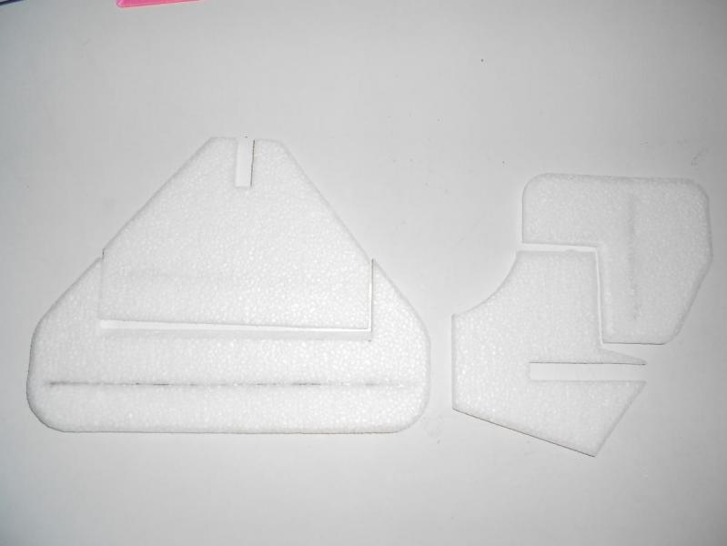

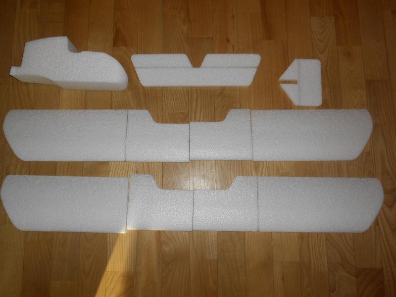

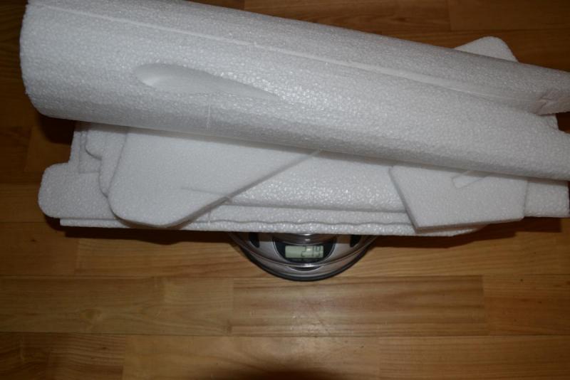

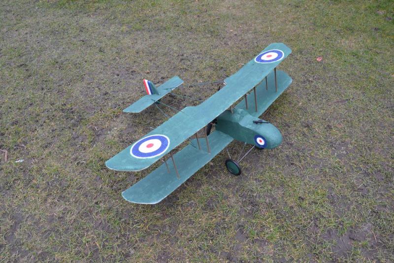

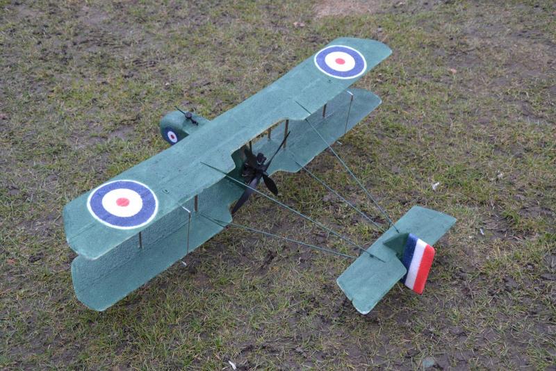

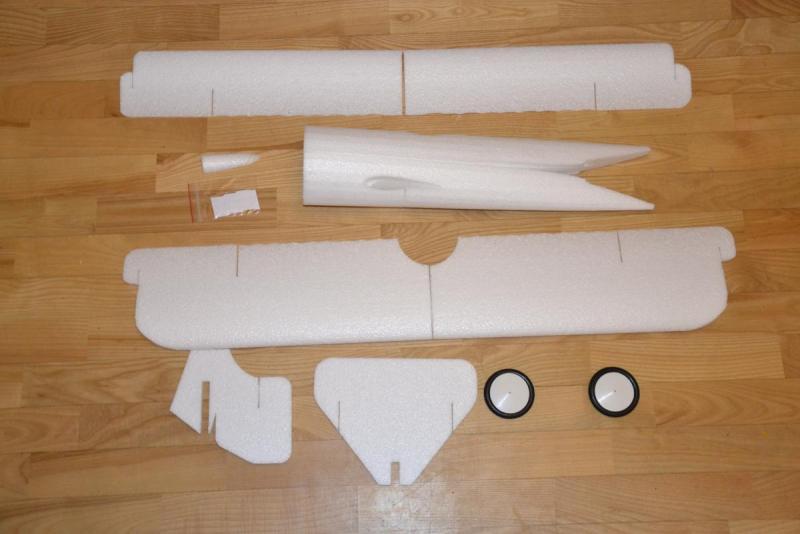

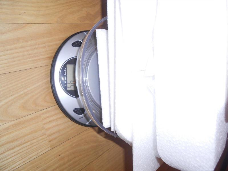

Witam Poprosiłem Marka o wycięcie modelu samolotu RAF FE8 . Marek jak zwykle z chęcią przystąpił do pracy i model dotarł do mnie parę dni po naszej rozmowie telefoniczne (to był początek października tego rokuJ). Czas zabrać się do pracy Zestaw pianki wygląda tak Mój 6-letni syn stwierdził cytuje "tata buduje latający but:)" Pianka waży 95 g więc nie jest źle:) Proszę wszystkich o sugestie i dobre rady odnośnie wykonania kratownicy.

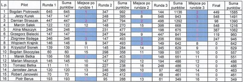

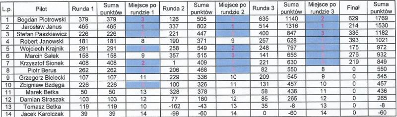

Witam W imieniu organizatorów dziękuję wszystkim sponsorom i zawodnikom za przyjazd i wspólną zabawę Poniżej kilka fotek i wyniki http://sycow.naszemiasto.pl/artykul/podniebna-bitwa-o-dziadowa-klode-puchar-polski-2015,3521813,artgal,t,id,tm.html Wyniki WW I Wyniki WW II Pozdrowiam Piotr

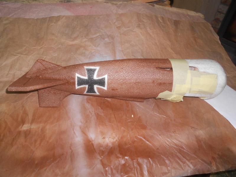

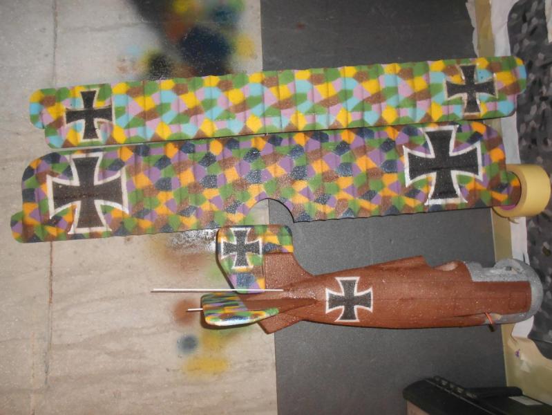

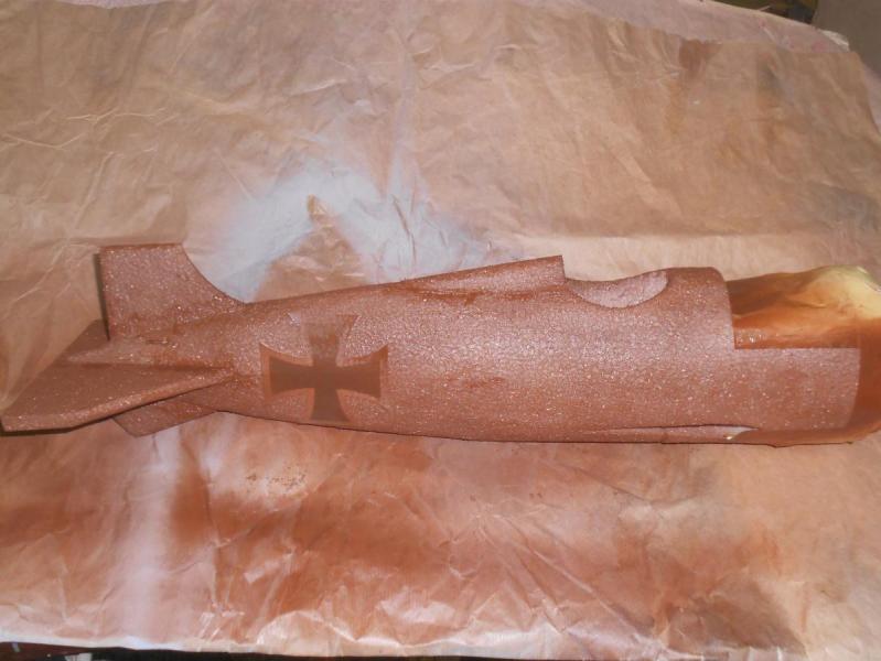

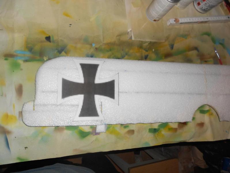

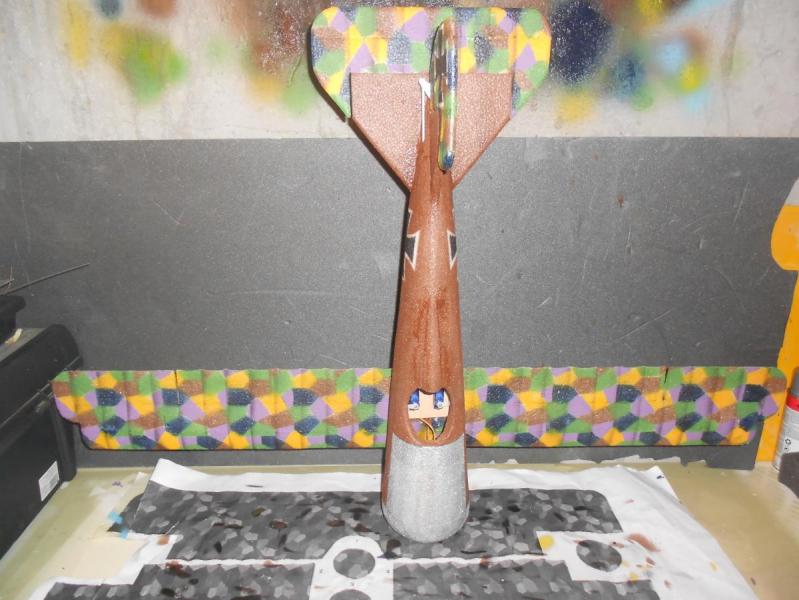

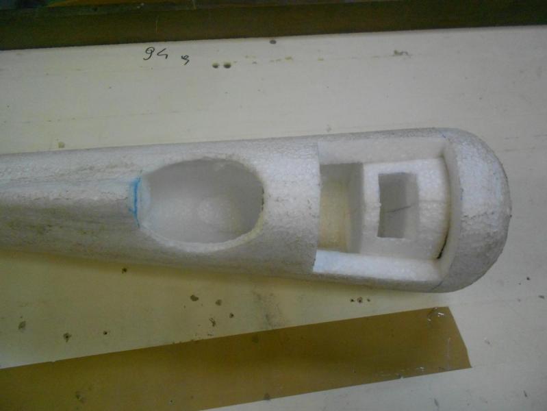

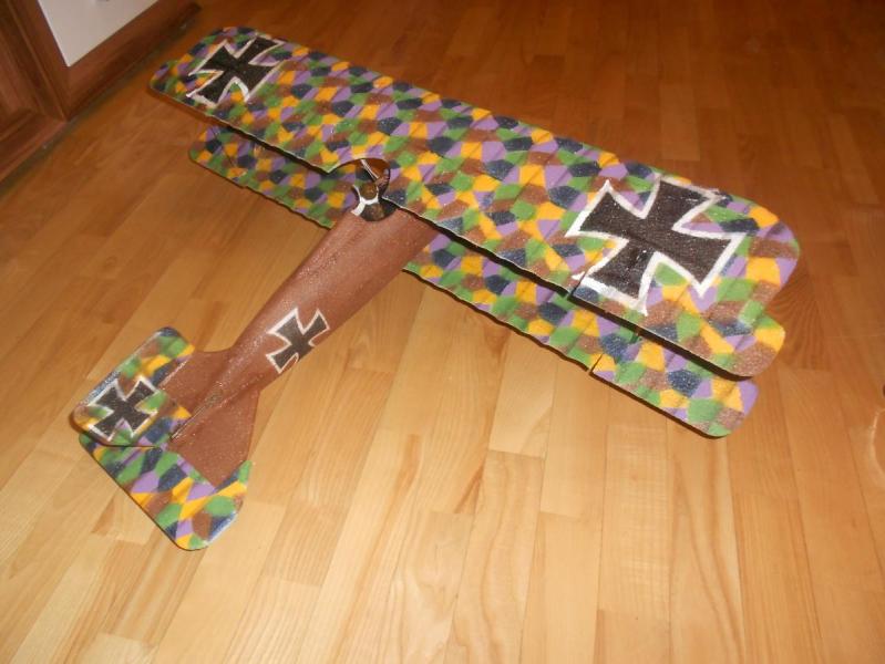

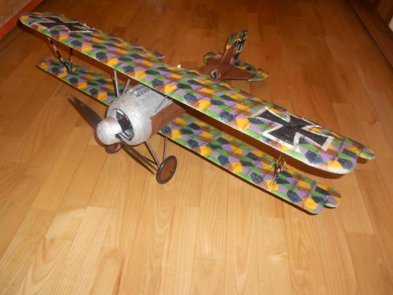

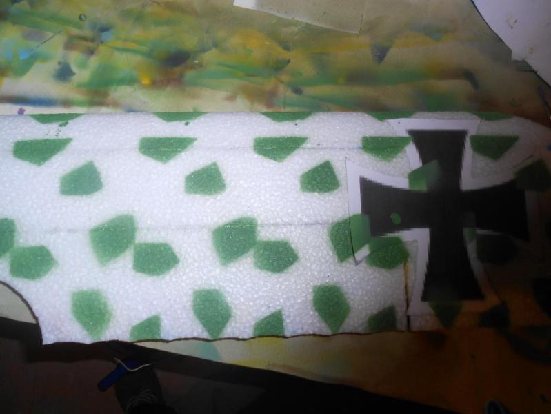

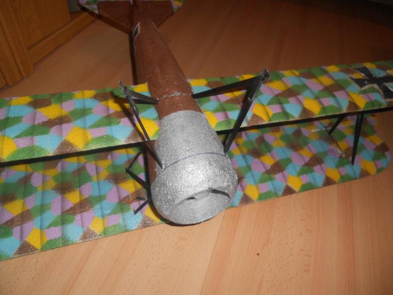

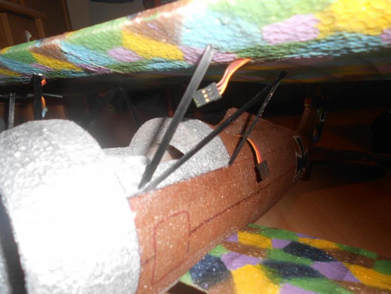

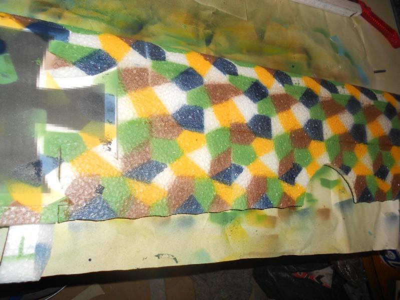

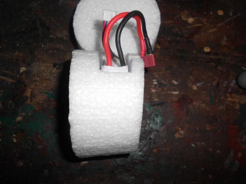

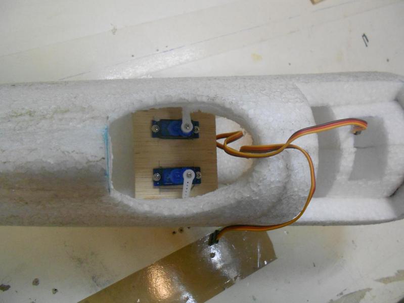

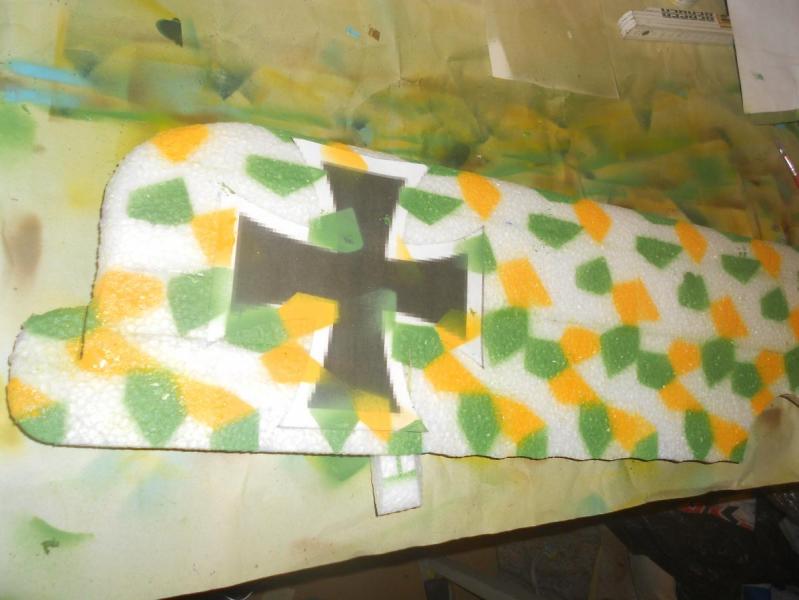

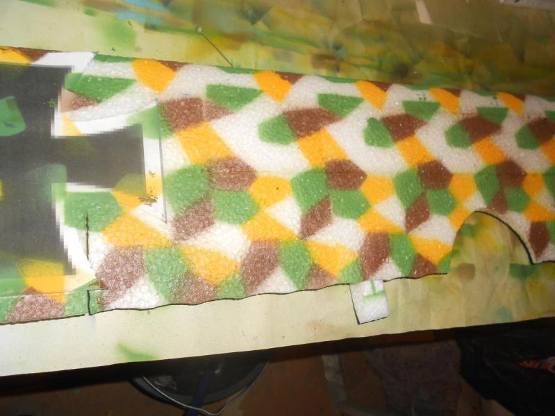

Witam Dziękuję za radę. Rozwiązałem ten problem:) Ale o tym troszkę dalej:) cd... Wkleiłem łoże pod pakiet i wyprofilowałem kadłub Przygotowałem wręgę pod serwa od steru kierunku i wysokości ze sklejki Poprowadziłem bowdeny Malowanie W związku z bardzo wysokim poziomem konkursu postanowiłem zmienić malowanie. Jest to malowanie ze stycznia 1918 r. Posiada ono jeszcze „stare” krzyże i pełną obudowę silnika oraz nowy ster kierunku Przygotowałem szablony ( wydruk z komputera przyklejony na taśmę dwustronną) Skrzydła Żeby pomalować skrzydła przygotowałem szablony z twardego „śliskiego” kartony i nakładałem kolejno różne kolory farby Dodałem kilka szczegółów pisakiem na kadłubie Wkleiłem stery kierunku i wysokości na klej UHU POR Efekt końcowy Wkleiłem dolne skrzydło i górne Ze sklejki wyciąłem dodatkowy szczegół Połączyłem lotki dolnego i górnego skrzydła Podwozie wykonałem z płaskowników węglowych Wsadziłem silnik i regulator Wykonałem kołpak wykorzystując plastikowy kołpak kupiony w sklepie Pierwszy lot Pierwszy lot mam już za sobą. Strasznie wiało i nie były to najlepsze warunki do lotów. Model okazał się bardzo szybki i zwrotny oraz odporny na uderzenia (miałem twarde lądowanie – ucierpiało tylko zawieszenia ale po chwili samolot był gotowy do walki) Pierwsza walka Pierwsza walka odbyła się zaraz po oblocie. Miałem trudnych przeciwników. Koledzy Tomek i Marek z Bierutowa byli gotowi walczyć w tak trudnych warunkach. Na marginesie Tomek również bierze udział w konkursie. Jego Pfalz D III okazał się trudnym przeciwnikiem dla mojego Siemensa. Filmowała moja żona swoim aparatem a nie kamerą więc jakość nie jest za dobra Po pierwszej walce która była raczej walką z wiatrem postanowiliśmy zmierzyć się jeszcze raz bo co to za walka jak wszystkie taśmy są całe. Niestety operator nam zmarzł i zrobił sobie przerwę więc było bez kamerowania. Walka była od samego początku bardzo ostra i niestety przyniosła swoje żniwoL Jeszcze kilka zdjęć gotowego modelu który został naprawiony po kraksie Dołożyłem karabiny i pilota oraz skończyłem malowanie Waga bez pakietu Waga z pakietem -

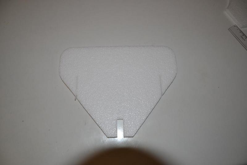

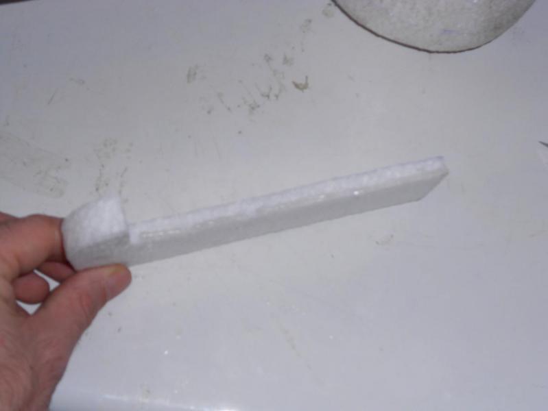

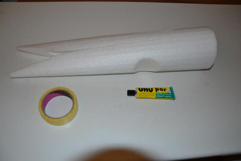

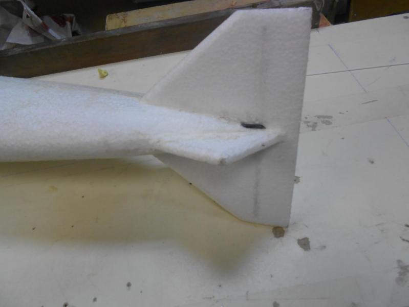

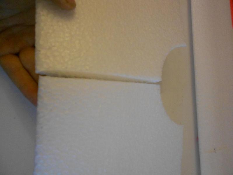

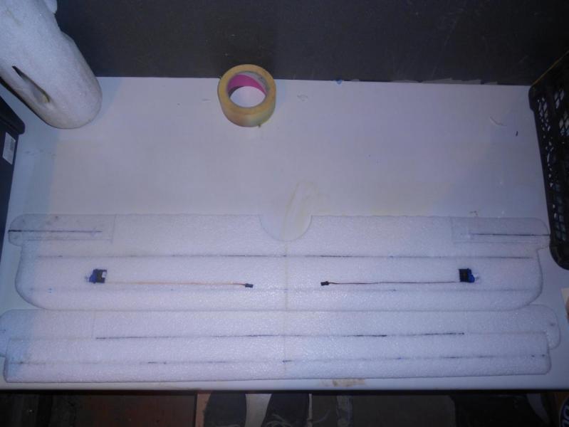

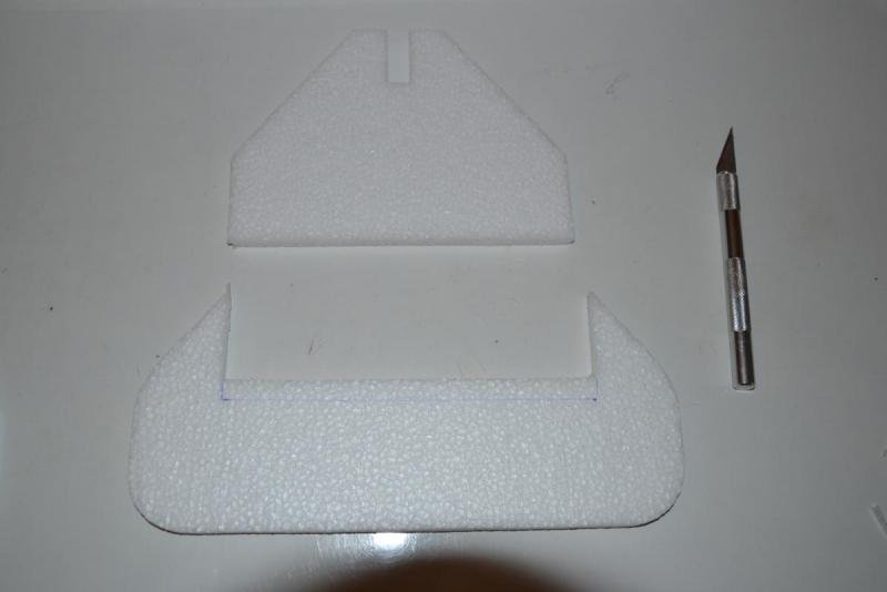

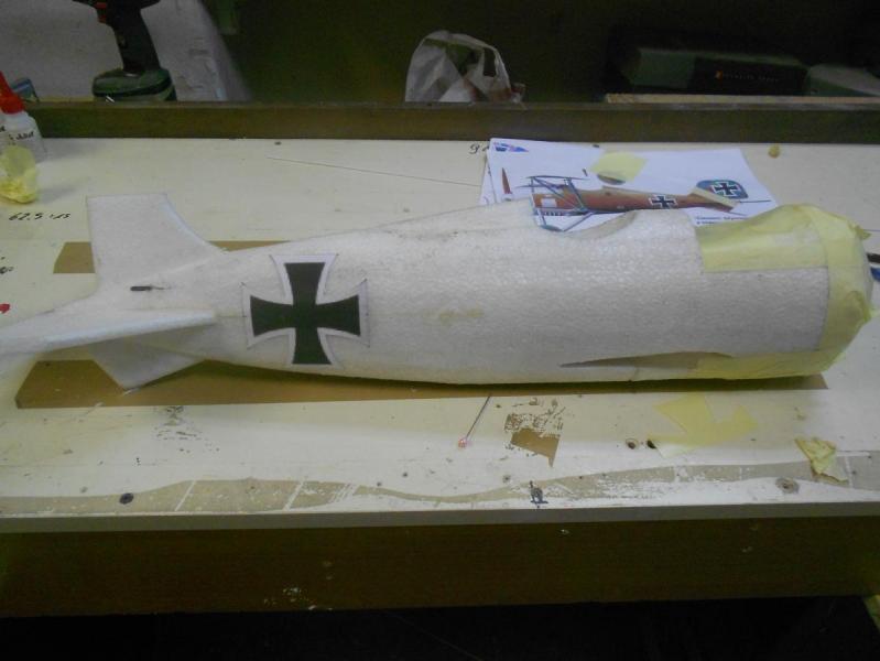

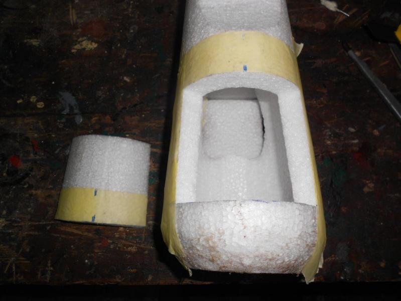

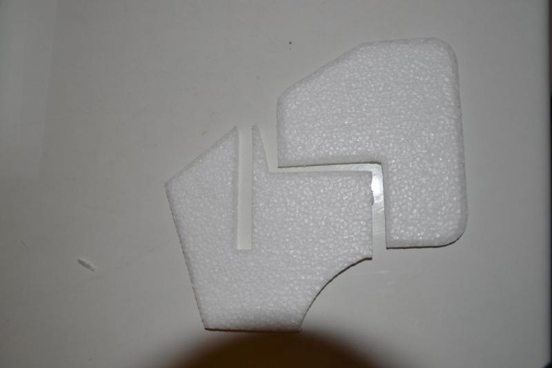

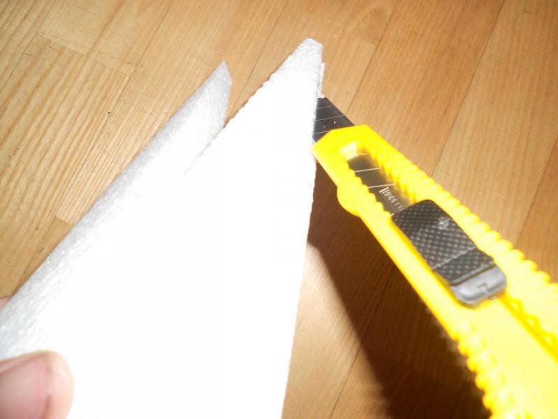

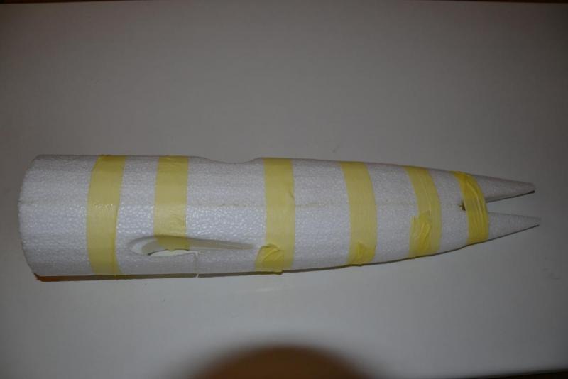

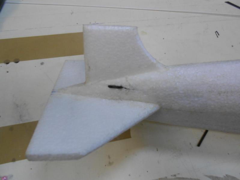

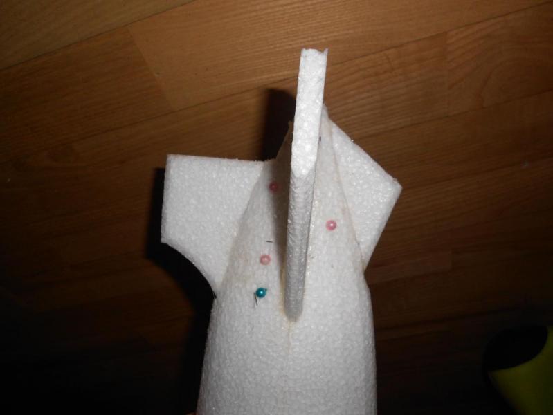

Witam po dłuższej przerwie:) Nie wiele czasu do końca konkursu zostało więc zabrałem się do pracy Prace rozpocząłem od sklejenia kadłuba Do sklejenia pianki użyłem kleju UHU POR Następnie przystąpiłem do wycięcia steru wysokości i kierunku ze stateczników i do obróbki wyżej wymienionych elementów tj. delikatnie zaokrągliłem narożniki nożykiem, oszlifowałem papierem 100 i wyprasowałem żelazka Następnie wkleiłem wzmocnienia z prętów węglowych Wyciąłem w kadłubie miejsce na stateczniki Wkleiłem stateczniki w kadłub W tym samym czasie trwały prace przy skrzydłach. Polegały one na wycięciu nożykiem lotek, zaokrągleniu i wygładzeniu krawędzi tak jak zrobiłem to ze statecznikami. Skrzydła skleiłem klejem UHU POR Wkleiłem w skrzydła wzmocnienia z prętów węglowych oraz serwada lotek. Lotki również wkleiłem na klej UHU POR Żeby uzyskać odpowiedni kształt kadłuba ponacinałem i skleiłem przód kadłuba. Po wyschnięciu oszlifowałem papierem 100 i wyprasowałem Wykonałem łoże ze sklejki Wyciąłem w kadłubie miejsce na pakiet Z kawałka pianki epp przygotowałem łoże pod pakiet -

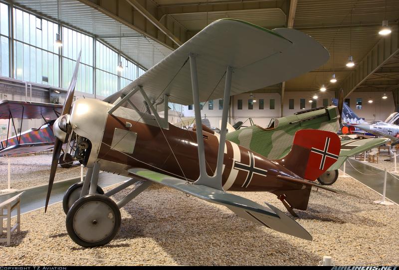

Witam Zdecydowałem się wykonać model samolotu Siemens Schuckert D III ponieważ zależało mi na zbudowaniu konstrukcji troszkę innej od wszystkich. Mam nadzieje że uda mi się udowodnić, że coś tak „pękatego” potrafi lataćJ Historia Siemens-Schuckert D.III był niemiecki myśliwiec jednomiejscowy zbudowanym przez Siemens-Schuckert Werke. Oblatany w I połowie 1917 roku dwupłatowiec posiadał silnik gwiazdowy o mocy 118 kW (160 KM) W związku z licznymi awariami seryjne myśliwce trafiły do służby dopiero na początku 1918 r. Samolot ten miał najlepszą prędkość wznoszenia ze wszystkich myśliwców I wojny światowej (1 min 45 s na 1000 m, 3 min 45 s na 2000 m i 20 min na 6000 m). Zastąpiony został w ostatnim okresie wojny przez nowszy model Siemens-Schuckert D.IV, napędzany mocniejszym silnikiem Siemens-Halske Sh.IIIa o mocy 147 kW (200 KM). Ogółem wyprodukowano 200 samolotów wersji D.III i D.IV Opis konstrukcjiBył to jednomiejscowy dwupłat konstrukcji drewnianej. Kadłub półskorupowy o przekroju kołowym pokryty sklejką, aluminiowa osłona silnika. Skrzydła dwudźwigarowe, konstrukcji drewnianej, kryte płótnem, zespolone słupkami drewnianymi i drutem stalowym. Śmigło czterołopatowe z kołpakiem. Uzbrojenie: 2 zsynchronizowane karabiny maszynowe Spandau LMG 08/15 7,92 mm umieszczone na grzbiecie kadłuba przed kabiną pilota. · Długość: 5,70 m · Rozpiętość : 8,43 m · Wysokość: 2,80 m · Powierzchnia nośna: 18,90 m² · Masa własna : 534 kg · Max. masa startowa : 725 kg · Prędkość maksymalna : 180 km / h · Pułap : 8000 m · Uzbrojenie: 2 x 7,92 mm (0,31 cala) LMG 08/15 karabinów maszynowych A tak model zostanie pomalowany Opis i zdjęcia pochodzą z Internetu – Wikipedia
