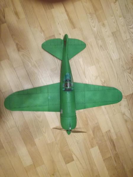

Witam Model lata bardzo przewidywalnie. Bardzo fajna ESA. Polecam https://drive.google.com/file/d/0BxQjEpKLeKEQMGZKQmZ3dV85U0U/view?usp=sharing

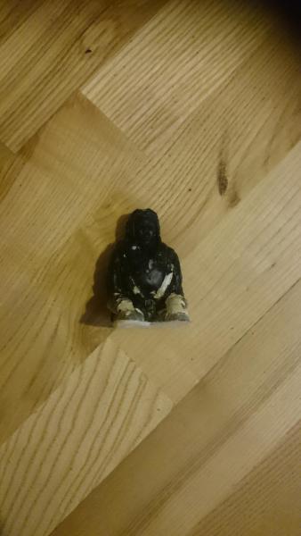

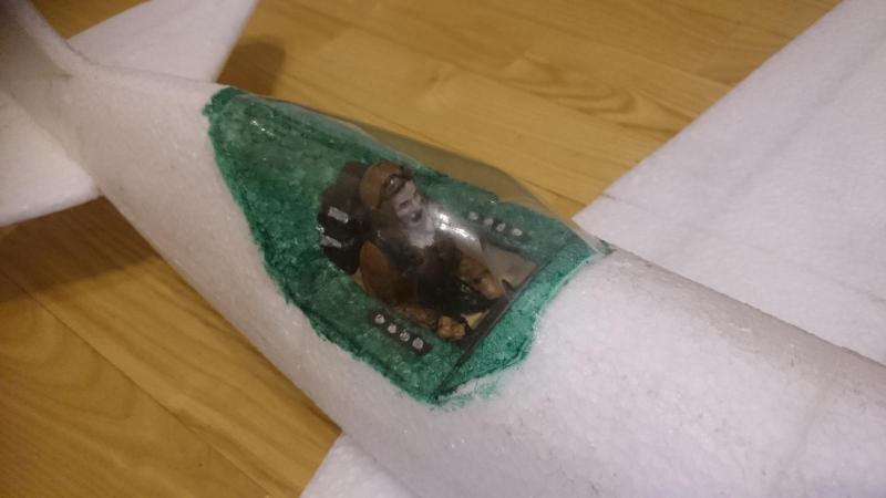

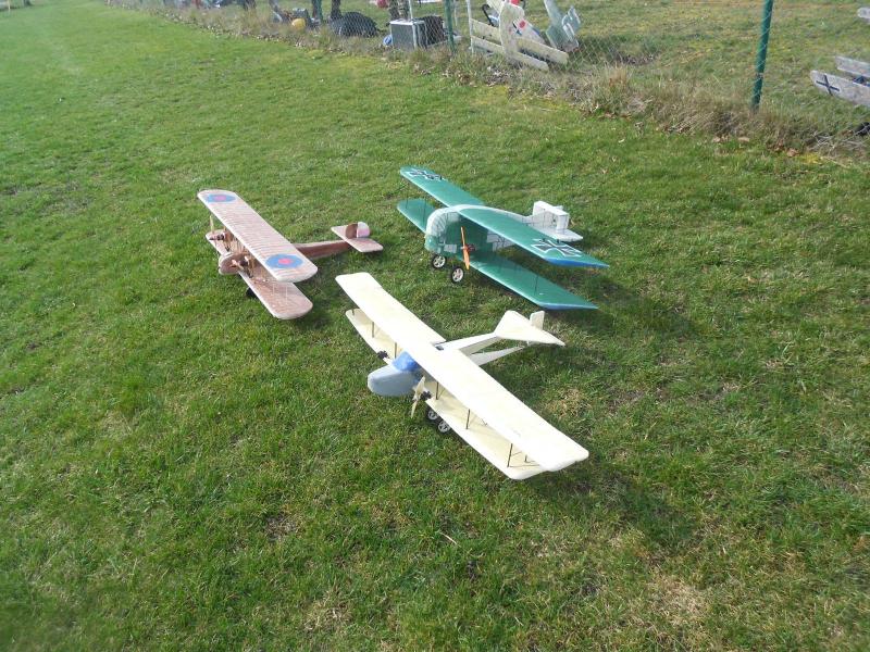

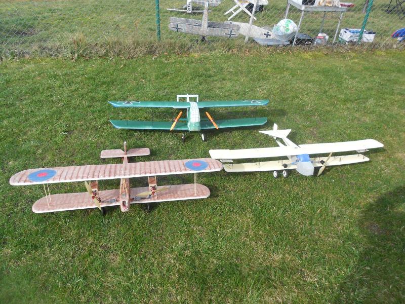

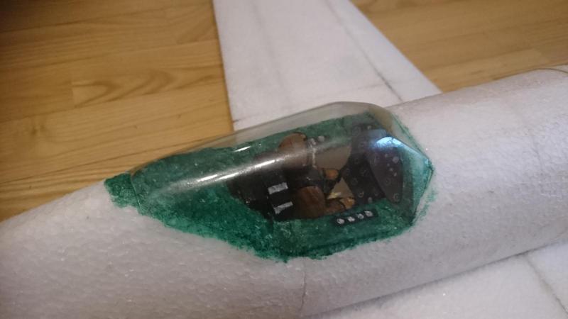

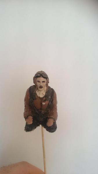

Witam Do zestawu Marek dołożył pilota Pilot zasiadł już w kabinie Jeszcze tylko malowanie i oblot na zawodach w Dobroszycach:)
Witam Model został oblatany. https://drive.google.com/file/d/0BxQjEpKLeKEQcnNIRlM1VV9MY1k/view?usp=sharing Z pakietem 1300 waży 680g i lata ok 6 minut na pełnym gazie. Pierwsze testy bojowe na zawodach w Dobroszycach:)

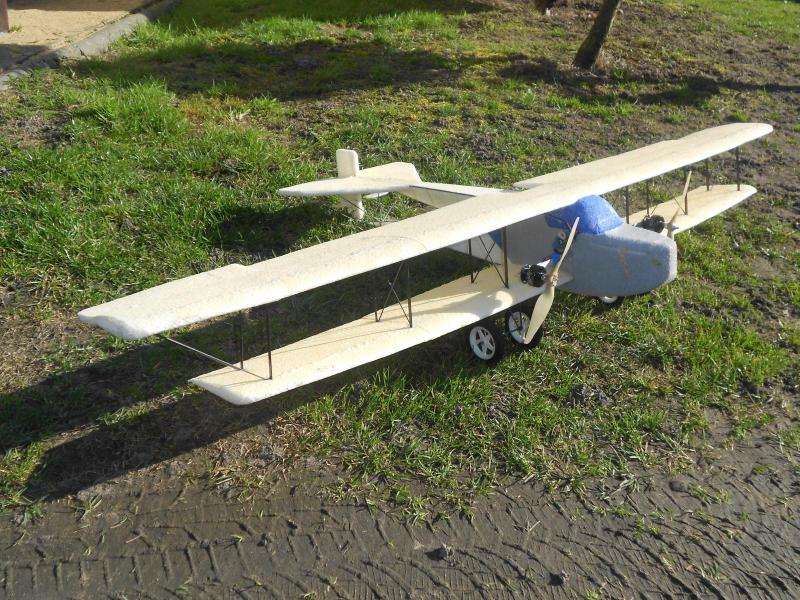

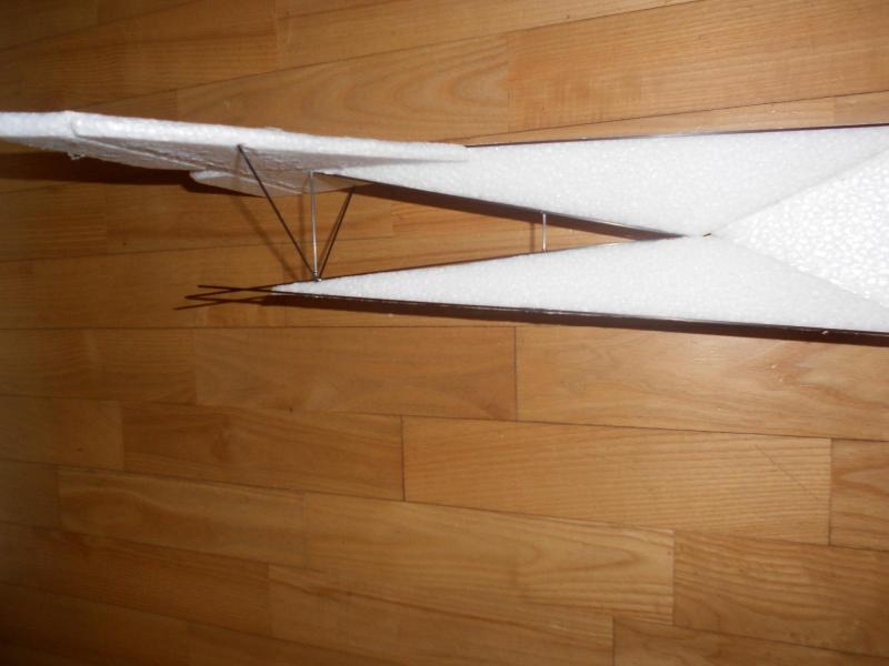

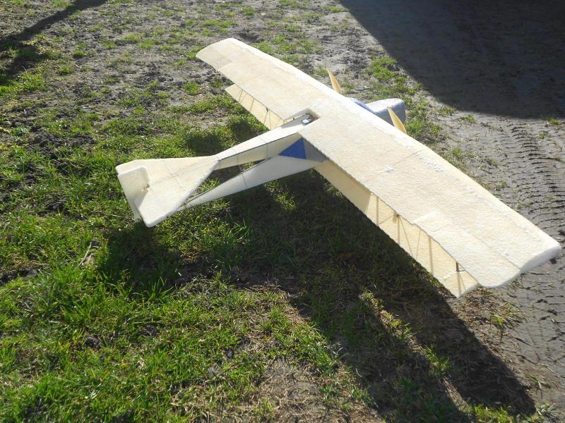

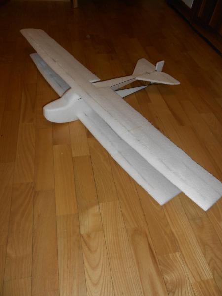

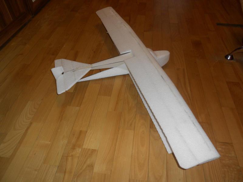

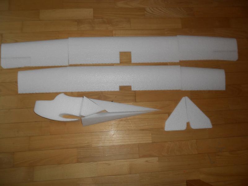

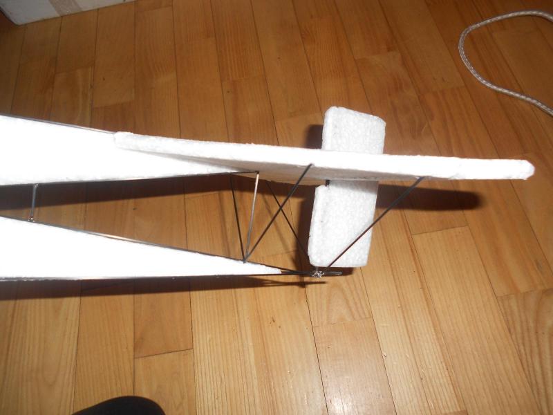

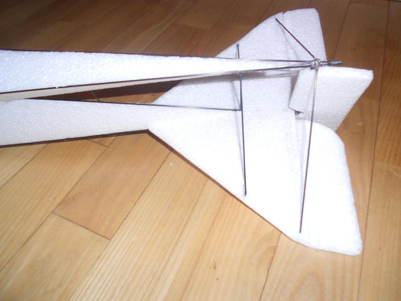

Witam Kadłub został sklejony na klej UHU POR a następnie oszlifowany i wyprasowany. Po wklejeniu stateczników wygląda tak Jeszcze skrzydło i kabina
Witam Model wygląd super i może byś naprawdę szybki. Jaki planujesz zamontować napęd i pakiet? tzn czy 2 małe silniki do 100 W i pakiet 1300 czy coś większego i większy pakiet.
Rozpiętość 86 cm Profil 22 cm na 2,5 cm Statecznik jest ok. Jak tylko posklejam kadłub to wrzucę zdjęcia

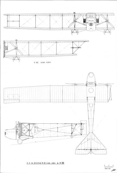

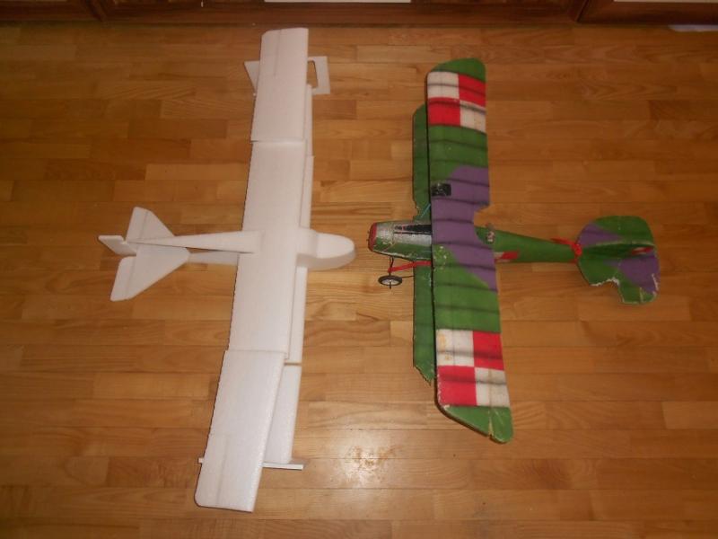

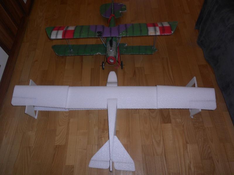

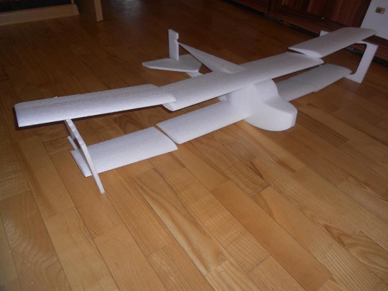

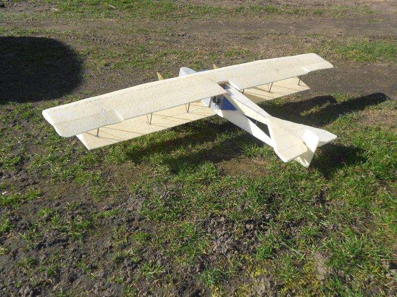

Witam W związku ze zmianą regulaminu i zwiększeniem rozpiętości modeli WWI postanowiłem zbudować coś większego. Decyzja padła na samolot Siemens-Schuckert R7 . W związku z dziwnym kształtem kadłuba Marek musiał się napracować ale myślę że było wartoJ Pianka wygląda tak Waga pianki wynosi 146g czyli nie jest źleJ A tak wygląda model złożony na szpilki przy moim wysłużonym Albatrosie Patrząc po forum to będzie już trzeci model WWI o powiększonej rozpiętości. Grzesiu buduje model o rozpiętości 1,4m, Mirek 1,2m a ja 1,3m. Mam nadzieje, że wszyscy „ulotnimy” swoje modele i spotkamy się na pierwszych zawodach w Bierutowie.

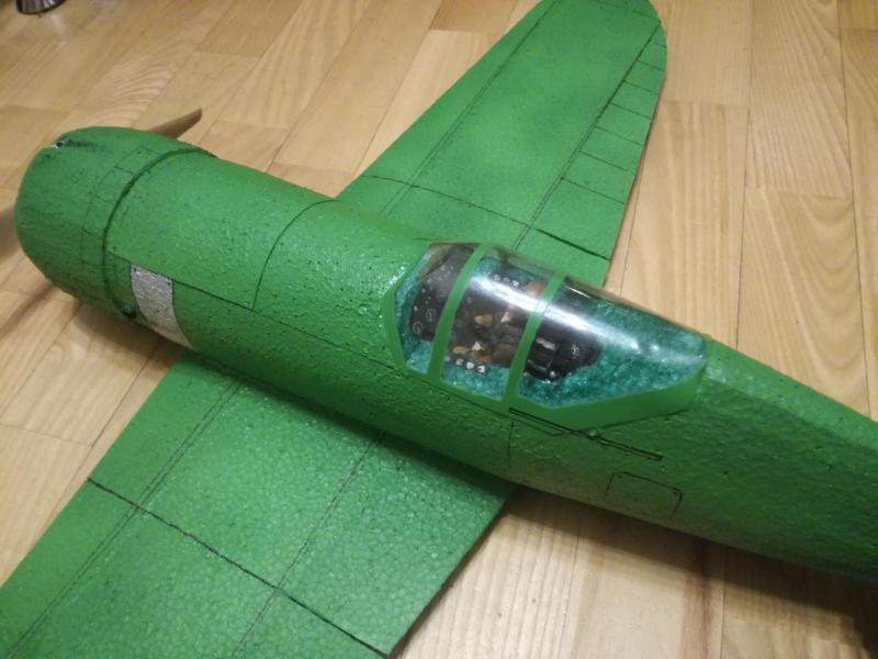

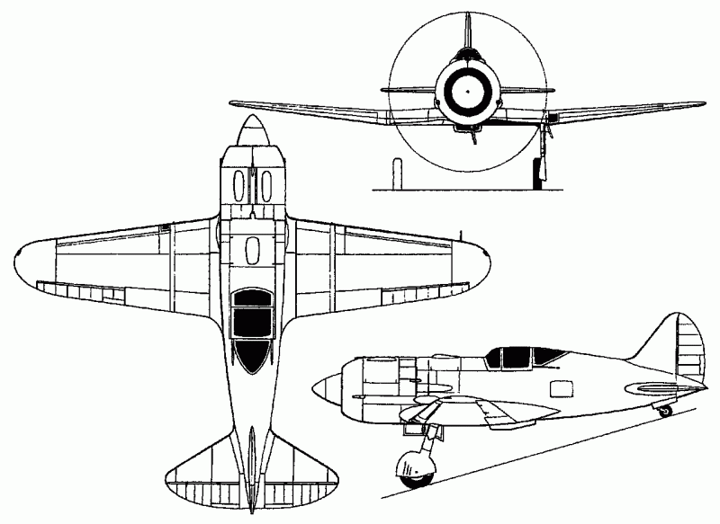

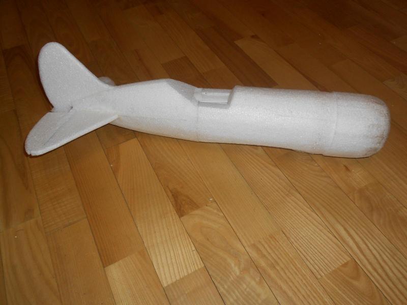

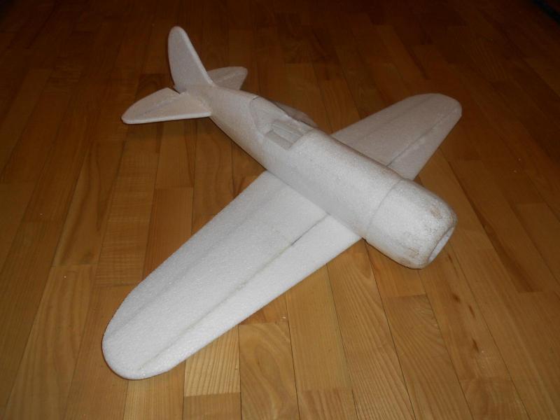

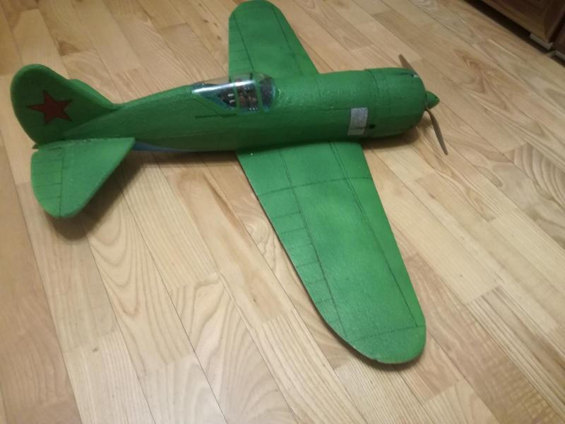

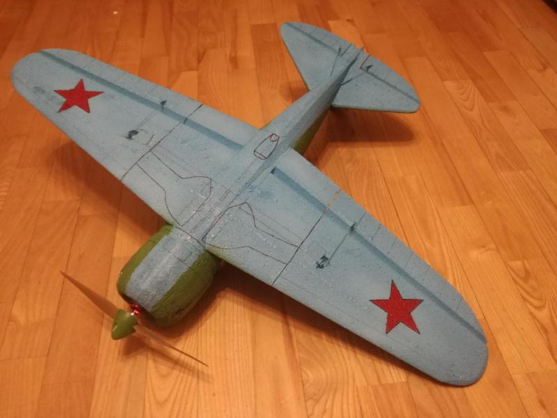

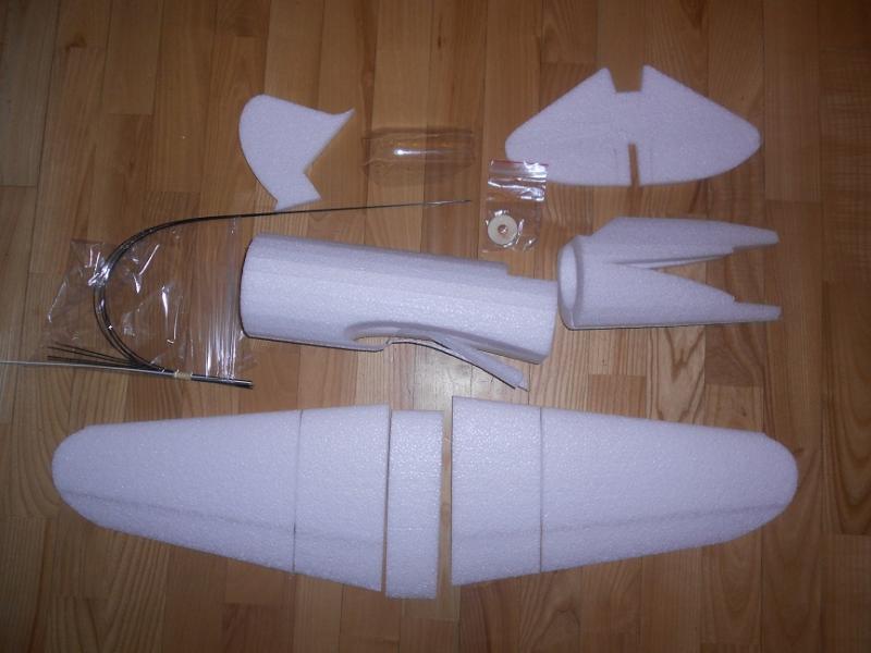

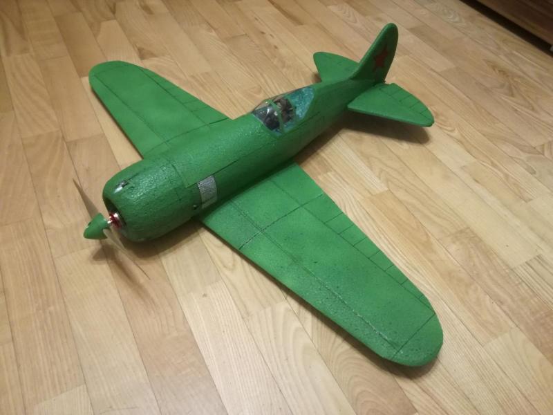

Witam Czas najwyższy odświeżyć swoją flotę samolotów WWII. Tym razem padło na model z czerwoną gwiazdą. Poprosiłem Marka o wycięcie modelu EPA samolotu Polikarpow I 185. Zestaw wygląda tak Cdn…

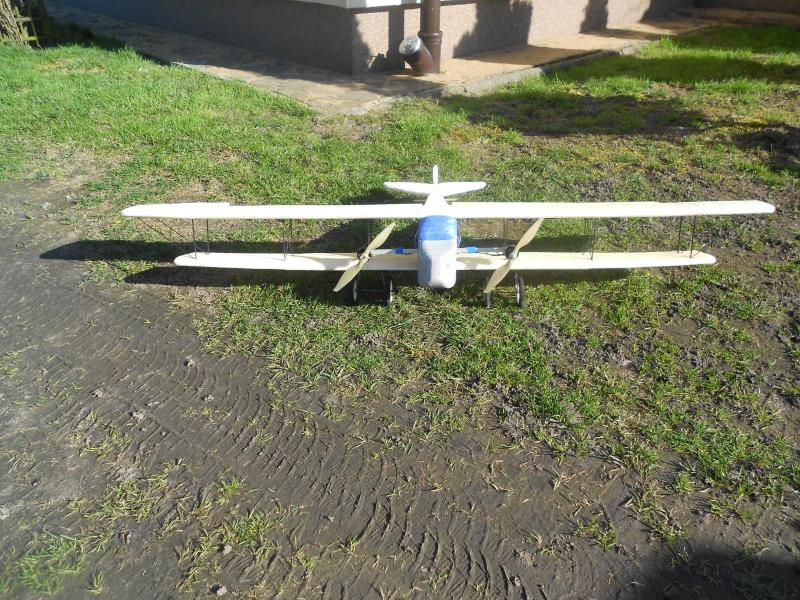

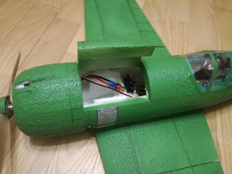

Witam Masz rację Mirku. Osobiście uważam , że dodanie kilku centymetrów ułatwiłoby budowę wielosilnikowców. Przy wyborze modelu sugerowałem się w jaki sposób zamontowane są silnik. Gotha ma napęd pchający, który zamocowany jest „ stabilnie” do dolnego płata. Sam płat wzmocniłem płaskownikami i muszę przyznać, że zdaje to egzamin przy „kraksach”. (ani razu nie odpadł mi żaden silnik). Marek dodał do zestawu fajne makietowe koła, które wyglądają super ale są za małe i nie można wystartować na nich z trawy. Kadłub z ledwością pomieścił osprzęt, więc musiałem go wzmocnić 4 „solidnymi” węglami ( przy krecie model się nie rozpadł ). Obecnie waga modelu wynosi 542 g z pakietem co jest niezłym wynikiem wziąwszy pod uwagę ilość węgla i CA jakie zostały wbudowane przy budowie i naprawac:). Co do zmian w regulaminie to myślę że jest to odpowiednia chwila żeby rozpocząć dyskusję na ten temat bo pewnie powstają już następne samoloty na przyszły sezon . Ale to chyba już na innym wątku:) Pozdrawiam
