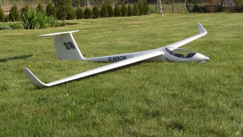

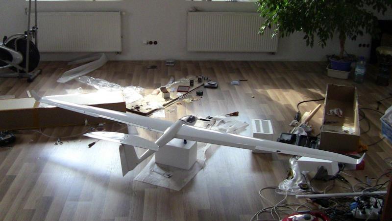

  3. Melduję że Condor osiągną gotowość do oblotu Waga całkowita 2,7kg (dokładną (1g) mam tylko do 2 kg, wiec wieczorem zważę dokładnie osobno skrzydła i kadłub i wyjdzie całość) Środek ciężkości na tą chwilę 76 mm od krawędzi natarcia. Edycja: dokładna waga 2755g

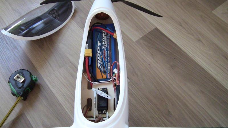

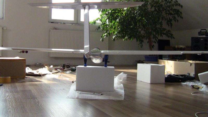

  6. Konrad, tego balastu jest sporo objętościowo i w zasadzie będąc podwieszonym pod kabinę wypada prawie w tym samym miejscu o którym piszesz. To miejsce chce przeznaczyć na przesunięcie jeszcze trochę pakietu do przodu i w sumie na jedno wyjdzie. Ale to sprawdzę już na mojej prymitywnej wyważarce Jacku, to miejsce jest jak znalazł pod tą sztabkę którą widziałeś, a którą właśnie pociąłem tak aby tam się zmieściła. Oczywiście to tylko prowizoryczne mocowanie balastu.

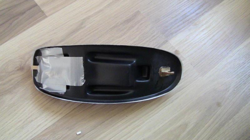

  7. BOGDAN - otwory do wylotu są, nawet ich sporo w stateczniku pionowym jedne mniejsze drugie większe i jeden nawet całkiem spory - także spokojnie będzie przepływ powietrza. Jacek nie wiem czego chcesz od wykresów, wystarczy na nie kliknąć i mam na cały ekran piękne i wyraźne :0 Dołączam się do Konrada bez filmu to tylko wykres czas pomyśleć o kamerce Panowie, wykombinowałem sobie, że doskonałym miejscem na ulokowanie mojego przetopionego ołowianego złomu byłaby kabinka, a dokładniej miejsce przetłoczenia pod przyrządy. Wstępnie umieściłem tam balast i mi to bardzo pasuje. Czy to miejsce jest ok ?

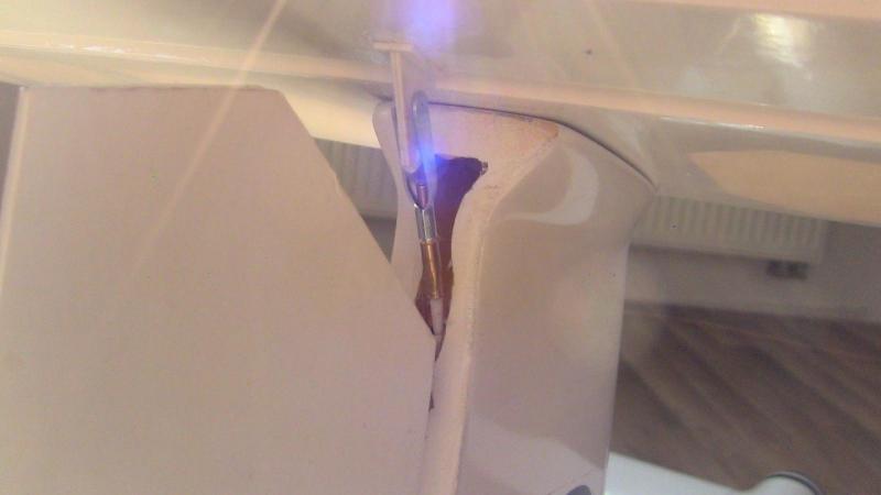

  10. Dziś zrobiłem pomiar obrotów śmigła i temp. silnika. Na 100% - 11600 obr./min. na 50% -7760 obr./min Pakiet 4S Przeraża mnie dźwięk gdy śmigło kręci się na 100%. Na moje ucho, oglądając w sieci różne filmiki ze startów condor-ów przy starcie mają gdzieś w okolicach właśnie 6-7 tys. ale to tylko na ucho Temperatura silnika rośnie dosyć szybko. Doszedłem do 75-77 St.C i zaprzestałem dalszych prób. Edycja: Narzędzia pomiarowe: Obrotomierz 602-1B - Q Model Pirometr FLUKE 62 Mini

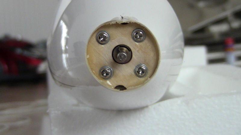

  11. Konrad, to robota producenta, wręga była już wklejona , też się nad tym zastanawiałem, że silnik ciągnie w kierunku stożka - od strony silnika też przykleili. Panowie, dziękuję za info.
  12. Czy śruby mocujące silnik kleimy dodatkowo np. średnio trzymającym klejem do śrub ?
  13. Czy we wrędze silnika mogę nawiercić cztery otwory wentylacyjne fi 6 ? otwory pomiędzy śrubami mocującymi silnik.

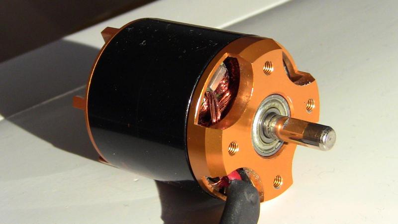

  14. Silnik NAPRAWIONY

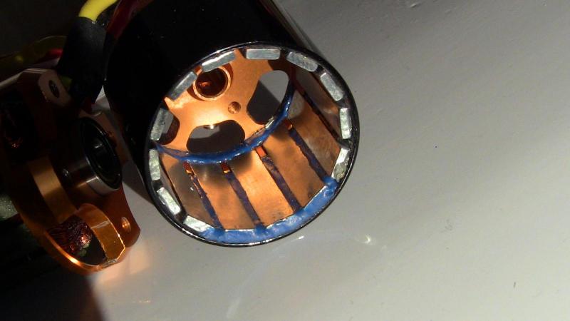

  15. Bogdan, dziękuję za wyczerpujące informacje. Z kładzeniem na szkle, chodziło mi o sprawdzenie, czy umieszczenie wirnika z rym wypełnieniem pod kątem np. 45 stopni do podłoża nie spowoduje jego przejechania i zatrzymania się właśnie w podstawie z tym wypełnieniem. Czyli sprawdzenie czy wypełnienie jest rzeczywiście przeciwwagą. Ok. nie kombinuję.

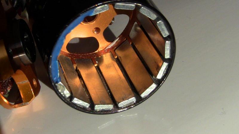

  16. Reklamacja jak reklamacja, w moim przypadku raczej bez większego sensu. Magnes odklejony, wiec daje się unieść, na tyle żeby go przytwierdzić na jakiś bliżej nie określony klej. Jeśli chodzi o wyważenie wirnika, też w pierwszej chwili przyszła mi na myśl taka możliwość, ale mając w pamięci to co pokazywał mi mój ŚP Dziadek, w jaki sposób wyważa się wirniki, to co widzę wygląda bardzo prymitywnie i jakoś trudno mi sobie wyobrazić wyważanie w ten sposób. Ale nie dyskutuję, bo nie mam w tym temacie nic mądrego do powiedzenia, po prostu się nie znam. Ciekawi mnie tylko czy w innych silnikach magnesy są całkowicie dookoła po bokach związane takim klejem. EDYCJA: Mateusz może mieć rację, postawię wirnik na szkle w różnych pozycjach w poziomie, jak zacznie jechać w którąś stronę znaczy że źle wyważony.

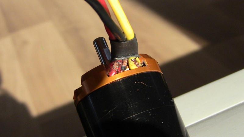

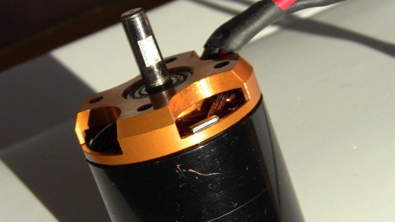

  17. Bogdan, oczywiście że chodziło o statyczny nie wiem czemu tak wklepałem. Panowie, na jednym ze zdjęć widać jak neodym wysuną się ku górze, i to ten neodym zawadzając o izolację tak ja poszarpał. Silnik nie osiągną nawet 40 St. C, jak widać na zdjęciu silnik ma wypełnienie jakąś niebieską masa (może epoksyd) ale tylko trzech magnesów. reszta jest tylko przyłapana jakimś przezroczystym klejem. Gdyby wszystkie magnesy były zatopione, problemy raczej by nie było. Po prostu, jakiś Chińczyk nie dokończył klejenia i tyle. Silnik jak najbardziej do uratowania, trzeba wkleić ten jeden magnes i dokończyć zalanie pozostałych. Izolacja do naprawy i powinno działać. Dobrze że jak tylko zauważyłem wylatujące spod silnika pierwsze czarne paproszki od izolacji, natychmiast wyłączyłem.
  18. No to kwestię silnika mam już z głowy No chyba nie tak powinno wyglądać klejenie neodymów ?

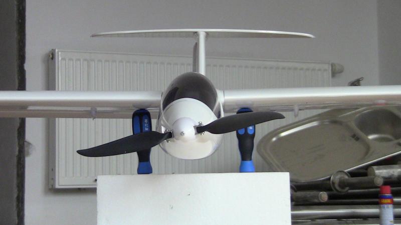

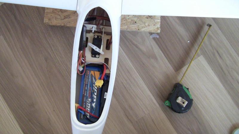

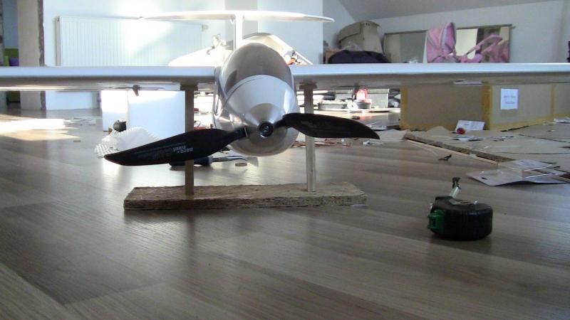

  22. Czyli pod lewym skrzydłem

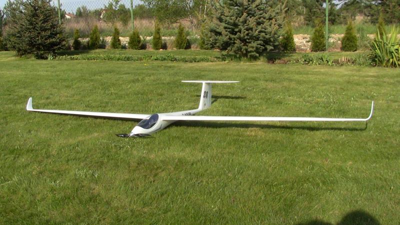

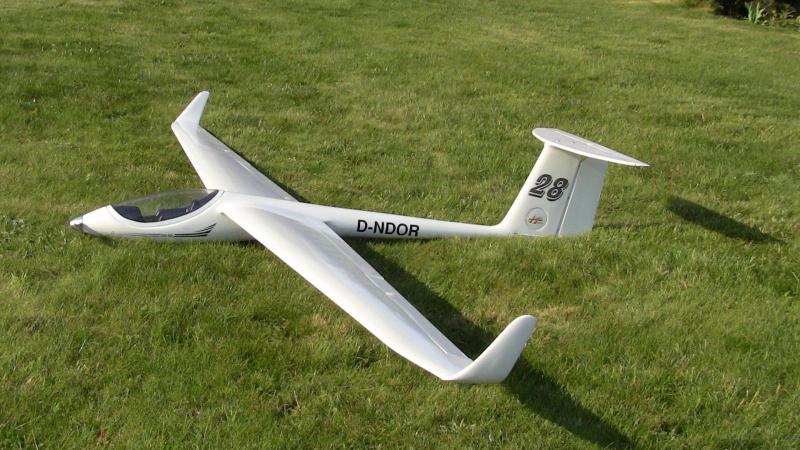

  23. OZNAKOWANIE CONDOR-a: Gdzie powinienem prawidłowo umieścić duży czarny napis D-NDOR pod skrzydłem? czy na skrzydle? lewym? czy prawym? Przeglądając wygooglane zdjęcia widzę że różnie jest to naklejane.
  24. Nie, nie - nie chcę kupować nowego silnika, zaciekawił mnie tylko tern setup no i wymiary śmigła. - Pakiet 2200 może tak wyszło to na zdjęciu, ale ma sporo miejsca. Na razie nic więcej nie wycinam, zrobię to jak już będę miał pakiet. Zastanawiam się tylko czy ciągnąć to z HK EU czy kupić na Alle z przesyłką z NL nie ma większej różnicy w cenie. No może jeszcze czy to ma być ZIPPY COMPACT czy TYRNIGY czy może zwykłe ZIPPY.
