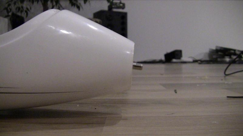

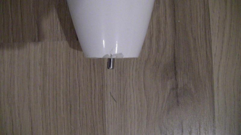

  13. Ponieważ wklejona wręga silnika jest prawie na wprost , postanowiłem podłożyć 3 podkładki fi3 pod jedno z mocowań silnika (od wewnątrz) tak aby silnik trochę skierować w dół i w prawo. Tak wygląda to przesunięcie - Czy nie jest za duże? Wiem że na oko to chłop w szpitalu, ale wiem też że oczy fachowców czasem nie potrzebują miarki by pewne rzeczy stwierdzić...
