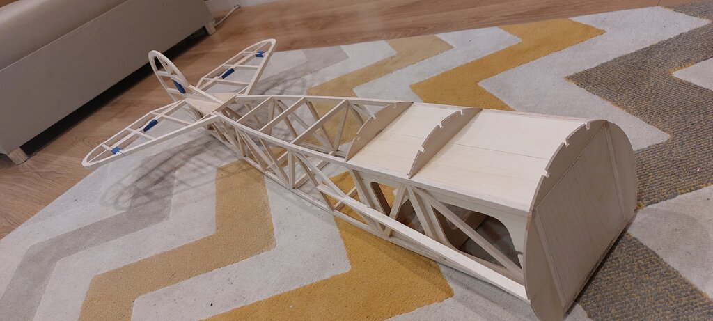

Witam posiedziałem znowu troszkę i poszło do przodu ..były male problemy w oprofilowaniu boków żeby to ładnie i kształtnie wyglądało bo wg.planow było masakra
