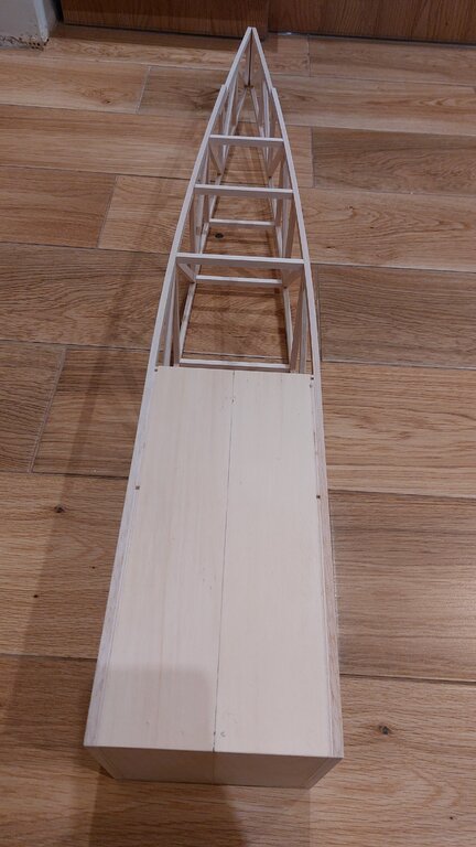

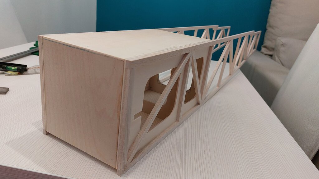

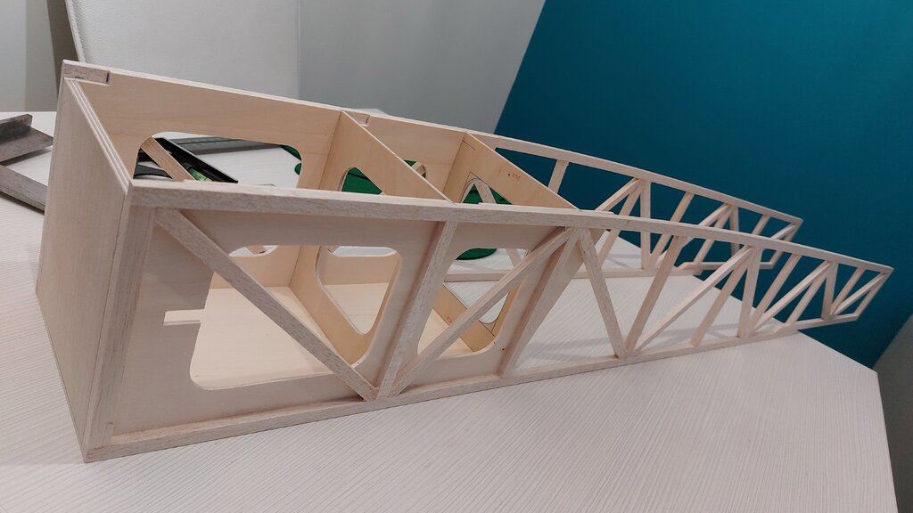

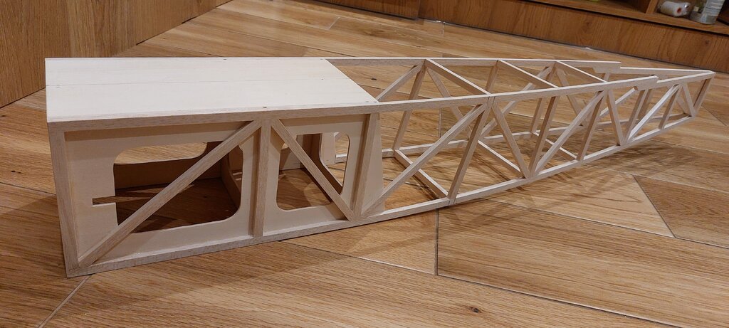

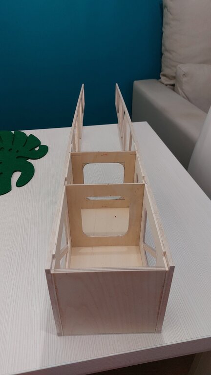

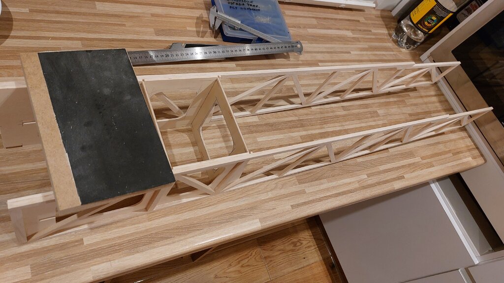

    Witam po długim czasie nieobecności i przerwie w modelarstwie spowodowanej małymi zakrętami w życiu postanowiłem wrócić do tego hobby i pierwszy model samolotu który poszedł w ruch to Fokker d VIII w skali 1/4,6...czyli 1/5? rozpiętość 1800 mm silnik 91 fs waga? ..zobaczymy mam nadzieje ze nie będzie to cegła ? oczywiście wszystko ręczna robota z planów a plany z których korzystam to przeskalowane rysunki z zestawu Balsa USA ze skali 1/4... proszę o wyrozumiałość kolegów z forum ? mile widziane jakieś rady i podpowiedzi … poszedł kadłub modelu

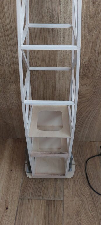

  16. Witam wszystkich chciałem zapytać i poradzić się kolegów z forum jak radzicie sobie z dokladnym wyznaczeniem osi wzdłużnej kadłuba ..tzn.os od wręgi silnikowej do ogona na której to mocujemy statecznik pionowy modelu??zdjęcie poglądowe budowanego modelu.dodam jeszcze że wręga silnikowa jest pod kątem 90 stopni do tej że osi kadluba
