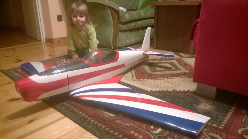

  6. Model dostanie czerwień i zestaw naklejek :-) co do podwozia nie ma fabrycznego miejsca na składane podwozie, aby zaoszczędzić na wadze zrezygnowałem z niego Wysłane z mojego PLK-L01 przy użyciu Tapatalka
  7. Powoli zbliża się wiosna Zlin zrzuca stare umaszczenie
  8. Aby Zlin 42 nie był samotny dołączył do niego nowy brat Zlin Z 526. Model ma rozpiętość 1475mm, długość 1320mm Model napęd będzie silnikiem elektrycznym wstępnie będzie to taki sam silnik jak w Zlinie 42 czyli EMAX GT3520/05. Mimo iż model ma dość ładne malowanie będzie wstępnie obdarty z poszycia aby zyskać ognistą czerwień.

  10. Dziś model dostał nowe naklejki

  12. Model doczekał się Pani Pilot Po kilku szybkich lotach Zlina pojawił się efekt drżenia na sterze kierunku a w następstwie odkręcenie śruby orczyka. Mimo ponownego dokręcenia na maxa po kilku szybkich lotach problem pojawił się ponownie. Okazało się że pręt steru kierunku biegnący przez sklejkę postanowił powiększyć otwór w wyniku czego samo dokręcenie nie pomaga. Postanowiłem dokleić sklejkę aby zniwelować luz na pręcie kierunku, jeżeli to się nie sprawdzi chyba będzie trzeba przejść na standardowe przyłącze . Sam model lata jak po sznurku lubi prędkość ale do lądowania można podchodzić na wyłączonym silniku
  13. Zła wiadomość w hobbyK go nie ma. Mało można znaleść na temat tego modelu. Dziś model po kolejnym oblocie bez przygód mam nadzieję że Pioterek wrzuci film z lotu
  14. ZLIN 42/60 Do napędu modelu użyty został: EMAX GT3520/05 ciąg 3100 regulator ZTW 80A BEC śmigło 12/6 zasilanie pakiet 3300mAh 4s Waga modelu ok 3kg Model przy ustawieniu silnika 150% pociągnął bez wykonania próby naziemnej 5 minut i przymusowe lądowanie. Model posiadał Buzzer czas jaki był w rezerwie to ups 30s wymuszone nagle lądowanie z wiatrem w pecy uff strat nie wyrządziło model idealnie przyziemił jedynie przednie koło się przekręciło na śrubie. I tu należy pomyżleć o zmianie na większą śrubę która trzyma pręt przedniego koła które dodatkowo skręca, ampul zastosowany oryginalnie co jakiś czas puszcza. Model dzięki swoim powierzchniom prowadzi się bezproblemowo, nie przepada dzięki zastosowaniu w/w silnika czuć że wyrywa w locie itd. Do następnego lotu zostało przestawione w apce tak aby wydłużyć czas lotu ciąg silnika został zmiejszony na 60% przy wykonaniu próby naziemnej przy otwartej przepustnicy na maxa czas pracy wyniósł 06:30s Teraz czas na delikatną zabudowę kabiny tak aby model nie raził bebechami. I przy poprawie pogody mam nadzieję kolejny oblot
