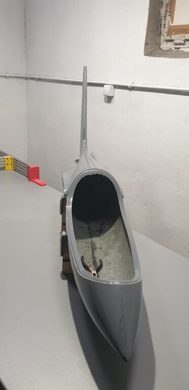

  • Urodziny 13.03.1971

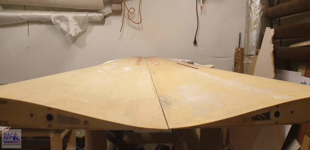

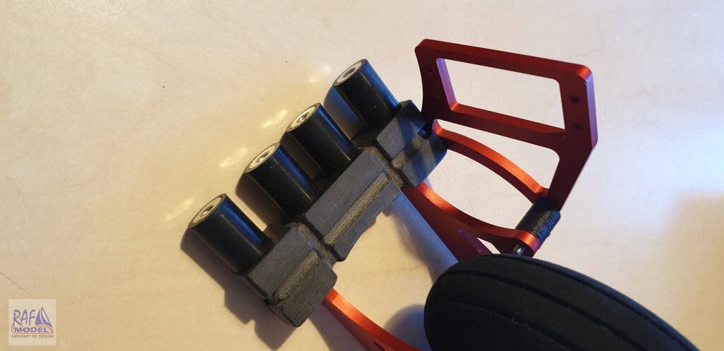

    Zabrze

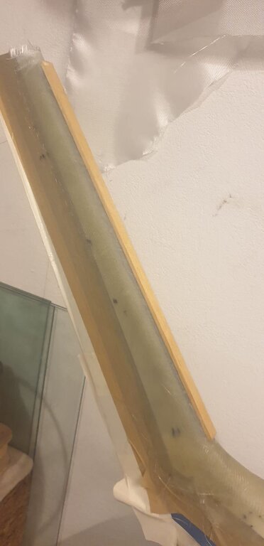

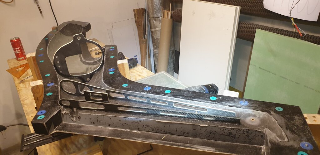

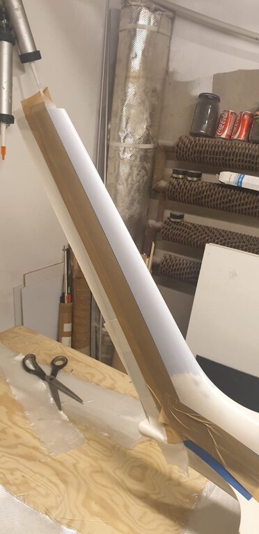

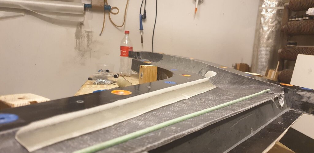

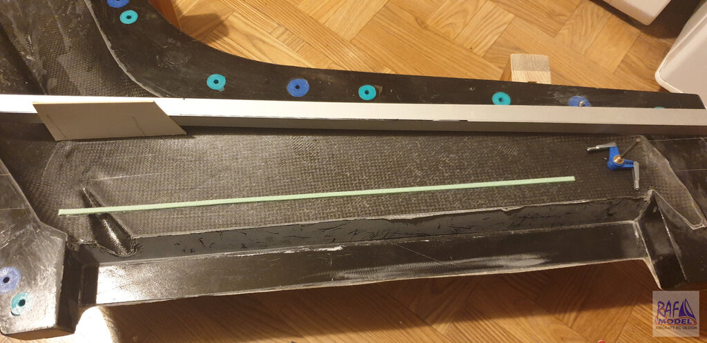

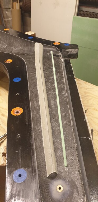

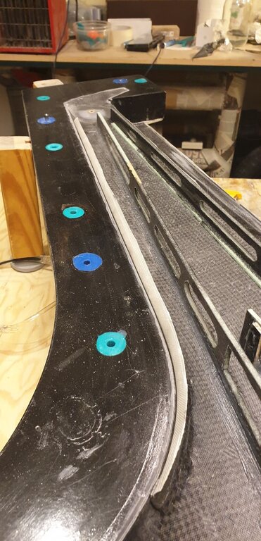

  3. Foremka do zrobienia zakładki na natarcie statecznika pionowego

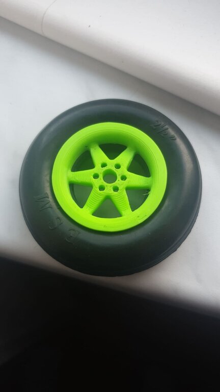

  4. Nowe "węglowe"przednie podwozie i nowa alu felga ?

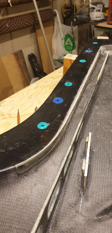

  5. Jest to myśl, przynajmniej z natarciem statecznika pionowego. Odbije kołnierz na natarciu kopyta z poszewką:-). Dzięki

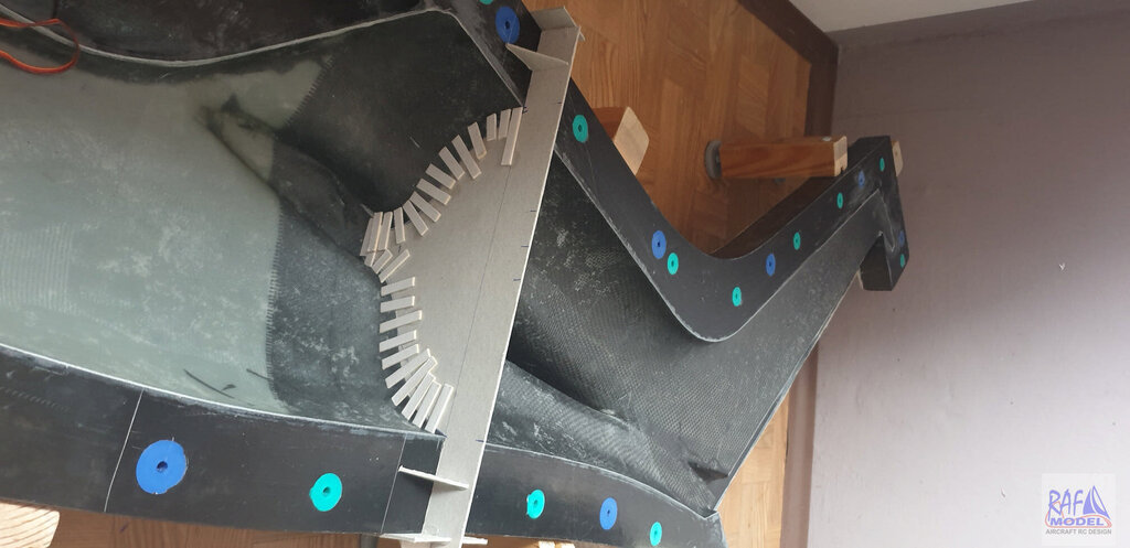

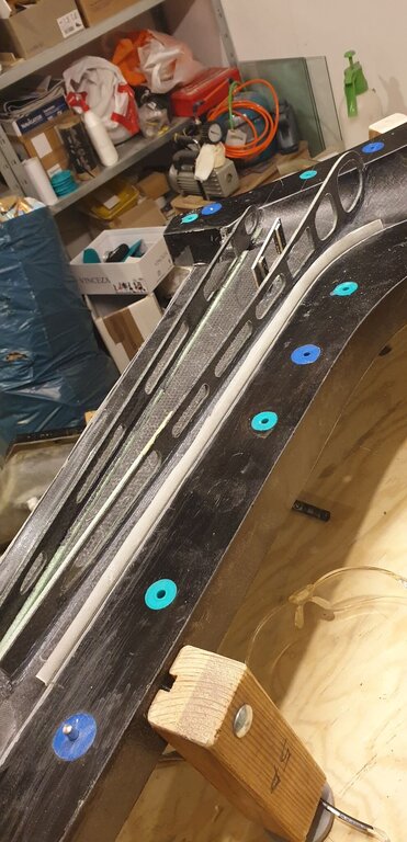

  6. Witaj Połówki będą połączone na pasek 5cm + "towar", a tam gdzie niema dojścia tylko "towar" . Do każdego prawie miejsca jest dojście za wyjątkiem ograniczonego dostępu do natarcia statecznika pionowego. Tutaj zawinę pasek na nitkach i wpuszczę długi balon lekko go pompując. Pozdrawiam Rafał

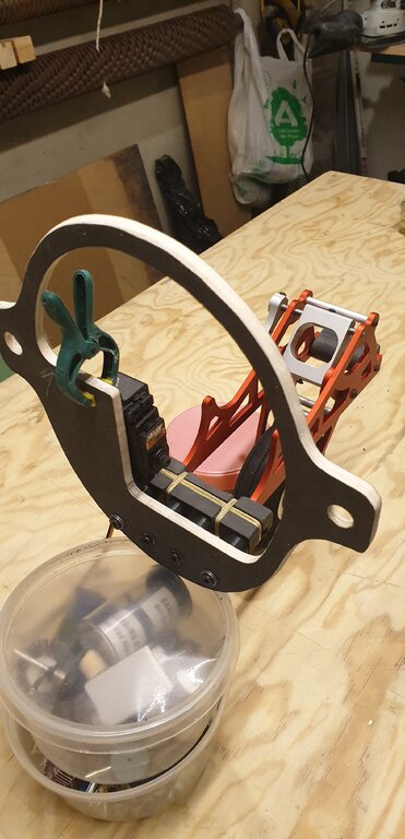

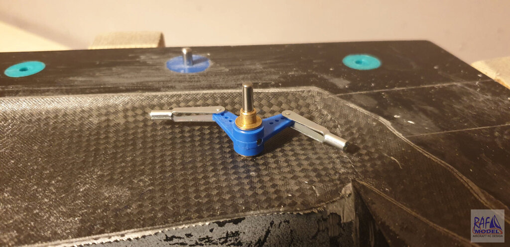

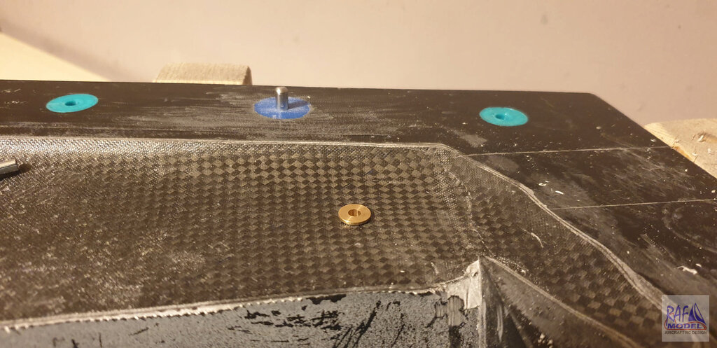

  8. Było wiele dyskusji i kilka pomysłów jak rozwiązać napęd steru wysokości. Niestety z powodu ograniczonego miejsca i uwzględnienia możliwości łatwego (łatwo nie będzie) demontażu wybrałem napęd poprzez orczyk 90st. na ośce 4mm i tulejkach masiężnych z kołnierzem

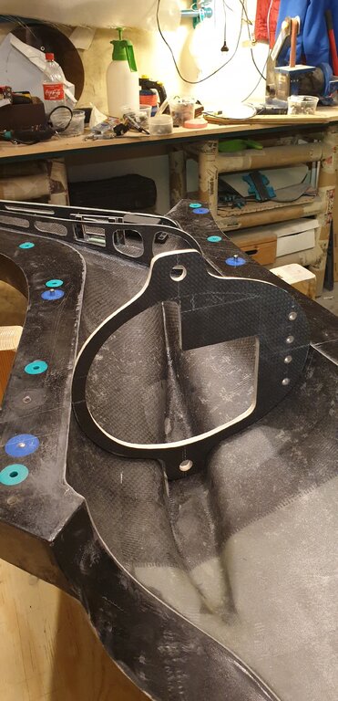

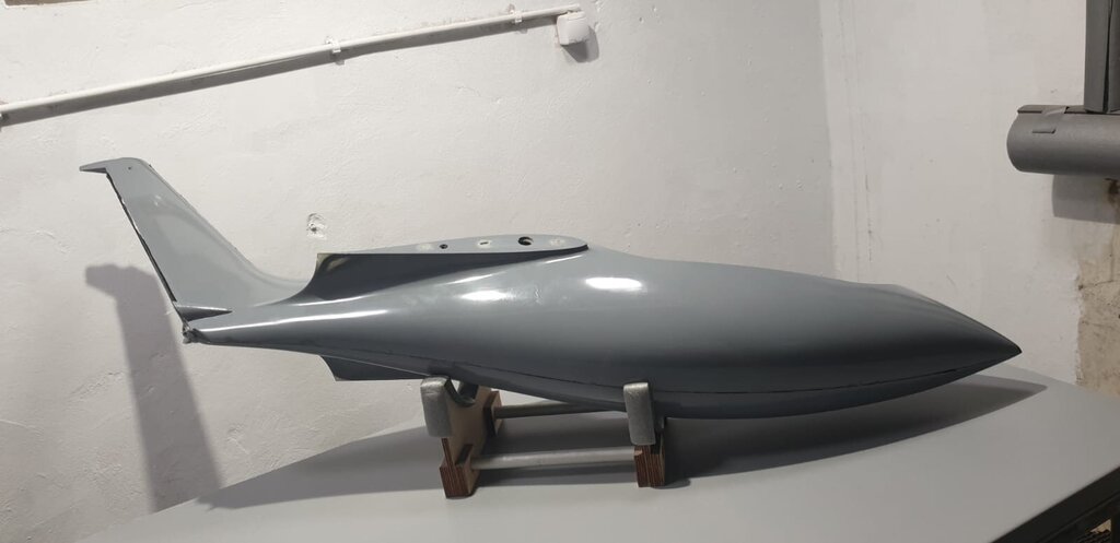

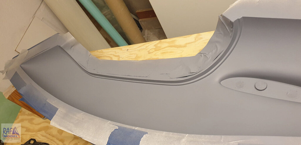

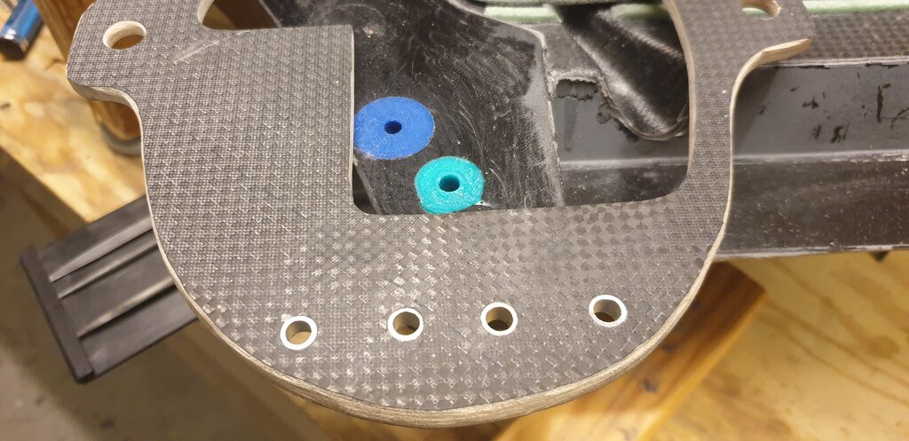

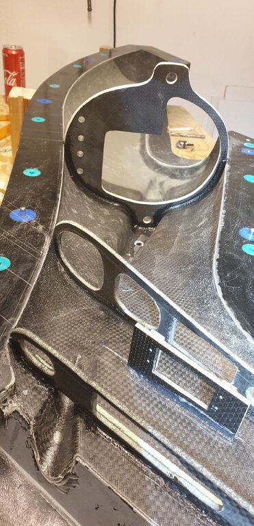

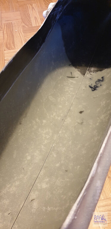

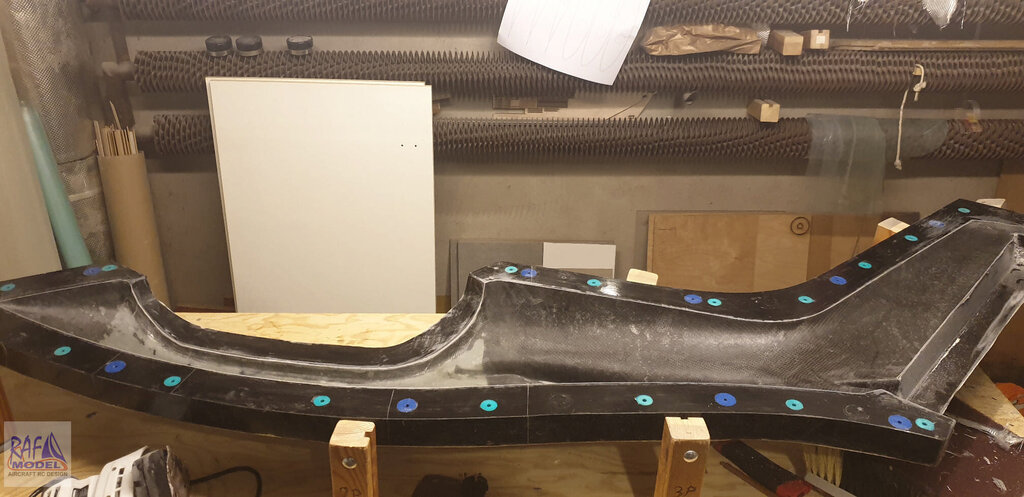

  9. Polówki pomalowane i odbite, czas na wręgi.. Amortyzator głównego podwozia z elementem wydrukowanym z węgla. Prototyp łącznika pękł na próbie na zginanie pod siłą 850N (tak dla wiadomości dla sceptyków). Inspekcja lotnicza też była - nawet można powiedzieć bardzo wnikliwa ?

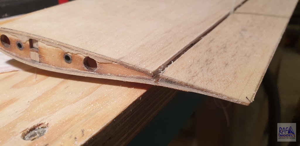

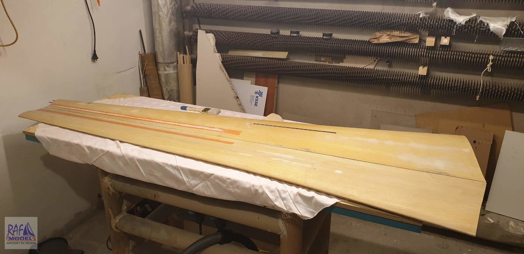

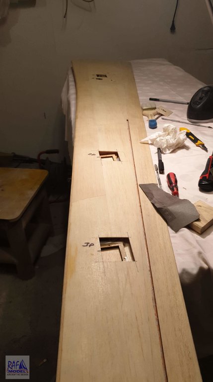

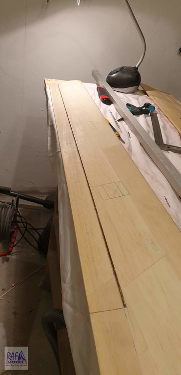

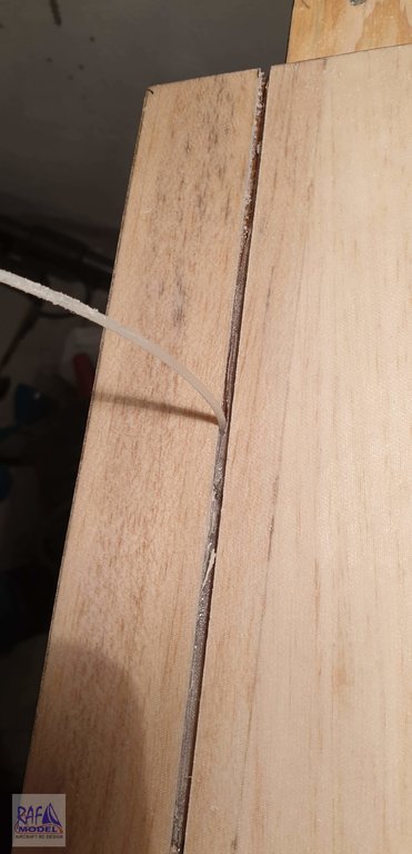

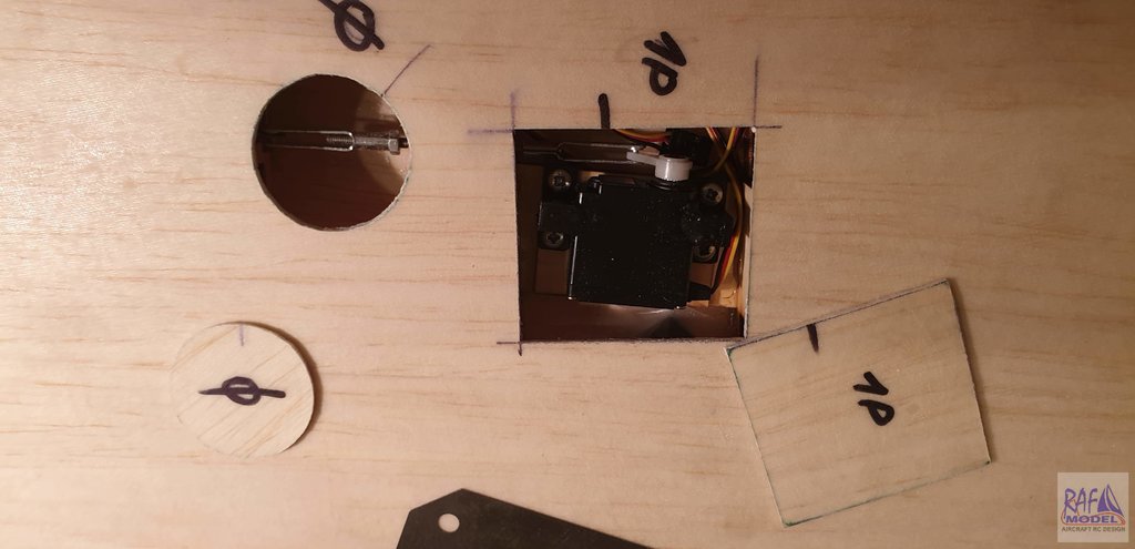

  11. W między czasie, kiedy formy wygrzewają się w samochodzie, pod młotek poszło drugie skrzydło. Wyciąłem lotkę prawego skrzydła. Usunąłem sznur silikonowy. Przeszlifowałem, podciąłem i lotka chodzi jak w kompozycie. I przy okazji zrobiłem otwory rewizyjne ?
