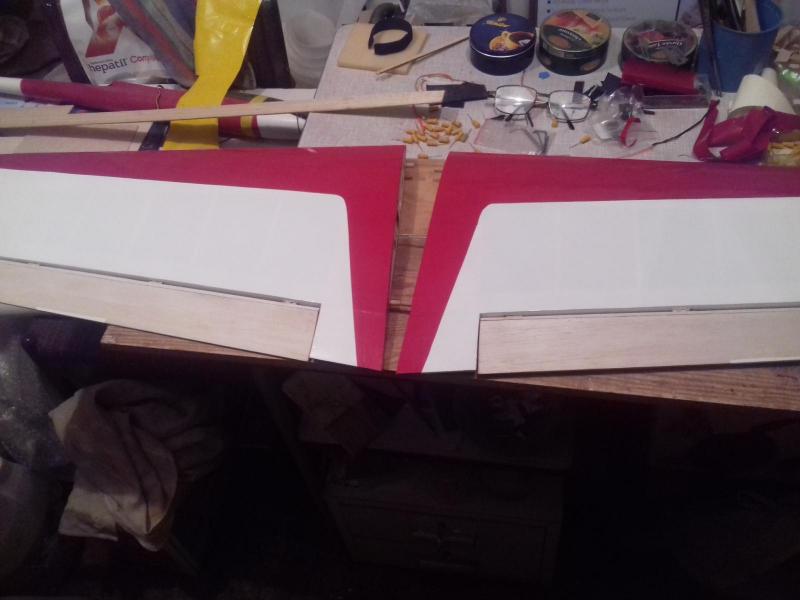

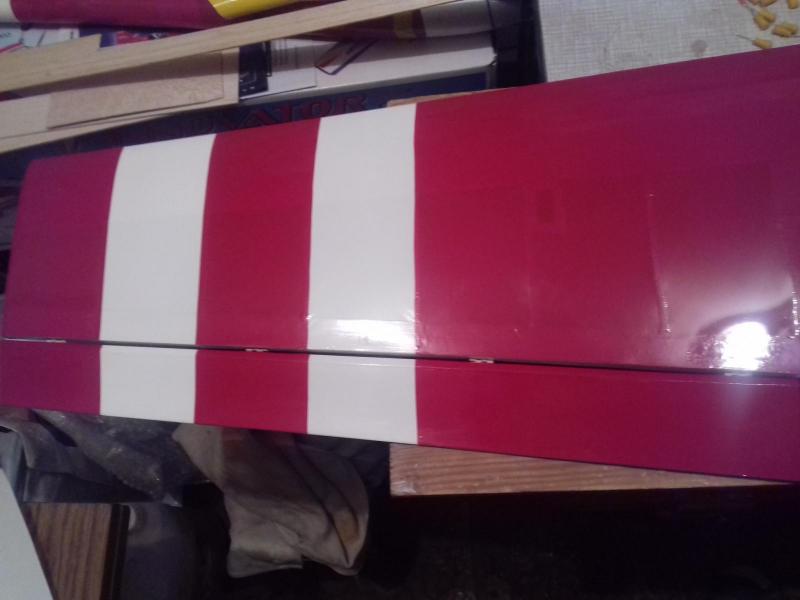

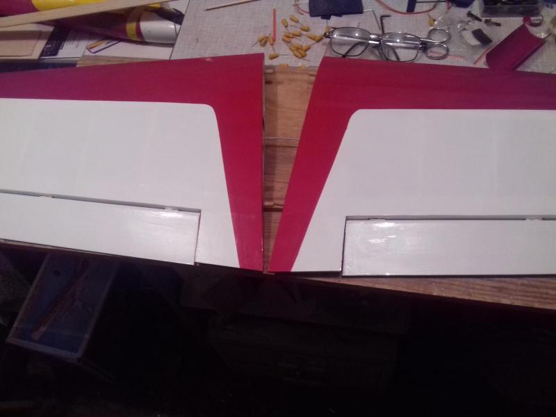

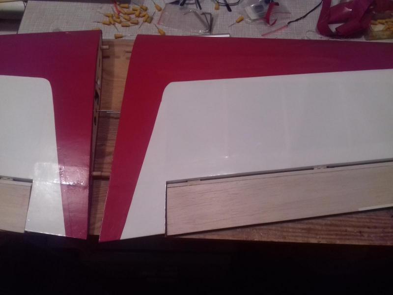

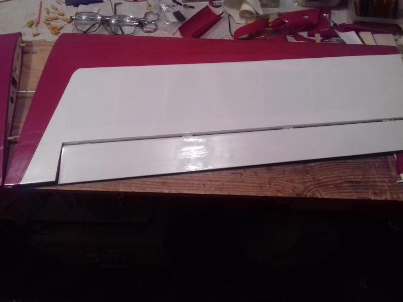

masz racje ale ja bede dokladal tam jeszcze inne kolory-to nie bedzie tak bez dodatkow-czekam na dostawe=pozdrawiam Po drugie te kolory ktore sa teraz na forum nie sa rzeczywiste-komp i telefon przeklamuje kolory-w rzeczywistosci to ta czerwien jest taka krwista a nie bordowa jak na tych fotkach. -

bawimy sie dalej-oklejanie spodu na tych pretach wydawalo sie duza trudnoscia ale poszlo calkiem fajnie -

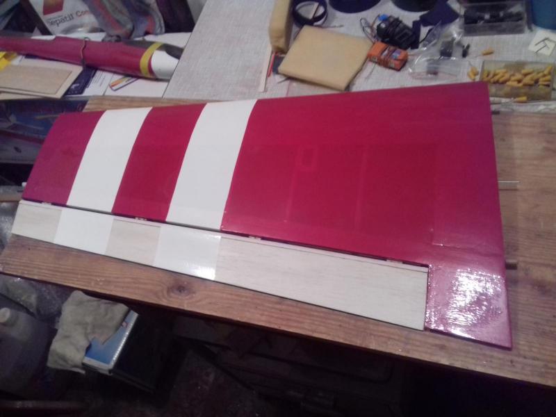

oracover standard kupione w ModeleMax-ale bede dokupowal jeszcze inna do ozdoby tego podstawowego oklejania=tylko nogi i kregoslup wysiadaja od tego wiszenia nad stolem ale powoli dokoncze-cala zima przede mna -

Witam-nareszcie wzialem sie za dalsze prace i oklejam skrzydlo ale czekam na dalsze materialy folie itp... -

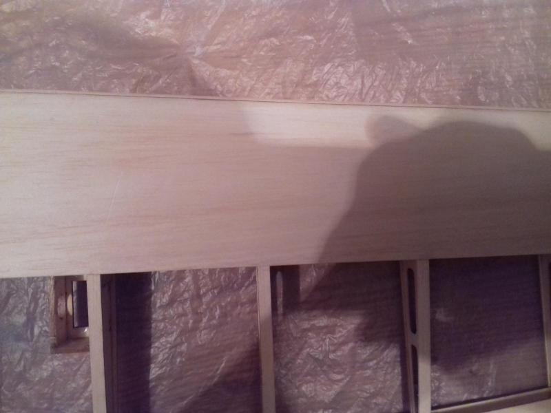

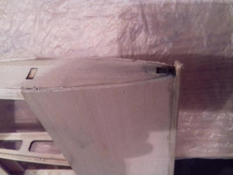

Zawiasy w skrzydle zainstalowane-czekamy na folie i inne materialy-bedziemy oklejac. -

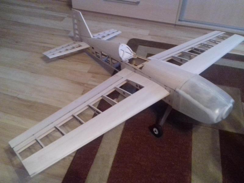

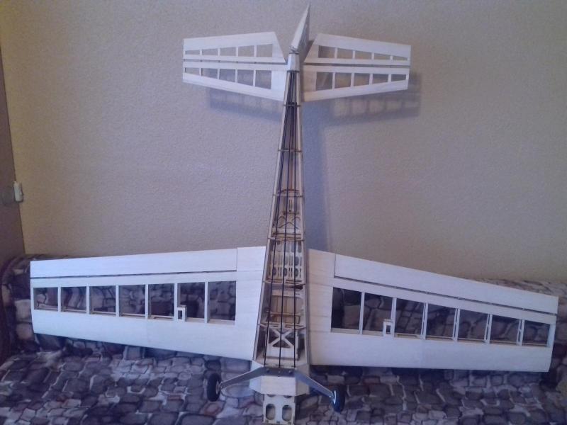

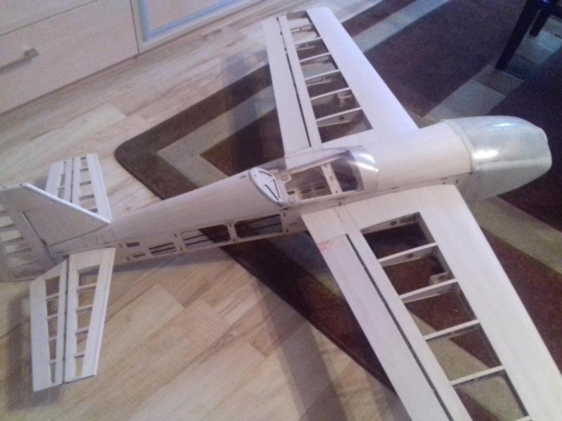

Witam po przerwie -w tym czasie robilem druga polowke skrzydla.Na tym etapie trzeba porobic zawiasy w sterze wysokosci oraz w lotkach i model gotowy do oklejania.Jesli chodzi o wage modelu i poszczegolnych elementow to wyglada to tak... kadlub ze statecznikami i rurka==526g caly kadlub ze sterami i skrzydlem==777g skrzydlo czesc lewa==127g czesc prawa124g podwozie kompletne==100g owiewka silnika==97g Ostateczna waga calosci modelu na tym etapie jest taka jak planowalem-to zaledwie -uwaga!!!!==974g Teraz trzeba gromadzic finanse na okleine i osprzet. Pozdrawiam obserwujacych-jak dokoncze calosc dam znac ale nie bedzie to tak szybko jak samo skladanie. -

dzisiaj wazylem balse i waga jednej klepki o grubosci 1,5mm to 20g a polowka skrzydla na tym etapie to zaledwie 124g==i gdzie tu mowa o za wielkim ciezarze -

jesli chodzi o wage jak mowisz kol Wieslawie to kadlub bez skrzydla i owiewki silnika wazy zaledwie 460g wraz ze statecznikami i sterami-wiec sadze ze calosc golego modelu zamknie sie w ok 600g=a powierzchnia plata jest tak wielka ze mozna swobodnie kleic bo mie dbajac o jakosc i wage balsy.Sadze ze caly model do lotu zamkne w okolicy 1800-1900g. A model zbyt lekki przy tej powierzchni to tez nie fajnie bo przy wiekszym wietrze trzeba rezygnowac z latania. -

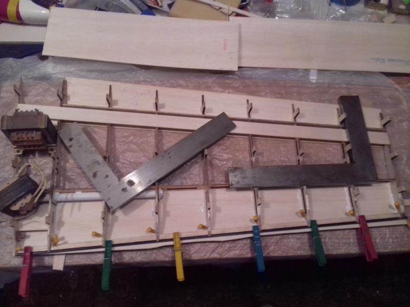

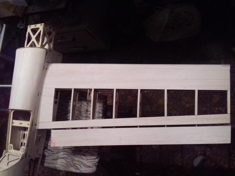

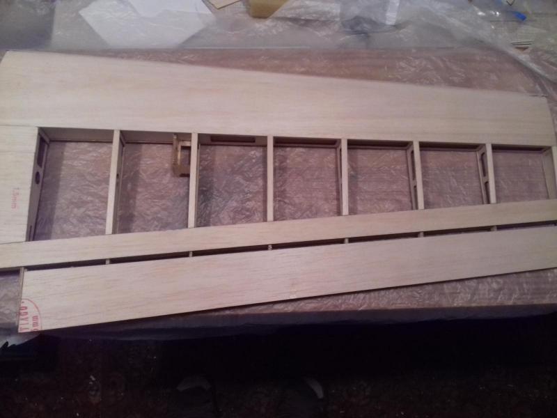

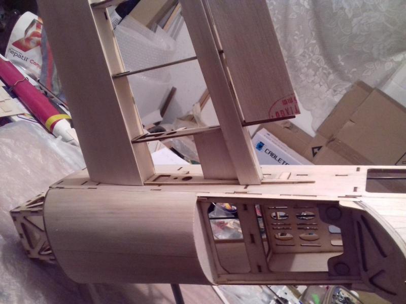

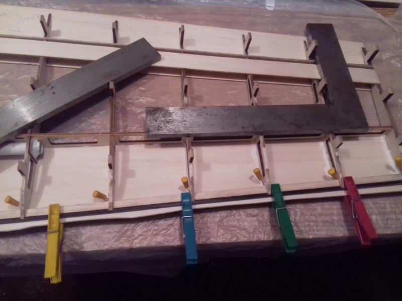

witam-prace postepuja=kesony z przodu i spodu zrobione-robilem tradycyjna metoda troche inna niz proponuje Mirek Jego wykonanie to zginanie mokrej balsy na krawedzi rurki na natarciu i latwo jest naciagajac wypaczyc skrzydlo-ja proponuje nie moczyc niczego tylko podkleic keson na dzwigarze i zebrach klejem wikolem i po wyschnieciu docisnac delikatnie wystajacy naddatek balsy po za rurke i podklejenie jej do rurki szybkim klejem -nastepnie odcinamy naddatki tak aby wystawaly delikatnie po za rurke i szlifujemy-do tak oszlifowanej krawedzi doklejamy szybkim klejem natarcie z balsy 2mm bez zbednego profilowania i wyginania a po wyschnieciu szlifujemy nadajac prawidlowy ksztalt natarcia.Podkleikem juz nakladki na zebra i jedna strone kesonu przy kadlubie. -

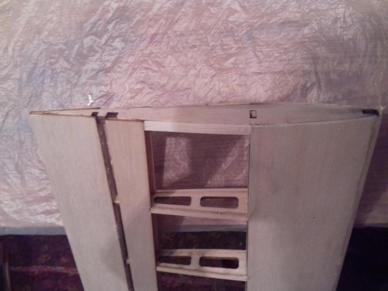

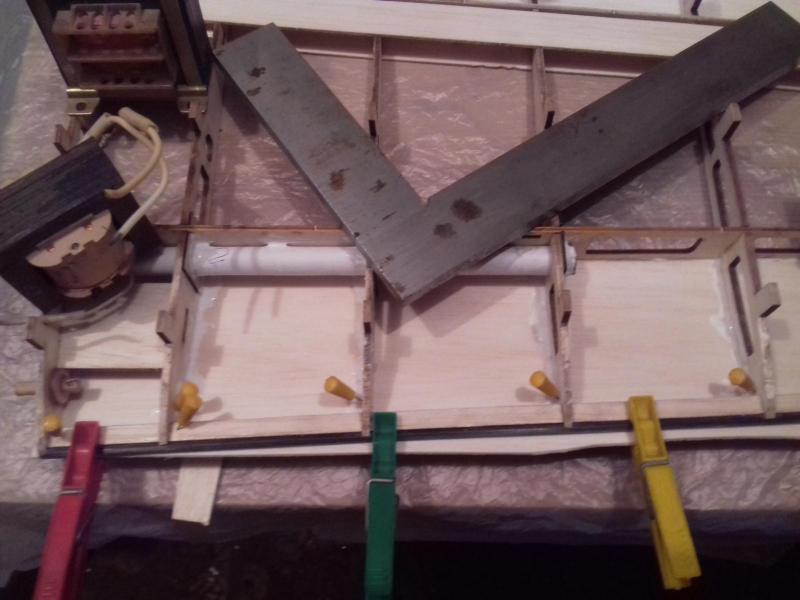

witam ponownie-zaczalem skladac skrzydlo-wkleilem rurke-pochwe i wzmocnienia przy zebrach-jakos sobie radze choc nie ukrywam ze boje sie wypaczenia tego plata.Oczywiscie dopasowalem zebro przykadlubowe do calosci modelu -

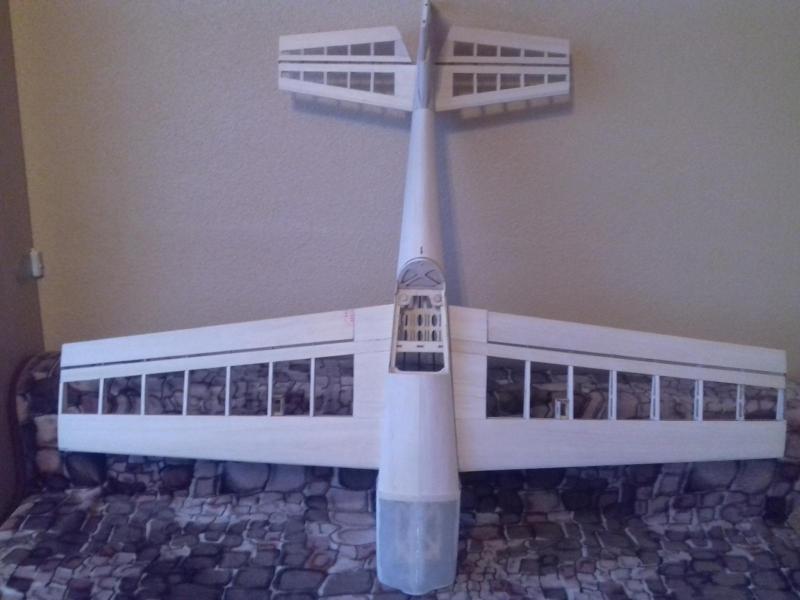

statecznik poziomy praktycznie jest sklejony i wstepnie zamontowany w kadlubie -zostanie wklejony dopiero jak okleje model-sposobem ARF W kadlubie jest taka pochwa i tam sie wsuwa ten statecznik musze przyznac ze coraz bardziej cieszy oko-nadchodzi czas najtrudniejszy bo skladanie skrzydla=pozdrawiam obserwujacych -

prace postepuja-okleilem garb oraz zrobilem wypelnienie przy stateczniku pionowym-od 2 dni sklejam statecznik poziomy -

Witam Was-te stateczniki sa zeberkowne i oklejone bals1,5mm===poziomy jest bardziej odchudzony==dzisiaj zrobilem pokrycie garbu i teraz kolej na poziomy-wkrotce dalsze fotki=pozdrawiam -
