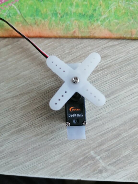

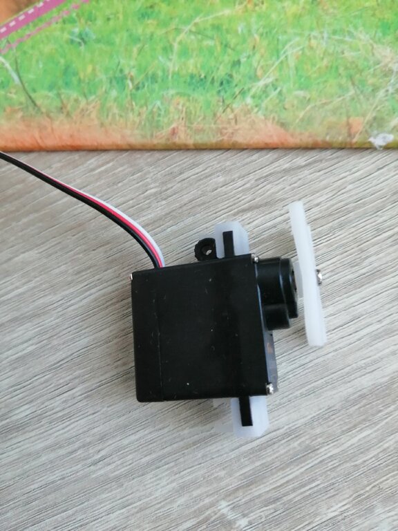

Witam Kolegow-niedawno kupilem u chinoli w/w serwa 2szt i dziwnie sie zachowuja.A mianowicie po wlaczeniu dzialaja prawidlowo ale gdy sie zalacza napiecie na odbiornik to oba serwa robia polobrot w jedna strone zawsze ta sama i nastepnie sie centruja i dalej wszystko bylo by ok ale ponowne zalaczenia daja taki sam efekt jda polobrot i centruja. Wyklucza sie takie zachowanie bo jak by wlozyc je do klap to moze je wylamac. Chce nadmienic ze takie zachowanie nie jest na wszystkich odbiornikach i tak prawidlowo dziala z Wfly RF 209,Radiomasterem R168 czy z Hiteckiem Optima 7.Natomiast takie nieprawidlowe zachowanie jest na odb Frskya RX6R lub Gr8 Plus.Wszystkie uzywane serwa sa cyfrowe i podczas sprawdzania nie ma podlaczonych innychdo odbiornika.Jesli wlozymy inne swera w te odbiorniki nie ma takiego dziwnego zachowania. Nadajnik jaki uzywam nie ma wpisanego filesafe -jest to Radiomaster TX16S. Prosze o jakies wiesci jak sobie z tym poradzic gdyz serwka te sa bardzo male i nie maja luzow -czyli byly by ok jak wszystko by zadzialalo prawidlowo. Pozdrawiam.
