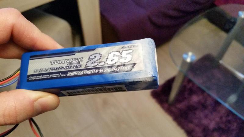

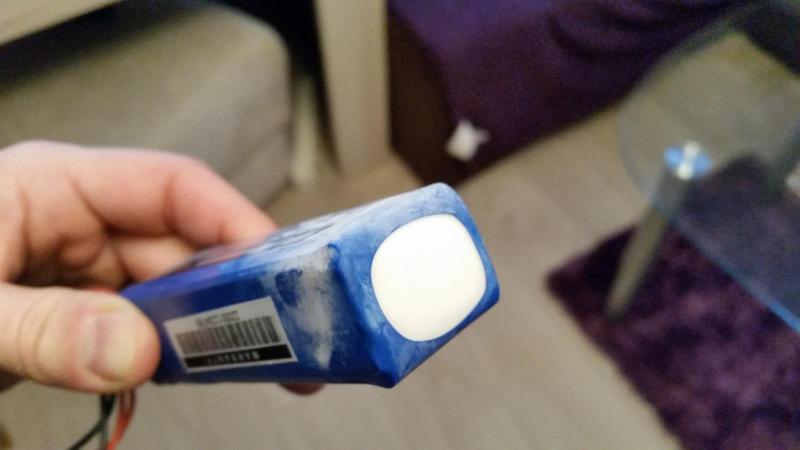

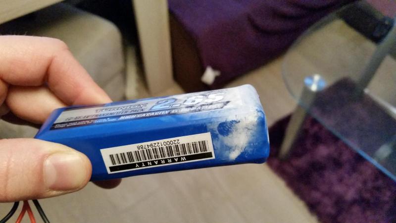

  3. Okey. Dzięki rzeczywiście radio było klejone na CA bodajże - bo było serwisowane tak jak pisałem więc już się nie martwię a wewnątrz radyjka również widać taki szronik w miejscu klejenia więc zdjęcia nie wstawiam bo wszystko jasne dzięki za pomoc ! Sam pakiet żyje i ma się świetnie wyładował się owszem >>>> ale tylko do 9V więc już ładuję i wszystko super pakiet to ten http://www.hobbyking.com/hobbyking/store/__16529__Turnigy_2650mAh_3S_1C_Lipoly_Tx_Pack_Futaba_JR_.html u mnie sprawuje się świetnie latałem już ok 10 razy i po tych lataniach napięcie było ok 11,5 V po czym zostawiłem radio od 18 włączone w opakowaniu i ok 2 w nocy zaczęło wyć że ma ok 9V więc raczej nieźle ja swój przerobiłem na potrzeby radia thy9x więc jedna wtyczka wymieniona a taka jak do serwa zostawilem. wtyczki jakie posiada orginał: Futaba, JR/Spektrum i Balancera JST-XH
  4. jak to było w pewnym polskim filmie To JA To Pan? To Ja się pytam co to jest to białe a tak na serio to własnie boje się to ładować ze wzgędu na ten szron - to białe przed włożeniem do radia nie było po wyjęciu z radia okazało się że jest. dodam ,że próbowałem też przerobić wtyczkę w radiu na taką od balansera ale szło opornie oraz że radio było naprawiane :/ no dziwnie to wygląda :/
  5. witam, mam rozłądowany pakiet od radia radio zostawiłem włączone po locie i w srodku nocy obudziło mnie pip pip pip... od TH9x wyłączyłęm pakiet został jeszcze na jeden lot i chciałem go dziś podłądować po wyjeciu z radia pakiet prezentuje się następująco dodam że to po jego pierwszym rozładowaniu
