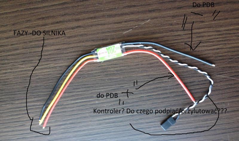

Dobrze, czyli kable sygnałowe i czarny oznacza "-", a biały "sygnał", tak? Bo po prawej stronie kontrolera są kolejno 3 kolumny ("+", "-" i taki dziwny znaczek, chyba właśnie ten sygnał ) i 6 wierszy (od 1 do 6), czyli rozumię, że przylutowuję tylko CZARNY kabelek do MINUSA, i BIAŁY do SYGNAŁU i tylko w wierszach od 1 do 4 (bo 4 regle hehe)? z reguły kontrolery zasila się 5V, chociaż są też takie, które przyjmą zasilanie do 4S czy 6S (mają step-down na sobie); twoja PDB ma podobno 5V oraz 12V, więc 5V z PDB podłączasz gdziekolwiek w 5V IN RAIL jak tutaj http://www.dronetrest.com/uploads/db5290/original/2X/9/977a2a3924cfb004ccd942228e96e4657a292b5b.jpg -Tak, jest miejsce na 5V więc i tam podłącze Ustawić od początku do końca: podłączasz pod USB, wgrywasz firmware jaki ma go obsługiwać (zapewne Betaflight) i konfigurujesz krok po kroku: kalibracja akcelerometra, układ śmigieł, link RC, failsafe, kalibracja regli, tryby lotu i wszystko inne - temat na osobny wątek -Okej, a czy wstępną konfigurację na komputerze zrobić przed podłączeniem odbiornika i z apką, czy po? W sensie, czy do tej konfiguracji potrzebuję aparatury, czy można to załatwić przez klawiaturę ? -A jak ten firmware wgrać? Rozumię, że jest to po prostu aktualizacja oprogramowania w FC, czyli robię to bezpośrednio przez CF/BF? -Z konfiguracją krok po kroku sobie chyba poradzę heh Do wejścia odbiornika, zgodnie z instrukcją, a dokładnie gdzie to zależy od odbiornika jaki będziesz używać -Aktualnie mam 2 apki: FSi6 i Hitec Eclipse7, wiem, że do tej drugiej odbiorniki są dość drogie, a poza tym na niej latam głównie samolotami, a na FSi6 mam już JJPro p130, więc kupię odbiornik z FS, oczywiście 6 CH PS. Dziękuję za rady

Witam. Z góry mówię, że będzie to moja pierwsza budowa, więc przepraszam za jakiekolwiek błędy w tekście. Za niedługo planuję zacząć budowę ZMRki (klasa 180) z następujących komponentów: -Rama: Dragonfly ZMR180 (Wersja pod 22xx, Gwinty M3, Karbon 4mm) -Silniki: Dragonfly MC2206 2800kv -ESC: RS 20A OPTO BlHeli_S -FC: Naze32 6DOF -PDB: Matek w/BEC 5V & 12V -Śmigła: KingKong 3x4045 Wszystkie części już mam za wyjątkiem odbiornika i aku, ale o tym narazie nie myślę, tylko o w miarę dobrym złożeniu. Teraz mam kilka pytań, co do których nie mam pewności: 1) Tutaj przygotowałem taki "schemat" regla, pozaznaczałem te rzeczy, które muszę przylutować, wiem, że 2 kable (czerwony i czarny) symbolizują + i -, i należy je przylutować bezpośrednio do PDB; Z przeciwnej strony są kolejne 3 kable, które należy przylutować po silnika (fazy) i kolejność lutowania jest dowolna (chyba), należy tylko w przeciwnych silnikach pozamieniać 2 kable. Nie wiem natomiast, do czego służą te 2 kable (biały i czarny) zakończone wtykiem serwa. To chyba należy podpiąć (przylutować bezpośrednio do FC, ale nie wiem, który kabel, do którego miejsca) 2) Rama ma 4mm grubości, a śróbki, które przyszły w zestawie są chyba trochę za krótkie (chyba 5mm gwintu - teraz nie mam jak zmierzyć) - I teraz pytanie: Czy zostawić te oryginalne i "podkleić" klejem do śrób (jakim klejem? bo ponoć są rodzaje, których nie można stosować w racerach), czy Dokupić nowe z gwintem np. 7mm..Ponoć nie można dokupić za długich, bo można uszkodzić uzwojenie silnika.. I czy te dłuższe także podkleić na kleju do śrób? 3) Czy należy podłączyć bezpośrednio KONTROLER z PDB? Na PDB jest wyjście pod 12V (chyba na kontler), ale nie wiem, czy jest to konieczne, bo regle łączą się także z kontrolerem (chyba) i z PDB - Nie jestem pewien, dlatego pytam. 4) Czy jest jakaś polska instrukcja Nazy? 5) Co po wstępnym złożeniu należy zrobić z kontrolerem? 6) Jakoś go zkalibrować? Czy coś wgrać? (CleanFlight, czy BetaFlight?) 7) Gdzie, jak i do czego podpiąć odbiornik? 8) Jaki akku był by najlepszy? Części kupiłem z myślą o 4s, ale jaką pojemność dobrać i masę, żeby nie był za ciężki, ale i żeby możnaby było też trochę polatać? Tattu wydaje się dobre O FPV narazie się nie pytam, bo najpierw dron musi się chociaż unieść Dodam kilka zdjęć z komponentami: Z góry dziękuję za pomoc, Pozdrawiam
