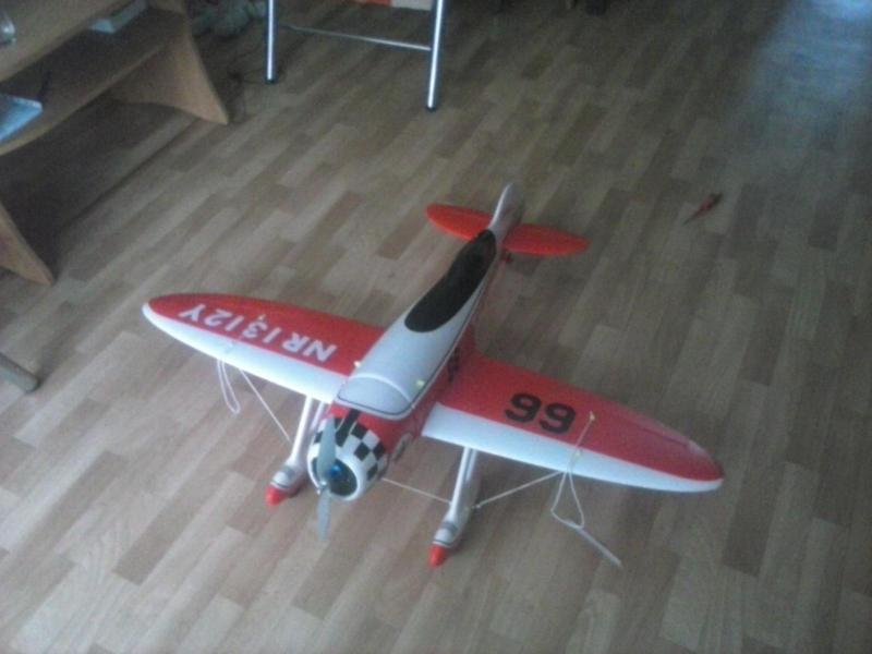

Witam wszystkich po wszelkich oględzinach silnika regulatora i po sprawdzeniu regulatora stwierdziłem ze jest z nim coś nie tak! Po podłączeniu tego samego regla do innego silnika który jest w bardzo dobrym stanie i latam na nim Cessna i co się okazało po przekroczeniu 70% przepustnicy silnik zaczyna wariować słabnie zaczyna głośno chodzić. Czyli wina regla Jak mogę ustawić ten timming? Podłączyłem inny regiel pod ten silnik i jest wszystko tak jak powinno być. Aten timming? jak ustawić -

Nie regulator jest ABC Power i 40A. Dzisiaj jeszcze zaryzykuje zmienić regla zobaczymy czy coś się poprawi ale dziwi mnie to że po zmianie śmigła na mniejsze nic się nie dzieje??Silnik pracuje równo nie ma żadnych drgań ani tego dziwnego hałasu metalicznego. A nie znam do końca historii tego samolotu ponieważ go kupiłem sprzedający mówił że latał nim około 5 razy no ale ile w tym prawdy to też nie wiem i jakie miał przygody po drodze -

wszystko się wyjaśniło zmiana śmigła z 12x6 na 10x5 i nic sie nie dzieje Nie wiem czy stary czy nowy typ Volantex B4023/kv850 Czy silnik z tego powodu może być obciążony że tak robi większe śmigło zakładam i od razu wariacja Nowy silnik Może 30 minut wylatane nigdy tak nie robił -

Nie no wszystko z tym jest ok. a powiedz mi jak mogę ustawić ten timing?? i na dodatek jak ściągnę śmigło nie dzieje się nic nawet jak zacznę gwałtownie drążek ruszać -

Odkręciłem silnik przykręciłem na stół i ewidentnie widać jak obudowa z magnesami podczas pracy powyżej 70%mocy wychodzi do przodu o jakieś 3,5 mm i wtedy silnik tak dziwnie robi. -
Witam wszystkich kolegów a wiedz jak w temacie problem z silnikiem elektrycznym firmy Volantex po dodaniu raptownie gazu silnik dziwnie zaczyna skwierczeć taki odgłos jak ślizgajacy sie pasek klinowy! Ale jak powoli dodaje gazu to nic sie nie dzieje nawet na pełnych obrotach i jeszcze jak tak zaczyna piszczeć to czuć że maleje moc! SAmolot GeeBee texaco
