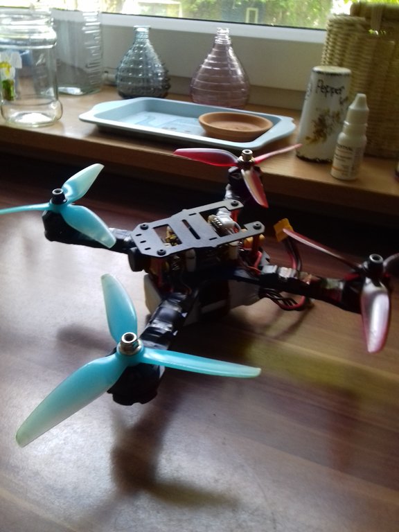

  9. Zawsze bedzie arm disable jak masz podpiety FC przez USB. I zmien suwaki flagi aux1 od 1200 do 2000

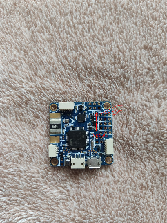

  13. Pijany jesteś? humsan czy Hubsan? Jesteś na finiszu i jęczysz jak stara baba. Ustawianie zakresu uzbrajania to poruszanie myszką po ekranie.

  16. Masz zle ustawione zakresy uzbrajania, a po drugie zmierz napiecie tego VCC. A te silniki to masz podlaczone czy odlaczone?
  17. No to teraz zamontuj to porzadnie w quadzie, polutuj kable od ESC i w powietrze.
