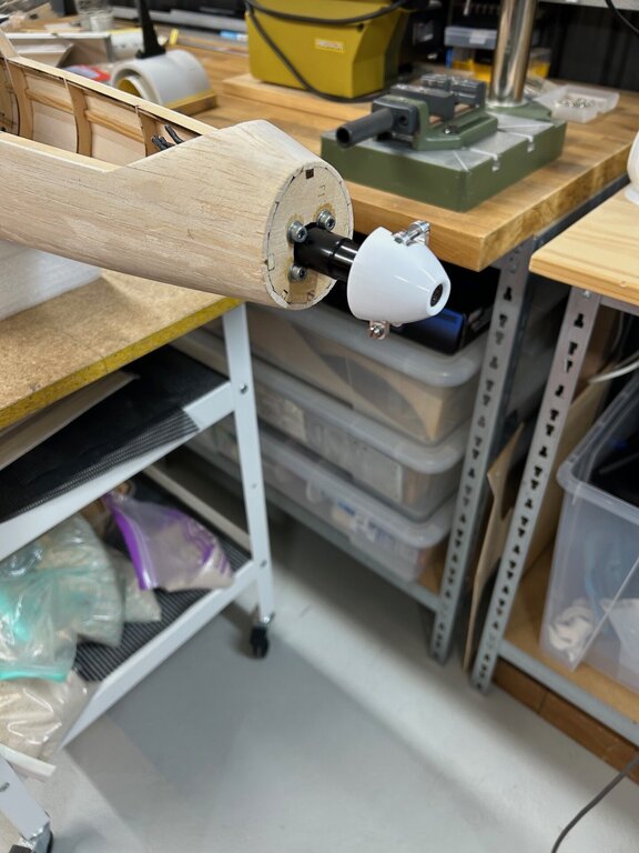

  1. Witam, Nareszcie przygotowałem silnik to pierwszego startu. Nie bylo problemu tylko tachometer nie pracował, był podłączony ale nie pokazywał obrotów. Zamówiłem nowy, dwa tygodnie czekania. Taki był start : https://www.youtube.com/shorts/r1fJIB-DN3s

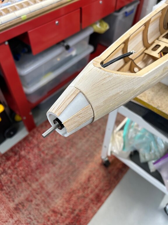

  2. Witam, Zefir 4 oblatany wiec teraz kolej na PZL P11c. Musze przygotować silnik do pierwszego startu . Model teraz wazy 8000 g ze wszystkimi serwami.

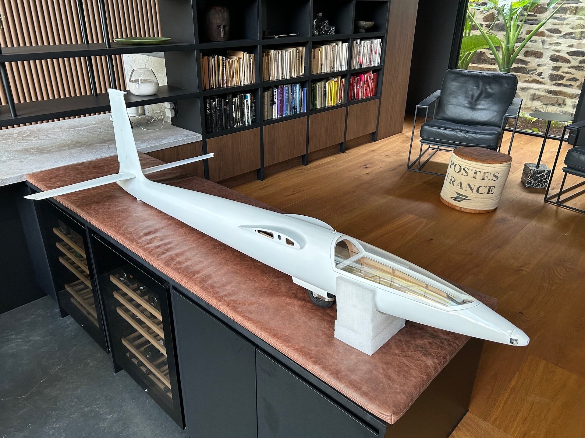

    Zefir 4
    Witam, To już mój ostatni post. Oblot Zefira 4 skończony Waga całkowita 6571 g i SC 98 mm. Lata znakomicie dzięki tym różnym profilom skrzydła. Doskonałość niesamowita. Teraz czas na dalsze latanie . Takie mam wyposażenie : 1. Hacker 50 Turnado - 507 g 2. CFK Scale spinner - 35 g 3. CFK Propeller 13 x 10 - 40 g 4. Speed controller SPIN 80 Pro - 90 g 5 Battery for servos and receiver Jeti Power Ion 3100 - 136 g 6. Battery for motor R-line 4500 mAh 6S - 676 g 7. Jeti receiver - 25 g. https://www.youtube.com/shorts/O1-9Xf5AwPU https://www.youtube.com/watch?v=WhMddZDDptg Może wycinanka będzie dostępna na scalesoaringUK.

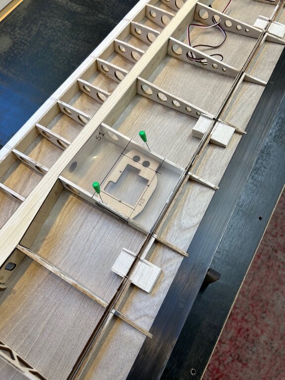

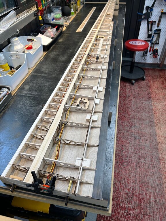

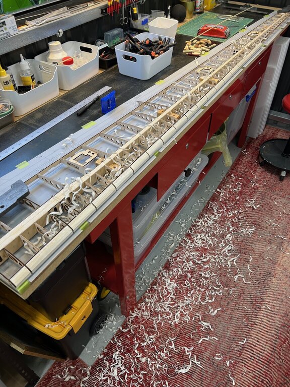

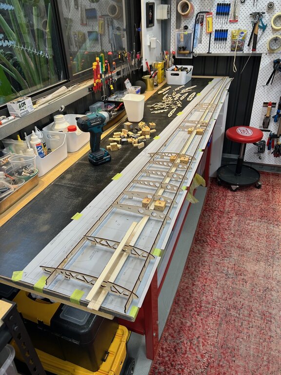

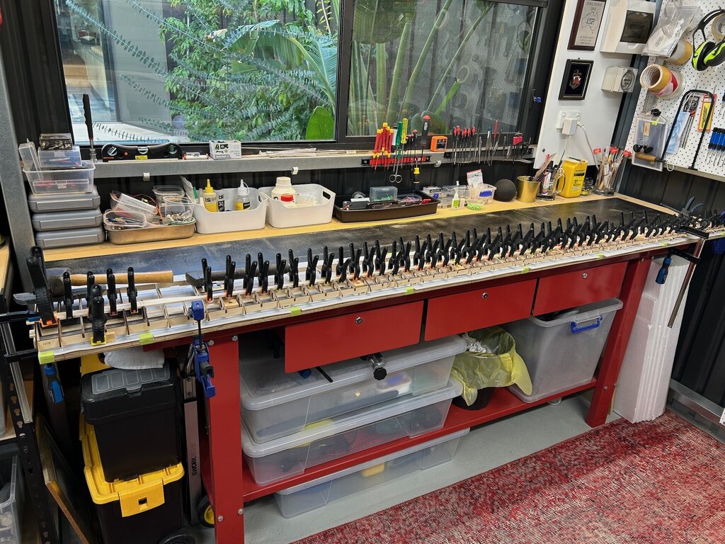

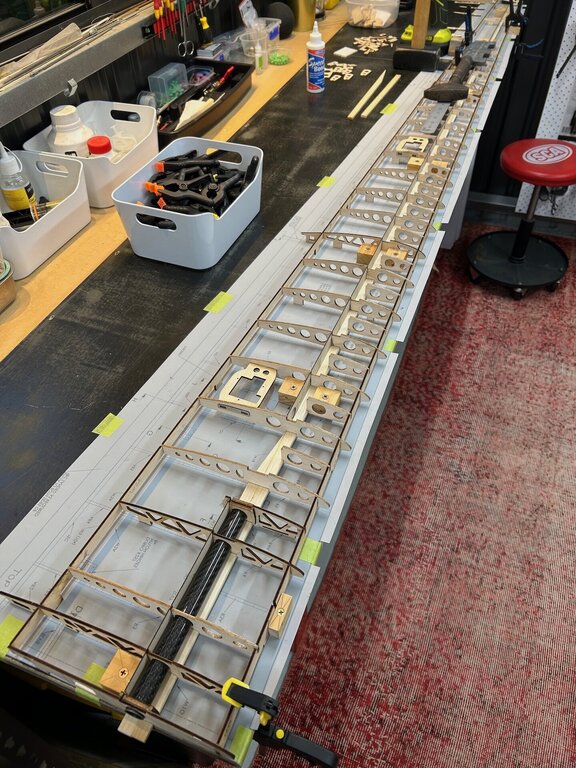

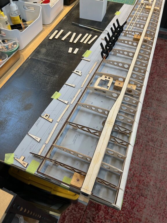

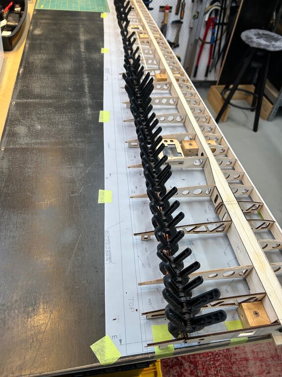

  4. Witam, Skrzydla skończone, lotki wklejone.Jeszcze musze przykleić pokrycie napędu lotek. Waga Lewego skrzydła jest 1428 g a prawego 1420. W niedziele planuje na pierwszy start silnika.

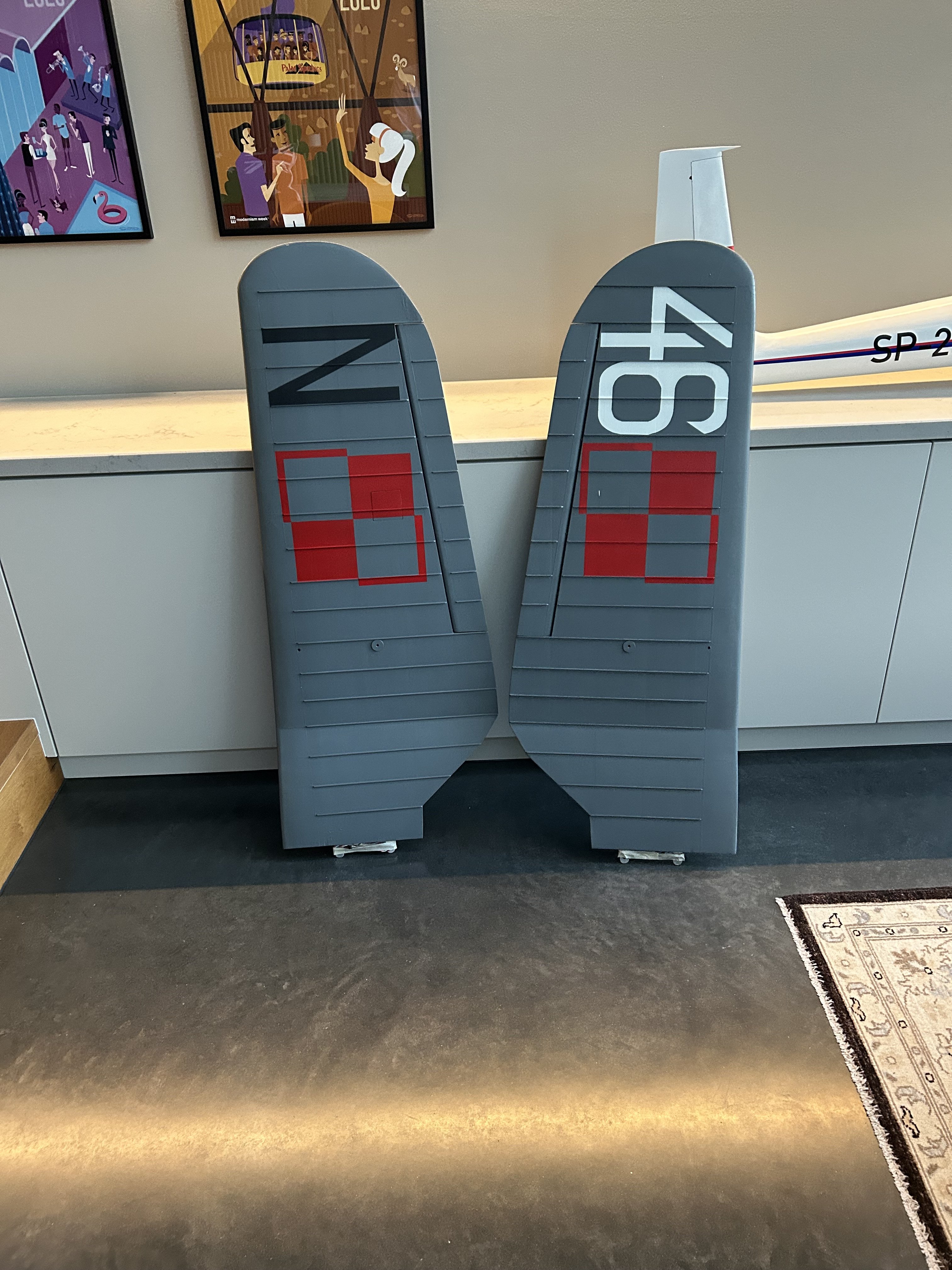

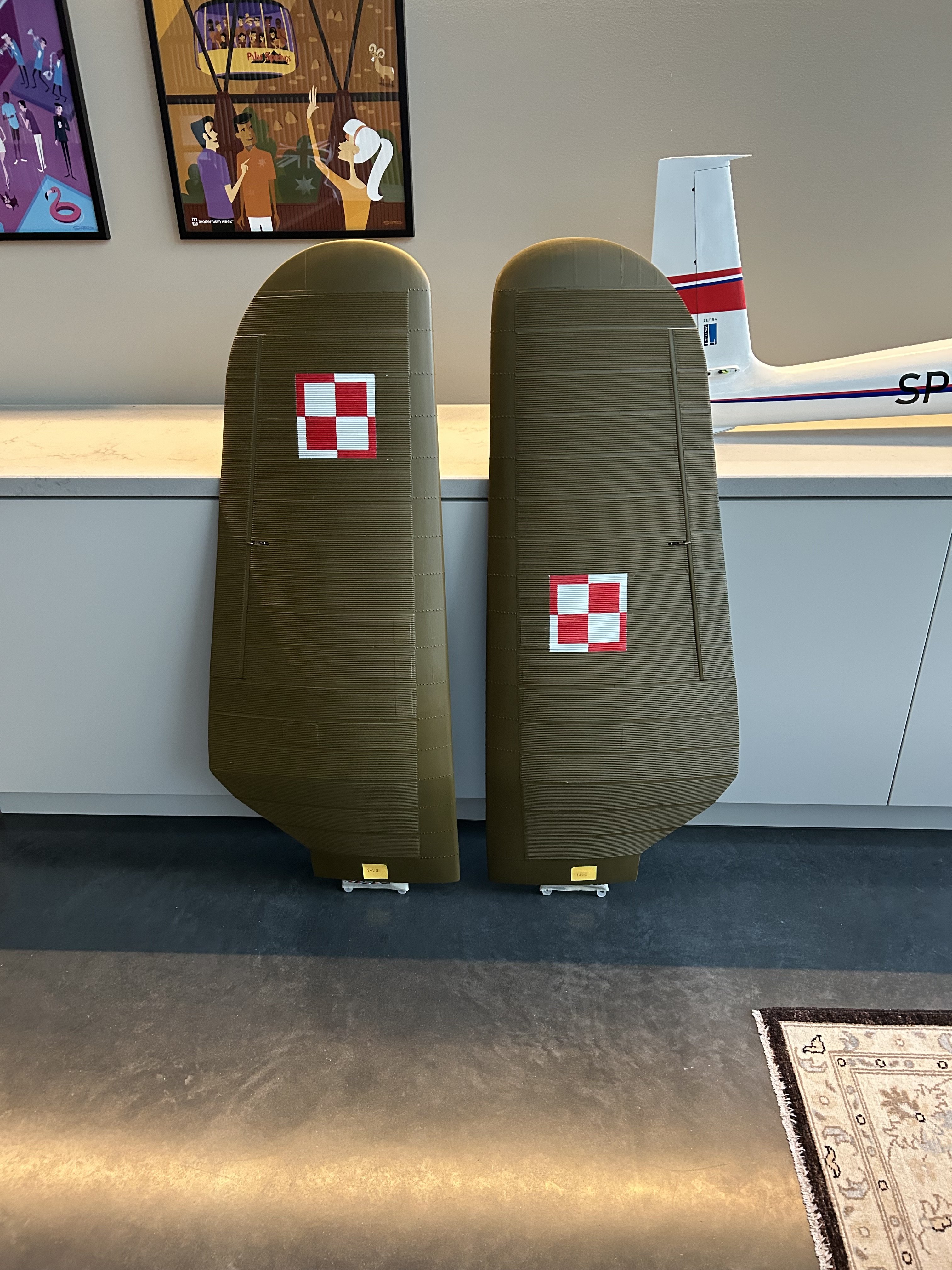

  5. Tak to jest ten kolor. Malowalem farba SMS lokalnie robiona w Australji. Małe buteleczki ale malowaleem używając airbrush Sparmax gun. Bardzo wydajny. IMG_2370.HEIC
  6. Witam, Model nareszcie pomalowany. Teraz pora na popychacze to sterów wysokości i kable to steru kierunku. Znaki rejestracyjne to trochę potrwa. Juz minęło tyle lat od początku budowy ale koniec już jest widoczny
  7. Witam, To początek malowania. Mialem tylko dwie buteleczki farby, razem 60ml. Czekam na pozostałe ale dopiero będą dostępne za tydzień.

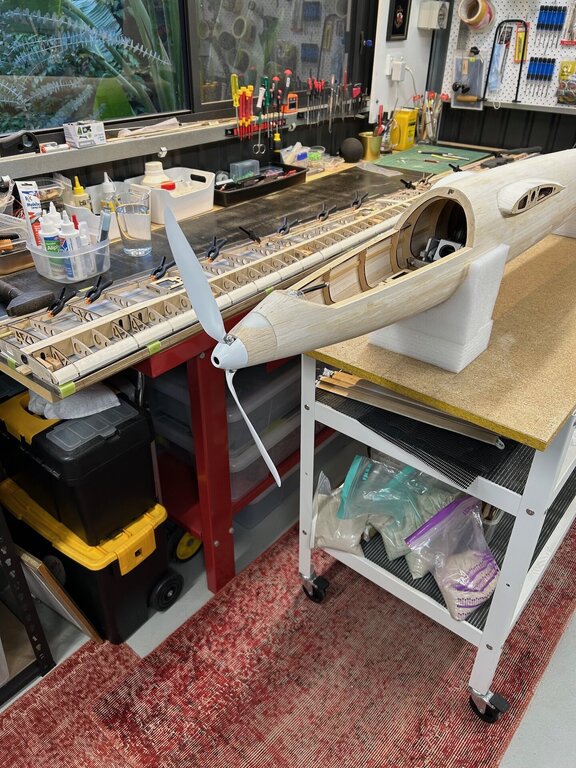

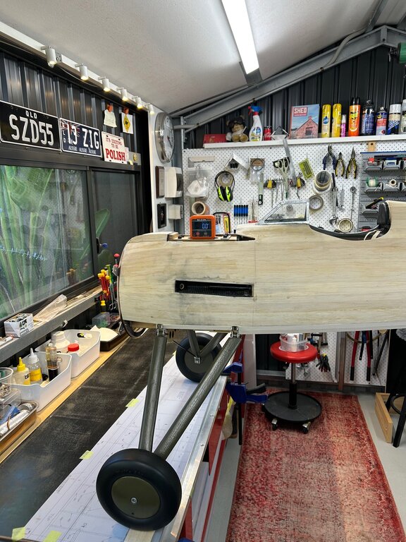

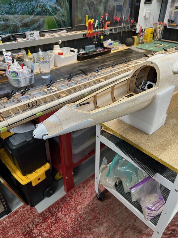

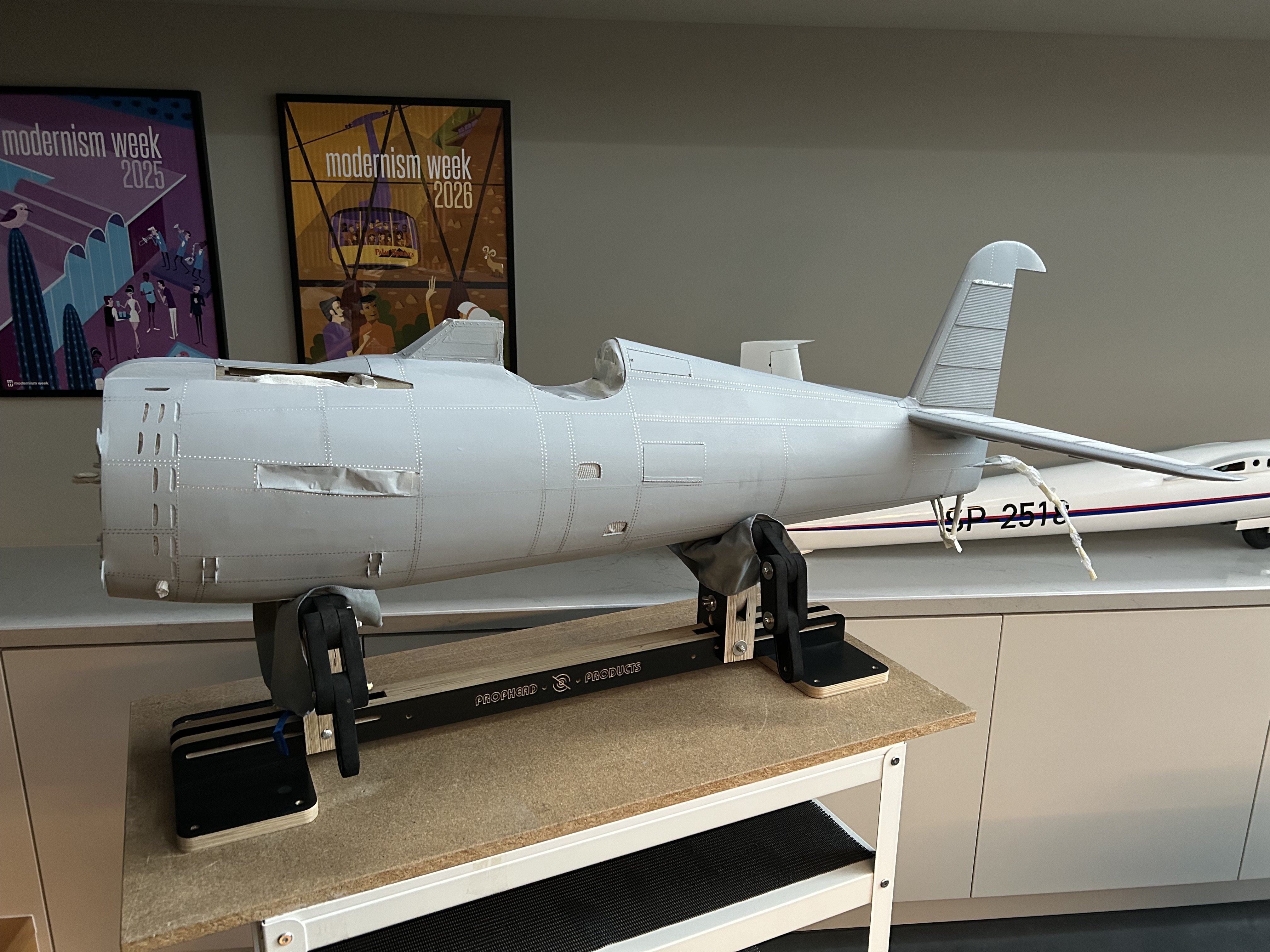

  11. Witam, W zasadzie kadłub jest skończony i gotowy do malowania. Musze poczekać do września ponieważ cały czas u nas pada. Jest zimno i duże wiatry Zrobiłem próbę na osłonie silnika ale schnie bardzo powoli. W miejscu gdzie jest dostęp do karabinu mam umieszczone dwa wyłączniki do odbiornika i zapłonu.

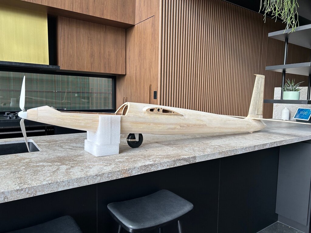

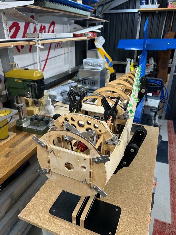

  12. Witam, Zefir 4 jest gotowy do oblotu wiec teraz czas na dokończenie jedenastki. Zbudowalem chłodnicę . Troszkę to me zajęło czasu ale jestem zadowolony. Przygotowuje silnik do pierwszego startu i dotarcia. W zasadzie kadłub jest gotowy to malowania podkładem.

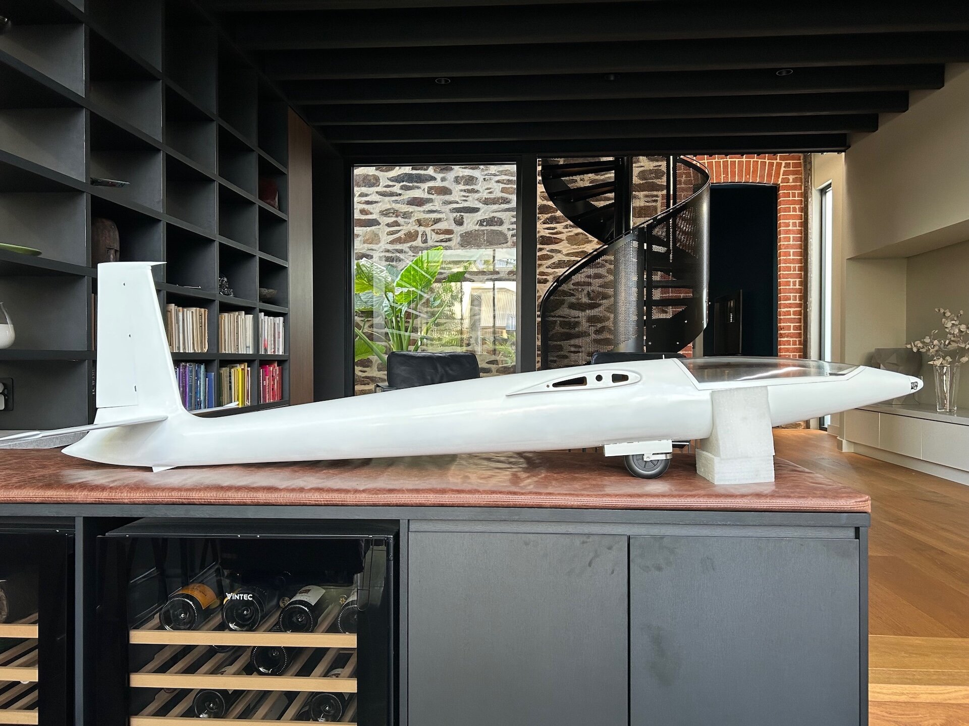

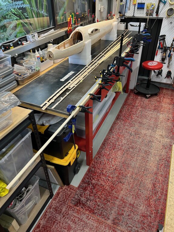

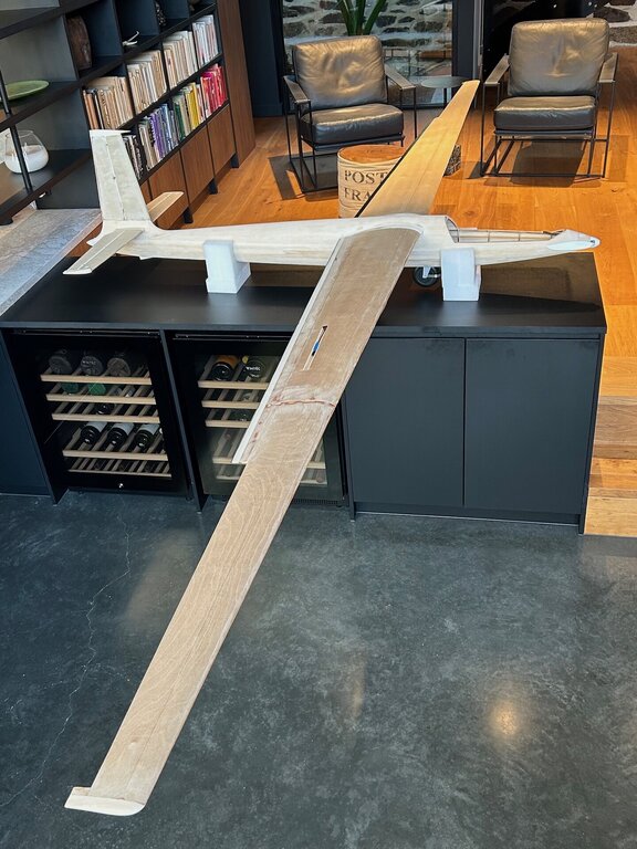

    Witam, Dzisiaj wielki dzień - Zefir 4 oficjalnie skończony.Dwa lata bez dwóch dni. Waga do lotu jest 6.645 kg, był policzony do 7kg. CG - 106 mm. Oblot w sierpniu , weekend 22 do 24. Będzie to GPS zlot w naszym klubie SSL Proces budowy był raczej skomplikowany ale bardzo satysfakcjonujący.Polskie szybowce - wspaniale konstrukcje, wielka historia i nostalgia.

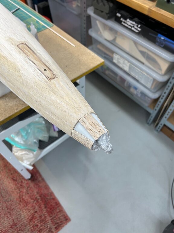

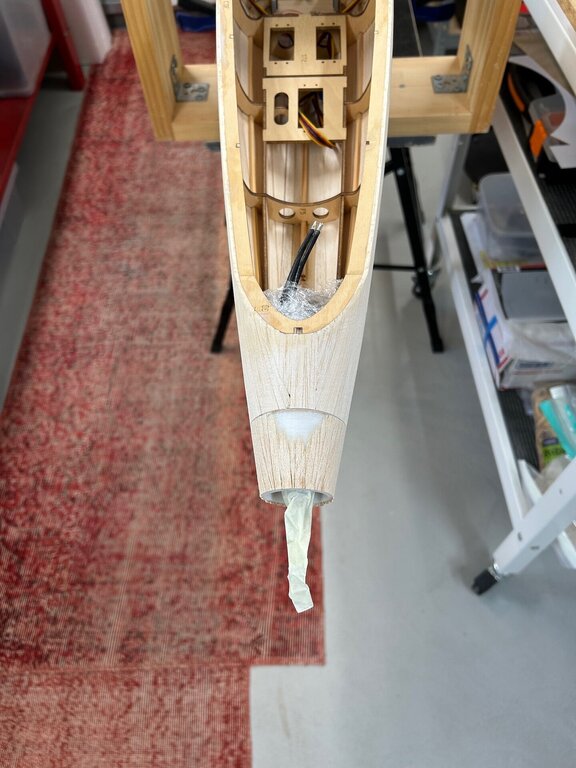

    Witam, Nowy plan. Nie zmieniam baterii Lipo. Dołożyłem extra 156 g to końca kadłuba. Lacznik statecznika poziomego zmienił z aluminium to stali zyskałem 50g. Końcówka kadłuba ma pust stożek i mogłem go wypełnić ołowiem 50g. I ostatnia rzecz to płoza ogonowa. Dokleiłem część z ołowiu 56g in SC jet teraz jak obliczony. Ostania rzecz to zmiana napędu steru kierunku. Mialem żyłkę wędkarska - rekomendowaną przez kolegę ale nie mogłem mieć precyzyjnego ruchu steru. Żyłka jet rozciągliwa. Musiałem zmienić na metalowy kabel pokryty nylonem. Trochę roboty było. Ster kierunku centruje teraz bez problemu. Waga modelu wyszła 6600g - gotowy do lotu. Czekam na dobra pogodę
