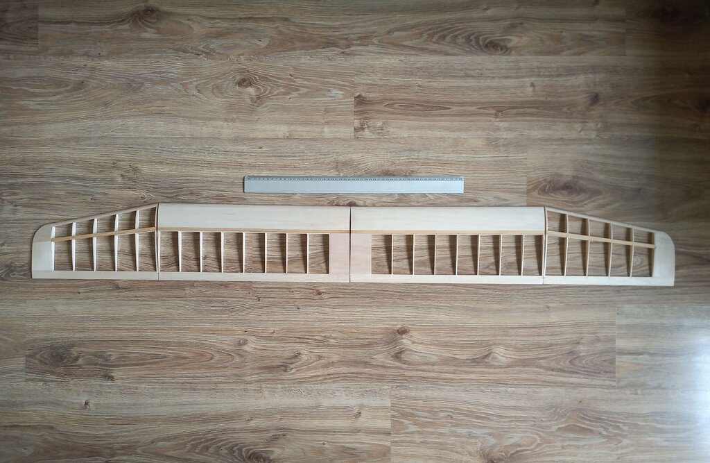

  5. Jarx5
    PELIKAN firmy Art-Model
    ... skrzydła nabierają pełnego kształtu, zostało szlifowanie krawędzi natarcia, uszu, połączenie wszystkich elementów razem i oklejenie. Ze statecznikami będzie najmniej roboty. także prace idą do przodu, z , dotychczasowego efektu jestem zadowolony

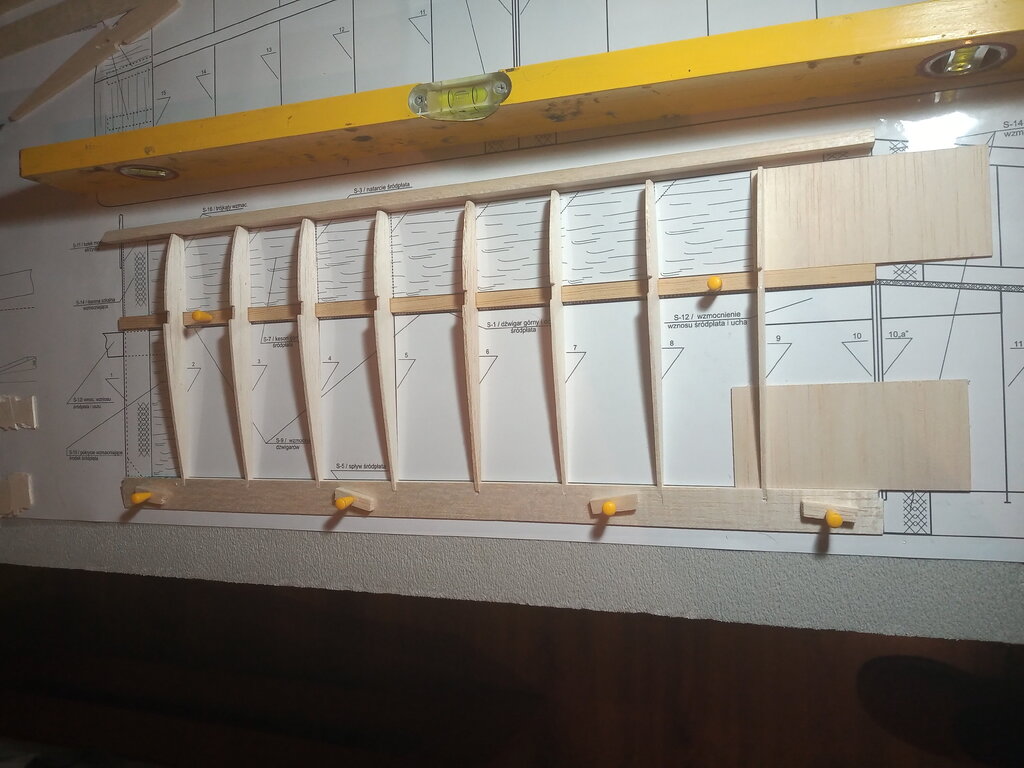

  7. Jarx5

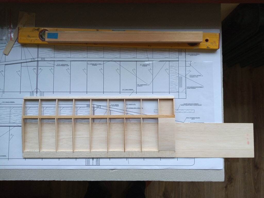

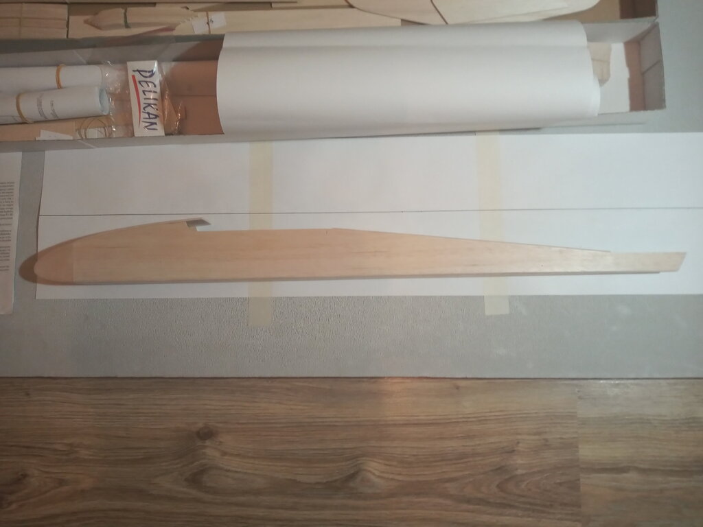

    SKRZYDŁO Prace nad skrzydłem ruszyły, wcześniej pisałem, że plany skrzydeł po pocięciu i sklejeniu są nierówne, więc postanowiłem napisać do producenta o plik z planami w jednym kawałku, otrzymałem bez problemu i zostały wydrukowane w jednym arkuszu, także komfort prac będzie super. Pierwsze przymiarki do śródpłatu

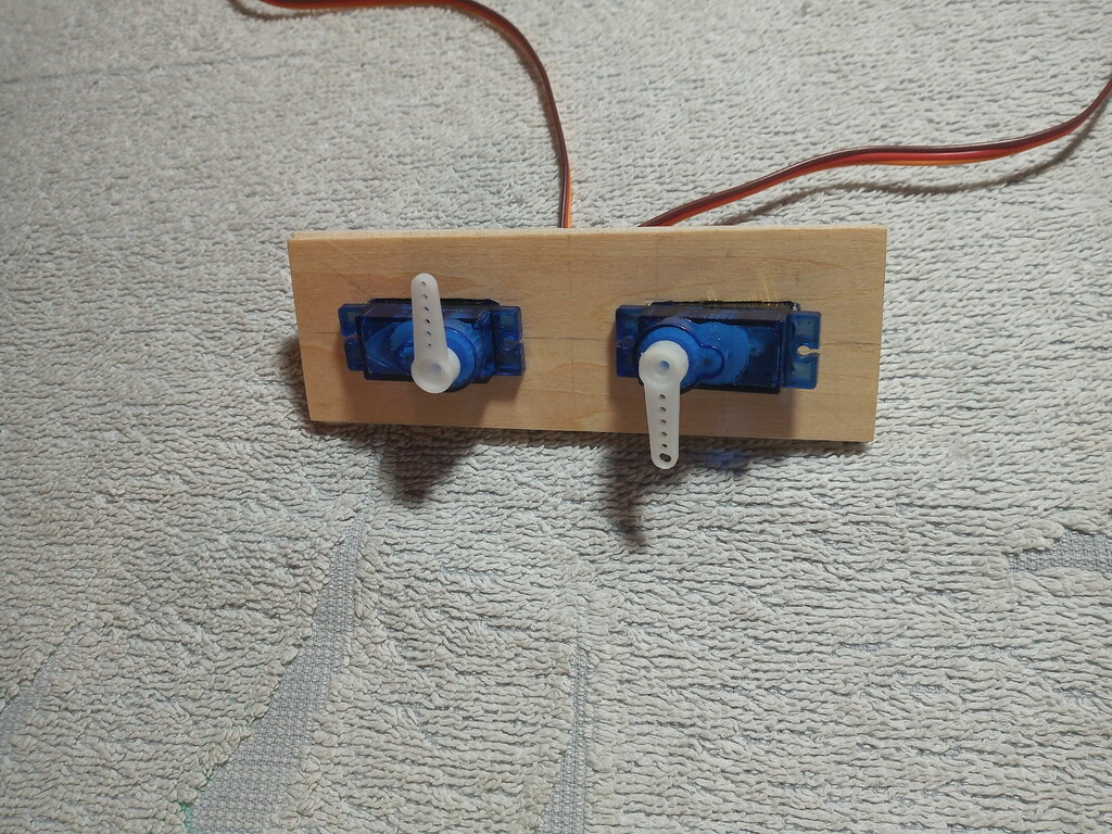

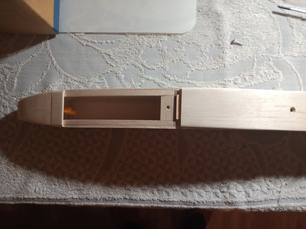

    ... prace nad kadłubem zakończone, wycięta półka na serwa oraz całość zaimpregnowana lakierem bezbarwnym. Wyposażenie elektryczne planuję następujące: Pakiet KAVAN 4.8V 1050mAh NiMH GRAUPNER ODBIORNIK GR-12L HOTT Tower Pro SG-92 Co myślicie o takim wyposażeniu, będzie wystarczające?

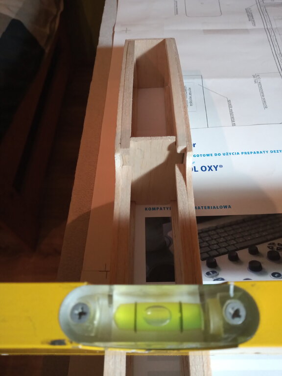

  10. Jarx5

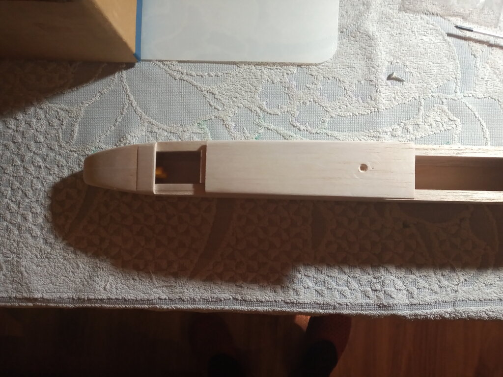

    ... dalsze prace nad kadłubem, kabinka gotowa, nos wyprofilowany, ale będą jeszcze szlify wykończeniowe, została pólka na serwa tylko czeka mnie zakup sklejki 2mm. otwieranie kabinki, moim zdaniem spoko wyszło, fajnie wszystko ciasno pasuje

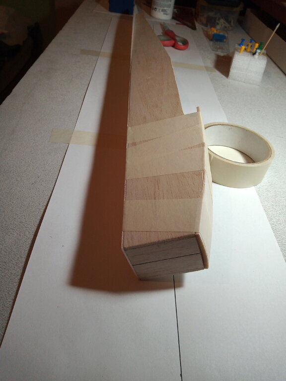

  11. Jarx5

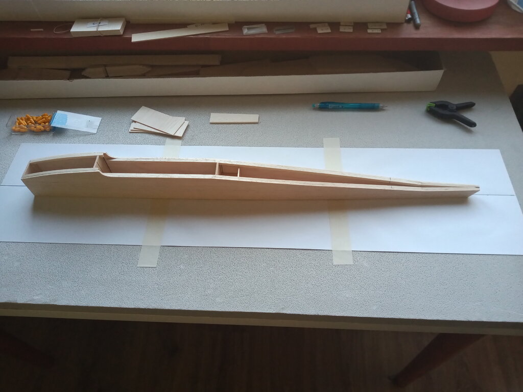

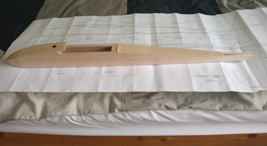

    ... góra oklejona, przeszlifowana oraz przymiarka steru wysokości, z kadłuba zostaje jeszcze dokleić nos, półka pod serwa, dokończyć klapkę kabiny oraz wykonać płozy od spodu kadłuba i tutaj właśnie się zastanawiam, czy zrobić te dwie płozy z przodu i z tyłu czy po prostu jakoś zabezpieczyć np. taśmą zbrojoną.

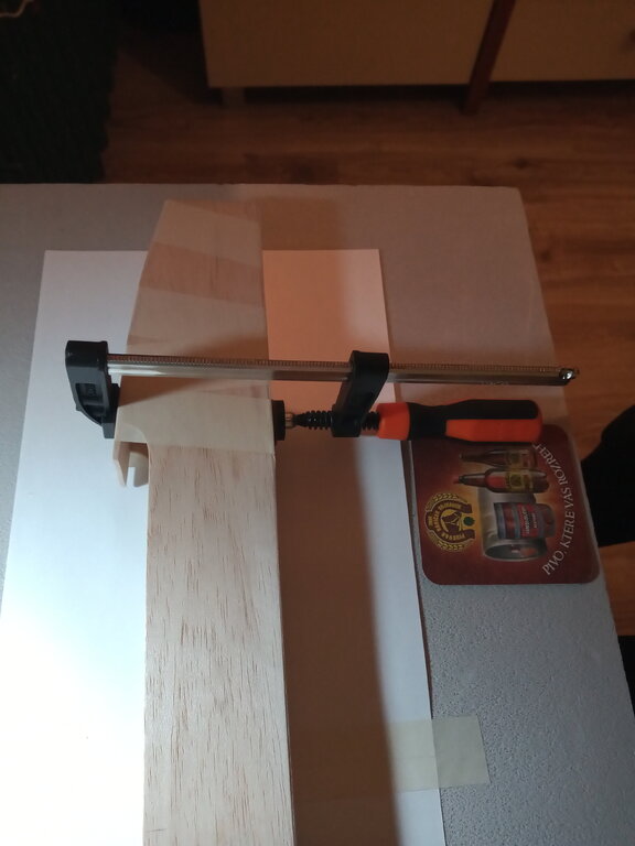

  12. Jarx5

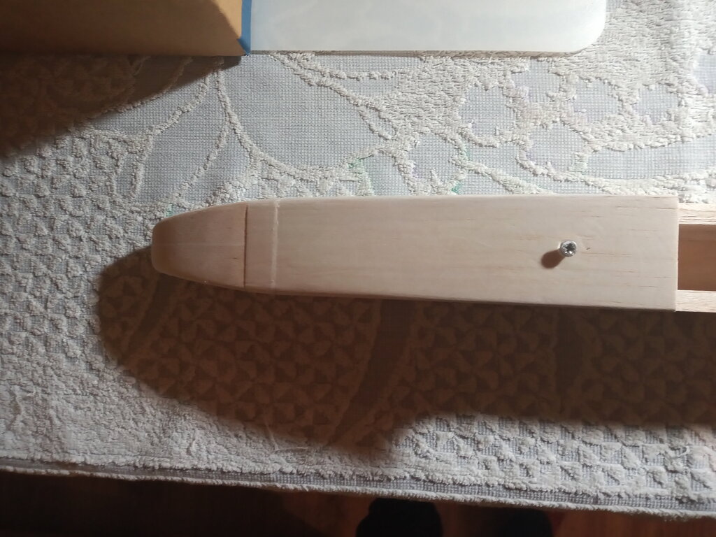

    ... prace trwają, kadłub sklejony, spód oklejony, klapka od kabinki się sezonuje ja zastosowałem balsę 3mm wcześniej namoczoną w wodzie

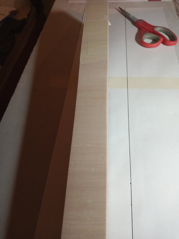

  13. Jarx5

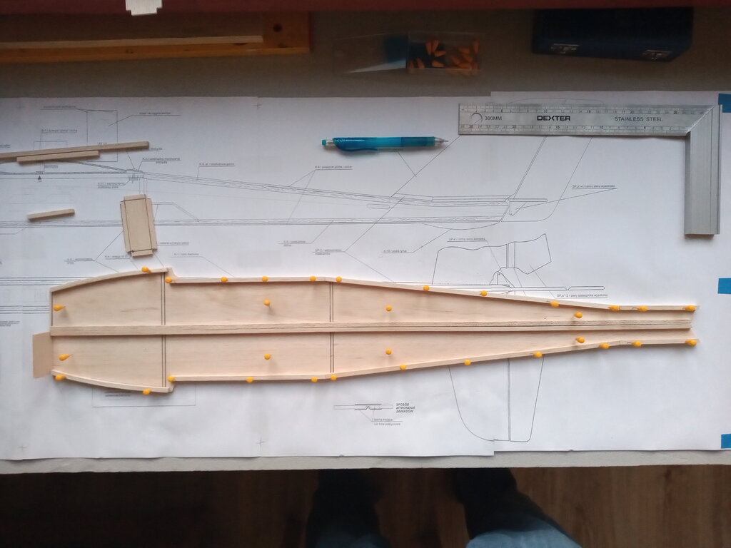

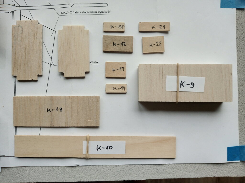

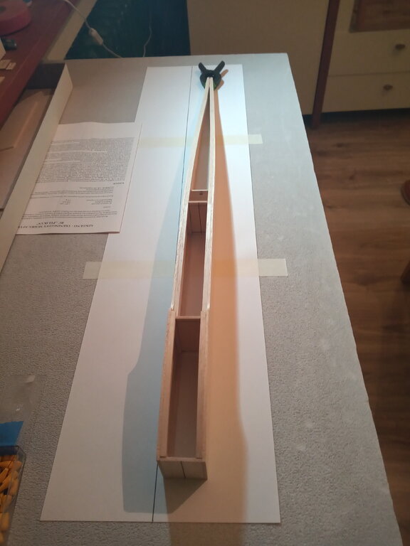

    KADŁUB ...nastała jesień, więc prace nad Pelikanem ruszyły, wklejone podłużnice i wręga 1 skatalogowane części od kadłuba dobrze idzie wychodzi równiutko ? ogólnie przyjemnie się przy nim majstruje przymiarka przed sklejeniem kadłuba
