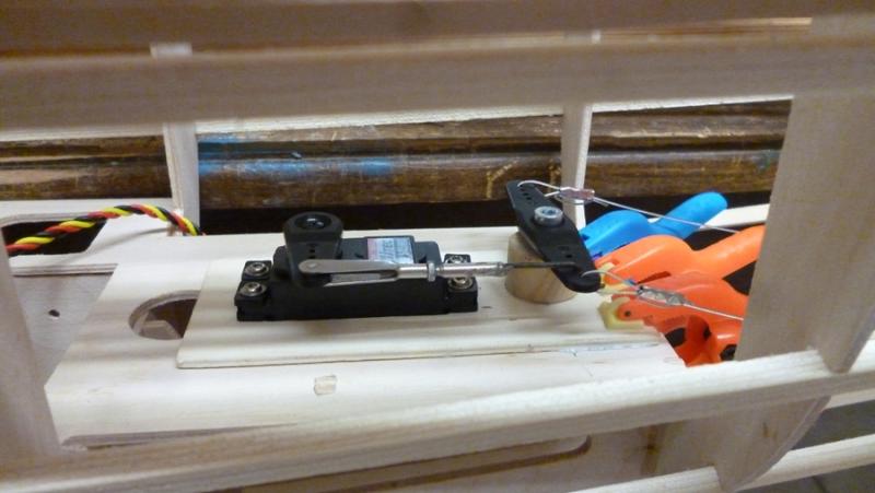

Wszystkie metody sa dobre, wystarczy poprowadzic przy belce do statecznika. Problem wystepuje z materialami weglowymi ale przy systemie 2,4 GHz gdzie jest to udowodnione. Przy takim poprowadzeniu anteny, nigdy nie mielismy z stystemem 35 MHz problemow z zakloceniami.

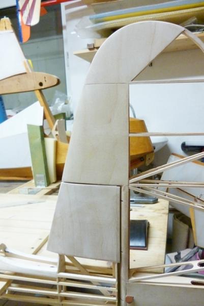

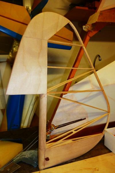

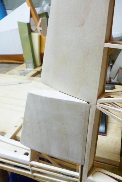

Trzeba posmarowac klejem obie czesci zwyklym wikolem, czekac okolo 20 min gdy klej zrobi sie przezroczysty i nastepnie spasowac czesci. Ustawiam zelasko do prasowania foli na najwieksza temperature i po prostu prasuje zlacza gdzie byla smarowana sklejka klejem. Po okolo 2min mozna juz szlifowac. Metoda bardzo szybka, ale nie mozna sie pomylic, drugiej szansy na poprawke nie ma.
Zwykly wikol metoda prasowania

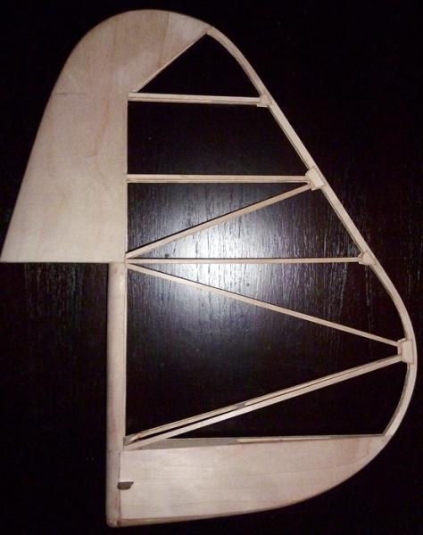

Jakosc elementow jest dobra, sa male wady paru czesci jesli rozchodzi sie o kadlub i stateczniki. Trzeba brac pod uwage , ze za ta cene nigdzie nie otrzymamy takiego zestawu o takich rozmiarach. Krycie skleja wybralem z dwoch powodow, stare szybowce byly prawie wszystkie kryte sklejka, a po budowie Salamandry efekt koncowy byl dla mnie bardziej zadawalajacy niz krycie balsa i malowaniu w orginalnych barwach. Pod koniec budowy roztrzygne czy model malowany bedzie w barwach bialo-czerwonych.
Tak SG-38 lodka o rozpietosci 3700mm
