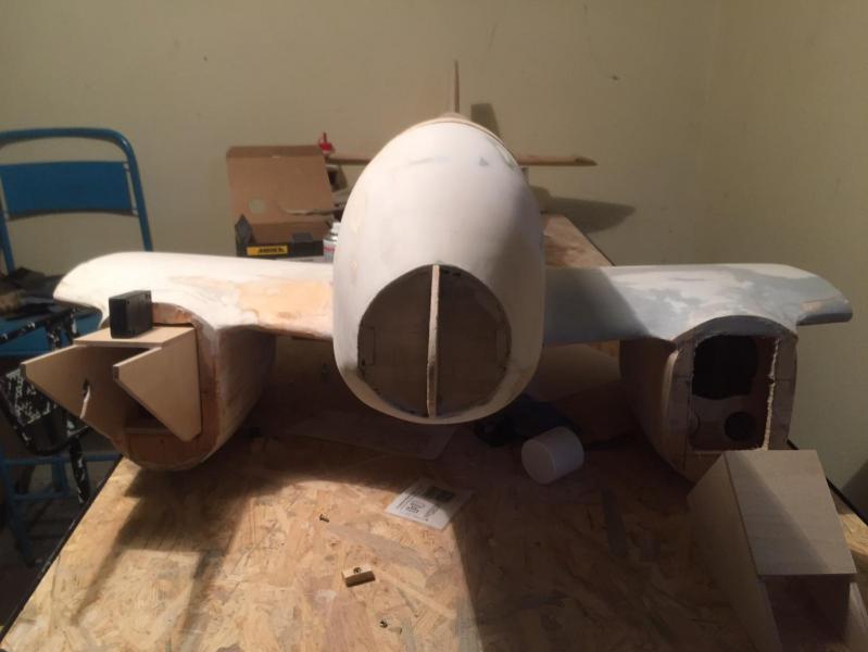

  2. Dzięki wielkie za przydatne informacje aktualnie opracowuje metodę ustawienia silników Jeśli chodzi o zachowanie modelu po awarii jednego silnika to jest zapewne dość podobne do zachowania prawdziwego samolotu z tym że w prawdziwym jeżeli tylko mamy odpowiednią prędkość, nie trzeba zdejmować mocy bo moment skręcający jest mniejszy niż w modelu. Wystarczy przechylić lekko samolot na działający silnik i przede wszystkim zniwelować moment sterem kierunku. Widzę że masz zdjęcie przy Jenny Marka Szufy, miałem zaszczyt wykonać dwa przebazowania tym samolotem, wrażenia niezapomniane Dziś oblaminowałem kadłub, odebrałem również drugi silnik i wykonałem płytę która pomorze mi przy ustawaniu silników.

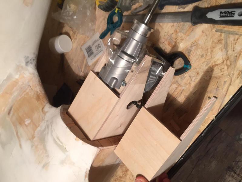

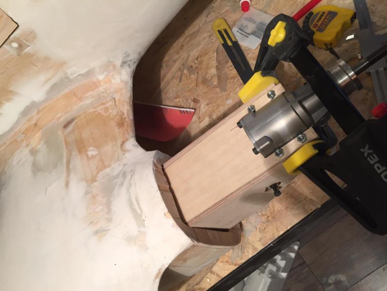

  3. Dzis wykonałem dwa loża silnika, były pierwsze przymiarki. Kolega podsunął mi pomysł jak ustawić silniki rownolegle. Silniki połączę sklejka, która przymocuję zamiast śmigieł.

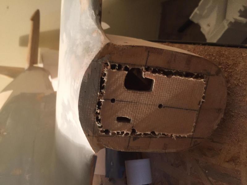

  4. Ze zbiornikami mam właśnie problem, do wręgi na której będzie mocowane podwozie mam ok 120-123mm, czyli nie za wiele, dokładnie będę wiedział jak zrobię domek-łoże i je spasuje z maską. Nie wiem ile miejsca zajmie złożone podwozie i czy pozwoli mi zmieścić zbiornik w głąb gondoli nad podwoziem. chciałbym nieco większe zbiorniki tak by przy silnikach 30ccm polatać ok 10min.
  5. Ale jak włożę łoże to stracę miejsce na zbiornik, którego i tak jest nie za wiele. Regulacja pochylenia można osiągnąć przez dodanie podkładek.
  6. Ogarniam właśnie wstępna koncepcje domku-loża. Muszę w nim zmieścić zbiornik.
  7. to teraz pytanie jak zmierzyć tą równoległość i jak ją uzyskać. Mam parę pomysłów ale może coś podpowiecie ?
  8. praca powolutku idzie do przodu, niestety nie udało mi się jeszcze zakupić odpowiednich zbiorników plaiwa. Wykonałem drugą maskę, przymierzyłem silnik, który pasuje akurat z małym luzem. Prawdopodobnie wykonam domek integralny z łożem silnika aby mieć więcej miejsca na zbiornik paliwa w gondoli. Zastanawiam się tylko w jaki sposób dokładnie ustawić silniki w stosunku do kadłuba i do siebie ?
