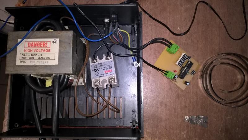

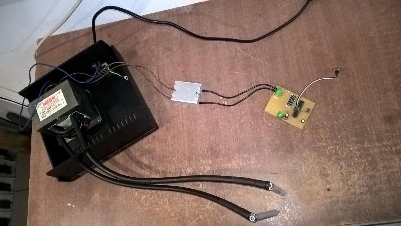

No i jest zgrzewarka, trzeba jeszcze wszystko poprzykręcać w obudowie, ale pierwsze próby wypadły pomyślnie. Blachę niklowaną 0,15 mm zgrzewa bardzo ładnie w czasie 50 milisekund . Nie obyło się co prawda bez problemów, być może popełniliśmy jakiś błąd, bo początkowo wyszła nam spawarka zamiast zgrzewarki. Po podłączeniu żarówki wszystko działało , lecz gdy próbowaliśmy zgrzać blachę to nie rozłączyło transformatora. Z tego co się dowiedziałem to nie jeden budowniczy zgrzewarki miał taki problem. Kolega ,który mi pomagał dowiedział się , że jak zastąpimy układ sterujący transformatorem gotowym układem SSR to będzie działać. I tak się stało zakupiłem w internecie taki układ koszt ok 30 zł i zgrzewarka działa . poniżej zamieszczam fotki.
