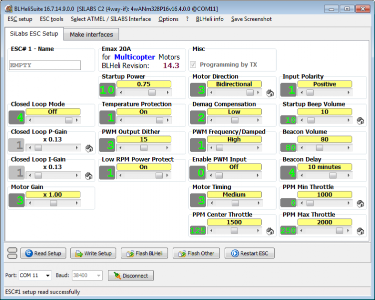

  8. Udało się przeprogramować regulator i teraz silnik działa w trybie dwukierunkowym a tu filmik dla niedowiarków https://youtu.be/aNmmRdSmPqI Pomógł mi w tym program BlHeliSuite 16.7.14.9 od razu w opcji pokazało się jak pisali w linku do sklepu trzy tryby do ustawienia normalny , rewers , dwukierunkowy. Teraz tylko ustawić jakiś miękki start i hamowanie które parametry będą za to odpowiedzialne ze screena co najlepiej zmienić dla tych silników ?

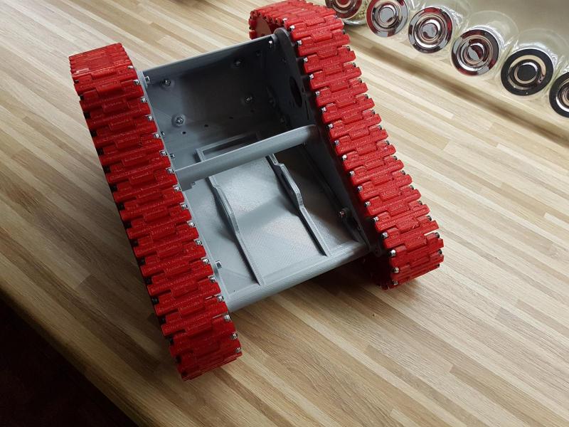

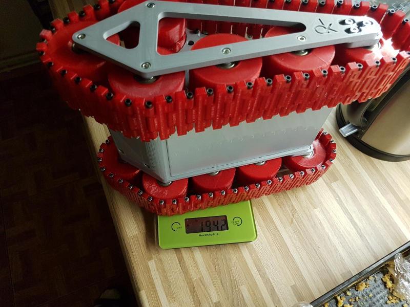

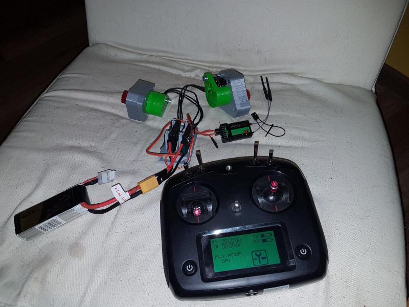

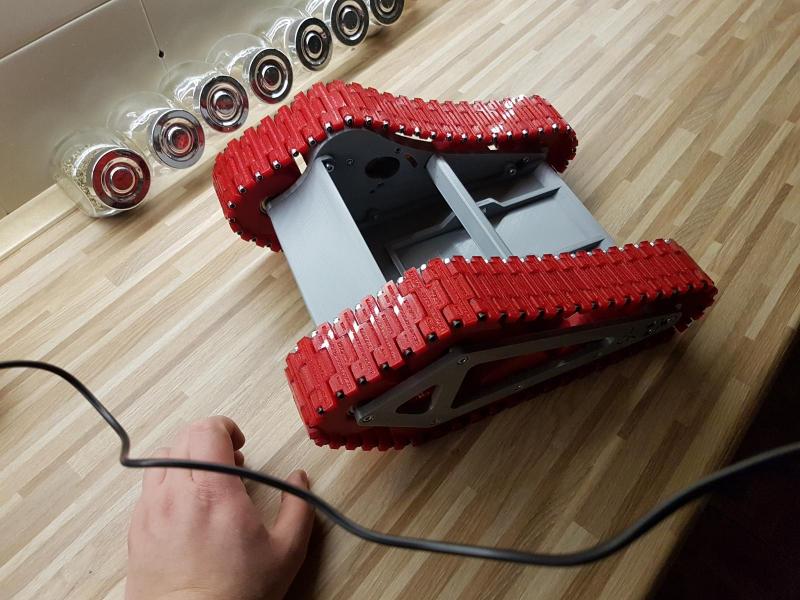

  11. Witam Aktualnie kończę projekt drukowanego czołgu z tej stronki https://www.thingiverse.com/thing:2414983 a można powiedzieć że już skończyłem zostało tylko ustawić aparaturę-regulatory i tu mam problem jako że jestem w tym początkujący posiadam takie silniki http://allegro.pl/silniki-le-2204-2300kv-2xcw-2x-ccw-250-fpv-i6373931696.html ,takie regulatory https://abc-rc.pl/ABC-Power-ESC-20A oraz taką aparaturę wraz z odbiornikiem https://abc-rc.pl/aparatura-flysky-fs-i6s Tu na filmie jest pokazane jak wszystko podłączyć oraz na stronie jest schemat podłączenia tak też zrobiłem ale brakuje w tej instrukcji jak dla mnie bardzo istotnej rzeczy ustawienia aparatury/regulatorów jeśli trzeba coś w nich zmieniać z fabrycznych ustawień ??Aparaturę mam w trybie mode 2 teraz po zbindowaniu modelu na lewej manetce mam gaz do przodu od zera ale kręci tylko jeden silnik (prawy ten bez czerwonego przewodu do odbiornika ) a na prawej manetce wychylonej na prawo mam gaz lewego silnika jak to wszystko ze sobą teraz pogodzić co ustawić ?? Chciałbym żeby gaz był na lewej manetce tak jak teraz ale dla dwóch silników a skręt w lewo i prawo był prawą manetką a jazda do tyłu to nie wiem czy w ogóle jest możliwa ??Pomocy A tu kilka zdjęć:
  12. Podaj mi e-maila na PW bo tutaj można tylko plik do 32mb a to ma 33.8mb ale samemu tez możesz ściągnąć wystarczy wpisac maila na stronie i login oraz drugi nick i na maila dostajesz zaraz link do pobrania.
