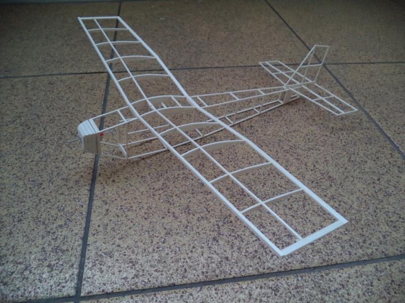

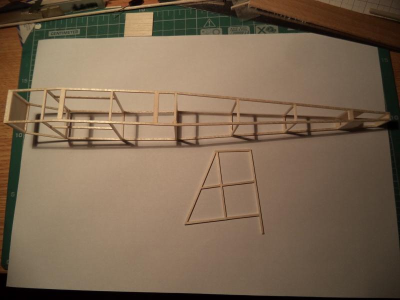

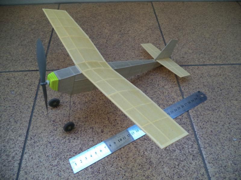

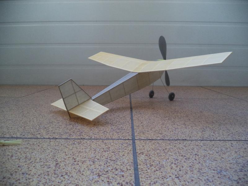

Czy modelik jakieś szkody odniósł, bo wleciał jednak na sam koniec między drzewa?? Witamy w dziale mikrusów nowego kolegę i to jak widać doświadczonego modelarza - fajnie przeczytać, że są tacy "rajdowcy", co w jeden dzień budują modele.

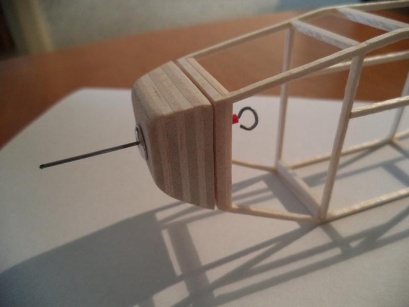

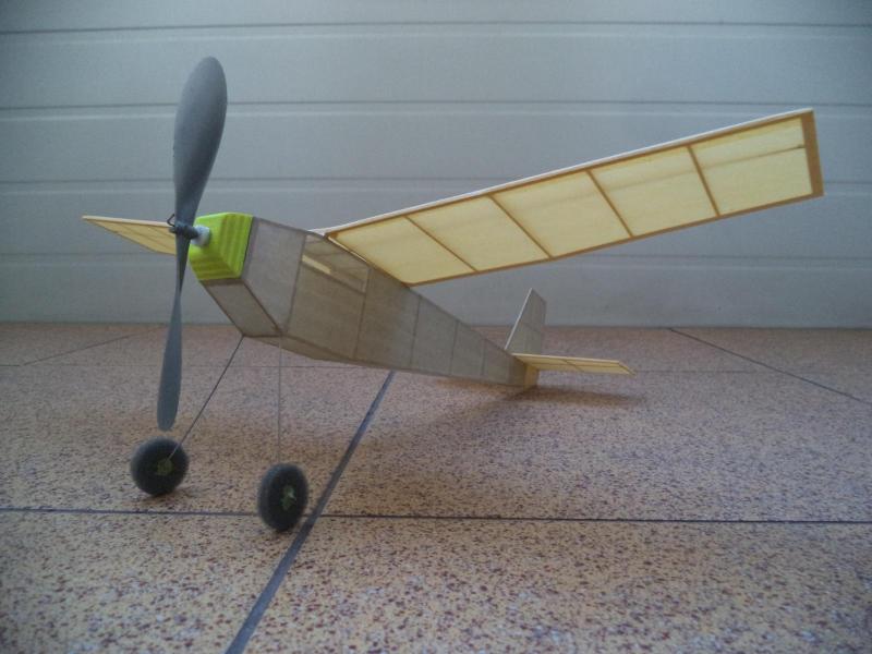

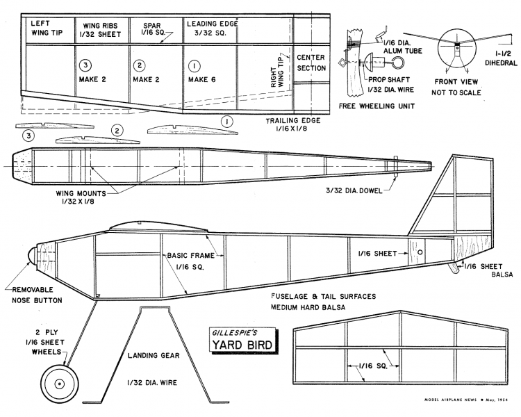

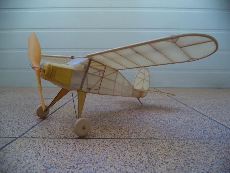

Pięknie i czysto wykonany klasyk, aż miło popatrzeć, ale czy aby na pewno był dobrze doważony. Kumam, że miał to być oryginał, ale te stare plany w trakcie budowy modelu można było chyba zmodyfikować, tak aby dać mu niewielki skłon osi napędu, jak np. w tym modelu gumówki:
źródło
... zapewne lepiej by się zachowywał przy locie "silnikowym".

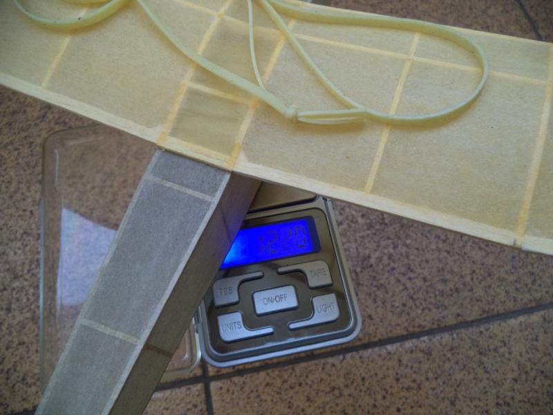

PS Maciej, nie miałeś pokosy żeby poeksperymentować z elektryfikacją, czyli zadziałać bardziej współcześnie. Myślę, że przy takiej wadze modelu można by próbować użyć któryś z mniejszych mikrosilników bezrdzeniowych z przkładnią + superkondensator (bez akumulatora i timera na pokładzie).

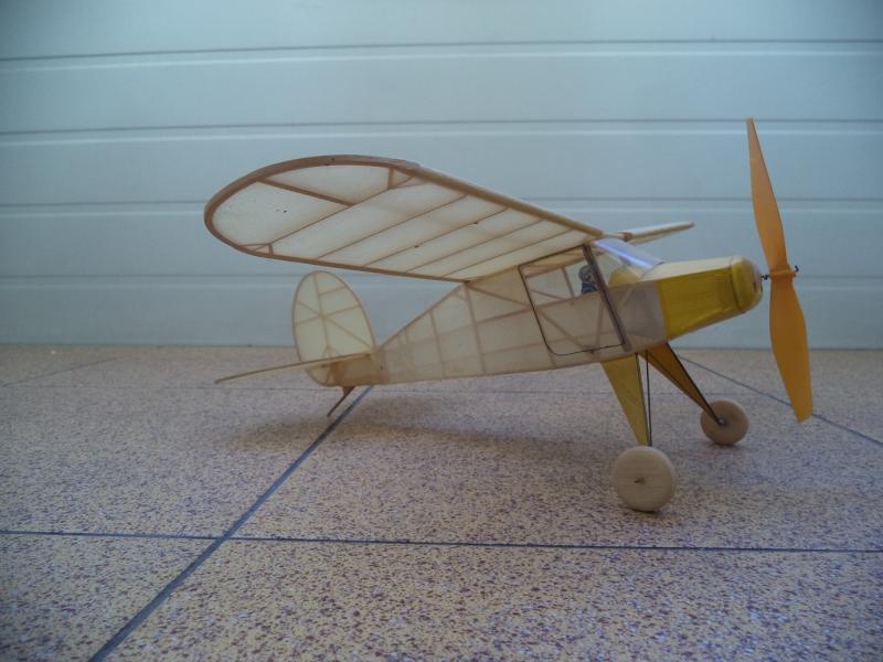

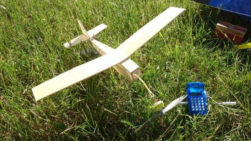

P.S.Czasem siadam do ładniejszych konstrukcji.Model wykonany 10 lat temu,który był ozdobą sklepu modelarskiego.
