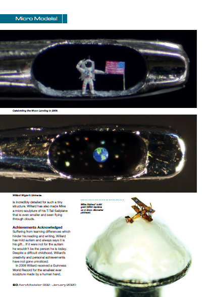

    podziwiam dalej i więcej o ortyście Willard Wigan MBE Jako dziecko z nierozpoznanym autyzmem i dysleksją wyśmiewano mnie w klasie przez moich nauczycieli i innych uczniów za to, że nie mogłem nauczyć się czytać ani pisać. Byłem regularnie wykorzystywany jako demonstracja porażki innym i powiedziano mi, że nic nie osiągnę. Desperacko chciałem uciec od bólu tego świata, więc w wieku pięciu lat zacząłem rzeźbić i tworzyć swój własny, niepowtarzalny świat. Chciałem pokazać światu, że nic nie ma znaczenia i że nic nie może być czymś potężnym i niesamowitym. Uznałem, że to, że czegoś nie widziałeś, nie oznacza, że to nie istnieje lub nie ma znaczenia. Uznałem również, że jeśli stworzę rzeczy, których inni nie mogą zobaczyć, nie będę krytykowany ani wyśmiewany za moją pracę. Wchodzę w stan medytacji, w którym moje bicie serca jest spowolnione, co pozwala mi zmniejszyć drżenie ręki i rzeźbić pomiędzy uderzeniami tętna. Używam drobnych narzędzi, które wykonuję z materiałów takich jak złoto, szkło i diament. Stres związany z produkowaniem mojej pracy powoduje, że wycofuję się do miejsc samotności i pracuję przez noc, w której występują minimalne zakłócenia. Moja praca została opisana jako „ósmy cud świata”, tworzę najmniejsze arcydzieła świata. „Moja praca jest odzwierciedleniem siebie. Chciałem pokazać światu, że małe rzeczy mają największy wpływ. W szkole nie mogłem wyrazić siebie i czułem się jak„ nic. Chciałem eksperymentować ze światem, który możemy ” widzę. ” „Gdy zobaczysz moją pracę, odkryjesz, że nic nie istnieje. Dla wszystkich, którzy mówili, że stanę się niczym, spójrz jeszcze raz i spójrz na cuda, które zobaczysz”. cytat z https://www.willardwiganmbe.com/

    Dziękuję Jerzy za uzupełnienie tematu.Dla mnie Pan Willard pozostanie Wielkim.......Warto zapoznać się z jego pracami......MISTRZ!!!!!Ciekawe ile kosztuje igła z.....Kosmonautą?......
