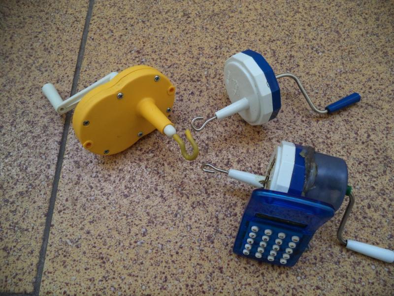

  20. Patryk Ja tylko puszczałem swoje gumówki....a reszta........tak jakoś wyszła .Ale zakładam że Michał dalej będzie zaskakiwał Nas nowymi konstrukcjami R/C Zostawmy elektryczne narzędzia do zabawek lub dzieciaków.Manualną /polecam 1:5/zrobisz to lepiej.A guma tylko zawodnicza TAN z Peck Polymers.W naszych sklepach brązowa czy biała Pelikan mnie nie.....pasują.Mniej wkręcisz,krócej polecisz A niebieski gumki Guillow......bez komentarza.....
  21. Andrzeju. Kilka lat temu używałem elektrycznej nakręcarki która blokowała się po 300 obrotach na gumie 3x1mm. Manualną /czujesz/ gumę,moment i dlatego lepiej wykorzystać własności gumy.Warto też zrobić test zerwania dla partii gumy by uniknąć pękania gumy,destrukcji kadłuba i.....koniec latania.Tez konieczne jest smarowanie rycynowym olejem i co około 10 nakręceń oglądać pasmo gumy czy nie ma pęknięć.Taki sposób to wiele lotów i dużo pozytywnych emocji.,
  22. Tą ze zdjęcia nakręcarkę można przerobić dodając metalowy hak i podobnie będzie działać jak manualne.Tych drugich nie kupisz w Polsce więc pozostaje wyszukiwarka i winder rubber https://brodak.com/catalogsearch/result/?q=Rubber+Winder

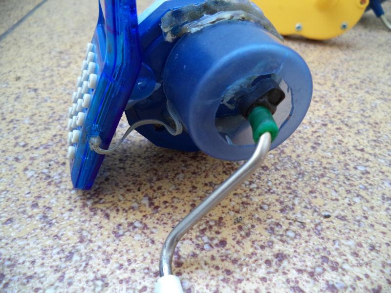

  23. Witaj. Do moich gumówek stosuję manualne przekładnie 1:5 i 1:15/żółta/ Ta przekładnia wyposażona w kalulator,na osi korbki magnes i obok kontaktron.przewody do płyty kalkulatora i zlicza ilość obrotów.Proste i nie trzeba liczyć w głowie do 200 lub więcej.Nie uznaję wynalazków elektrycznych!!!!! Polecam ten......łatwa konstrukcja i potrafi.....zaskoczyć długimi lotami SKY BUNNY R.O.G. ARTICLE. MODEL BUILDER APRIL 1988.pdf SKY BUNNY R.O.G. PLAN. MODEL BUILDER APRIL 1988.pdf

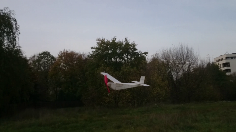

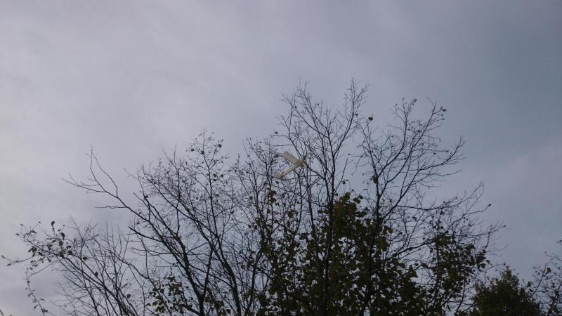

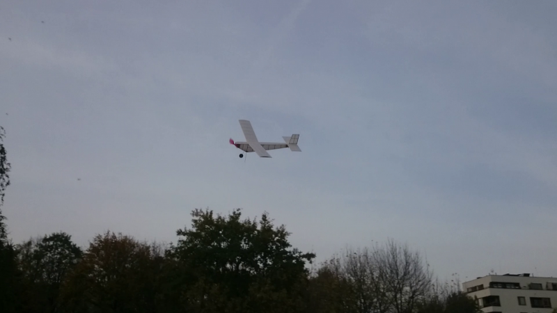

  25. Witam. Dziś korzystając z kolejnego ładnego dnia nowy model i miejsce do latania.Spotkanie z kolegą Michałem modelarzem,wymiana doświadczeń i loty.Były różne troche wiało i.....lądowanie na kolejnym drzewie.Bez problemów dalej model latał po wymianie śmigła z 7 na 6". i loty
