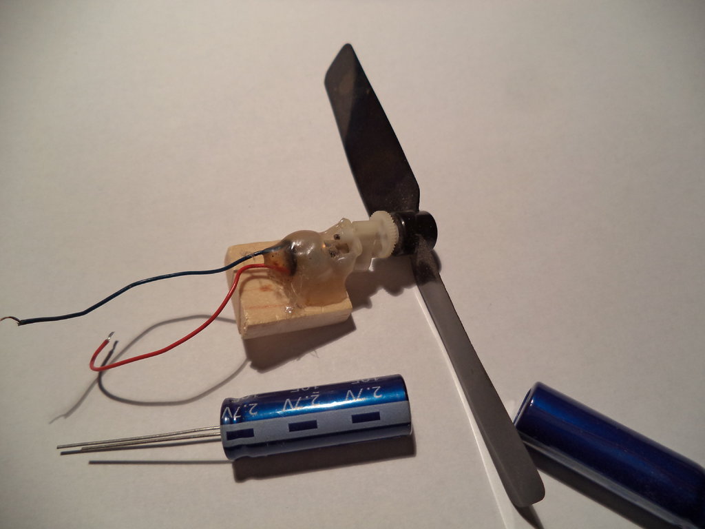

Moim zdaniem lepsze rozwiązanie to mini 45mA lipolek i mikro timer.lekko i jest moc na silniku.Idzie sezon i Wielu z Nas sprawdzi te napędy i.....ocenimy.Wykonam gumówkę, kondensator nowy 10F i silnik z przekładnią......
Dobrze założyłeś że dwa kondensatory to większa pojemność ale już nie waga.Dwa kondensatory i napęd to około 11 gram ,a gdzie reszta?Jak dla mnie to nie ma sensu.......robię dalej gumówki?
Kondensatory o tak niskim napięciu 2,7V po przewoltowaniu mają zabezpieczenie na kubku /nacięcia/ aby po spuchnięciu otworzyć się.Wypadki się zdarzają eksplozji ale......raczej stawiam na partię z fabryki.Moim zdaniem 2,7V ładowanie to mało aby uzyskać przyzwoity lot w granicach 60 sek.Może doczekamy się następnych kondensatorów na wyższe napięcia i np 25F pojemności.......

Silnik w tym zestawie bez przekładni raczej do większych /10-15 gram/ modeli się nie sprawdzi.Może do lekkich konstrukcji i loty w hali.Nie wiem jaki kondensator/pojemność/ jest tu ale na kondensatorze 10F jest moc i obroty.Powodzenia w tej klasie modeli

Kondensator nie uszkodziłem i .stosuje wielu modelarzy - ładowanie wyższym napięciem,osiągając większy moment po starcie i czas pracy silnika.Inni stosują stabilizowane 3,0V z diodą prostowniczą/spadek 0,7V/i twierdzi o optymalnej ładowarce.W modelach Power UP 2,0 także w ładowarce znajdziemy 3x1,5V https://abc-rc.pl/product-pol-10034-Samolot-papierowy-z-napedem-elektrycznym-Power-UP-2-0.html

Zestaw silnik i kondensator użyłem tylko w dwóch gumówkach.Ciąg silnika 25 gram-śmigło GWS 4025,ale w modelu 18 gram już było widać brak mocy i wznoszenia.Zdjęć już nie mam ale w tym roku coś lekkiego wykonam.A ładowałem z pakietu 3x1,5V baterie AAA około 20 sekund

Model bardzo ładny .Ciekawi mnie jak długo poleci z tą /czasówką/.Nie prościej było wstawić kondensator 10F.?Na nim czas pracy około 60 sekund.Sprawdzałem na moich gumówkach.
