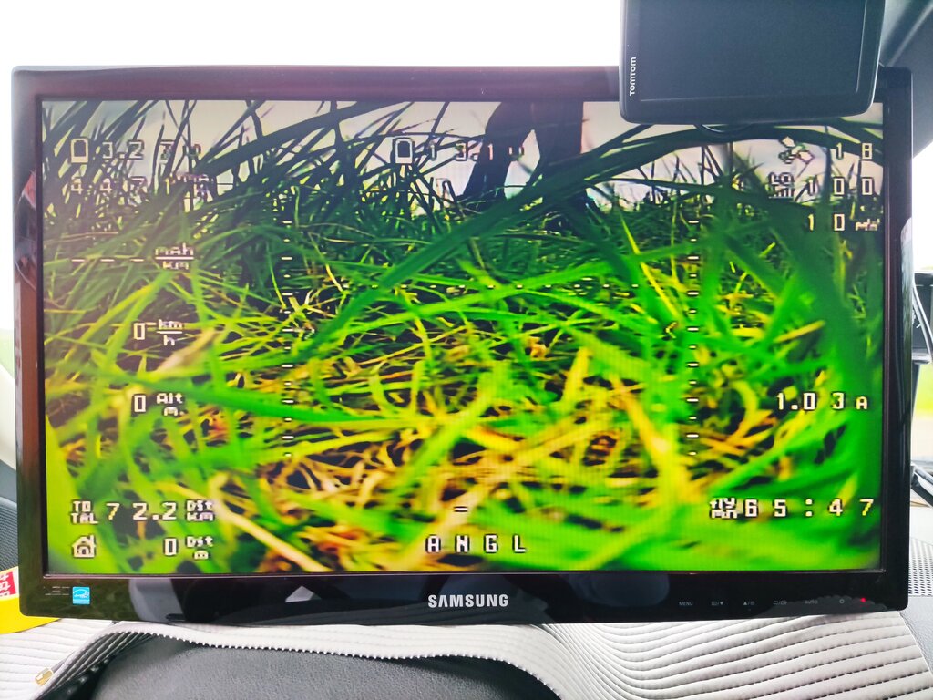

Oj zaczelo sie dziac w dziale?... U mnie moze mniej dramatycznie ale tez ciekawie?. Wczoraj wieczorem wykonalismy tak naprawde pierwszy, kompletny lot testowy sprawdzajacy autonomie. Pojechalem na swoje ulubione miejsce w Holandii idealne do takich testow. Hektary plaskich jak stol pol uprawnych albo woda. Nie trzeba caly czas krecic nad glowa. Nie udalo sie niestety wylatac 80 km, ale zalozenia sie sprawdzily i bylo naprawde blisko. Bylo juz pozno i zachodzilo slonce. Nie chcialem ryzykowac szkania modelu po polach. Nie lubie wchodzic bez pytania na prywatny teren i niszczyc upraw (chyba, ze naprawde nie ma wyjscia...). Przelecielismy 72,2 km konsumujac 5059 mAh co daje okolo 70 mAh/km (musialem przekalibrowac jeszcze raz sensor pradu). Ladowalem jak napiecie spadalo do 3.1 V na cele (Li-ion). Nominala pojemnosc akumulatora to 6800 mAh. Normalnie powinno sie udac. Warunki byly dobre. Wiatr ok. 14 km/h w/g pogody, chociaz troche czasami szarpalo w gorze (latam do 120m). Spodziewalem sie troche mniejszego zuzycia energii. Gdyby pojemnosc akumulatorow podawana przez producenta byla rzeczywista, nie byloby problemu. Moze znajde gdzies datasheet tych accu, popatrze na wykresy jesli sa prawdziwe? Jeszcze taki smaczek na sam koniec. Nie popisalismy sie z ladowaniam?. W czasie lotu siedzialem w samochodzie przed ekranem albo patrzylem przez szybe. Nie umiem latac z ekranem jak turysci dronami DJI. Immercia jest dla mnie niewystarczajaca i dlatego do ladowania wysiadlem, wzialem antene w lape. Nie mialem wyjscia, ladowalem z wiatrem lekko w plecy, do tego jeszcze moze efekt zbocza... . Model nie chcial zwalniac. Kabel od anteny mi sie zaplatal miedzy palcem a stickiem i malo brakowalo... . Dziwnym trafem nawet jednej ryski na modelu! Mialem wlaczone nagrywanie to i filmik jest:

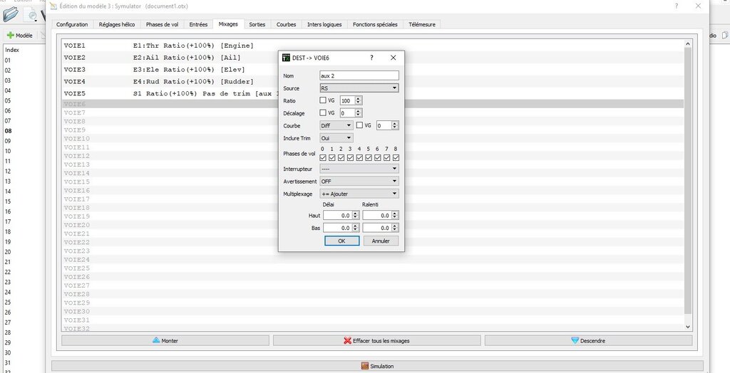

Fakt, ze dziala! Wyszlo na to, ze nie pojalem do tej pory filozofii Open TX i juz wiem dlaczego nie zrobilbym kariery jako programista?.
Raczej nie pomoge, ale sprawdzilem z ciekawosci w moim Taranisie z Open TX na potencjometrze i suwaku i oba dzialaja w dwie strony. W Edge chyba jest podobnie? Jedynie co mi przychodzi do glowy, to czy w imput zaznaczyles "w obie strony"?

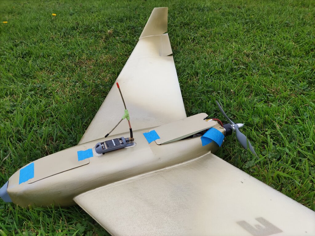

Niestety, naped mimo zmiany parametrow, sprawil znowu psikusa i wyladowal na dnie szuflady. Pewnego pieknego dnia, jak nie bede mial nic do roboty to sie pobawie zeby sie dowiedziec czy to regiel czy silnik? Dzisiaj zrobilem test z nowym ( regiel Hobby King 20 A i silnik Kavan C2830 1300 kV ze smiglem APC 7x4. Jest obiecujaco. Silnik pobiera ok. 4.5A, latajac po okregu na stalej wysokosci, przy dosc nieprzyjemnej pogodzie. Niestety nie udalo sie wylatac baterii do konca, bo po kilkunastu minutach lotu model zaczal wydawac dziwny odglos, jakby furkot. Wyladowlem i okazalo sie, ze puscila tasma trzymajaca klapke od strony baterii. Nastepnym razem pojdzie lepiej...

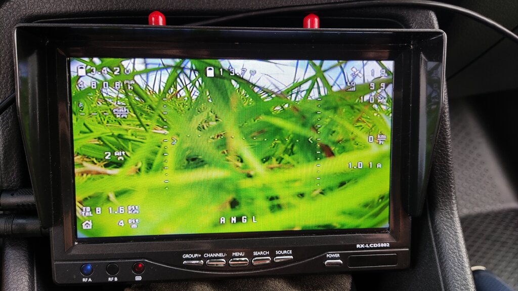

Niektorzy twierdza, ze najlepszy kotlet to ten odgrzany. Poza tym trzeba troche rozruszac forum... ...Zabralem jednego quada na niedzielny spacejek. Mysle, co bede na darmo latal. Zrobie jakis test... Co prawda to nie Darwin, ktory ma sie dobrze i jest ciagle uzytkowany, ale jego kolega. Zlozylem go juz jakis czas temu. Postawilem na INAVie, zeby miec wiecej ficzerow à la DJI. W nim akurat siedzi Avatar. Normalnie prawie nigdy nic nie nagrywam, bo po co? Pomyslalem, ze jest okazja, zeby sprawdzic czy dziala.

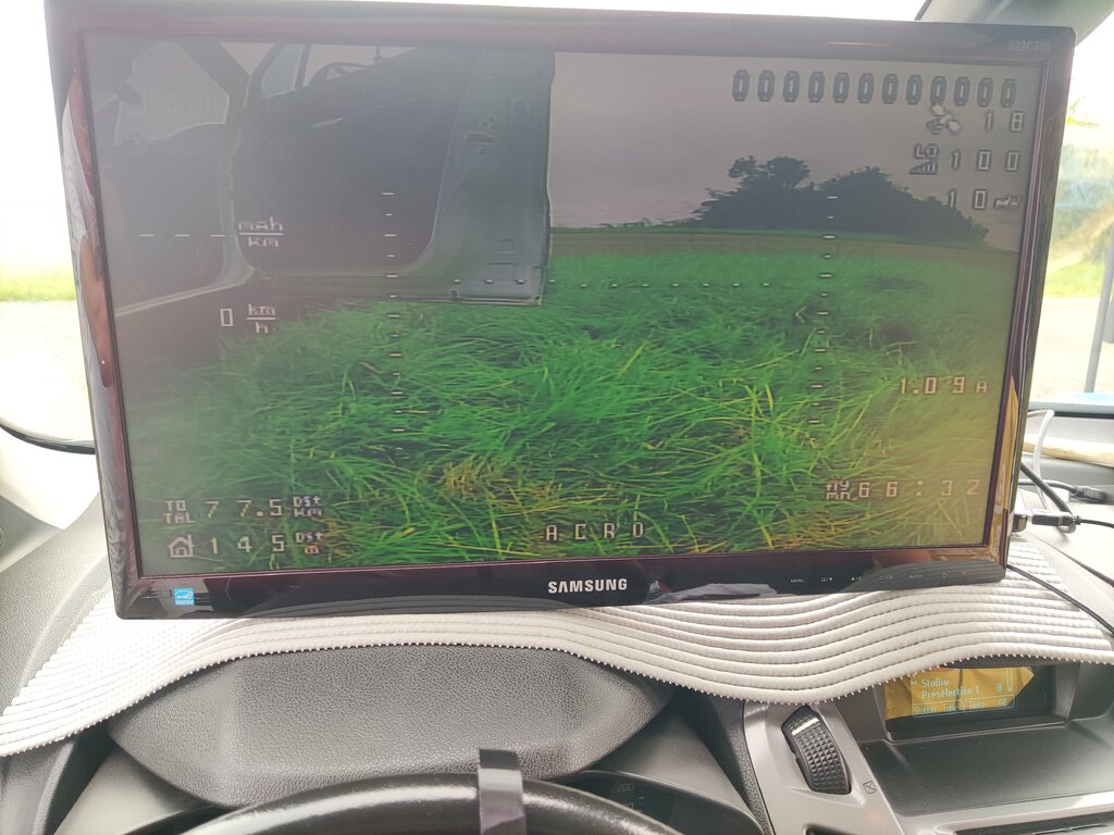

Witajcie ponownie! Nadzwyczajna Komisja przy Wojtek-Modellbau, nieznaczna wiekszoscia glosow, dopuscila do kolejnego majdenu?. Decyzja okazala sie sluszna. Lot odbyl sie bez dramatycznych czy tragicznych wydarzen, choc kilka kwiatkow wyszlo na jaw. 1. Zmienilem spalony regiel z Hobby Kinga na Skystars Talon 32 40A. Smiga, ale czasami, przede wszystkim przy gazie powyzej okolo 80%, silnik wydaje jakies przerazliwe dzwieki, jakby cos tarlo czy co? Ciezko to opisac slowami. Niestety wylaczylem mikrofon w kamerze i nie nagralo sie. Pokombinuje cos z ustawieniami w BL Heli32, moze pomoze? Pozmienialem kilka rzeczy ze stockowych ustawien, jak timing na auto i cos tam jeszcze co wydawalo mi sie bardziej logiczne w tym przypadku, ale jak widac cos nie zadzialalo jak trzeba. 2. RTH i latanie po okregu jakos mi nie pasuje..? Latalem bez gogli, tradycyjnie nad lotniskiem. Balem sie ryzykowac, zeby nie stracic modelu z oczu. Musze popatrzec jeszcze raz w parametry i latajac FPV jeszcze raz wszystko zweryfikowac. 3. Na raporcie z lotu (mialem odbiornik video i ekran w samochodzie na parkingu, zeby miec jakies wyniki z lotu, bo nie mialem DVR z kamery pilota i nie rejestrowalem danych na FC) nie ma maksymalnej wysokosci i predkosci. Maksymalny prad jakis dziwny albo przecinek sie przestawil? Nastepna rzecz do weryfikacji. Moze czegos nie pozaznaczalem, albo FC Speedybee nie zakleszcza dobrze z INAV-em? 4. Jeszcze jedna rzecz ale raczej pozytywna to zafauszowane na niekorzysc (albo korzysc) zuzycie energii na km. Zdecydowalem sie na ladowanie majac jeszcze napiecie ok. 3.4 V na cele (LiOn). Radio pokazywalo jeszcze 20% baterii, wiec nie chcialem wywolywac wilka... . Raport pokazywal zuzycie 99 mAh/km, co mnie zasmucilo. Po naladowaniu akumulatorow okazalo sie, ze zuzylem 1628 mAh mniej, czyli mniej wiecej 67 mAh/km. To mnie nastraja pozytywnie, bo krazenie ponad godzine nad lotniskiem a lot caly czas prosto troche zmienia (zmniejsza) zuzycie pradu. Trzeba bedzie skalibrowac sensor pradu w INAVie i sprawdzic jeszcze raz. 5. Aha , edit, zlamalem smigielko przy ladowaniu, chyba za duze?. Nagralem caly lot w mode full HD na karte SD 32 GB. Jedna godzina i 10 min filmu zajela 20GB, zostalo jeszcze 9.7 GB miejsca. Taka informacja dla mnie, zeby miec pewnosc, ze bede mogl teoretycznie zarejestrowac caly planowany dla tego modelu lot. Zeby nie bylo, ze zmyslam, wrzucam fragmencik z lotu:

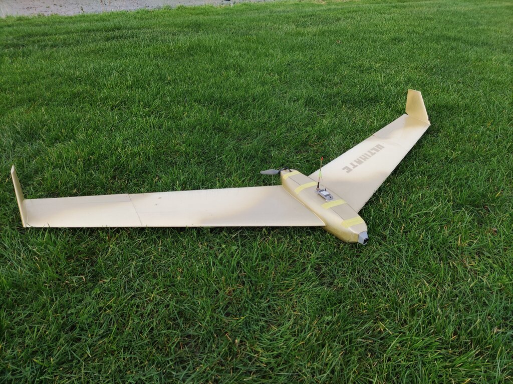

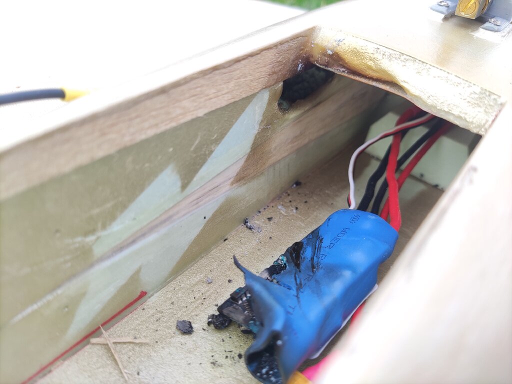

Hey Wszystkim, O kurcze! Spojrzalem na date ostatniego postu. Troche czasu minelo. Nie, zeby nic sie nie dzialo, ale bylem modelarsko mniej aktywny. Takie tam niedzielne latanie dronami przy nodze. Niestety znowu sie narobilo, wiec jest okazja do napisania w celu rozruszania forum... Gimzi Ultimate czekal na oblot od wrzesnia czy pazdziernika. Jakos nie moglem sie zebrac i do tego trauma po ostatnich niepowodzeniach. Dzisiaj postanowilem oblatac, ale niestety klatwa z projektu jeszcze nie zdjeta... Chcialem wystartowac, jak zawsze z auto launch, ale przypadkiem wlaczylem nie ten pstryczek co trza. Postanowile rozbroic i zrobic wszystko od nowa, ale w pewnym momencie, mimo rozbrojenia silnik zaczal dziwnie piszczec, szarpac i zobaczylem dym uchdzacy z kadluba. Okazalo sie, ze regiel sie kompletnie stopil, wszystkie kable od silnika sie odlutowaly???. W kadlubie wytopila sie niezla dziura. Na szczescie, dziwnym trafem model nie splonal. Jutro zbierze sie specjalna komisja w celu ustalenia ewentualnych przyczyn i sprawdzenia reszty wyposazenia.
