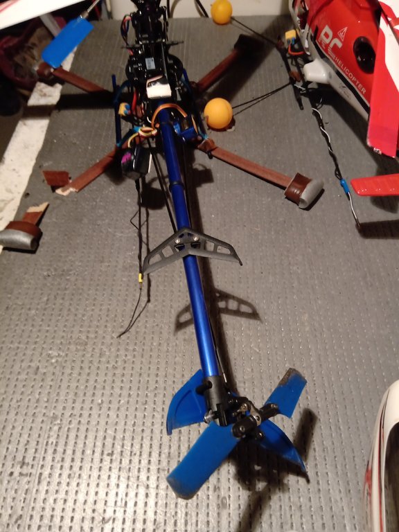

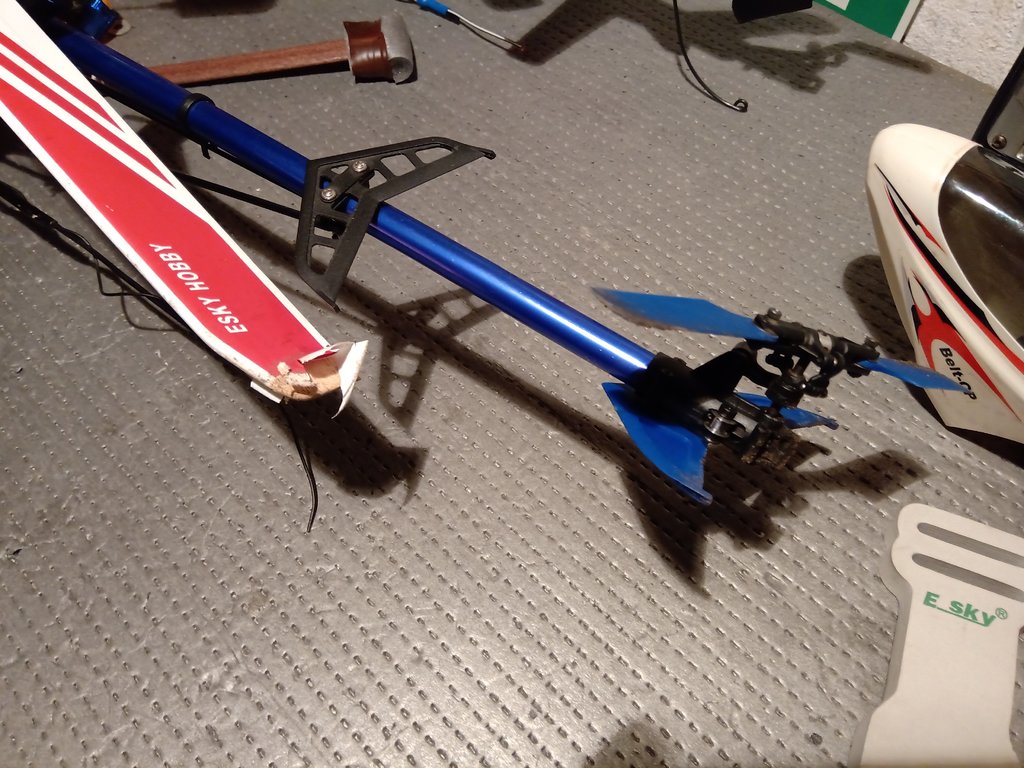

Nie dziś...jutro... szlag Mnie bierze... tyle ustawiania... poprawiania...dopasowywania...jak na takiego dziadka to nawet całkiem daje radę... Zachciało mi się po ciemku latać...kur.... mać...? Szpindel... wał... popychacz ...serwo... skrzynka ogonowa... łopaty... nawet żyro wystrzeliło z wtyczką w pizdu...bo po ciemku też można... Skalę głupoty wywaliło w chu.... No beczeć się chce...???
Witam serdecznie wszystkich kolegów.... Pamiętaj Panie...po ciemku to chu... nie latanie.... Co u was? Jakieś przygody... krety...nowe nabytki....? Zmrok i wiatr to chyba nie do końca dobra składnia do lotów... zwłaszcza gdy model nieoświetlony...? No i regiel chyba upaliło następny... położył się na ogon i w pionie w dół.... Boże...na ch...mi to latadło.....

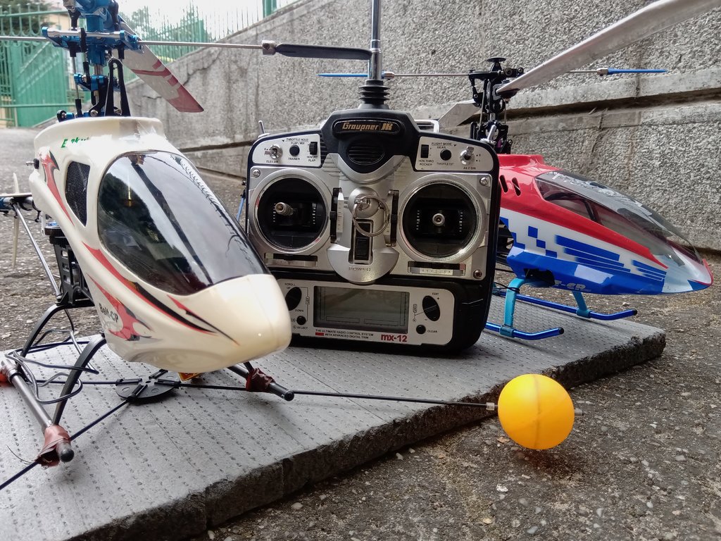

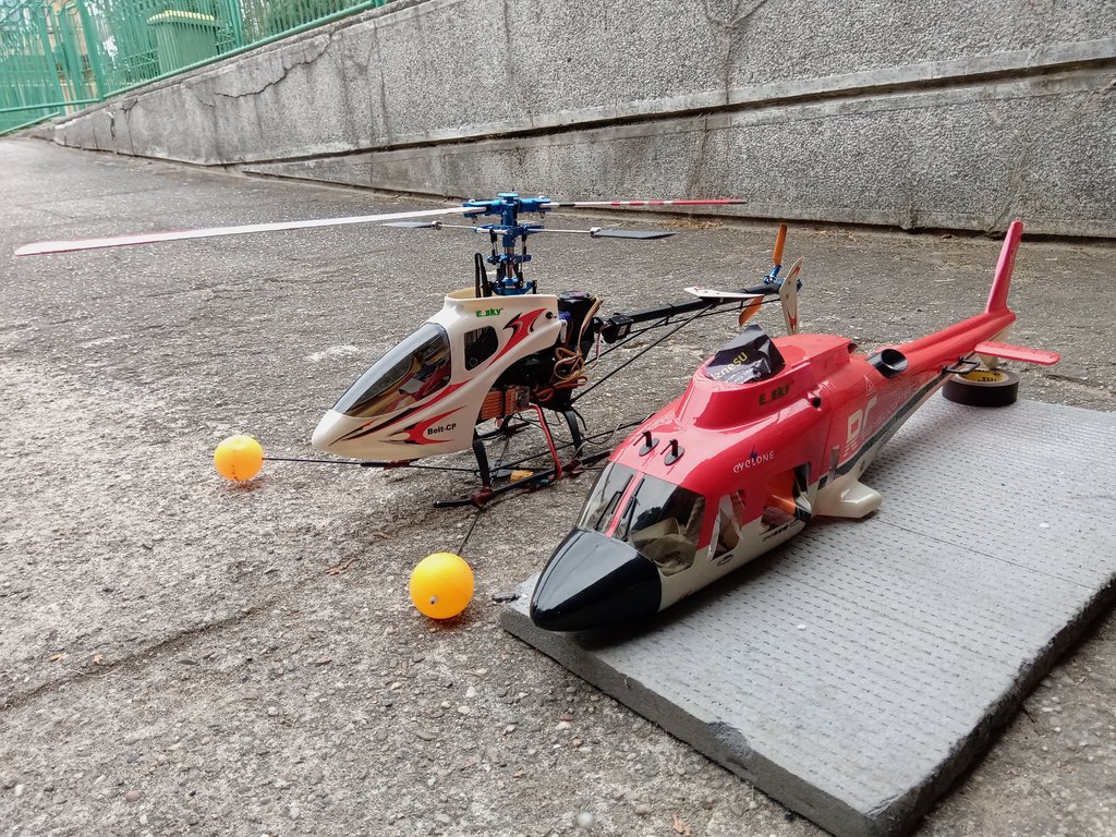

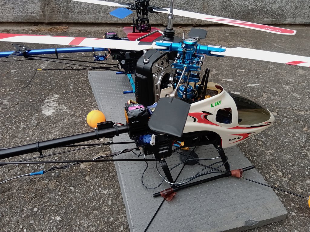

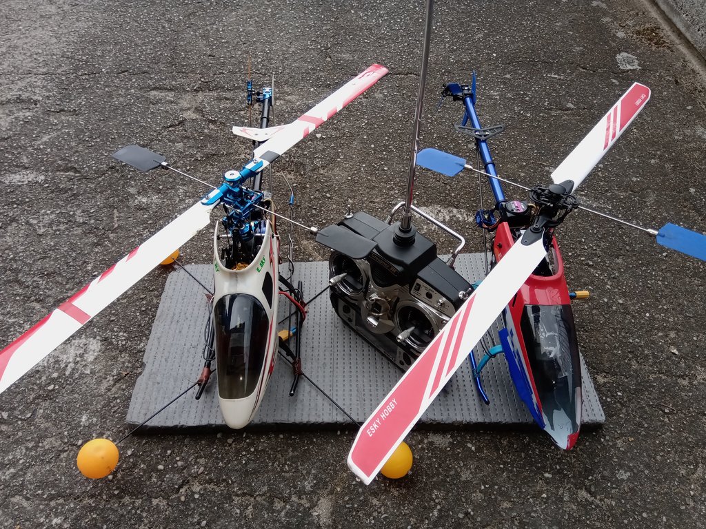

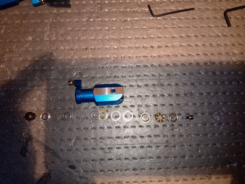

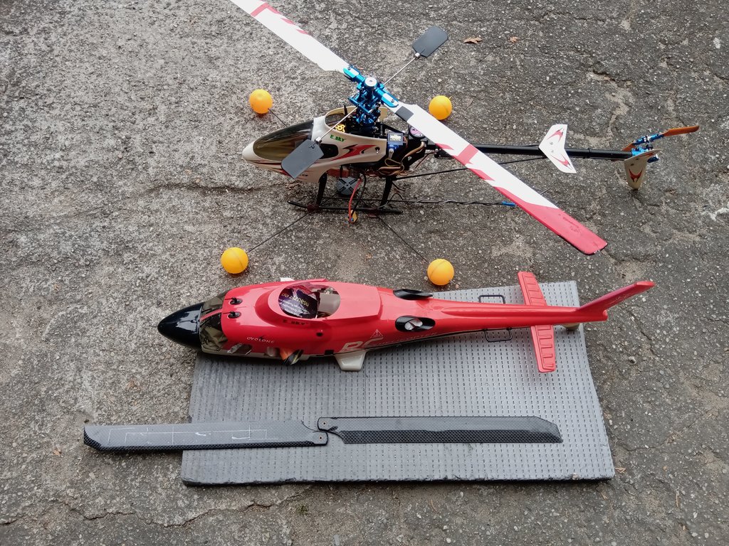

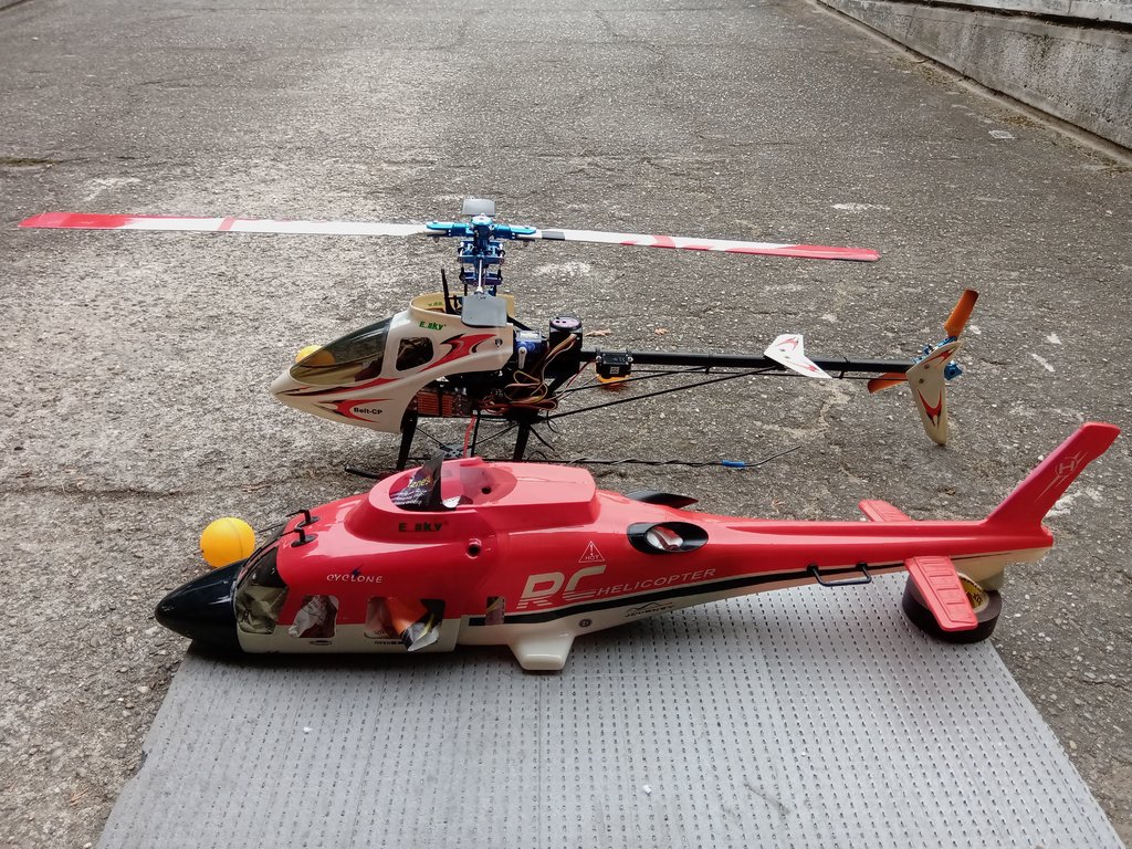

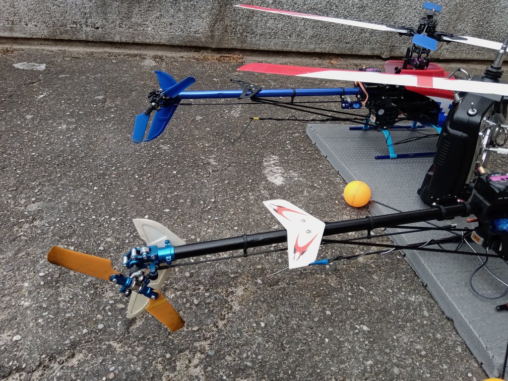

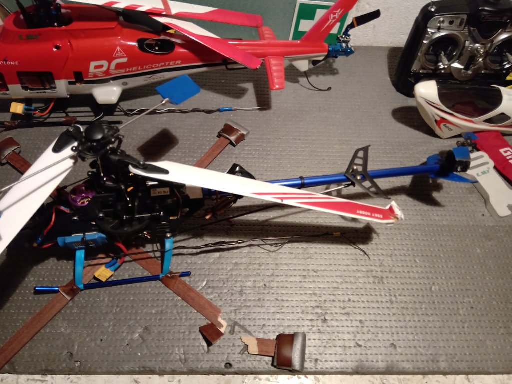

Witam serdecznie wszystkich kolegów po świątecznym lenistwie... Sporo czasu było, żeby zaglądnąć do modeli. Ostatecznie...oba w pełni sprawne...oba dostrojone... wyregulowanie w warunkach pracowni...pora na oblot, niestety na razie mocno wieje i... śnieg zaczyna padać heh...??? Dziadek zostaje w oryginale, natomiast drugi dostał alu głowice i ogon copter x (na ogonie już była)...pod względem technicznym i estetycznym wydaje mi się, że wszystko pracuje na 5-, a wygląda minimum na 3 ??? Oblatam mechanikę... wszystko jeszcze raz dostroje...i zakładam ubranko... Dziękuję Wam bardzo koledzy za pomoc, rady, dobre słowo i cierpliwość. Sam się jej nauczyłem spędzając przy heli łącznie ponad 40 roboczogodzin... Wszystkim życzę samych udanych startów i lądowań. Pozdrawiam ??? Ps. Przepraszam za jakość zdjęć...fotograf ze Mnie kiepski,a zdjęcia robione karmieniem ?
Hmmm.... ogarnięte...z żyro wychodzi potrójny kabel i pojedyńczy....ten pojedyńczy od ustawiania czułości jest wpięty w kanał nr5...jako tako nazywa się Gear....(podwozie)?... Czułość ustawia się w menu zakresu wychylenia serw...po prostu trzeba zakres zmniejszyć....i słucha dziadek co mu się każe... Nawet się udało oblatać gada... podwozie dupę uratowało...ale jak moja wróci i zobaczy co się z jej zielskiem stało to Mnie zabije.... więc jak coś... bardzo przyjemnie było mi kolegów poznać ??? Zdrowych, wesołych i spokojnych świąt...no i mokrego dyngusa koledzy ?

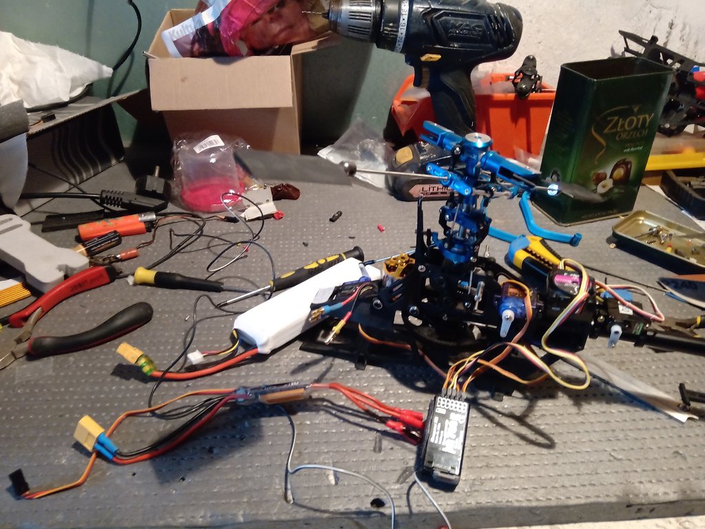

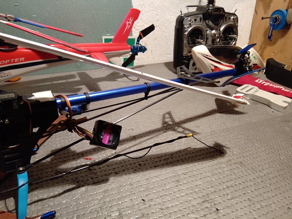

Witam kolegów....jak to ja.. problem mam... Zmieniłem aparaturę w belcie...na Graupner jr mx 12... i od wczoraj walczę z trzęsącym się w lewo i prawo ogonem... łopaty wytorowane....wibracji brak, orczyk ustawiony prostopadle do serwa...serwo sprawne.... żyro też.... Bawiłem się i czułością i zakresami na żyro.... próbowałem też ustawiać w aparaturze czułość żyro ale nie do końca wiem dokładnie jak... W każdym bądź razie na chwilę obecną brakuje pomysłów...a Bardziej chyba wiedzy jak i gdzie dokładnie ustawia się to w aparaturze.... Jak by ktoś był chętny pomóc....to będę wdzięczny... Pozdrawiam kolegów i uważajcie na Siebie. Ogólnie doszedłem do etapu, że heli w miarę poprawnie utrzymuje ogon...ale po zmianie kierunku wpada w kołysanie lewo-prawo... delikatnie pomagam drążkiem i się uspokaja... znów zwrot...i wpada znowu w kołysanie... około 10 cm lewo-prawo jak by żyro nie mogło go ustabilizować.... Pomysły typu podkładanie pianki pod żyro, żeby wyeliminować jego drgania, ustawianie popychacza wzdłuż osi belki, zabezpieczenie odbiornika (r600) przed wibracjami... wyważenie tylnych łopatek, sprawdzenia luzów popychacza... skreślone z listy... ostatecznie jeszcze mogę raz sprawdzić krzywą skoku i przepustnicy... może za duży kąt na max wychyleniu drążka.... około 7*.... A może kopnę Go w ogon z całego impetu... kawałek powinien prosto polecieć....?????
No to już wiemy czemu zawdzięczam wczorajsze fajerwerki i kupę dymu... nawet w filmach zawsze czerwony przewód odcinają....szlag... Dziękuję za schemat....?
