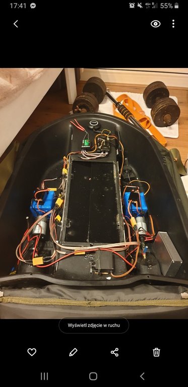

  3. No dobra wszystko rozumiem. A jak bym zmiksował kanał żeby ustawiać auto? Mam jeszcze taki problem że łódka w trybie RTL wraca w dziwny sposób. Płynie zygzakiem /\/\/\ W taki sposób że prawy silnik działa .... za chwilę wyłącza się i pracuje lewy, A prawy przestaje. I tak na zmiane.... Jakieś porady ? Sugestie ?

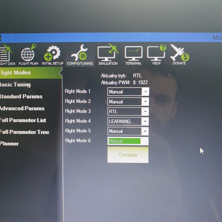

  4. A w jaki sposób mogę włączyć auto? U mnie przycisk 3 pozycyjny reaguje na Light mode1 (manual) , 4 (Learning) ,6 (RTL) Czy w jakiś sposób mogę podpatrzeć dodane punkty ?
  5. Witam. Łódka zanętowa Sprzęt : APM 2.6 , gps N8M + telemetria Aparatura Radiolink10 II Podłączenie: Odbiornik 1->1AMP input Odbiornik 3->3 AMP input Odbiornik 5->7 AMP input Odbiornik 7->8 AMP input silnik 1 ->1 AMP output Silnik 2 ->3 APM outout Lewy drążek pływanie do przodu/do tyłu Prawy drążek skręcanie prawo/lewo Przełącznik 3 pozycyjny (SWC) W mission planner zakładka failsafe reaguje Radio 8 (1090/1506/19922) Flight Modes: MANUAL/LEARNING/RTL Przełącznik 2 pozycyjny (SWB) W mission planer zakładka failsafe reaguje Radio 7. Łódka pływa skręca, tryb RTL działa. Słyszałem że jest możliwość dodawania punktów trasy z poziomu aparatury i żeby łódka płynęła do zaznaczonego punktu. Po takiej konfiguracji i podłączeniu nie wiem jak to włączyć. Czy tryb LEARNING służy do tzw. Nauki ? Czyli włączam tryb LEARNING, płynę do wyznaczonego miejsca i go wyłączam. Wracam łódką do brzegu włączam tryb AUTO i sama powinna płynąć do wcześniej pokazanej trasy? Dobrze to rozumiem? Po co jest ten przełącznik SWB wpięty w APM skoro nie zmienia żadnych trybów? No chyba że czegoś nie zauważyłem. Mam zamiar w końcu doprowadzić Łajbę to stanu WSZYSTKO DZIAŁA Proszę o pomoc.
