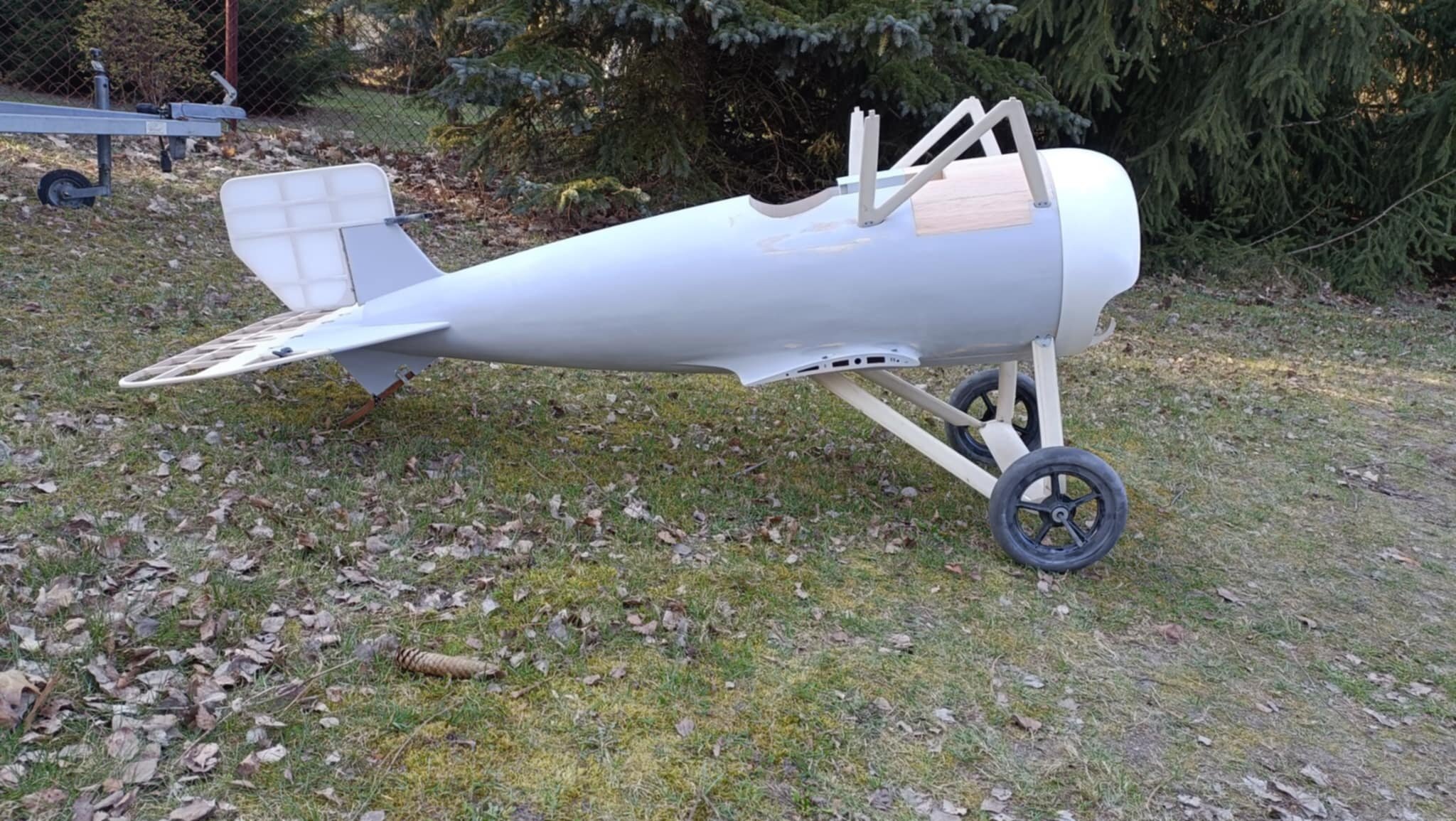

    PZL P11c 1:5
    jeśli szerokość felgi jest ok a koła są z pełnej gumy, to można spróbować je oszlifować

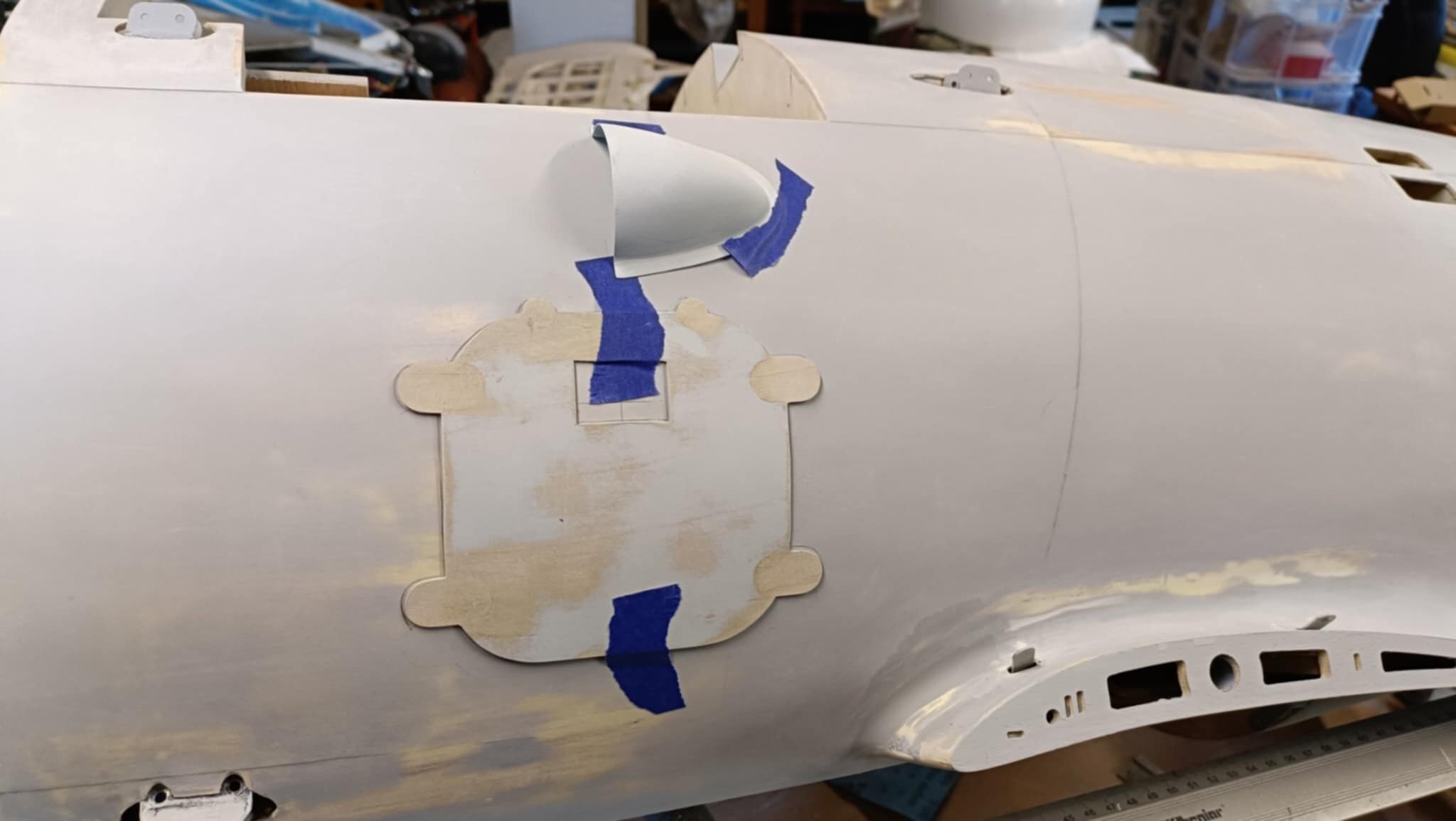

  12. Maska (kapa) silnika była trochę za bardzo wycięta do mojej wersji. Była wycięta do połowy a u mnie powinno być, a raczej nie być tylko ćwiartki. Trzeba było dorobić brakującą część
