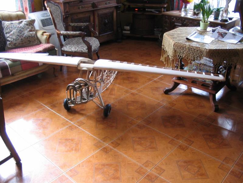

  1. Utęskniona chwila, skrzydła jeszce bez klap i lotek ale można to już przyłożyc do kadłuba i nacieszyc oko.Z pczątkiem stycznia minie rok jak zacząłem budowe Jaka.Na ostatnim zdjęciu kolega Poldek budujący równolegle takiego samego Jaczka tej wielkości, lecz jest trochę w tyle gdyż pracuje jescze zawodowo.Pozdrawiam Czesław z Kruszwicy.

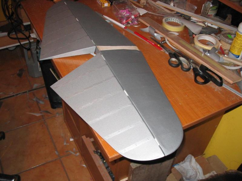

  2. . Sloty klejonka z samby spływ z węgla oraz skrzydło.

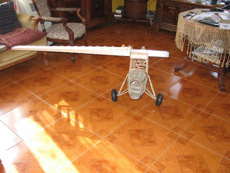

  3. Można powiedziec że kadłub gotowy ,odleciał pod syfit na dłuzszy okres, ponieważ w robotę wziąłem skrzydła. Wyciąłem profiłe z balsy grubosci 3 mm oraz pociąłem listwy z drewna samba na drzwigary oraz spływ i natarcie,pozdrawiam Czesław z Kruszwicy.

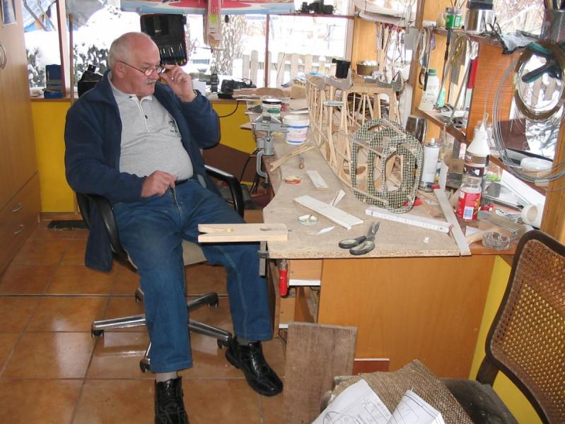

  13. Następne zdjęcia z budowy RWD5 trochę historji.Na jednym zdjęciu znany modelarz , nieżyjący, ceniony, gumówkarz, kolekaga Henryk Kucharski z Inowrocławia , zwizytą umnie. Pozdrowienia Czesław z Kruszwicy.

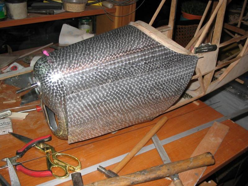

  14. Andrzejku Ty też to robisz,z tym że ja mam dużo czasu, pozdrawiam Czesław z Kruszwicy.
  15. Chcę pochwalic się wynikami pracy okło 50 godzin, decha przyrzadów,pozostało jeszcze wykonac tarcze i oszklenie. A tak to wygląda już w kabinie modelu. Mam też wykonane drzwi,pozdrawiam Czesław z Kruszwicy.

  17. Marku Ty nazywasz to bałaganikiem, lecz moja żona nazywa to BURDLEM , zapraszam zawsze do odwiedzin Czesław.

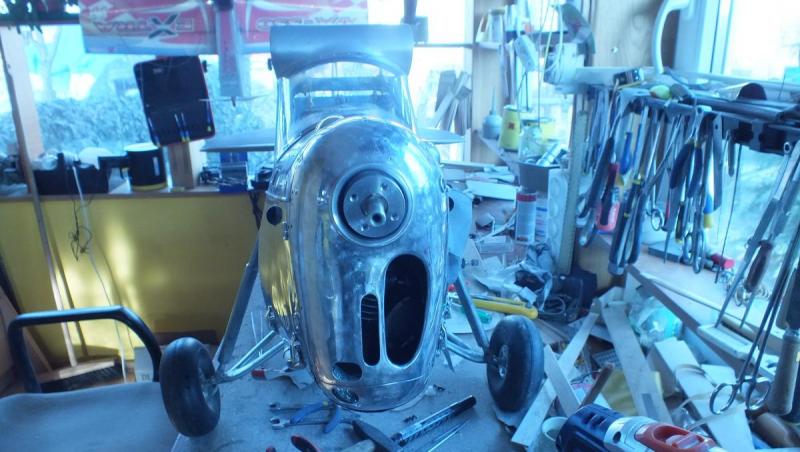

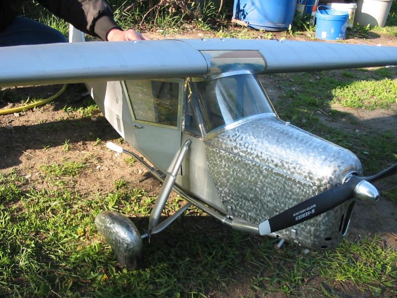

  18. Chcę pokazac jakie zmiany nastąpiły po dłuszej przerwie, maska zmieniła swój wygłąd na lepsze ,będą dwa wydechy jak w samolocie.Taki efekt mogłem osiągnąc po wykonaniu tłumika własnej konstrukcji ,silnik z tym tłumikiem już pracował jest ok. Zabrałem się do dalszej budowy zrobłem drzwi montując nity oraz wykonałem wytłoczki lewej strony drzwi z blachy aluminiowej.Potrudziłem się wykonac zamki typu potent YETI niech będzie akcent polski. Samolot tak ma,Klamki są od wewnątrz wykonałem je mtodą odlewania wygłądają orginalnie.Zamek funkcjonuje tak jak orginał otwieram z zewnątrz oraz wewnątrz klamką.Wsród załączonych zdjęc jest jedno z wnętrza salotu.Pan Henryk S budujący ostatnio RWD był u mnie na kontroli mojej budowy .Opłutniony mam też statecznik poziomy oraz serwa wysokości połaczyłem popychaczami z rurek węglowych. Tyle na dzisiaj pozdrawiam Czesław z Kruszwicy.
  19. Po konfrontacji z kolegami na forum ,podjąłem decyzje zaklejenia otworu dla tłumika w masce widocznej na fotografi i wykonania nowego tłumika własnej konstrukcji ze stali nierdzewnej spawałem srebrem.Kolega Henryk S krytycznie ocenił dziury w masce ,postanowiłem wydech wyprowadzic tak jak ma samolot.Warta było posłuchac profesora modelarstwa efekt piękny dam póżniej fotograwfie, Tłumik przeszedł próby wydaje się nieco cichszy jak orginalny,dokończyłem [GRILA] wlot powietrza oraz częsciow wykonałem drzwi bagażnika, oraz zawias który musi pasowawac rozmiarem, tłumik spawał zaprzyjażmiony kolega Grzesiu,to jest tyle na dzisiaj.Pzdrawiam Czesław z Kruszwicy.

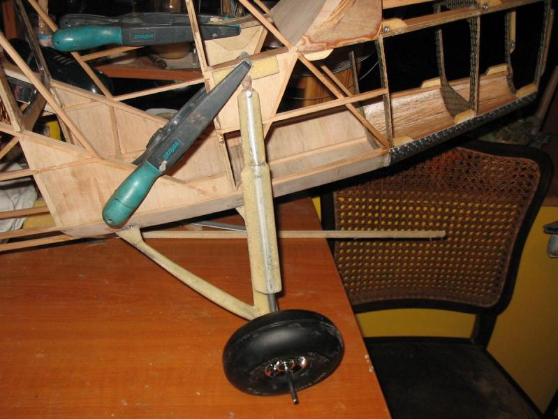

  21. To jest mój dalszy postęp w pracy ,maska zaczyna nabjerac wyglądu ,Lamelki żaluzji wykonałem z drewna samba, element centralny toczyłem z duralu .Pozdrawiam Czesław z Kruszwicy.
  22. Problem nitów jest już za mną ,zastosowałe nity aluminiowe uzyłem na maskę około600 nitów pzdrawiam Czesław.

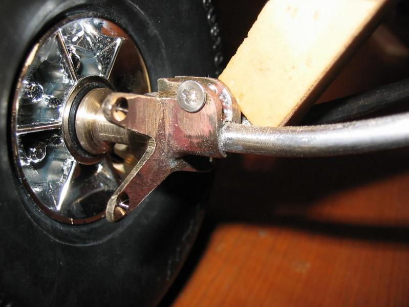

  25. Henryku 2,5mm też są zaduże powinny byc 2mm łeb to byłoby okej. Amortyzacja w modelu ma taką samą konstrukcje jak w samolocie lecz wydłużyłem sznur omortyzujący [gumowy],dało to wiekszy skok goleni.
