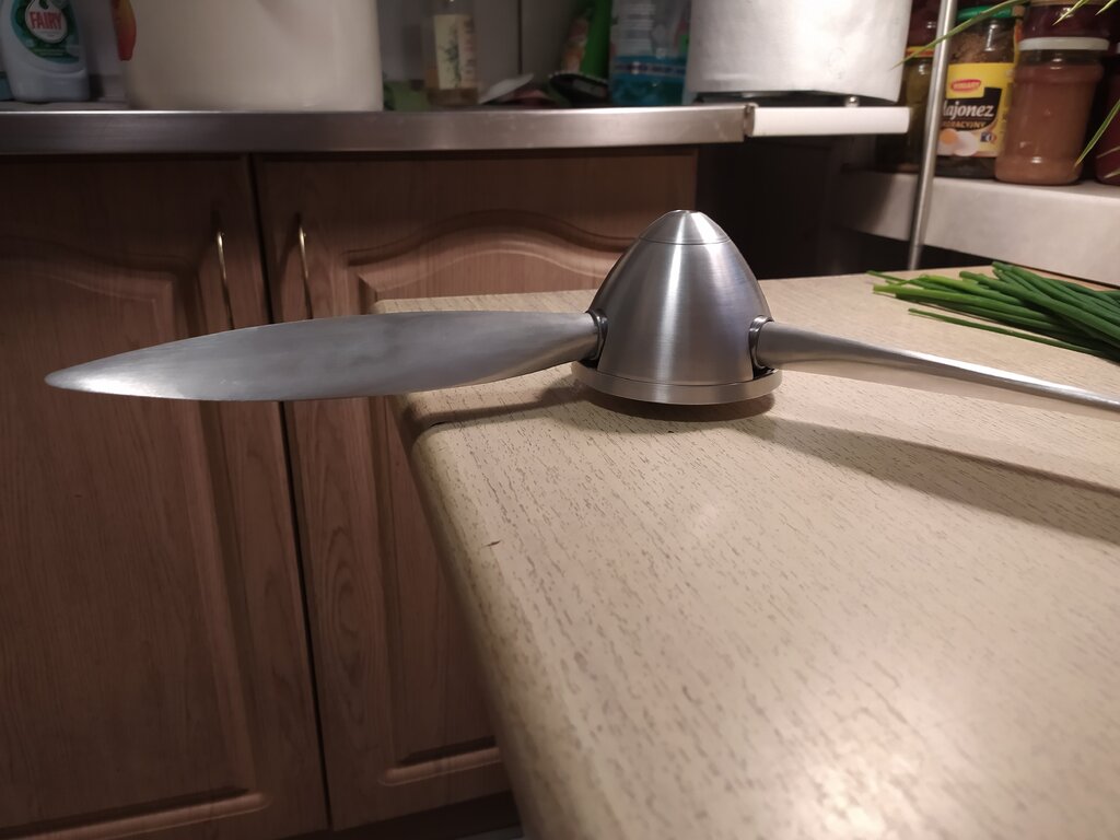

Zgadzam się. Tak jak wcześniej pisałem jest to śmigło redukcyjne. Do latania będzie drewniane z lekkim kołpakiem z laminatu celem redukcji wagi Swoją drogą nawet gdybym chciał to yak1b miał silnik i śmigło prawo obrotowe a os max chodzi w lewo... -

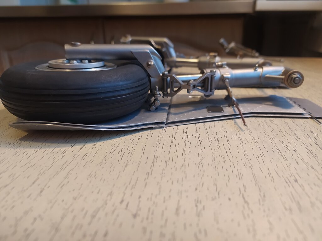

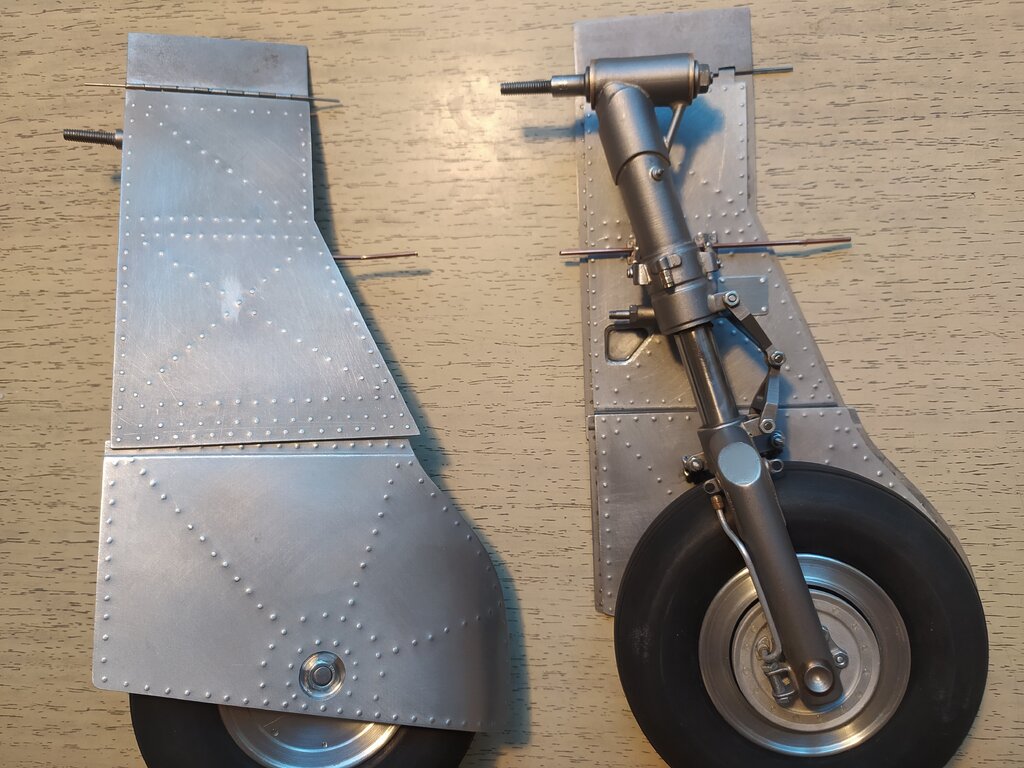

Staram się żeby wyszło jak najlżej. Wszystkie elementy z nierdzewki i większość w podwoziu ma ściankę 0.5mm. jak wyjdzie się okaże. Chciałbym nie przekroczyć 4.5 kg. Takie założenie, ale różnie bywa, zwłaszcza w makietach Jak pisałem model będzie w skali 1:6 co daje ok 160cm rozpiętości. To nie będzie wielki samolot -

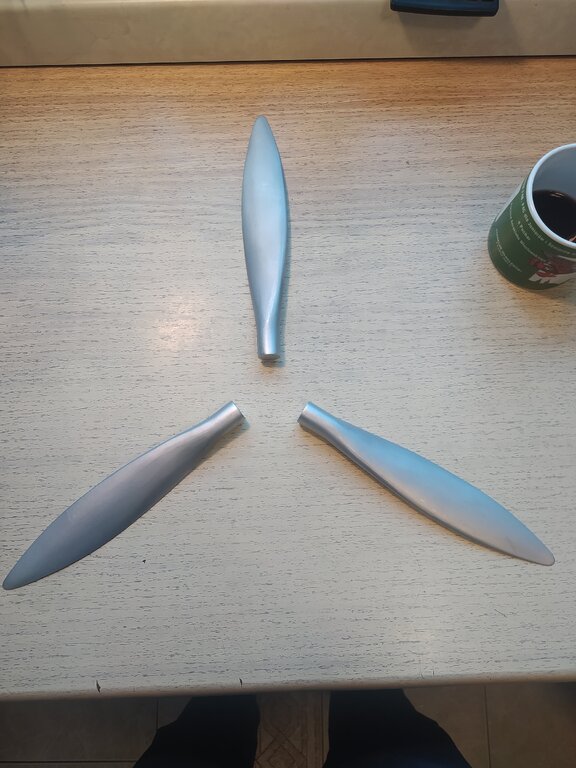

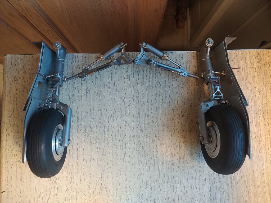

Co do reszty projektu to tak jak pisałem, teraz latem zajmuje się metalową drobnicą, a konstrukcję będę budował zimą gdy będzie dużo wolnego czasu. Na tą chwilę mam jeszcze podwozie chowane pneumatycznie, już dopracowane i działające. Jeśli ktoś byłby zainteresowany,to w miarę możliwości mogę zrobić małą relację z budowy... Śmigło redukcyjne postanowiłem zrobić z litego aluminium gdyż po pomalowaniu chciałem wyszkiełkować krawędzie natarcia żeby nadać realistycznych śladów zużycia... Zobaczymy jak to wyjdzie... Dalej proszę kolegów i swoje opinie na temat tego zbiornika. Przypominam również że model ma latać na radio i na uwięzi... Z góry dziękuję za wszelkie sugestie... Cała ta drobnicą idzie jak krew z nosa. Od stycznia udało mi się wykonać jedynie tyle. -

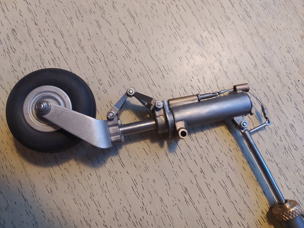

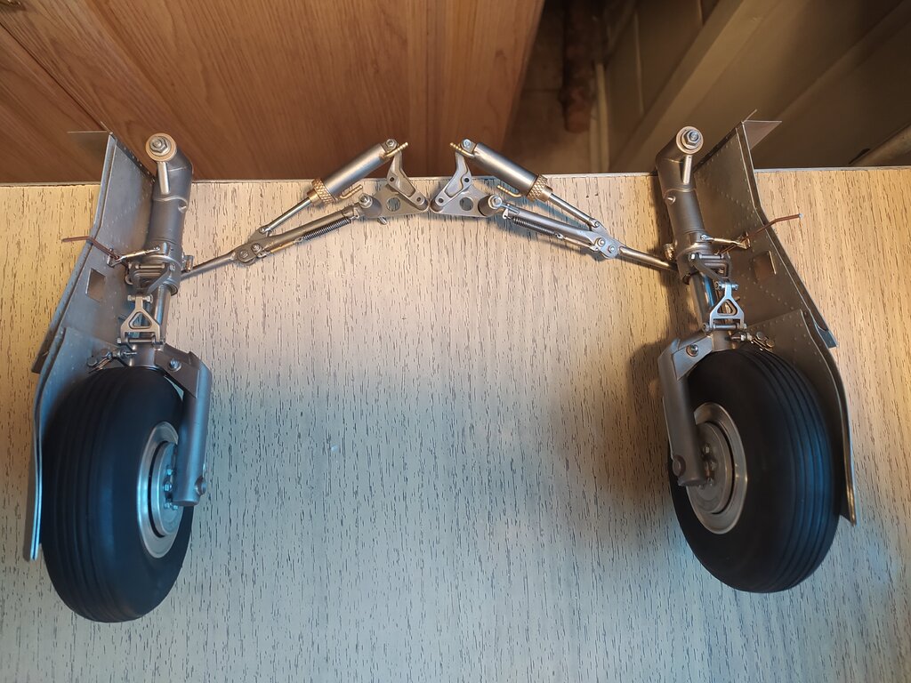

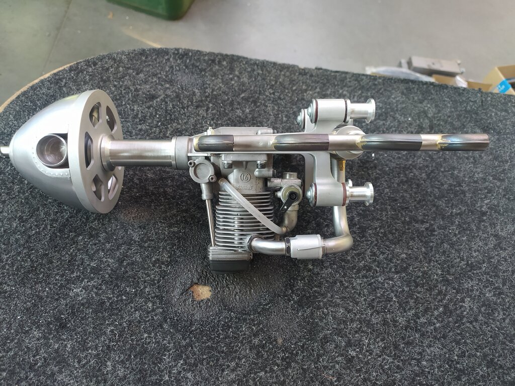

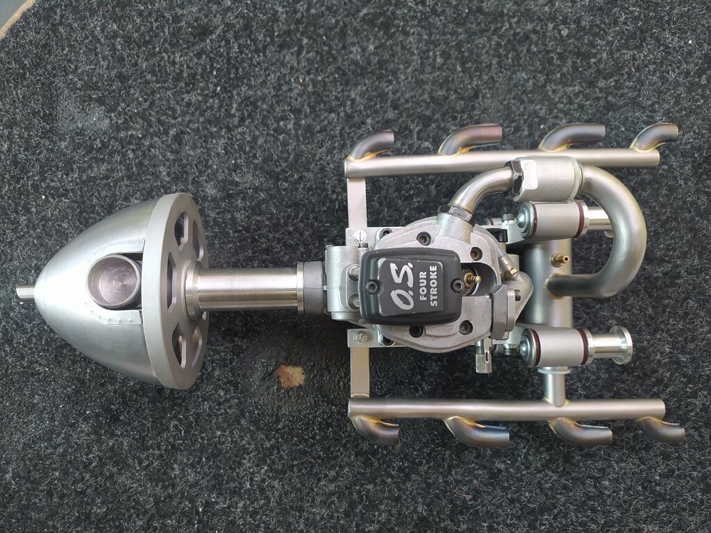

Produkcja żelastwa, ciąg dalszy. Podwozie składane pneumatycznie już gotowe, nadszedł czas na silnik i jego modyfikacje. Wydech wykonany z rur nierdzewnych przetaczanych do ścianki 0.5mm końcówki wydechu że zwykłej blachy 0.5mm składane z dwóch połówek celem uzyskania charakterystycznego garba. Całość lutowaną ma srebro i okopcona palnikiem. Czekam teraz na korozję na końcówkach... Przedłużona piasta żeby wszystko ładnie schować. Kołpak i śmigło redukcyjne... Model ma być hybrydą na radio i na uwięzi. Zastanawiam się teraz nad zbiornikiem. I tu pytanie do kolegów modelaży, czy zbiornik z przodu silnika w kształcie pierścienia nakładany na piastę to dobry pomysł? Z obliczeń wychodzi mi jakieś 350ml. Co o tym myślicie?

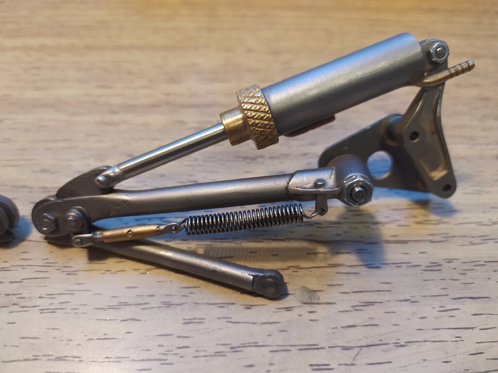

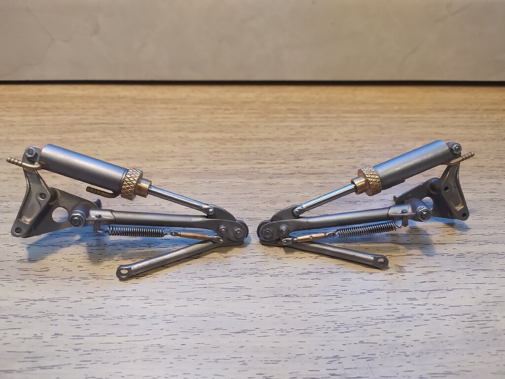

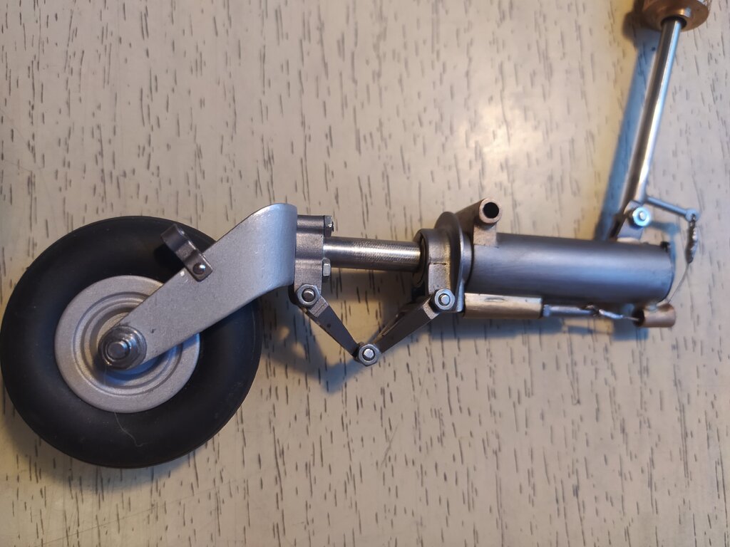

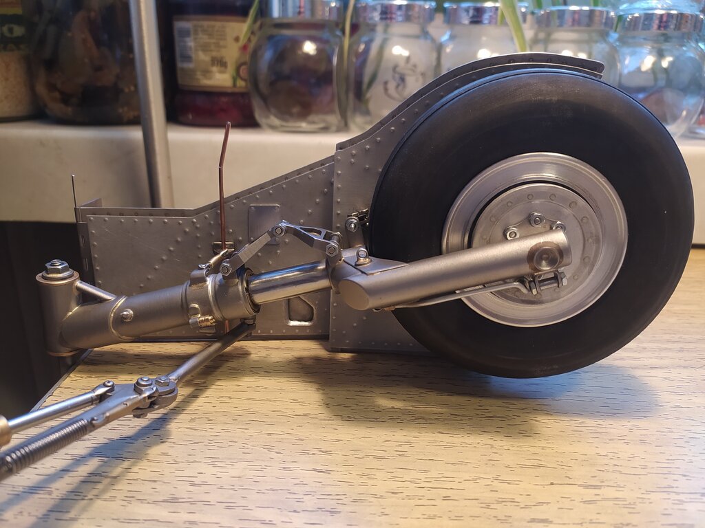

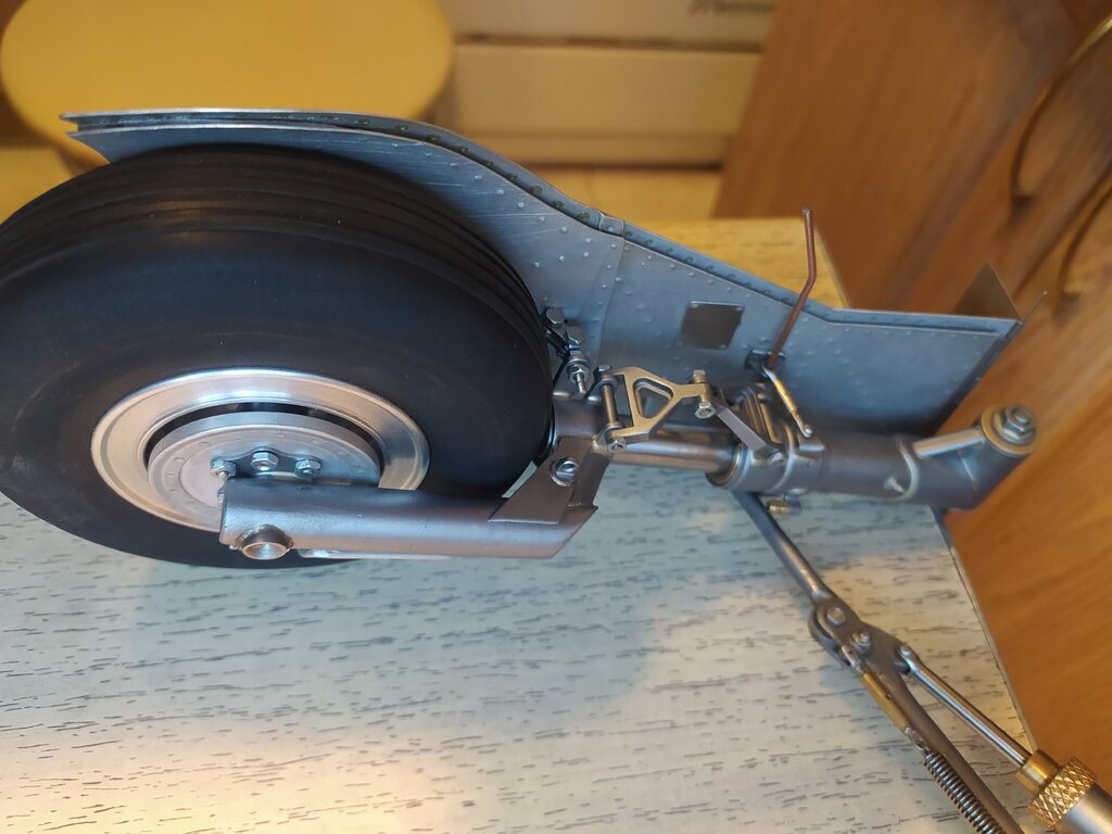

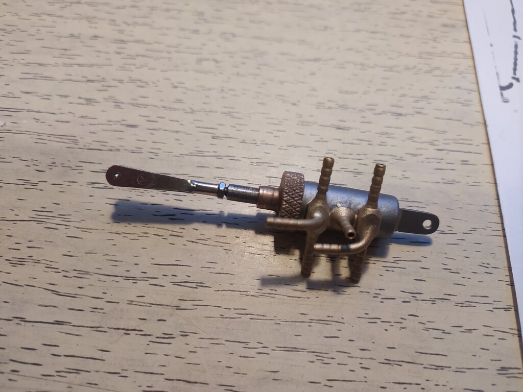

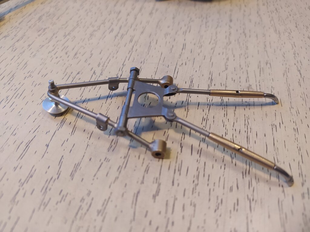

Oczywiście że chowane. Siłowniki już zrobiłem, są na zdjęciu. Działają. W podwoziu głównym zastosowane zamki, jak w oryginale. Jeszcze tylko zbiornik z zaworkiem i próby całości. Zależy mi na niesymetrycznym powolnym otwarciu dla tego z jednej strony zrobiłem przekrój otworka 0.8, a z drugiej 1 mm. Niebawem zepnę to w człość i zobaczymy Widziałem wiele modeli i żadko podobało mi się jak to podwozie się składa, dla tego chcę wypróbować takie rozwiązanie. Główne chodzi o realizm. Jak się przyjrzeć samolotom to podwozie składa się powoli i żadko symetryczne.
