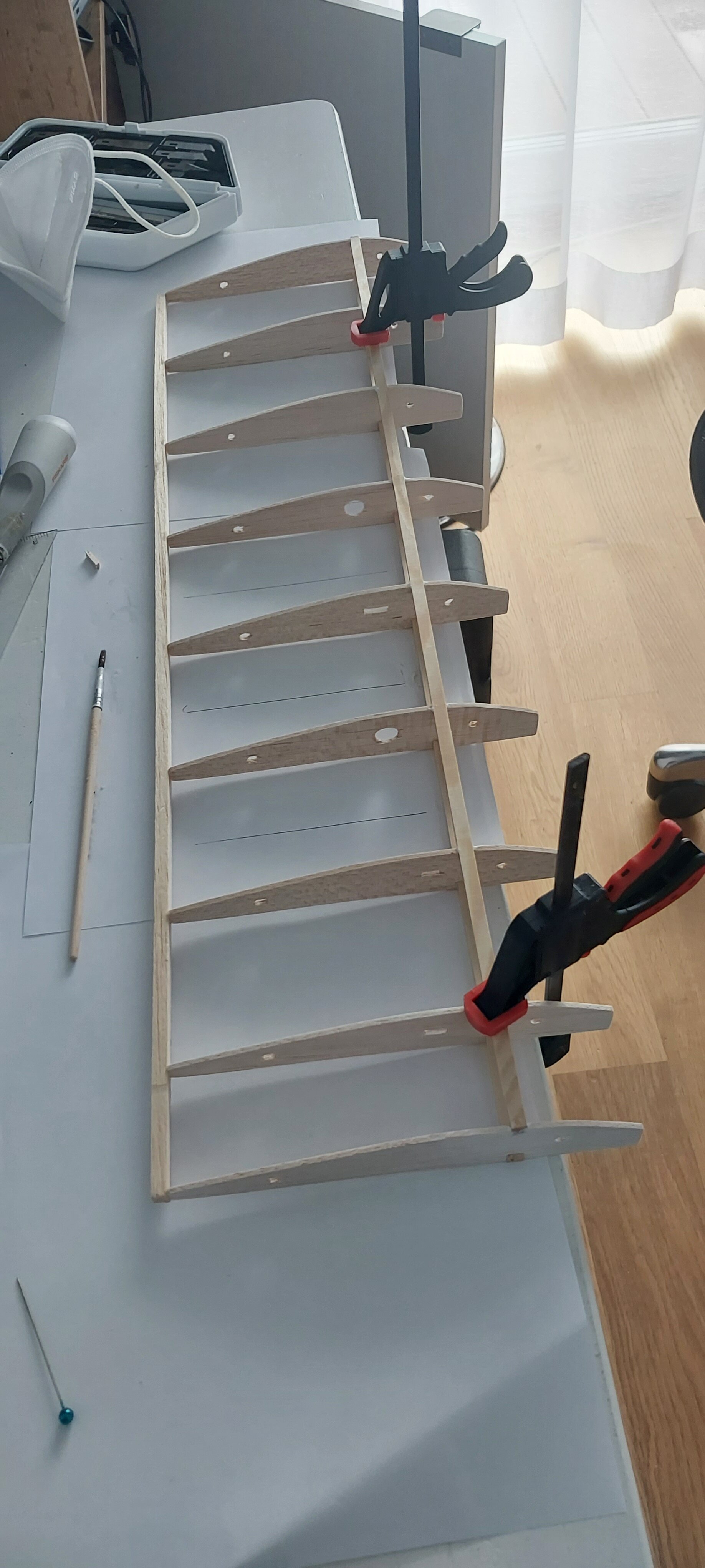

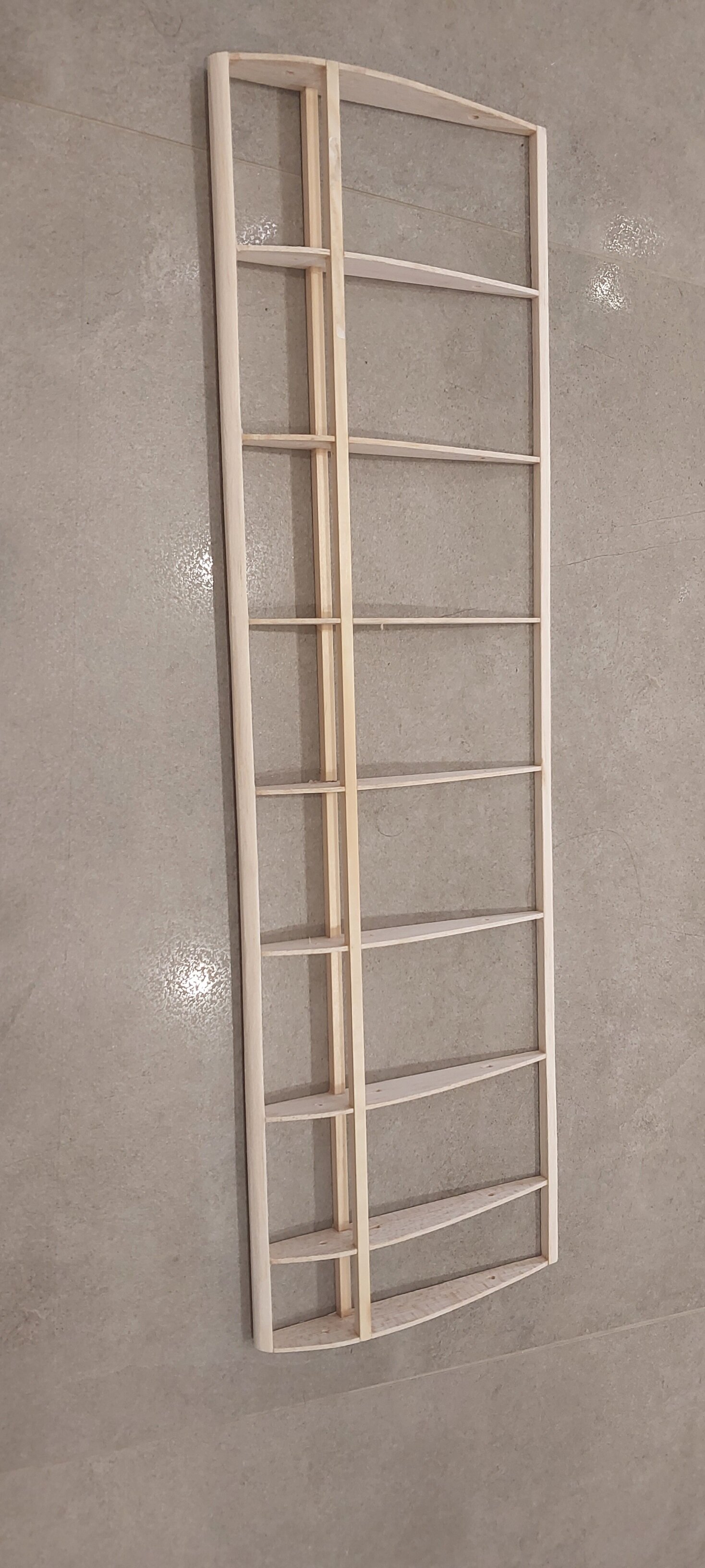

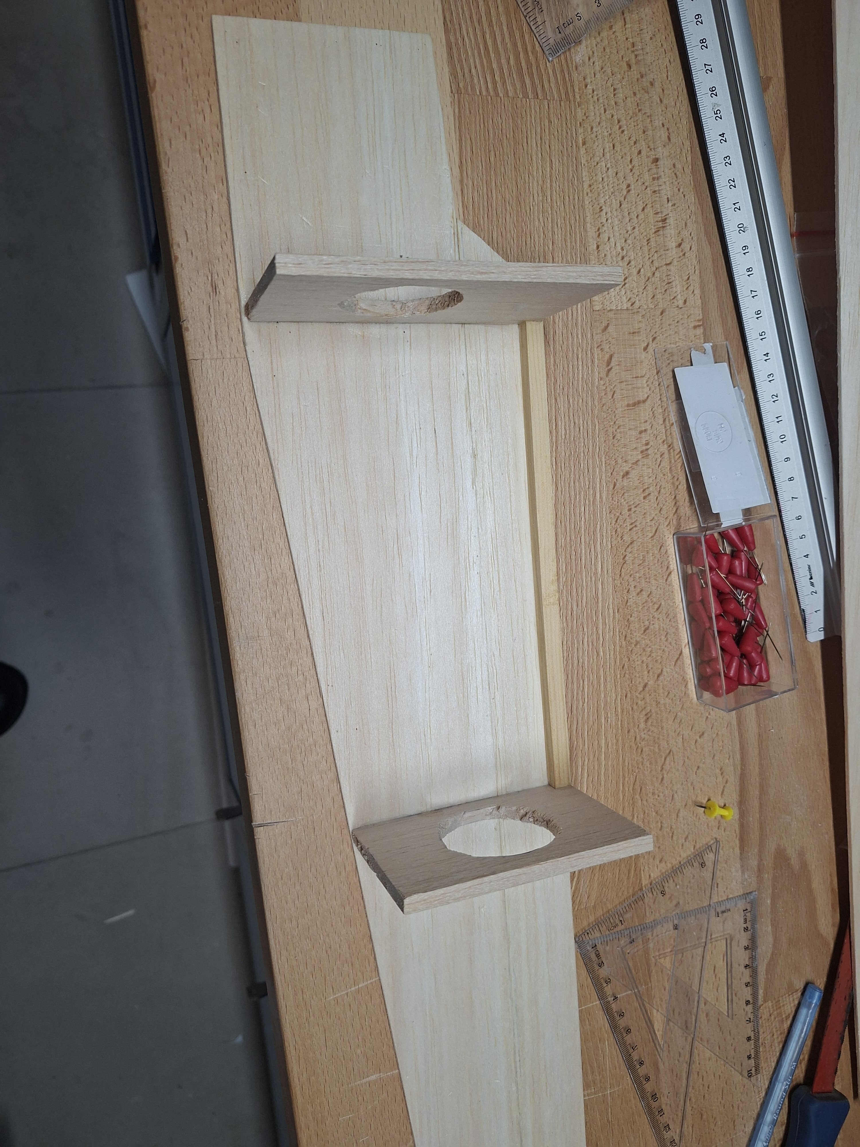

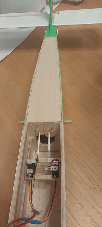

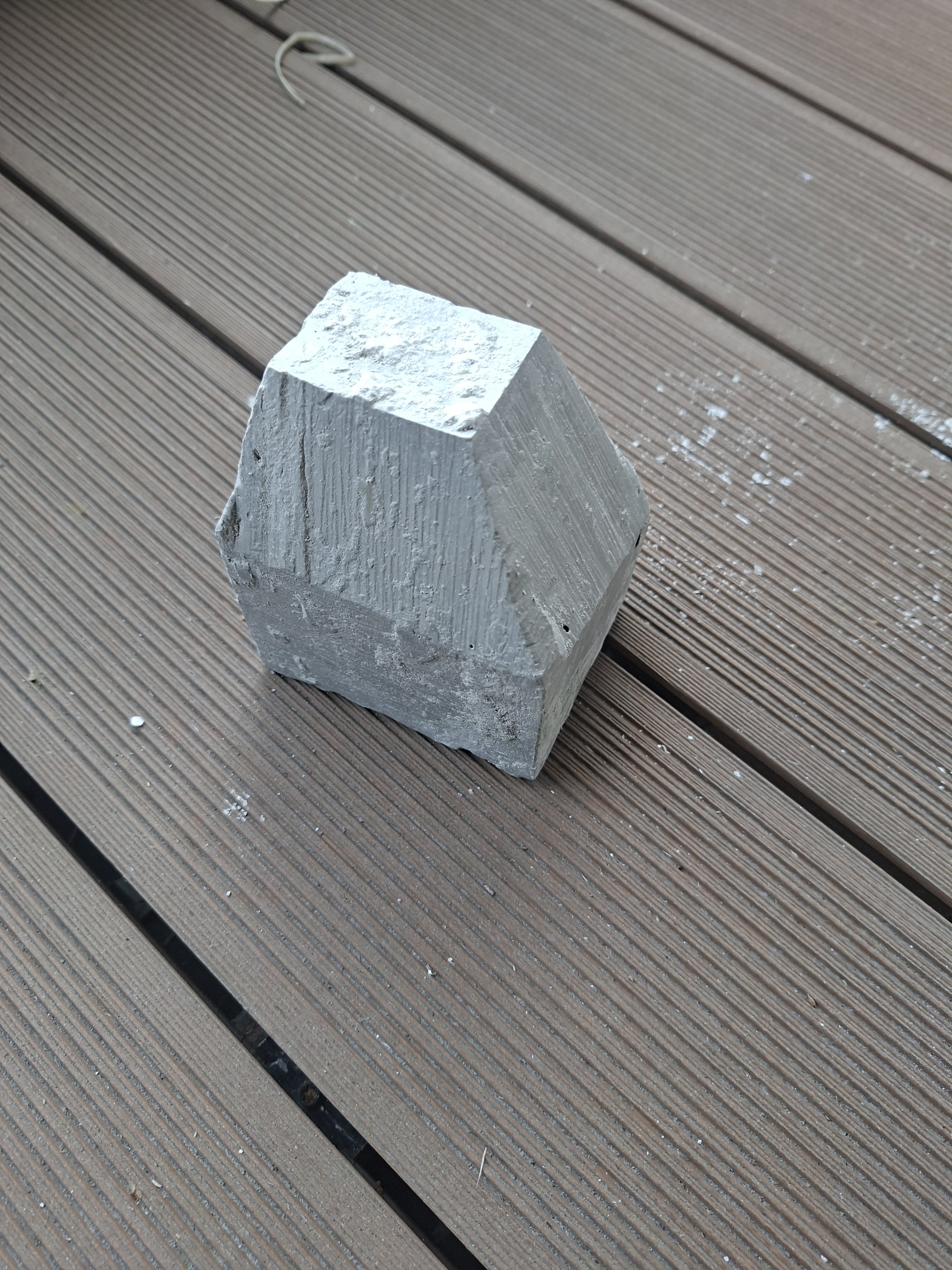

  9. Zrobilem inny domek takie cos co mialo byc puzzlami
  10. Dobra seagull polecial to mnie jakos podnisolo na duchu ze mam jakies kompetencje zeby skonczyc ten model a wiec zbudowalem "domek" i poprawilem bowdeny Przykrece go na jedna srube do wregi i podczas przykrecania go tez wkleje taka mieszanka mial byc na sruby ale zapomnialem ze tam ida belki... ;( Jeszcze przy klejeniu dam przy bokach takie listwy wzmacniajace i bedzie dobrze chyba ?

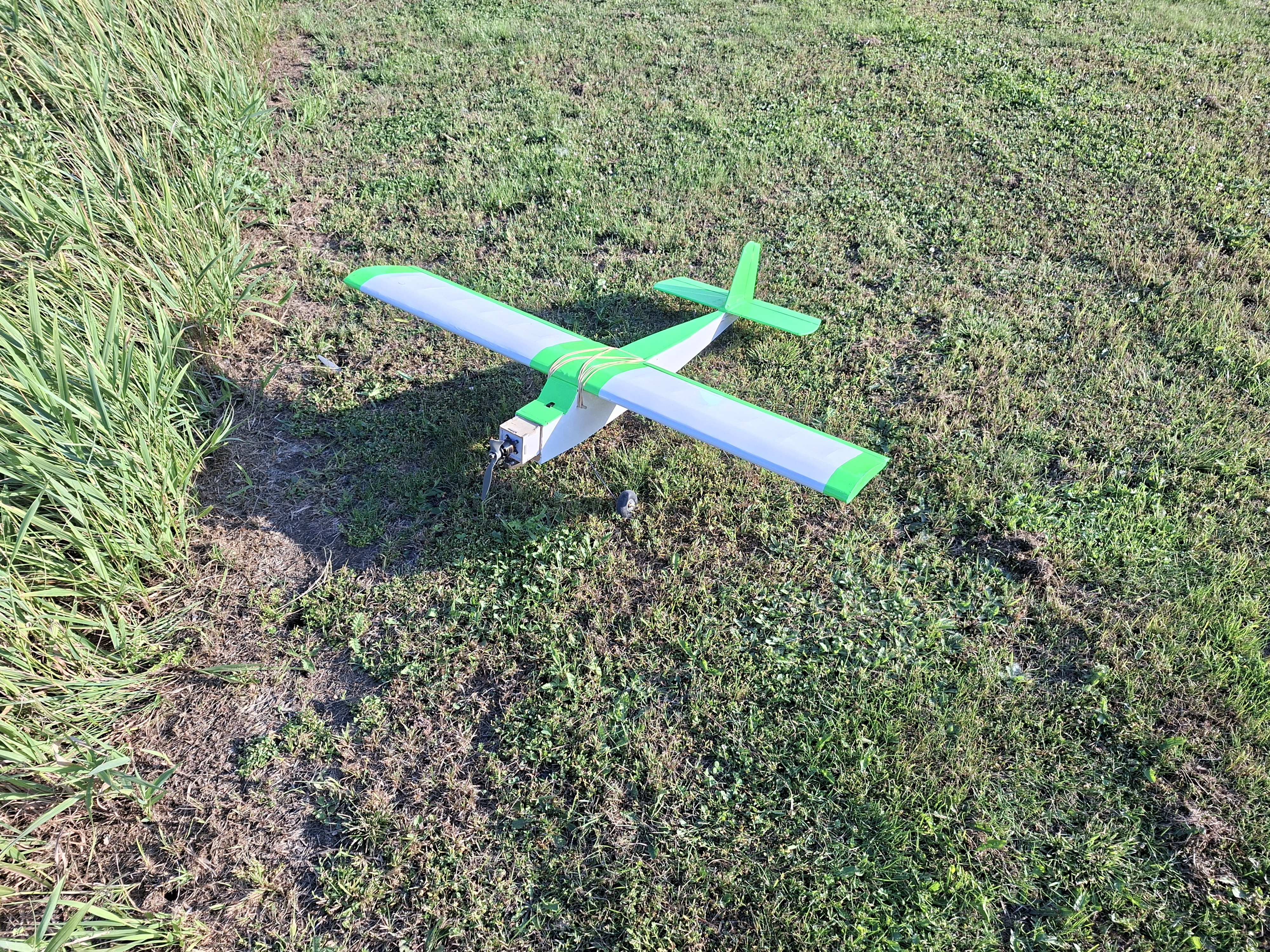

  11. Wsumie to przywiozlem go na lotnisko a Pan Mirosław go oglądnoł i odpalił ale z czego widzialem to poprostu trzeba bylo dokladnie rozprowadzic paliwo w srodku wtedy lepiej chodzil i został dotarty wyregulowany i poleciał
  12. W niedziele odbyl sie oblot modelu dzieki pomocy Pana Mirosława a sam silnik działa poprawnie a model wyladowal bezpiecznie

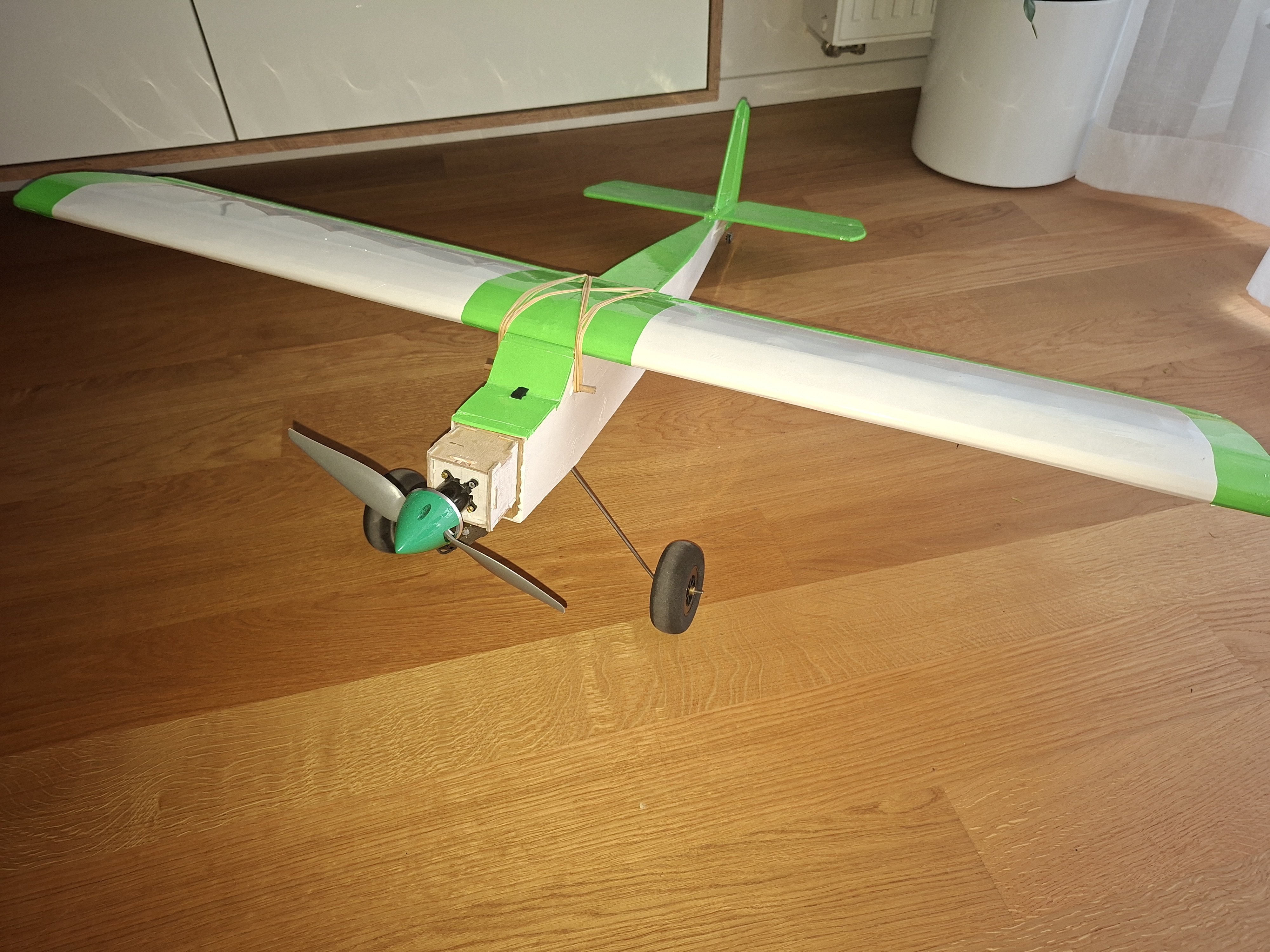

    Dziś 15.03.2026 oficjalnie do floty wszedl nowy nabytek seagull jumper 25 z os max 35ax

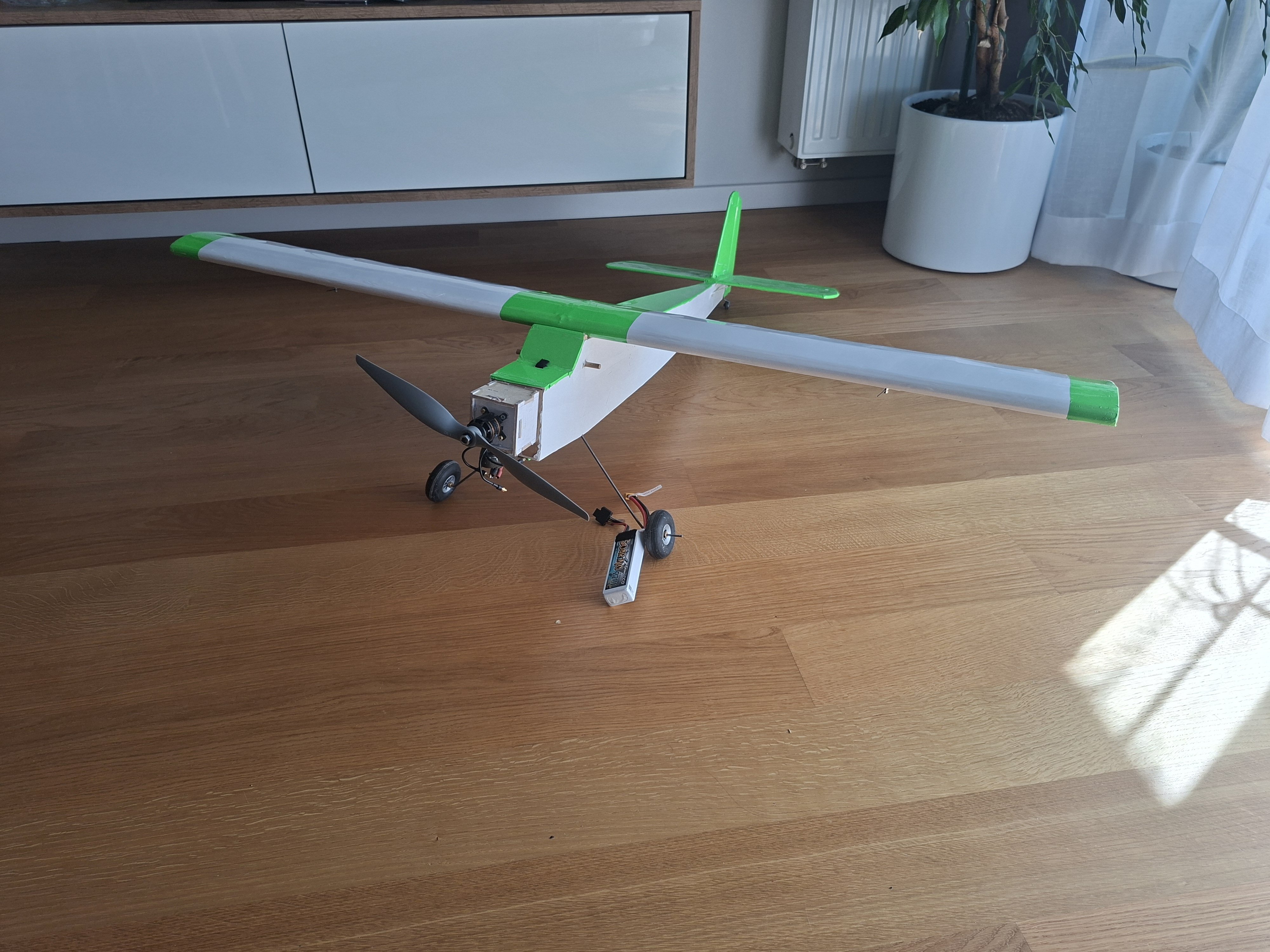

  18. Ojć chyba wiem co jest przyczyna tego odkrecania sie... ja smigla nie wsuwam na wał tylko zakrecam tak jak nakretke tzn nje da sie go wsunac tyljo da sie je nakrecic i przez to ze silnik sie kreci w lewo patrzac od strony smigla to smiglo sie odkreca I teraz co? Nowe smiglo czy wiertarka moze poszerzyc lekko?
  19. To jakies dobre informacje
  20. A czy moze to byc uszkodzenie mechaniczne? Czy moge jakos bez smigla go zalac paliwem i patrzec czy lepiej chodzi?
  21. Napewno APC ale nie wiem czy E pewnie tak Tak jest to E
  22. Dotykalem tylko igle wysokich obrotow 2 pelne obroty od zamkniecia Do spalin chyba
  23. Wczesniej bylo tak zaczynajac od rzeczy blizej tloka 1 czesc kolpaka ,smiglo ,podkladka nakretka 2 czesc kolpaka Ma takie jakies

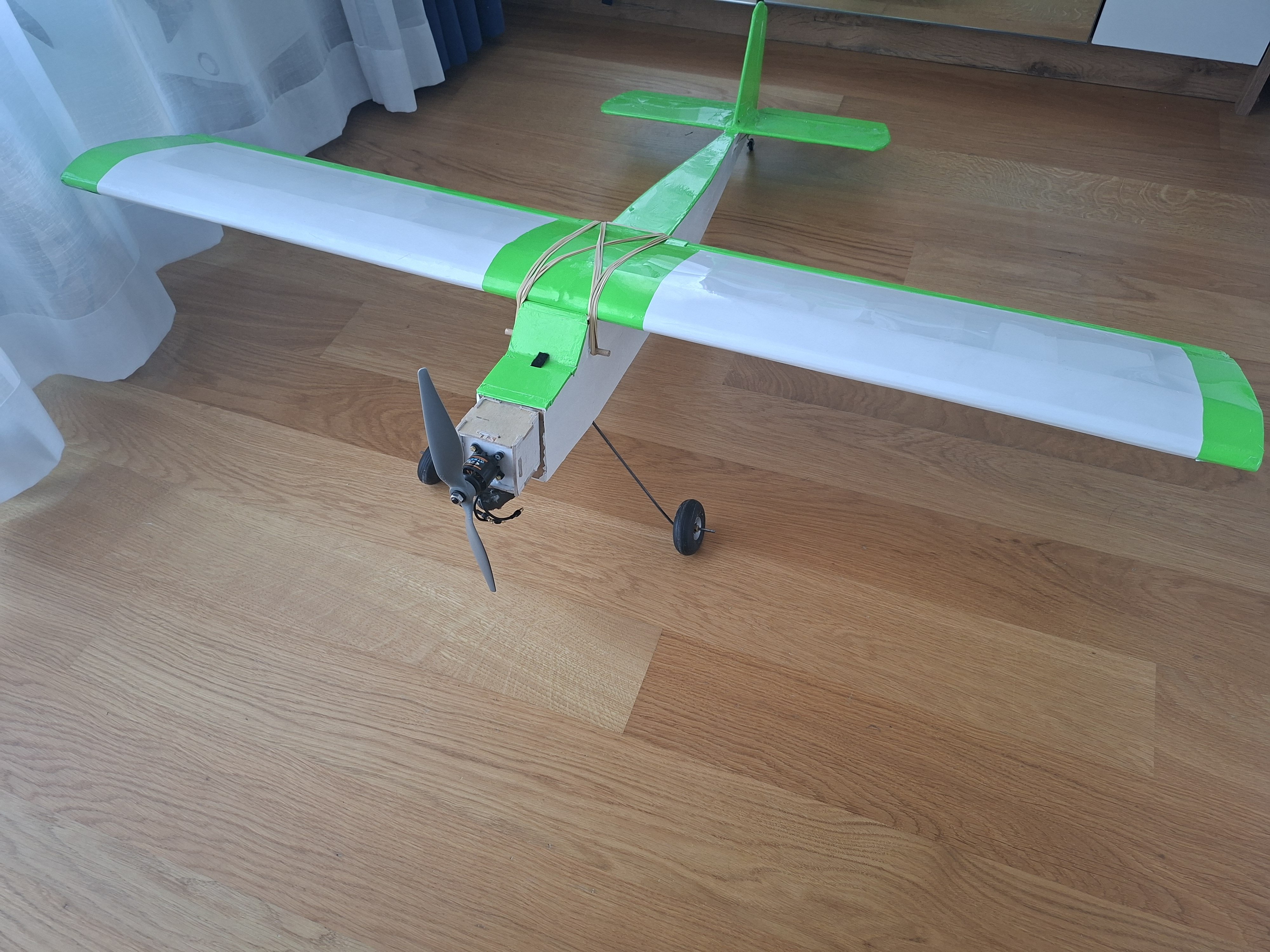

  24. Smiglo 10x6 ,mam kołpak ,paliwo 5% nitro 18%olej reszta metanol, świece z bateria w raczce, śmigło odkręca sie podczas gdy silk sie wlaczy i po chwili zaczyna strzelac jakos dziwnie w tym smigle i sie ono odkreca , cylinder w gore a mam zrobione to tak ze jest silnik przykrecony do deski debowej 2,5cm za nim mam przykrecony styropian i wbity w ten styropian popychacz do przepustnicy bak paliwa lezy za silnikiem przed styropianem i jest on dobrze wypoziomowany bo paliwo dobrze sie zasysa i nie cofa w przewodach Zdj po zlozeniu silnika Mam zdj ale tu kombinowalem z ustawieniem smigla i juz nie odpalalem tylko tak patrzylem wiec nie nie zakladam go tak do odpalania
