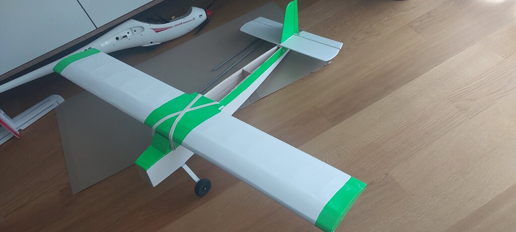

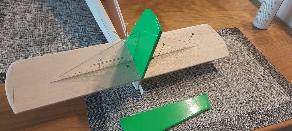

  1. Ogon skonczony wiec tylko zalozyc silnik, regulator, baterie, odbiornik, maske i w góre! Domek silnika powstanie v2 bo nie dokonca mi sie on podoba Bowdeny tez zostaly poprawione

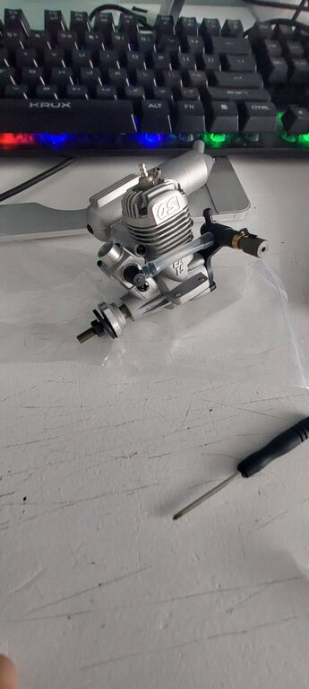

  6. Ja mam silnik na przelaniu dymi dosyc i tak latam. A paliwo mam model technic 5% nitro i 18% olej syntetyczny reszta metanol. Po lataniu do gaznika daje trch oleju after run i przekrecam kilka razy smiglo. I tak uzywam ten silnik A tu film jak dymi 20260321_181912_1_1.mp4

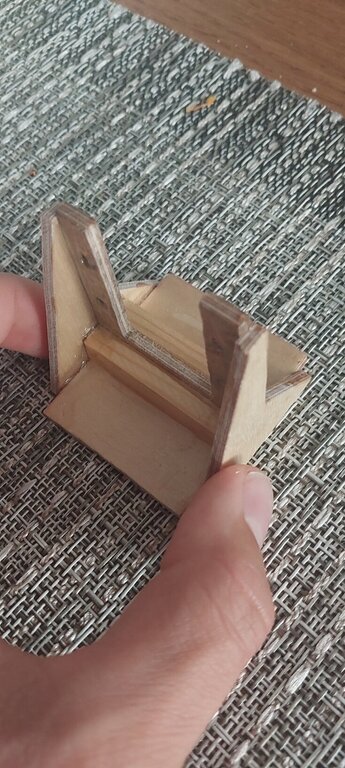

  10. Zrobilem inny domek takie cos co mialo byc puzzlami
  11. Dobra seagull polecial to mnie jakos podnisolo na duchu ze mam jakies kompetencje zeby skonczyc ten model a wiec zbudowalem "domek" i poprawilem bowdeny Przykrece go na jedna srube do wregi i podczas przykrecania go tez wkleje taka mieszanka mial byc na sruby ale zapomnialem ze tam ida belki... ;( Jeszcze przy klejeniu dam przy bokach takie listwy wzmacniajace i bedzie dobrze chyba ?
  12. Wsumie to przywiozlem go na lotnisko a Pan Mirosław go oglądnoł i odpalił ale z czego widzialem to poprostu trzeba bylo dokladnie rozprowadzic paliwo w srodku wtedy lepiej chodzil i został dotarty wyregulowany i poleciał
  13. W niedziele odbyl sie oblot modelu dzieki pomocy Pana Mirosława a sam silnik działa poprawnie a model wyladowal bezpiecznie

    Dziś 15.03.2026 oficjalnie do floty wszedl nowy nabytek seagull jumper 25 z os max 35ax

  19. Ojć chyba wiem co jest przyczyna tego odkrecania sie... ja smigla nie wsuwam na wał tylko zakrecam tak jak nakretke tzn nje da sie go wsunac tyljo da sie je nakrecic i przez to ze silnik sie kreci w lewo patrzac od strony smigla to smiglo sie odkreca I teraz co? Nowe smiglo czy wiertarka moze poszerzyc lekko?
