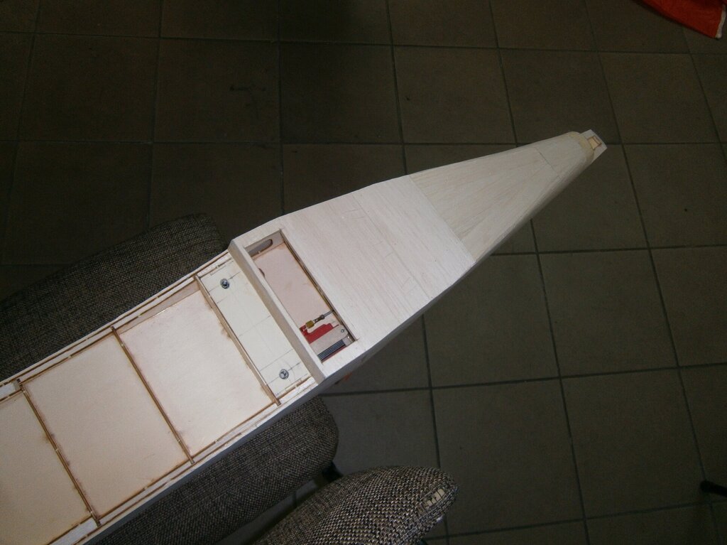

    Racek R7 2m

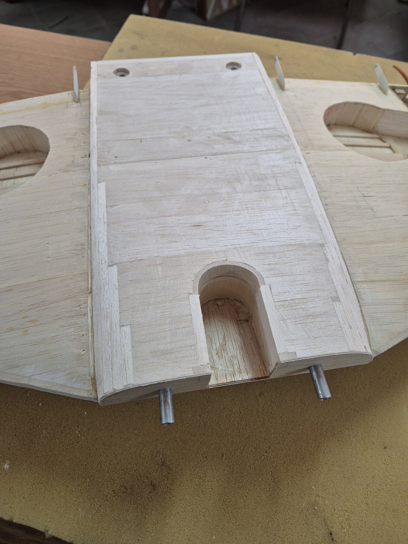

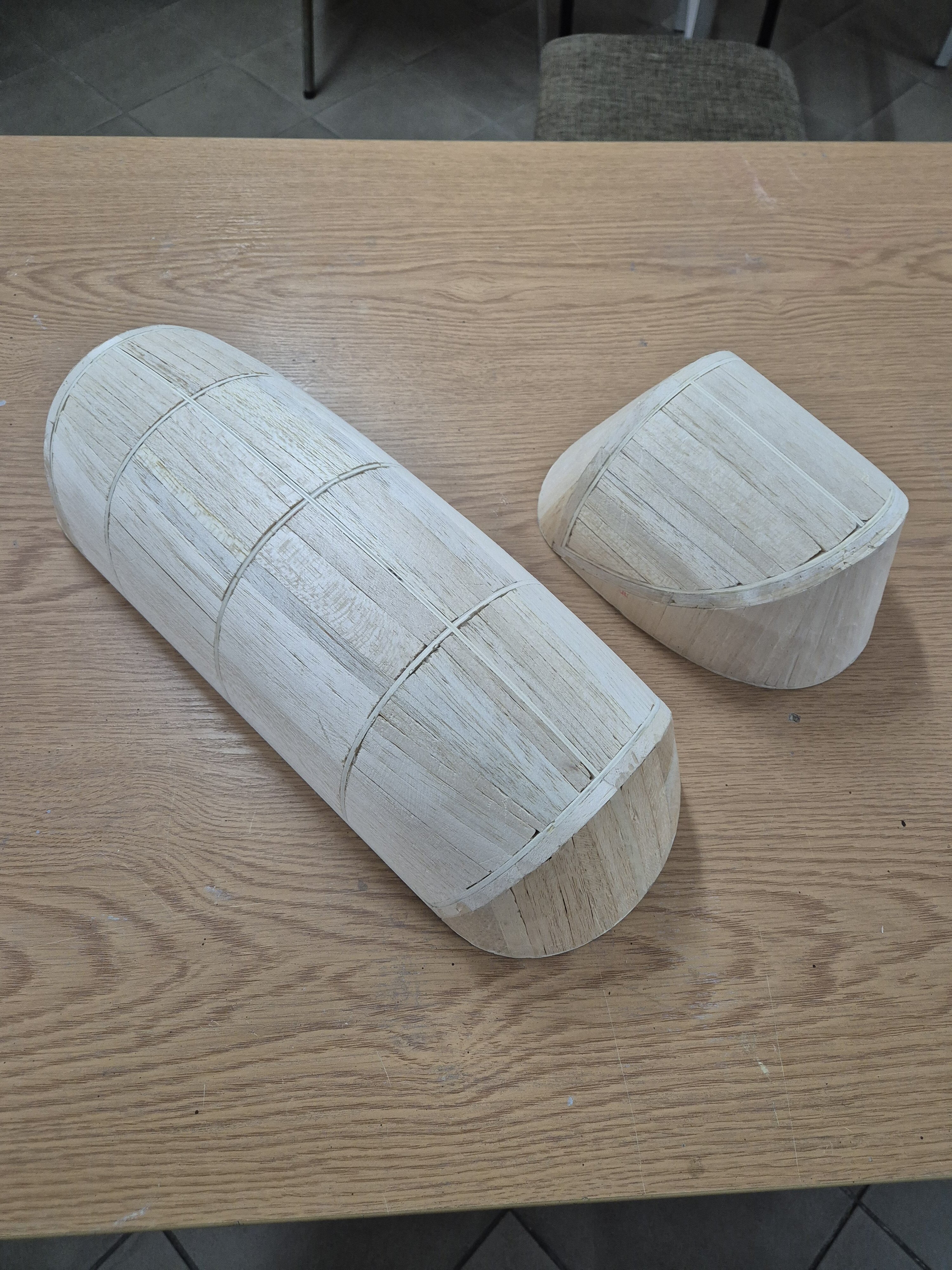

    Zbiornik paliwa dostał siedzonko i swoje miejsce w kadłubie

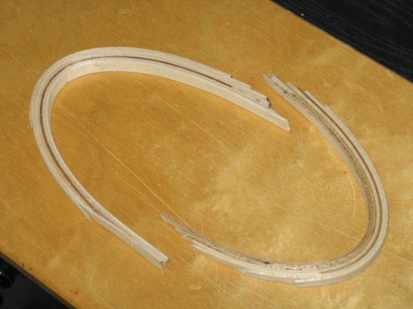

    Tam jest łuk zrobiony i ciężko wygiąć deskę wzdłuż włókien. Na zdjęciach tego tak nie widać tak więc celowy zabieg😁

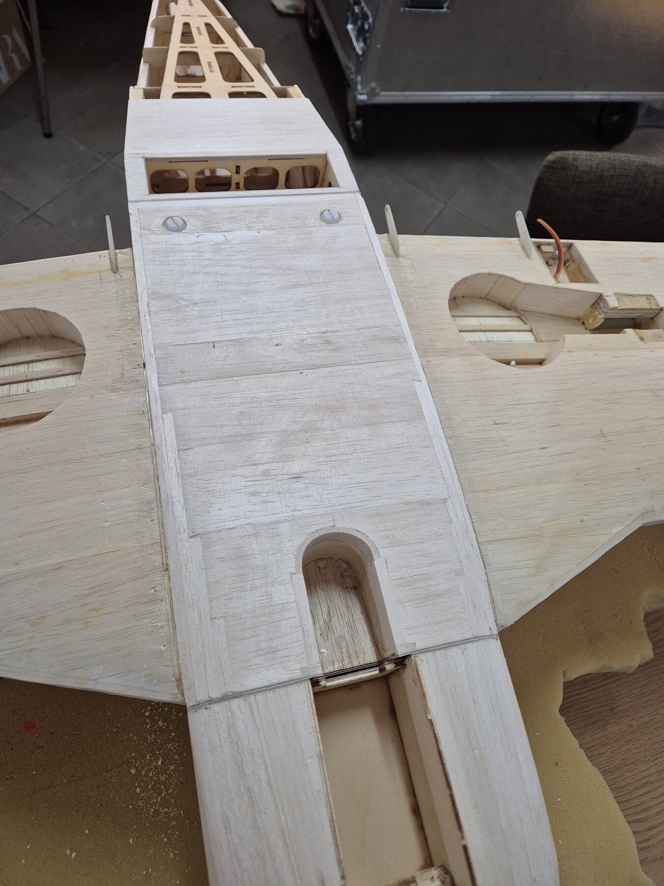

    Powoli towaru na modelu przybywa😀

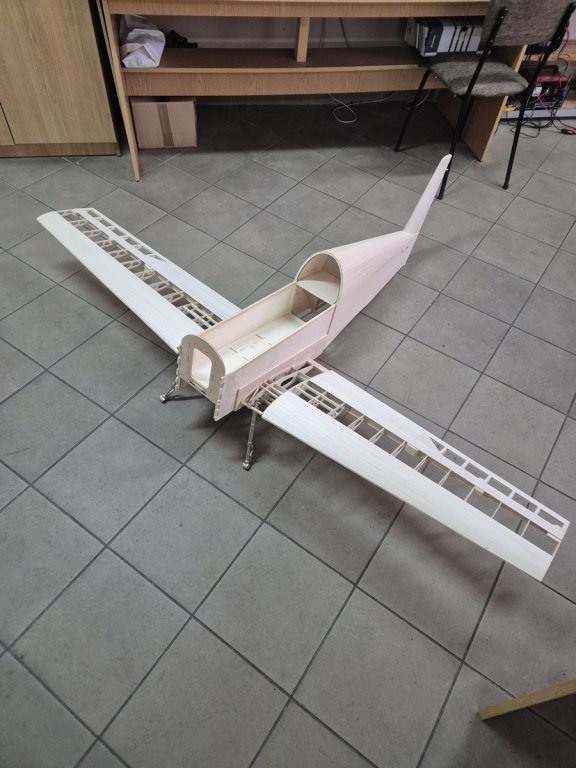

    Roboty przy Racku idą powoli naprzód. Kółko ogonowe w produkcji zamontowane koła główne dostały właściwy kąt i nie odmówiłem sobie montażu w całość

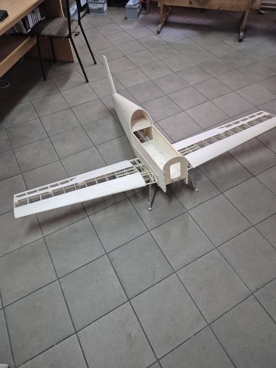

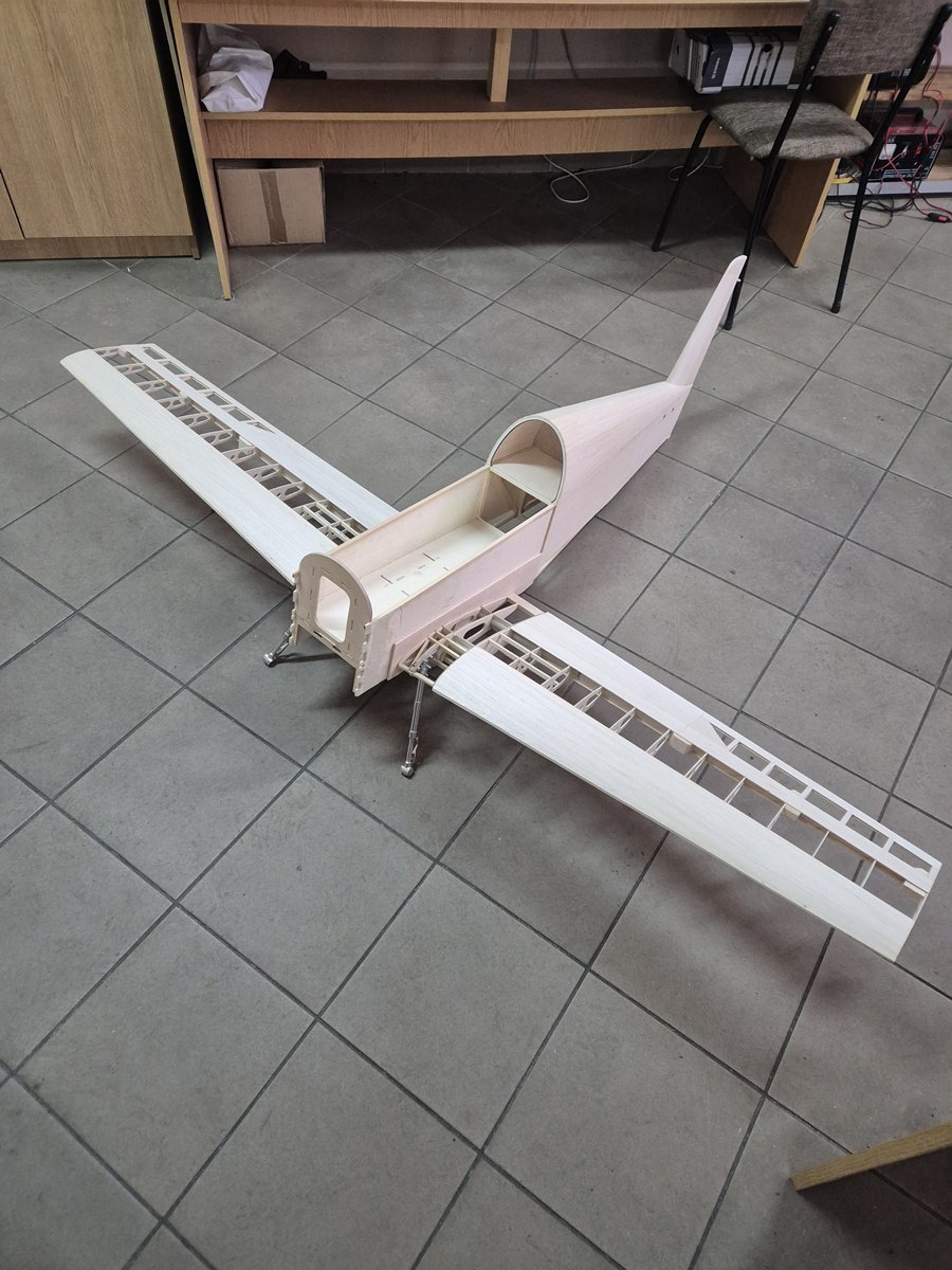

    Podwozie główne wstępnie zamocowane

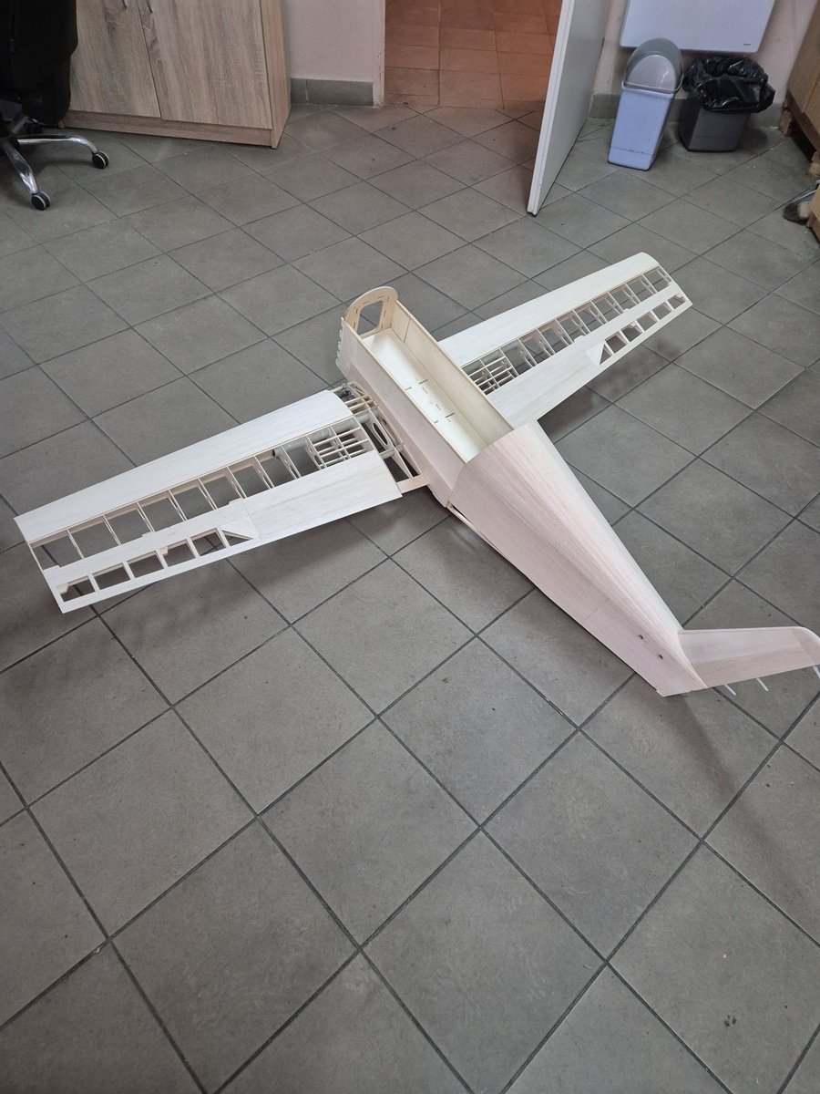

    Braki w dokumentacji.....😁 Po wklejeniu rur laminatowych przyszedł czas na kesony. Po przyklejeniu dolnego kesonu płat nie jest jeszcze za sztywny. Przypiąłem połówkę płata do deski montażowej ( i tu dwie wersje przypięcia, jedna szpilkami do deski za stopki żeber- upierdliwa i paluchy bolą i druga za pomocą małych wkrętów i gumek recepturek). Przy tej drugiej mogłem dosyć mocno naciągać gumy bo żebra ma wycięte z lekkiej sklejki 2mm ( by Temu) i są sztywne. Nie wiem jak się balsa zachowa, ale przy odrobinie uważania ta metoda też będzie dobra🙂. Pod krawędź spływu podłożona jest listwa odpowiedniego wymiaru, dzięki temu spływ wyjdzie równiutko ( i tak wyszło w rzeczywistości). Po przyklejeniu i wyschnięciu górnej części kesonu można wykańczać skrzydełko z gwarancją "prostowności"😎.
  14. jędrek
    Racek R7 2m
    OK duże ale powoli😁. Podocinałem rurki laminatowe i rury duralowe i całość złożyłem
