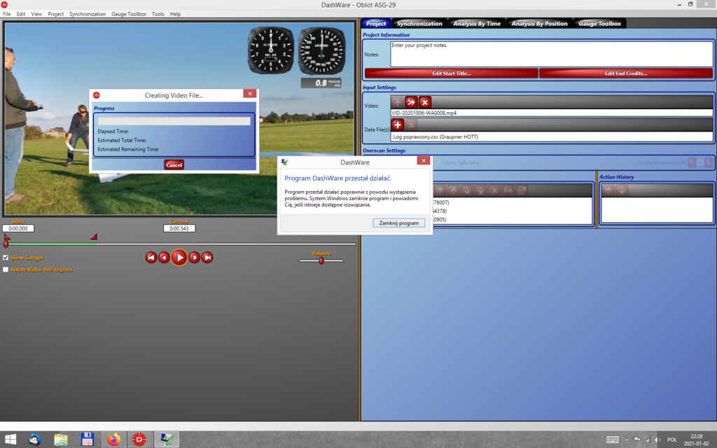

  20. To Twój kolejny strzał w 10! Po zainstalowaniu Visual C++ plik video się wygenerował. Jeszcze raz dzięki!

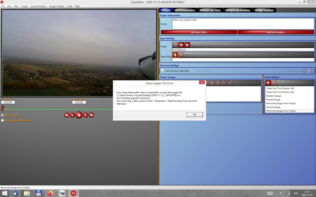

  22. Informuję, że właśnie udało mi się uruchomić zegary . Nie wiem, czy to konieczne, ale w pliku wygenerowanym z Data Explorera pozmieniałem nazwy kolumn żeby nie miały spacji i innego niepotrzebnego tekstu, okroiłem go też tylko do potrzebnych mi informacji. Być może to było zbędne ale w końcu ruszyło. Co do rozjeżdżania się danych to mój pierwszy film jest krótki ok. 1 min i nie zauważyłem narazie żeby coś nie grało. Pytałem o to wario bo w gotowych zegarach oferowanych przez Dashware są fajne analogowe ale wariometr jest tylko w stopach/min. Czarobest jeszcze raz dzięki za pomoc! Kluczową sprawą było stworzenie profilu dla Hott'a i wczytanie tych danych. Z pozostałymi sprawami powinienem sobie poradzić. Pozdrawiam i wszystkiego dobrego w Nowym Roku Marcin
  23. Dzięki za naprowadzenie. Po stworzeniu profilu dla Hott'a już mi błędu nie zgłasza. Teraz jestem na etapie tworzenia graficznego interfejsu. Udało mi się ruszyć wysokościomierz ale pokazuje jakiś głupoty. Muszę chyba jeszcze raz zmapować dane. U mnie w wygenerowanej z Data Explorera tabeli nagłówki są wieloczłonowe np. "Altitude (relativ) [m]" więc nie wiem czy tu nie jest problem. Przy okazji zapytam czy masz analogowy wariometr w m/s? Pozdrawiam Marcin

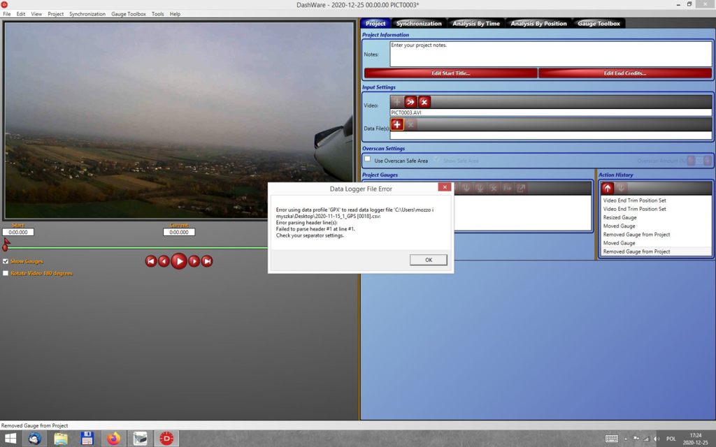

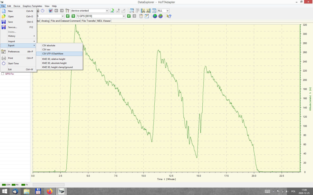

  24. Witam wszystkich. Od pewnego czasu walczę z wgraniem danych telemetrycznych z GPS-u Graupnera do programu Dashware. Po wczytaniu do Data Explorer robię export: Ale w Dashware pojawia się problem bo w trakcie wskazywania pliku z danymi nie występuje profil, który wskazuje na dane pochodzące z Hott Graupnera. Wybierając po kolei inne profile dostaję poniższe komunikaty: albo taki: albo taki: Słaby jestem z angielskiego, ale z tego co rozszyfrowałem z komunikatów to wynika, że problem jest m.in. w układzie kolumn lub rodzaju separatorów. Czy ktoś już to przerabiał? Może ma jakąś przykładową tabelę z danymi, do której mógłbym wstawiać swoje dane z telememetrii? Program ten ma chyba możliwość stworzenia własnego profilu danych telemetrycznych ale nie jestem w stanie go stworzyć, bo cały czas te komunikaty wyskakują. A może wina leży po stronie Data Explorera bo źle eksportuje dane (niby jest opcja eksportu do Dashware)? Może są jakieś inne (nie koniecznie darmowe) programy, które by sobie z tym poradziły? Pozdrawiam Marcin Kozioł
