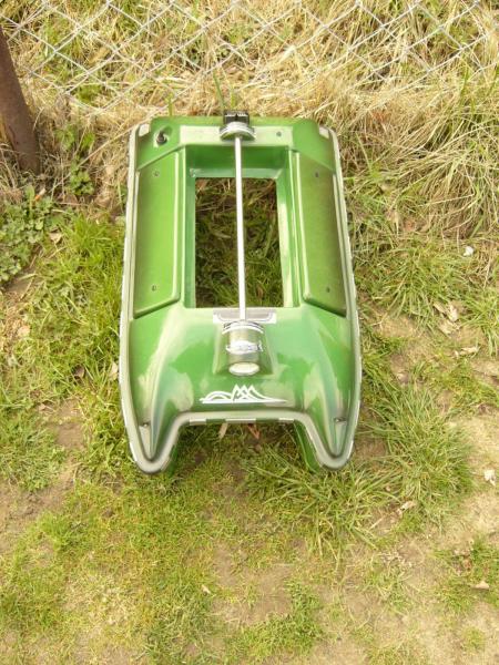

Nie da się w prosty sposób odpowiedzieć na tak postawione pytanie. Jest kilka składowych, które decydują o kosztach począwszy od kadłuba a na podzespołach kończąc. Pierwszą moją łódką wykonaną własnoręcznie było coś takiegoDrewniak z bocznymi zsypami na prostym radiu Hitec Laser 40MHz. Ile kosztował ? Pewnie jakieś 700 - 800 zł jeśli nie liczyć nie trafionych zakupów, konieczności eksperymentowania z klejami silikonami sprzęgłami itd. Jakiś czas używałem tej łódki ale nie spełniała ona moich oczekiwań. Postanowiłem, że jeżeli uda mi się kupić gotową skorupę ( kadłub) to spróbuję poskładać coś dwusilnikowego z centralnym zsypem i kolejną moją łódką był ten zielony model. Nigdy nie kleiłem go trwale bo ciągle coś zmieniałem i poprawiałem. A to ciekły tanie wały z kielichami lub nie udało się idealnie wycentrować wału z silnikiem i hałasował, eksperymentowałem z rodzajami silników i śrub jak i z zasilaniem by w efekcie w końcu dopasować i dobrać wszystko tak by nie myśleć o tym co można jeszcze poprawić tylko skupić się na wędkowaniu. Jeżeli chce się zastosować najlepsze rozwiązania na chwile obecną dostępne na rynku to nie licząc kosztów własnych czyli swojej pracy trzeba wydać na dobrą łódkę około 2000 zł łącznie z radiem 2,4GHz ze zmienionym softem i podświetleniem nadajnika. Ostatnie "moje dziecko" to " ---> żółtek... Jeżeli jesteś zainteresowany jak te moje wynalazki pływały (pływają ) - mogę podesłać linki na PW. -

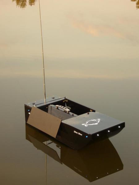

Andrzeju dzięki za wskazówkę ale bez przesady! Cena taśmy przewyższa koszt silników, regulatora obrotów, i jeszcze kilku elementów elektronicznych wyposażenia łódki razem wziętych więc raczej nie skorzystam z tej konkretnej Twojej oferty pozostając jednak przy 3M :lol: Byłby to ewidentny przerost formy nad treścią !!! Tak Arku! Masz rację! Ale tu nie chodzi o to że ona zatonie pozbawiona taśmy ale o transport ( przenoszenie i wodowanie łódki) no i o to by stanowiło to w jakimś sensie jedną całość raczej i umożliwiało dostęp w razie potrzeby do "wnętrzności" pacjentki. Skleiłem sobie swojego czasu obie połówki kadłuba klejem do szyb firmy Boll ale jak trzeba było rozpołowić kadłub - nieżle się napracowałem żeby to zrobić bez jego uszkodzeń tak więc chcę zostać przy takim rozwiązaniu. Tak m i pasuje i tyle! P.S Jeżeli chcesz zobaczyć jak pływa te 8kg z haczykiem - mogę podesłać linkę na PW...
Wiesz .... Ten patent z taśmą mi się bardzo dobrze sprawdza więc zostanę przy nim. Robi robotę a o to chodzi przecież.
Pewnie nie doczytałeś :..." Dolna część kadłuba mieści 2 aku żelowe... " Jest to łódka do wywózki zestawów karpiowych i zanęty gdzie zasilanie stanowią 2 akumulatory żelowe. Wcześniej używałem 2 x 6V/7Ah obecnie 2 x 12V/7Ah Waga jednego aku żelowego to około 2 kg reszta to waga skorupy, osprzętu itd. To nie jest ślizgacz bo nie takie jest zadanie tej jednostki stąd żelówki a nie np.Lipole... Jeżeli jeszcze coś Cie frapuje w tym temacie - chętnie odpowiem
