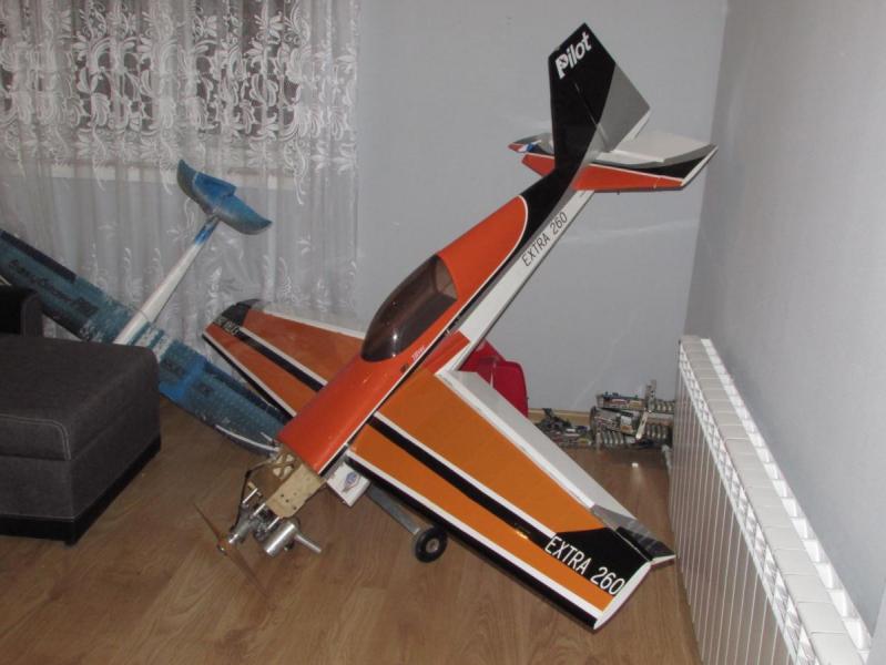

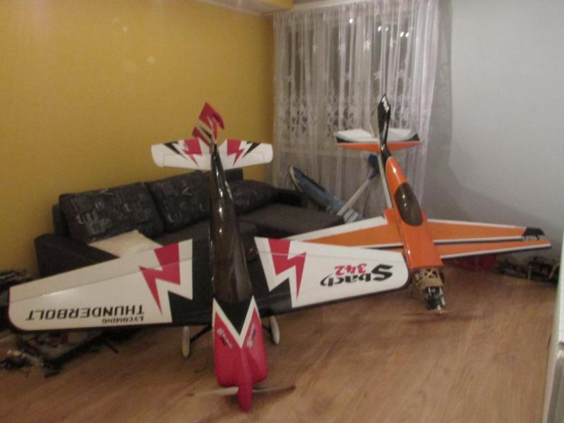

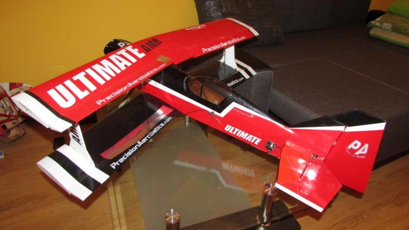

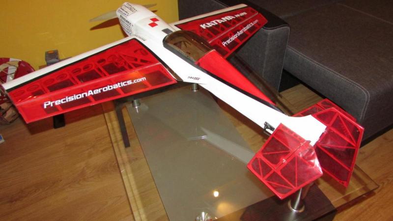

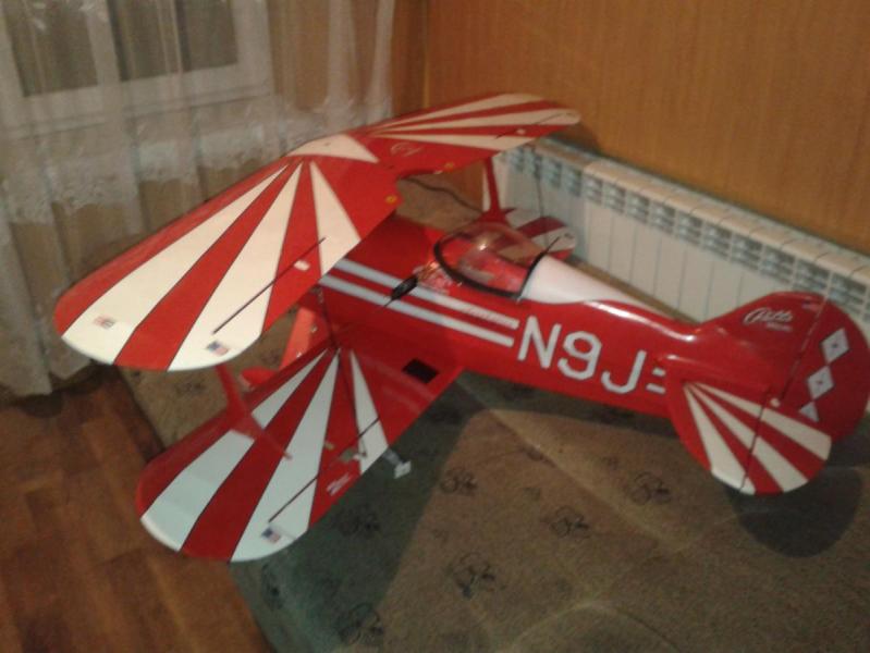

    Jest ich niewiele ale z roku na rok coś nowego dochodzi do kolekcji : W między czasie było sporo modeli z depronu ale że miały krótki żywot zdjęć nie mam Pierwszy model to Katana X-lite 2,5m zbudowana od podstaw, waga spora bo 8,5kg ,zasilana dle 55. Rozbiłem ją po 2min lotu (złożył się ster wysokości za słaby konstrukcyjnie)budowałem prawie 3lata może jeszcze poleci. Następny to Utlimate ep z The world models niestety mam tylko kiepski filmik z nim . Rozp 1m waga ok 860gr lata świetnie Ultimate z PA Katana mini z PA Extra 260 z Pilot rc pod 50ccm po odbudowie skrzydeł (nieco się różnią od oryginału)Obok Easy glider trochę skatowany ale lata Pitts special 1,6m pod 30 ccm z firmy AFM Latał świetnie obecnie wymieniam ten pękający plastik który bał na poszyciu kadłuba na balsę Sbach 342 pod 50ccm link do tematu : http://pfmrc.eu/inde...ch-342-3d-50cc/ Motosyzbowiec Condor 3m link do tematu : http://pfmrc.eu/inde...wiec-condor-3m/ Pewnej zimy zrobiłem też Air bota, kadłub ze sklejki 3mm prze laminowany długości 110cm szerokości 55cm ,silnik z kosy spalinowej 45ccm śmigło pchające 3 łopatowe 18x7. Jak pogoda nie pozwala polatać to ruszam z nim na wodę czy śnieg i jest niezła frajda Krótki filmik jak pracuje na wodzie
  5. Witam oczywiście jak najbardziej .Gratuluję pięknego Sbacha Temat stanął ponieważ buduję model Pittsa pod 30ccm (a raczej zmieniam poszycie kadłuba z ABS-u na balsę). Silnik dotarty teraz tylko oblatać, ale ostatnio kiepska pogoda i zainteresowały mnie na zimę motoszybowce. Jak tylko będą sprzyjające warunki do oblotu to na pewno wrzucę film (zdjęcia) Przy pierwszej mojej 50 pomogły mi te filmiki oczywiście jest to całkiem inny model ale dosyć ciekawie jest to pokazane , odnośnie serw to też mam hs 5645mg (na L i SW) w dwóch modelach pod 50 i radzą sobie całkiem dobrze ale niech na ich temat wypowiedzą się inni zasilanie mam zrobione poprzez JETI max bec 2 można też zastosować http://www.ef3m.pl/8...-zasilania.html a na zapłon jeżeli będzie zasilany z lipo http://www.ef3m.pl/4...igi-switch.html ja na zapłon dałem pakiet 6v NiMH 2000mAH . Są już zapłony które mogą być zasilane z pakietu lipo 7,4v i nie trzeba stosować do nich regulatorów

  24. Katana X-Lite 2,5m , Easy Glider pro, Ultimate Ep The world Models, Ultimate AMR PA, Katana MINI PA, EXTRA 260 Pilot RC 27%, SBACH 342 50ccm
