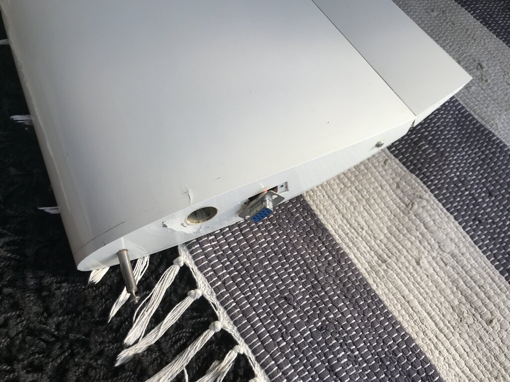

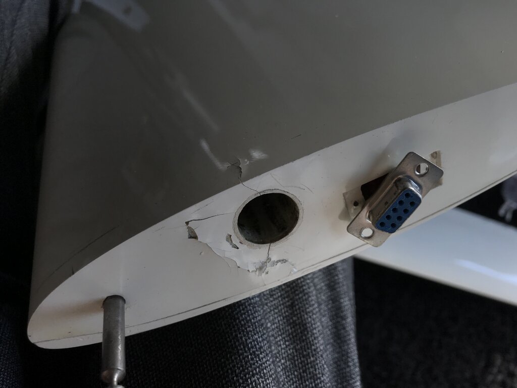

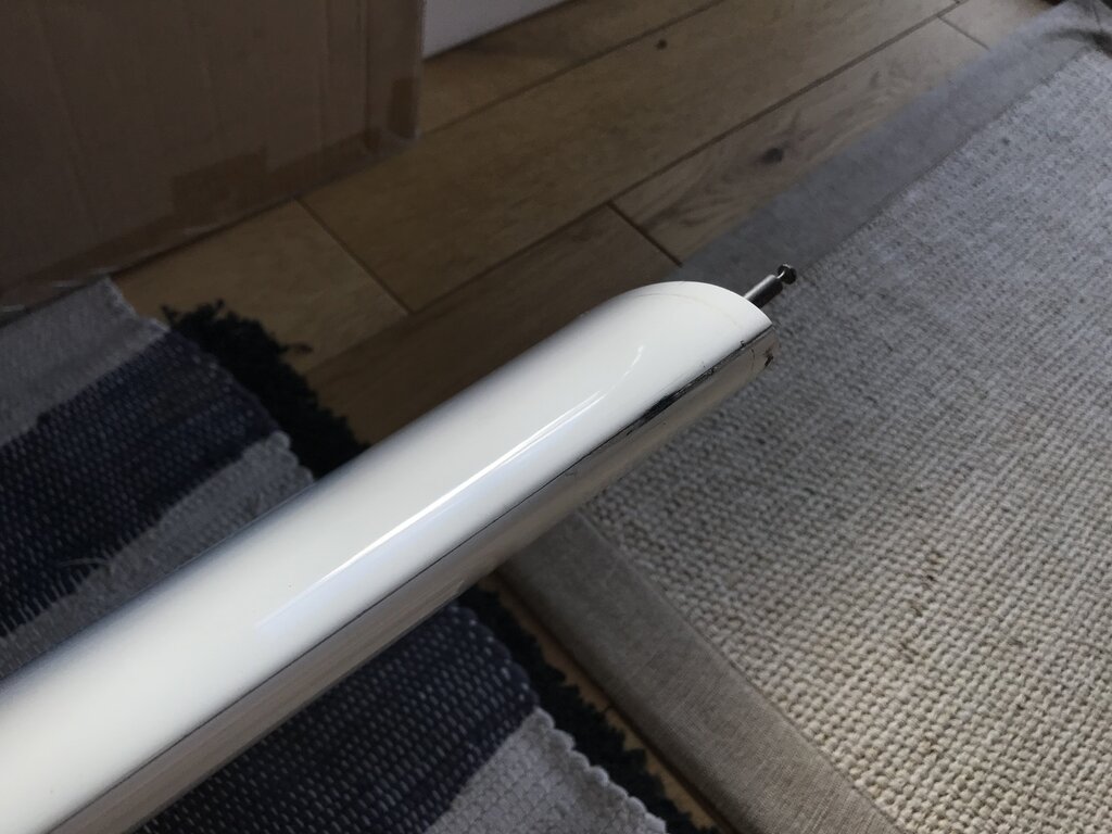

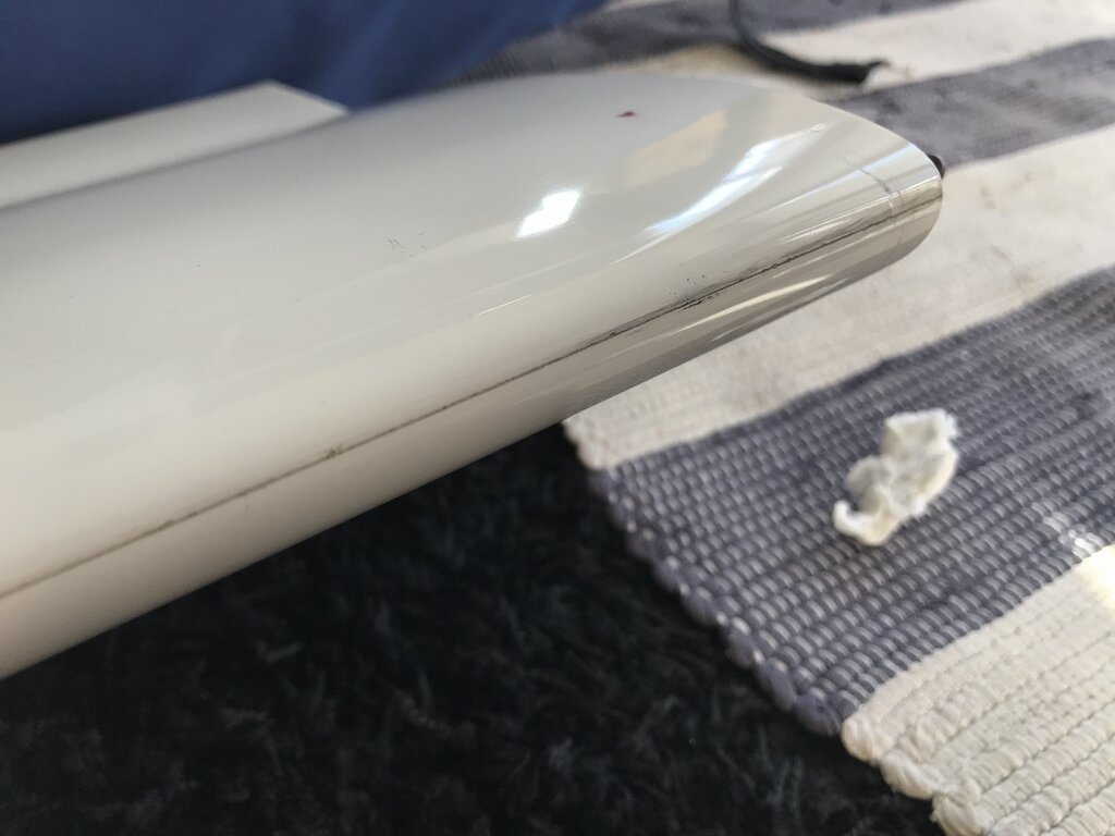

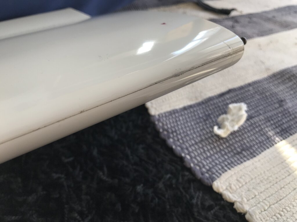

  9. Po twardym a nawet mocno twardym lądowaniu wszystko wyglądało ok ale potem zobaczyłem coś takiego. Wygląda, że konstrukcja jest nienaruszona bo mocno wszystkim ruszałem zarówno osobno jak i zmontowane na kadłubie ale wyglada to poważnie. RURA Czy jesteście za tym aby to całkiem otworzyć? W sensie od nasady chyba bym to robił. I pooglądać w środku dokładnie? Czy po prostu porobić małe dziurki, wstrzyknąć żywice i tyle? NATARCIE tutaj nie wiem czy już to było czy nie przed tym twardym. Nie widać na zdjęciach ale jak przejadę paznokciem to na odcinku 10-15 cm czuje rysę. I jest tam taki minimalny luz. I tutaj całkiem nie mam pomysłu jak to porządnie zrobić.
