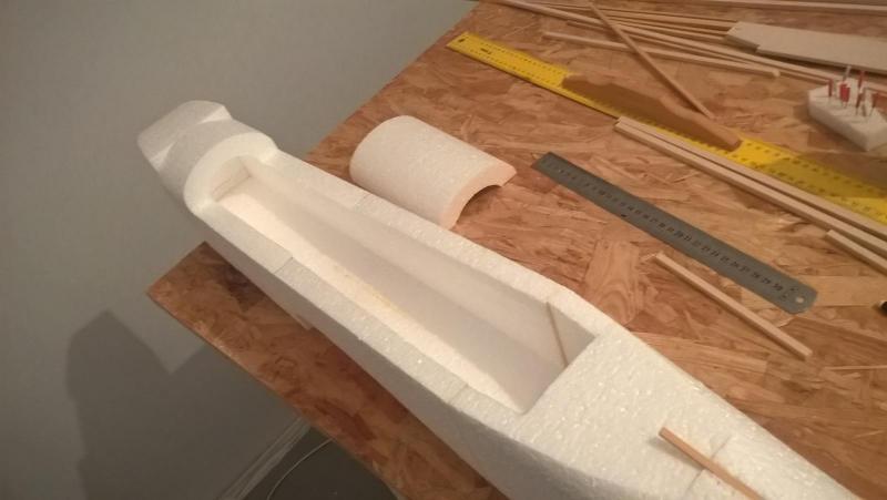

  3. Uwielbiam te fotostory ?oddaje cały klimat imprezy, i oczywiście podziękowania Marcinie dla Twojego syna za determinację w mobilizowaniu Cię aby "ostatnie" zawody jednak rozegrać

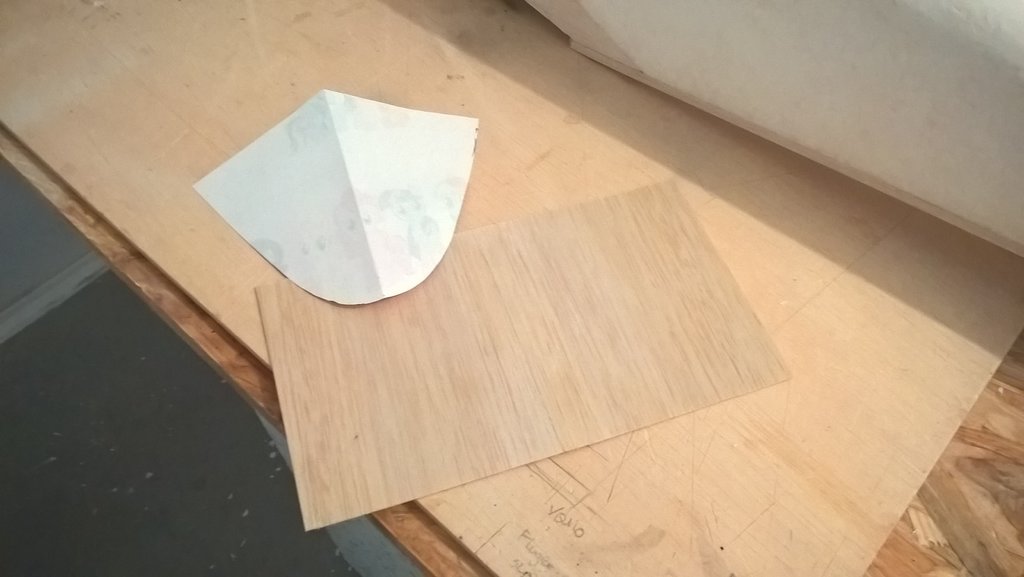

  4. W przerwach remontowych dalej dłubię przy modelu, ostatnio doszła paczka z kabiną ale jak ją zobaczyłem to mi ręce opadły. Podwójny karton i co...kabina nie nadaje się do użytku, jest pognieciona z obu stron. Zrobiłem więc mały test by sprawdzić czy da się ją jeszcze jakoś reanimować i wygładziłem bruzdy i wgniecenia opalarką, wykorzystam ten kawałek plexy do zrobienia nowej kabiny. Muszę sobie zrobić kopyto ale to dopiero za jakiś czas, teraz skupiam się na dokończeniu kadłuba.

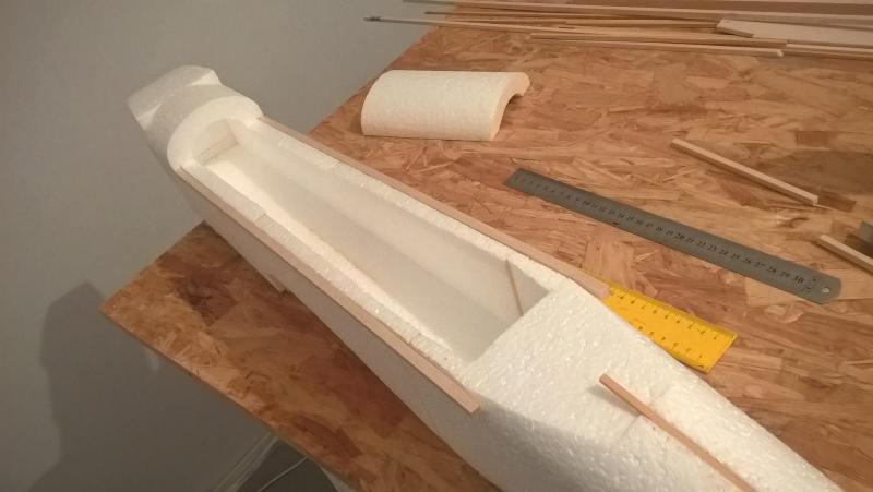

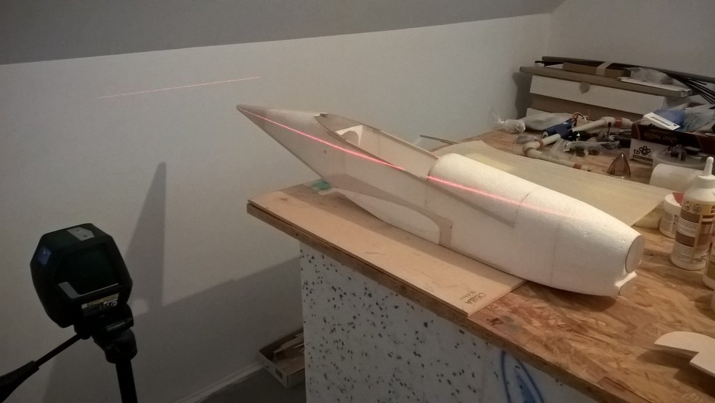

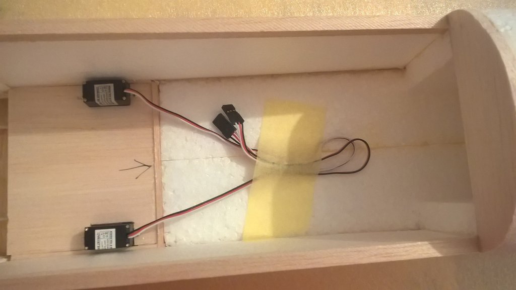

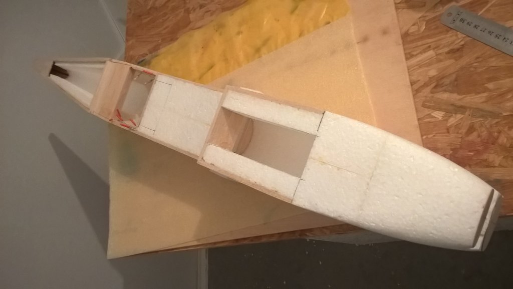

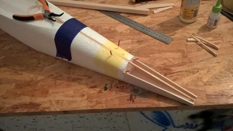

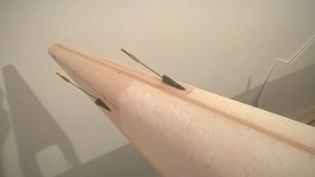

  5. kleimy dalej, wyznaczyłem laserem oś steru wysokości i zrezygnowałem z napędów sterów ukrytych w stożku ogonowym ponieważ się zwyczajnie nie mieszczą. Orczyk steru wysokości by działać poprawnie i aby dźwignia miała odpowiednią długość musiałby wystawać poza obrys kadłuba. Stąd taka decyzja, serwa sterów powinny zmieścić się w burtach w kabinie. Zastanawiam się jeszcze jak to wyjdzie z wagą i czy dokładać do tego modelu oświetlenie ponieważ moduł, diody i okablowanie też ważą swoje.

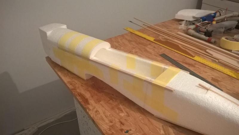

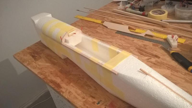

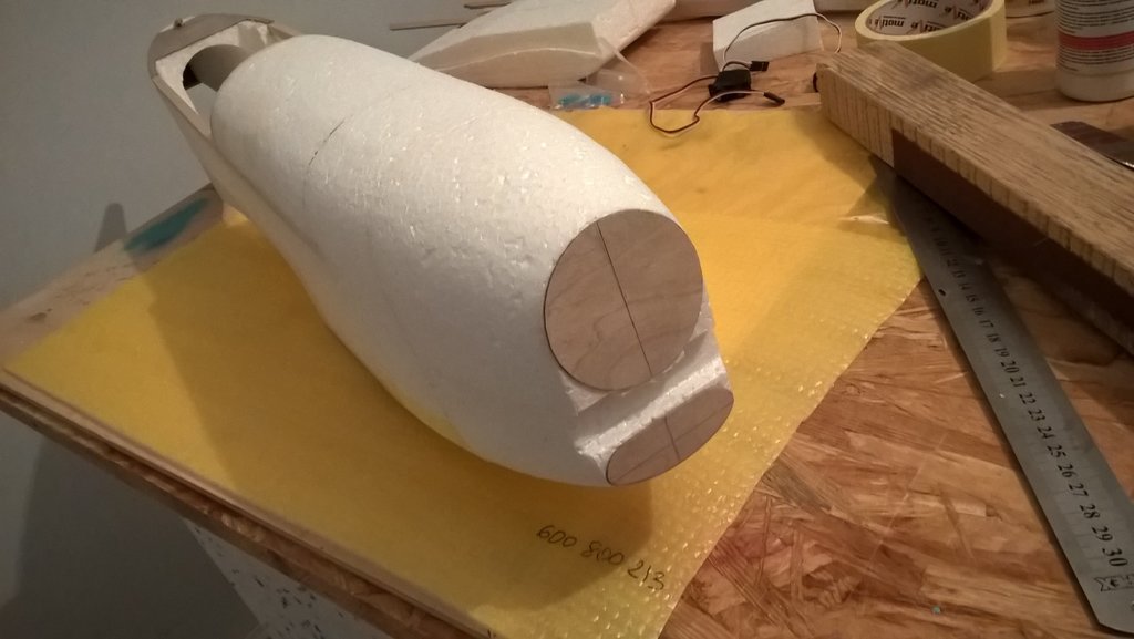

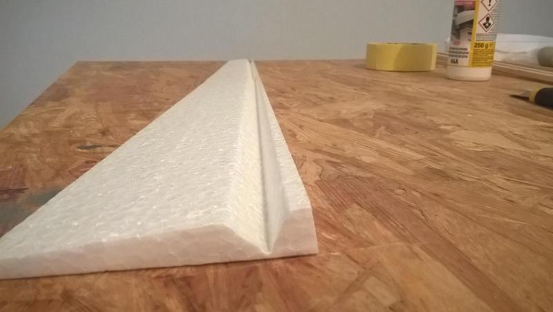

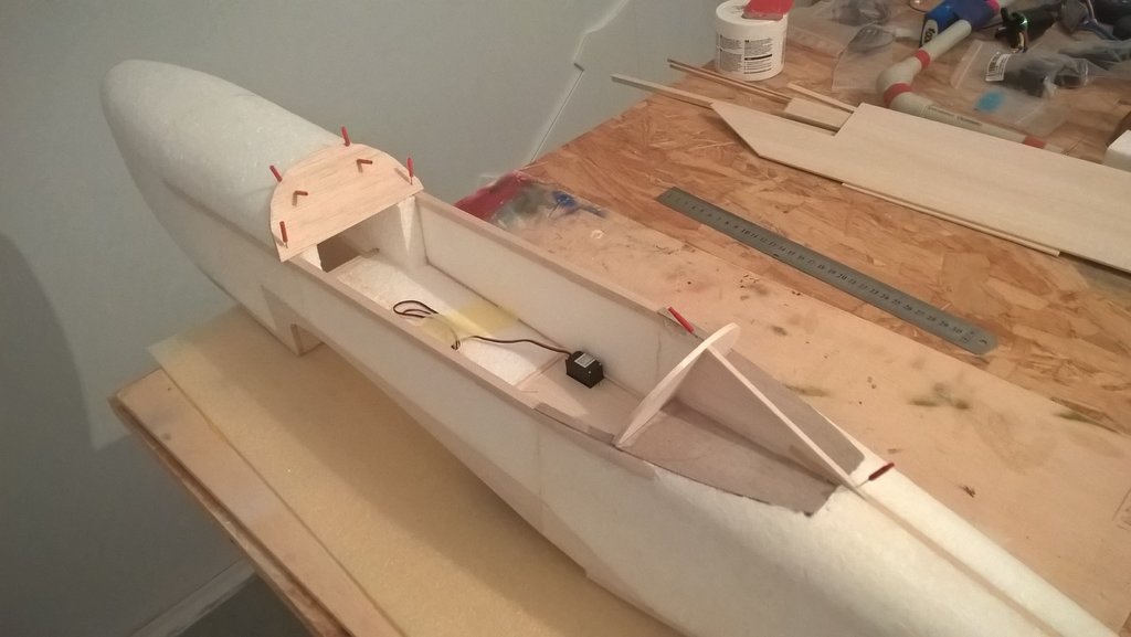

  7. Za wolno to wszystko idzie ale nie mam na to wpływu, no trudno. Zanim zacznę cokolwiek oklejać papierem muszę wykonać wszystkie otwory, półki na serwa, podwozie,osłonę silnika itd. "Zdjąłem" dolną tylną część kadłuba (wstawię tam depron 6 mm) ponieważ muszę zamontować bowdeny do sterów (już wiem którędy będą biegły). Dziób wstępnie oszlifowałem i przerobiłem wlot powietrza do "silnika". Wyprofilowałem burty kabiny w tylnej jej części i tak sobie teraz myślę, że z oryginalnej styropianowej skorupy kadłuba to tak na prawdę nie wiele zostanie. Tak czy inaczej pomogła w zrobieniu balsowej "klatki" Na razie mam to:

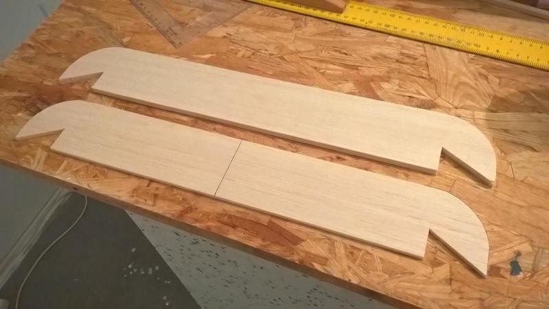

  8. powoli ale zawsze coś, na którymś zdjęciu widać różnicę w fakturze styropianu tylko przeszlifowanego i tego pokrytego szpachlą balsową. Dodałem również wzmocnienia kadłuba pod skrzydło.

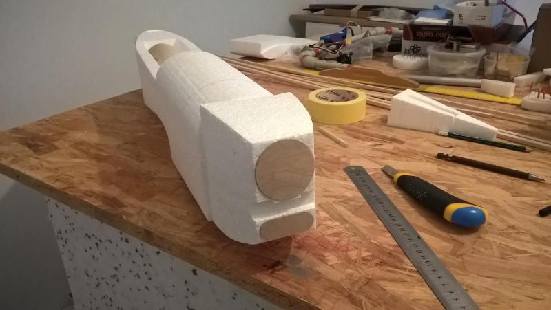

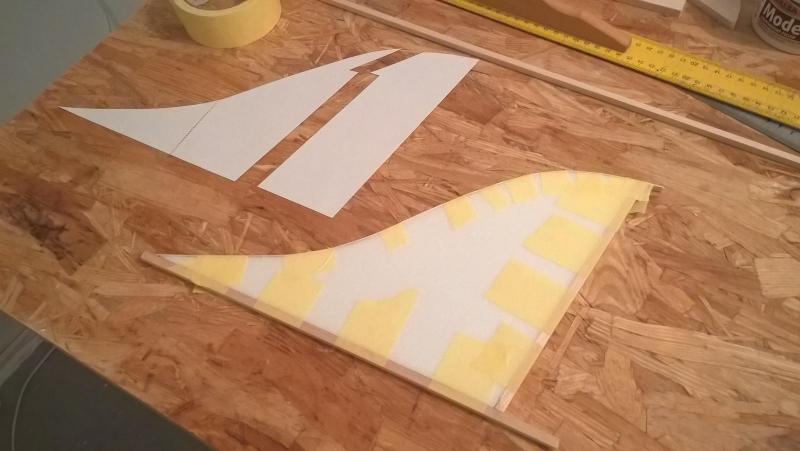

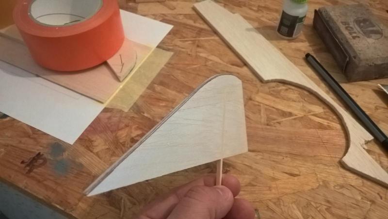

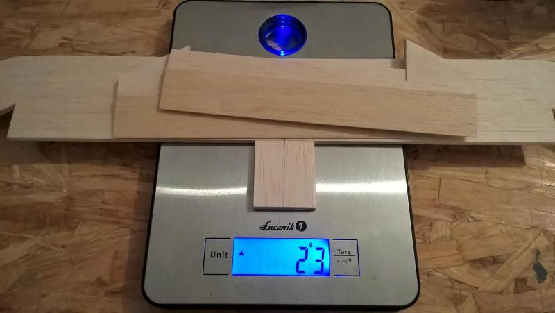

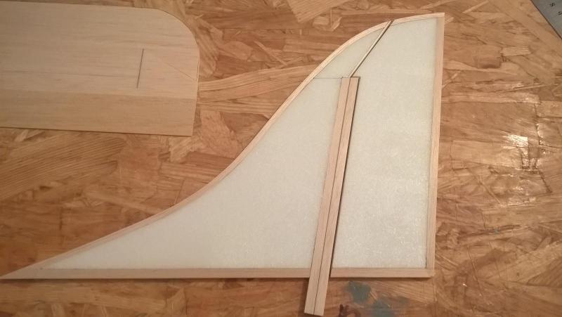

  10. Jak dotąd idzie zgodnie z planem, wstępnie przeszlifowałem większość kadłuba, na przednią sekcję zabrakło dnia. Przetestowałem szpachlę z pyłu balsowego i chyba się nada, jest lekka i super się obrabia. Dla testu czy nie spuchnie w kontakcie z mokrym od kleju i wody papierem przygotowałem sobie fragment styropianu i wygląda to nieźle. Skrzydło też udało się zmniejszyć do wymiarów, o których pisałem wyżej. Statecznik pionowy wykonany będzie z depronu oklejonego po obwodzie balsą ale ster kierunku to już będzie sama balsa. muszę tam zmieścić przewody do oświetlenia więc ster wykonam konstrukcyjnie, poszycie-papier japoński. Całe usterzenie poziome będzie z pełnej balsy, wyszło najlżej. Zrobiłem test i statecznik poziomy (konstrukcja oklejona obustronnie balsą 1 mm) ważył 20 g, natomiast pełne usterzenie 23 g. Płetwa ogonowa pod kadłubem oklejona dookoła fornirem również wyszła lekko bo 2 g.

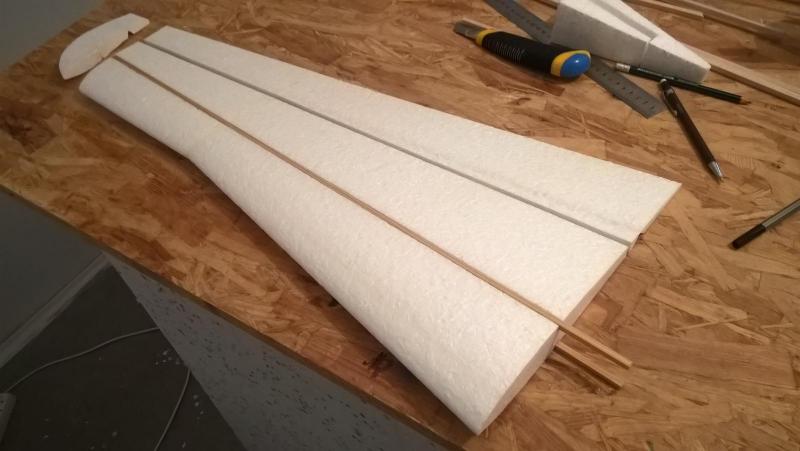

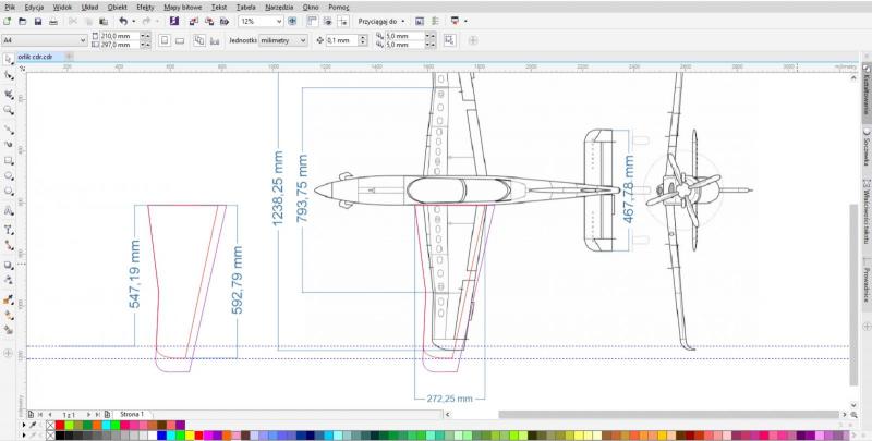

  12. Model się klei ale w międzyczasie postanowiłem pomierzyć kilka elementów i wychodzi na to, że proporcje skrzydła są nie do końca takie jak powinny ale to nie jest jakiś duży problem. Nie jest to pełnowymiarowa makieta, a i skala modelu nie jest za duża. Rozrysowałem sobie wszystko i wygląda to tak jak na zdjęciu. Czerwona linia (mniejsza rozpiętość) to kształt jaki chciałbym uzyskać a fioletowa (większa rozpiętość) to kształt jaki mam obecnie. Udało by mi się zgubić 10 cm z rozpiętości i około trzech z cięciwy. Zawsze to bliższe oryginałowi.

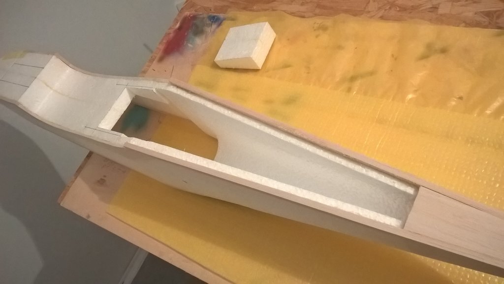

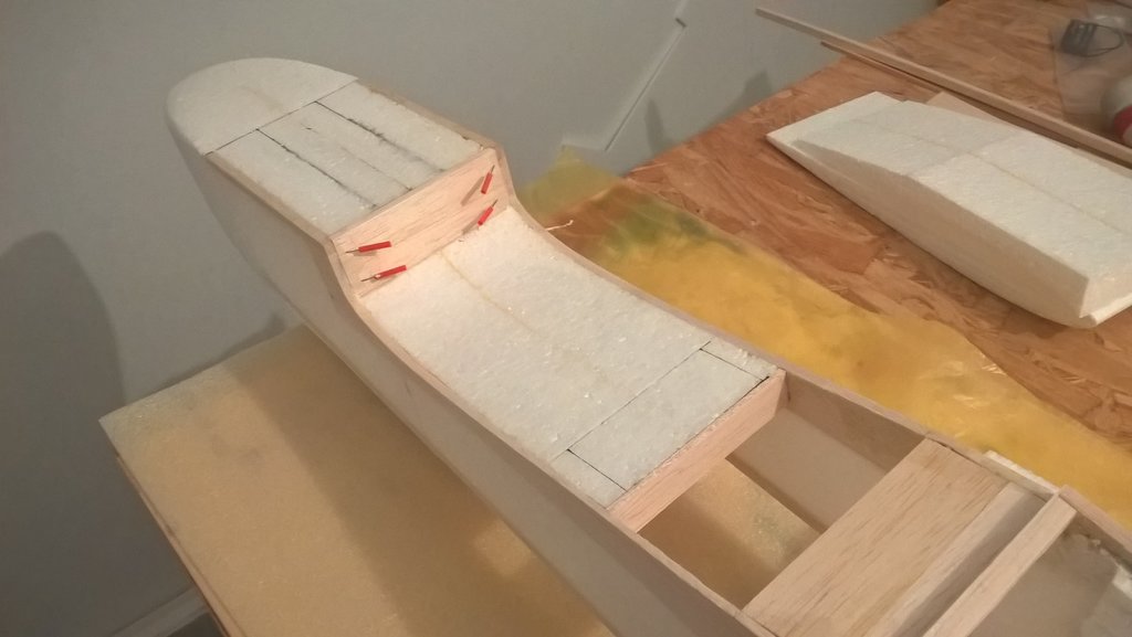

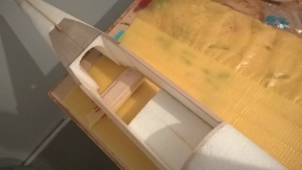

  13. Ciąg dalszy, do "zamknięcia" kadłuba już niewiele zostało, muszę zrobić sztywną skrzynkę zanim zacznę cokolwiek szlifować, odchudziłem trochę burty depronem 6mm. Będzie łatwiej zrobić wnętrze kabiny, no i tak się zastanawiam czy nie lepiej ten kadłub pokryć w całości tkaniną szklaną zamiast papierem pakowym. Trochę się obawiam szlifowania piany soudal, jest dość twarda w porównaniu do materiału dookoła. Nie wiem czy nie wyjdzie to na koniec przy oklejaniu modelu papierem, tkaninę zawsze można jeszcze później zaszpachlować i przeszlifować.

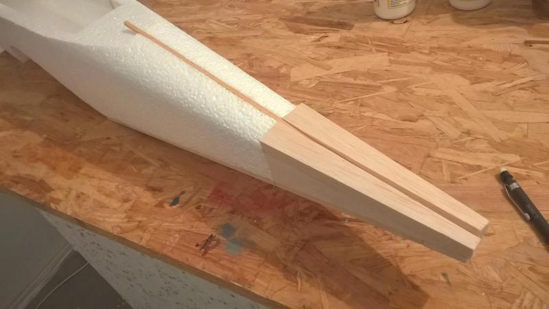

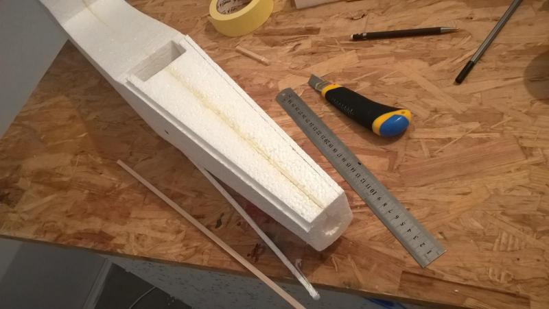

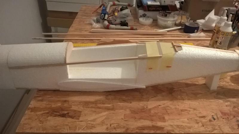

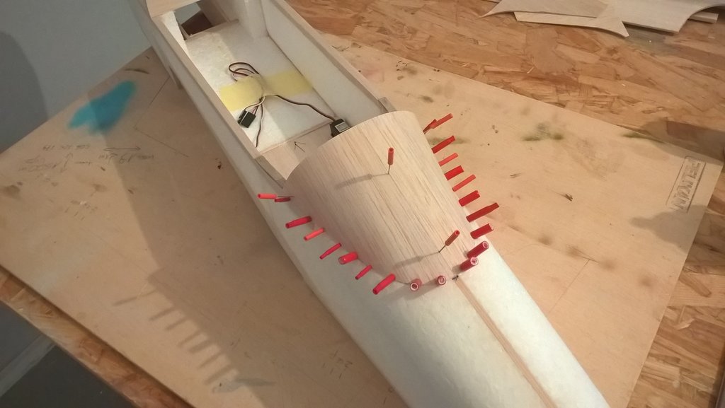

  14. Po kolei: Faktycznie jest to wersja MPT Nie liczyłem skali, rozpiętość to około 140 cm, długość kadłuba to 117 cm bez kołpaka. Wagi gotowego modelu nawet nie próbuję przewidywać, postaram się zrobić tak lekko jak się da .elektronikę już skompletowałem ale jako że jest to model ze styropianu więc i rozplanowanie gdzie co będzie łącznie ze wzmocnieniami kadłuba przypomina trochę grę w szachy, więcej myślenia niż pracy. Na pewno stożek ogonowy wykonam całkowicie z balsy by dało się w nim schować mechanizmy sterów i przewody oświetlenia. Tak to wygląda na dzień dzisiejszy:
