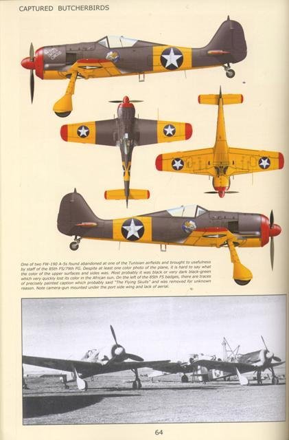

    Fw 190 A8 albo A6
    To jeden z moich ulubionych samolotów, szkoda ze niemiecki. Ma świetne proporcje i świetnie lata, zarówno oryginał jak i model (jeśli nie są "skopane" kąty i wyważenie). Ja też jestem podczas budowy Foczki, tylko trochę mniejszej, 2m, ale mocne Semi. Na pewno mocno będę Ci kibicował w budowie. Pewnym rozwiązaniem na "swastyki" byłoby wykonanie malowania wersji przejętych przez aliantów. Ponoć była taka sztuka nawet z szachownicami.😁 Ja swojej juz wybrałem malowanie
